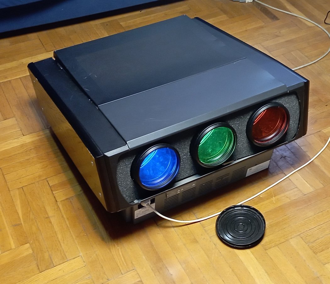

Ha azt gondolod, hogy a CRT projektorok csak a múlt évezred video discoinak homályba vesző emlékei, akkor nagyot tévedsz!
Eme hirdetés tárgya egy 2010 Áprilisában gyártott, abszolút csúcs kategóriás 9"-es CRT projektor.
A készülék múltja:
Ezt a modelt egészen 2012-ig gyártották, és az utóbbi időkben szinte kizárólag katonai felhasználásra, repülőgép-kiképző szimulátorokban alkalmazták, ahol 5-6 projektorral kb. 270 fokos szférikus látoteret hoztak létre. Ez a projektor is egy ilyen szimulátorban szolgált becsülettel 16000+ órát.
Ebből látszik, hogy rettentően megbízható készülékről van szó, illetve érdekes adalék, hogy az eredeti képcsövek ennyi üzemóra után sem voltak nagyon beégve, viszont a szimulátor sajátossága miatt a beégés fura 5 szög alakú volt, ami házi használat esetén elég zavaróan látszott.
A készülék jelene:
A projektor általam (a témában nemzetközi fórumokon is elismert 15+éves tapasztalattal rendelkező, villamosmérnök egyén) teljesen fel lett újítva és (saját) házimozis használatra lett kihegyezve, úgy mint:
- Képcsövek cseréje.
- Hűtési rendszer hangolása (csendesebb ventillátorok, ugyanakkor hatékonyabb hőleadás a megfelelő helyeken, illetve kisebb hő termelés áramköri optimalizációval).
- Analóg video jelút optimalizálása a lehető legnagyobb sávszélesség elérésére (1080P 72Hz / 1080i 144Hz).
- A projektor eredeti bézs/ szürke "ipari" burkolata le lett cserélve, exkluzív, fekete, igazi fa borítású változatra, ami eredetileg a "Madrigal imaging MP9" nevű modelhez járt csak (aminek 2002-es listaára potom 60000 USD volt).
Mit tud?
- A képet 3db egyenként 9"-es, monokróm (R-G-B) CRT szolgáltatja, installálásnál a képcsövek összetartását mechanikusan és elektromosan be kell állítani (konvergencia).
- A zöld képcsövön + színkorrekciós lecse tag van + egyedi 16:9-es kontraszt javító maszkolás (ti. ez adja a legtöbb fényt a képbe).
- LC (Liquid Coupled) optikai rendszer a nagyobb ANSI kontrasztért, Raytheon-ELCAN (mil. spec.) lencsék (védő kupakokkal). Nincs zoom! A vetítési arány fix, kb. 1,3:1.
- Teljesen analóg képfeldolgozás, nincs skálázás, nincs lag, azt vetíti ki, amit beadsz neki a bemenetére (érdemes HTPC-ről hajtani). A bemenete alapvetően analóg RGBHV, ami megfelel a VGA szabványnak, amit VGA csatlakozón lehetséges kiadni azt ez a projektor megeszi, meg még annál is többet: max. 152kHz sorfrekvencia és 185Hz képfrissítés.
- Praktikusan végtelen on:off kontraszt.
- A képcsövek fényereje kb. 2-2,5m széles (G=1.0) vásznak bevetítésére elegendő (12-14fL).
- A képcsövek élettartama csak a felhasználási jellegtől függ, a felhasználhatóságot csak az idővel csökkenő fényerő és a szín koordináták eltolódása korlátozza, jellemzően 10000+ üzemóra.
- Ez a model teljesen karbantartható, moduláris és szinte teljesen diszkrét felépítésű panelokból áll (dokumentáció is van természetesen), de mint hogy gyakorlatilag 20 éven keresztül volt gyártásban, ezért csere panelokat is viszonylag könnyen és olcsón lehet szerezni hozzá, európán belülről is.
- Dög nehéz (~100kg) és nagy, de viszonylag kis munkával (15-20 perc) visszabontható egy emberes, több körös méretre/súlyra.
Mi jár hozzá?
- Alapos szaktanácsadás :)
- Távirányító (ami vezetékesen és infrásan is tud működni)
- HDMI - VGA átalakító.
- DSUB - RGBHV kábel (kb. 2m)
- Igény esetén eredeti készülék burkolat és képcső szerelvények.
- Néhány pót alkatrész.
- Talán még egy acél C profilokból álló házi-barkács mennyezeti tartó konzol is előkerülhet (már rég nem használom).
Megtekintésre Érden van lehetőség, de nagycsaládos ember lévén (ami részben az eladás oka) kérném, hogy csak komolyabb érdeklődők jelentkezzenek demo vetítésre.
Ár: 150 000 Ft
Tel: o6 3o 4nyolcvanhat 0 száz16
