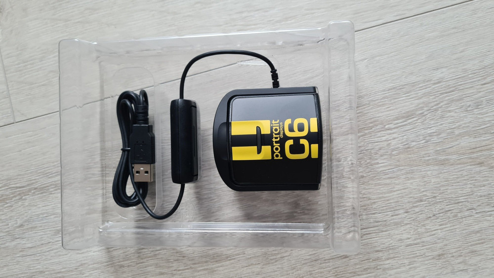

Az előző posztomban egy kicsit kitértem arra, hogy mi kell a rendes kalibrációhoz. Mivel a neten nap mint nap rengeteg fals információt olvashatunk a kalibrációról, így úgy döntöttem, hogy szeretném kicsit rendbe tenni a dolgokat.
Ennek a posztnak lehetne adni azt a címet, hogy:
Miért nem célszerű csak colorimeterrel kalibrálni? (Belépő szintű, általában mindenki által ismert colorimeterek: Xrite i1 display pro/plus (i1d3), Calibrite ColorChecker Display Plus HL, Calibrite ColorChecker Display Plus HL, Calibrite ColorChecker Display Pro HL, Portrait Displays C5 HDR2000, C6 HDR 5000, stb.)
i1d3 variációk:
Aki egy kicsit is jártas a kalibrálás világában, az pontosan tudja, hogy önmagában colorimeter-rel nem lehet kalibrálni a színeket, mindenképpen profilozni kell a colorimetert egy spectroradiometerrel (esetekként az sem mindegy milyen spectroradiometerrel). Erre azért van szükség, mert minden fényforrás spektruma teljesen különböző, és a fény spektrális tulajdonsága határozza meg, hogy mi számít fehérnek, az adott fényforrás esetében. Profilozatlan colorimeter lényegében csak fénysűrűség mérésre és gamma kalibrációra használható.
Spectroradiometerek:
Ugyan a colorimeterekhez a szoftverekben elérhetőek különböző korrekciók, különböző fényforrásokhoz, de ezek a korrekciók a gyakorlatban nem sok mindenre jók (esetleg egy hobbistának megfelelőek), ugyanis ezek az olcsó colorimeterek többek között nem rendelkeznek semmiféle hitelesítéssel (a drágább, referencia szintű colorimeterek rendelkeznek hitelesítéssel, pl.: Klein K10A, de még ezeket a referencia műszereket is profilozni kell spectroradiometerrel, ugynais a hitelsítés másról szól), a szoftverben megtalálható korrekció nem a mi colorimeterünkhöz és kijelzőnkhöz lett készítve (hitelesítéssel rendelkező referencia colorimeter esetében sokkal jobb a helyzet, ugyanis a hitelesítés azt jelenti, hogy minden egyes műszer ami lejön a gyártósorról hiba határ alatt mér), ezek csak általános korrekciók, amik sokszor többet ártanak, mint használnak.

Jól látszik, hogy annak ellenére, hogy a C6 HDR5000 esetében az adott tv-hez készült korrekció lett használva, a 2 műszer között a deltaE eltérés majdnem 3! A jeti-vel a fehér szín deltaE eltérése 0.38, szóval abszolút tökéletes a fehér színhelyessége, addig a C6 HDR5000 esetében a deltaE eltérés 2.91, ennyire pontatlan a műszer beépített korrekcióval. És ez a jobbik eset, ugyanis, ha az adott tv-hez vagy projektorhoz nem érhető el korrekció, akkor még rosszabb a helyzet.
Szóval önmagában profilozatlan colorimeterrel nem igazán beszélhetünk valódi kalibrációról. Csak colorimetert használva akár még arra is esély van, hogy a "kalibrálás" végeztével a valóságban rosszabb lesz az eredmény mint kalibrálás előtt (abban az esetben, ha gyárilag hatalmas a deltaE eltérés, akkor valamennyit tud javítani rajta, de a valóban kalibrált képtől még így is nagy távolságra lesznek az értékek, aminek az eredménye lehet a sárgás vagy éppen zöldes, kékes kép).
Hiába néz ki jól és mutat jó adatokat a kalibrálás utáni jegyzőkönyv/mérés, a valóságban ez félrevezető, ugyanis a szoftvernek fogalma sincs arról, hogy mennyire pontatlan illetve pontos egy műszer.
Ráadásul ebben az írásban említett többi colorimeterrel még akár rosszabb is lehet a helyzet, mert nem érhető el hozzájuk annyi korrekció, mint a C6 HDR5000 esetében.

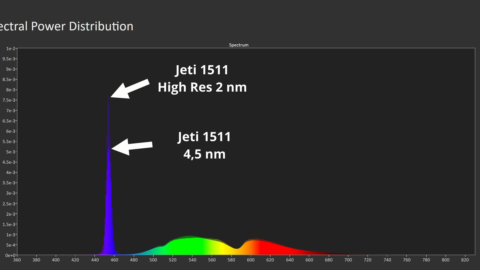

Aki nem nézné végig a videót annak egy kis segítség:
JVC NZ8 mérése referencia 2 nm-es spectroval és 4,5 nm-es spectroval (ez is 3 millió ft, és kevés hozzá)
Míg a referencia műszer szerint a fehér deltaE eltérése 2.38, addig a 4,5 nm-es műszer szerint deltaE 6.95. Tehát a 2 műszer között deltaE 4,5 az eltérés ami azt jelenti, hogy a 4,5 nm-es műszer ennyit téved és értelmetlenné válik vele a kalibráció.
Ezen a képen pedig jól látszik, hogy 4,5 nm-es felbontással képtelenség megmérni a kék fény hullámhosszának energiáját.
Itt pedig a saját mérésem látható egy Sony XW7000ES lézer projektor esetében.

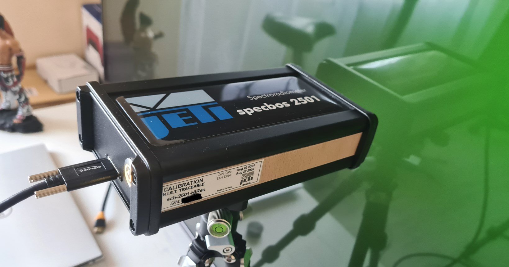

Jeti specbos 2501 hires (2 nm) referencia spectroradiometer kicsomagolás :napsut:
https://youtu.be/6fGAb9pryG8?si=5F7iyfuwbP_yZsRR
És egy bónusz videó, hogy többek között lézer projektort miért lehetetlen kalibrálni 2 nm-s spectroradiometeres profilozás nélkül (akár colorimeter profilozásról vagy 4,5 illetve 10 nm-es vagy még rosszabb spectro profilozásáról legyen szó, utána már használhatóak): :ohnoohnoohno:
https://youtu.be/t22CvXeTRdA

A nehéztüzérség ;peace;
Klein K10A colorimeter és Jeti specbos 2501 hires 2 nm spectroradiometer.
A tökéletes kép, csak referencia szintű műszerekkel érhető el, amiket a világ leghíresebb film és utómunka stúdióiban is használnak.
A 2 nm-es spectroradiometer hatalmas előnyt jelent lézer projektorok, QD-OLED és OLED tv-k kalibrálása esetében.

Nem véletlenül vannak drága, profi műszerek, amik sokkal de sokkal pontosabban mérnek, illetve megtudják mérni a fekete közeli részeket is.
Hatalmas eltérések lehetnek a színekben is, ezért kell spectrophotometer/spectroradiometer is, illetve minta generátor is https://youtu.be/2BLE7Bnclk8?t=324.
Profilozatlan vs profilozott colorimeter
Ezt a topikot nem nyílvános szakmai topiknak szántam, így azok akiknél nem jártam kérem a hozzászólások mellőzését.
