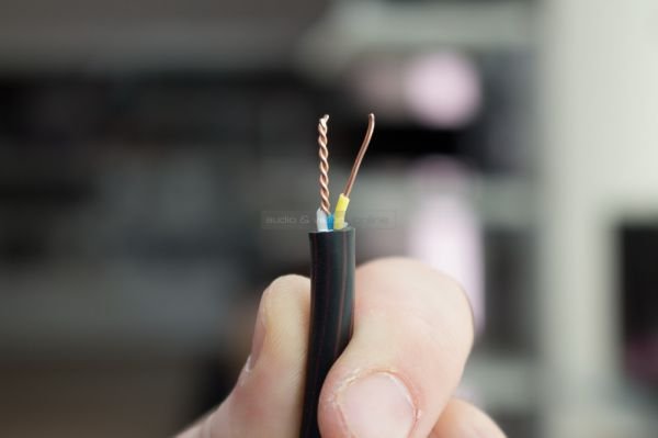

Fordítókorongos írta:
2025.09.08., hétf. 10:49
Ez egy 3 eres kábel, viszont nekem egy mezei Rca - hoz bőven elég kettő... Kérdésem, hogy ilyenkor mit szoktak kezdeni a 3.vezetékkel?
-Kérdeztem.
Sziasztok,most már tudom,így hát válaszolhatok magamnak,vagy annak akit esetleg érdekel.
A 3.eret a földelés vezetékével szokták összesodorni mindkét végén, + a forrás oldalon ehhez még az árnyékolás vezetékét is hozzá fogják, a céloldalon viszont ügyelve arra,hogy ott az árnyékolás már ne legyen bekötve (kicsípve + zsugorcsövezve)...
Találtam néhány képet is az A/V online oldalán a bekötésről:
Jó HiFizést!

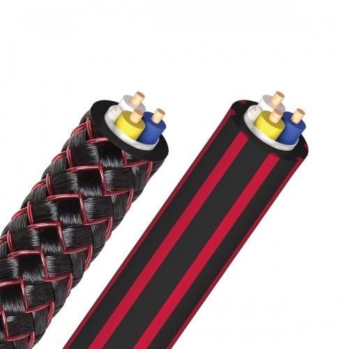

A.q.Red River kábelből csináltam Rca összekötőt.
Van esetleg valami szabály erre, vagy csak ki szokták csípni?
Köszönettel :Árpád
Red River Rca
Red River Rca
Aq. Red River Rca
Aq. Red River Rca
