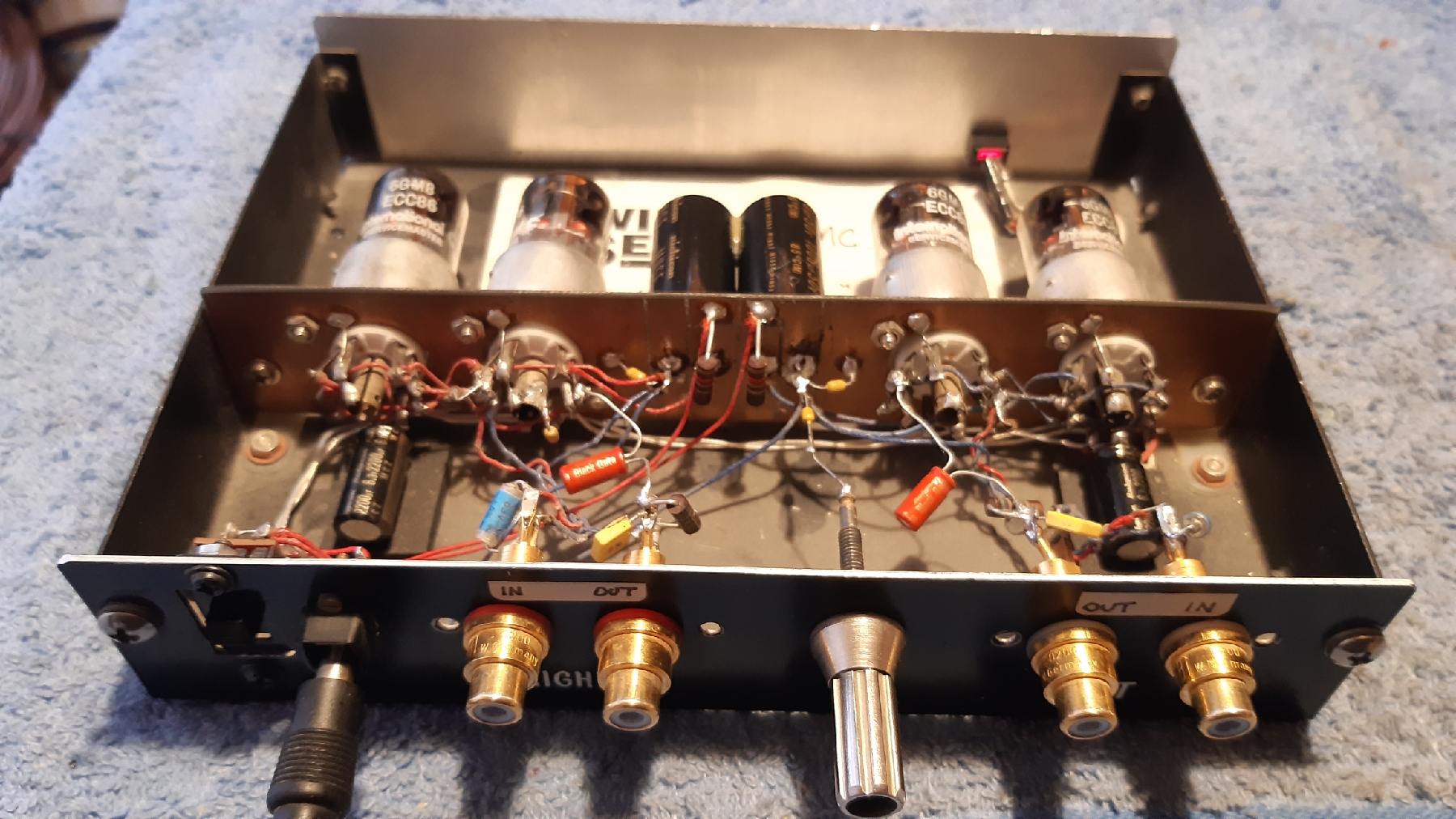

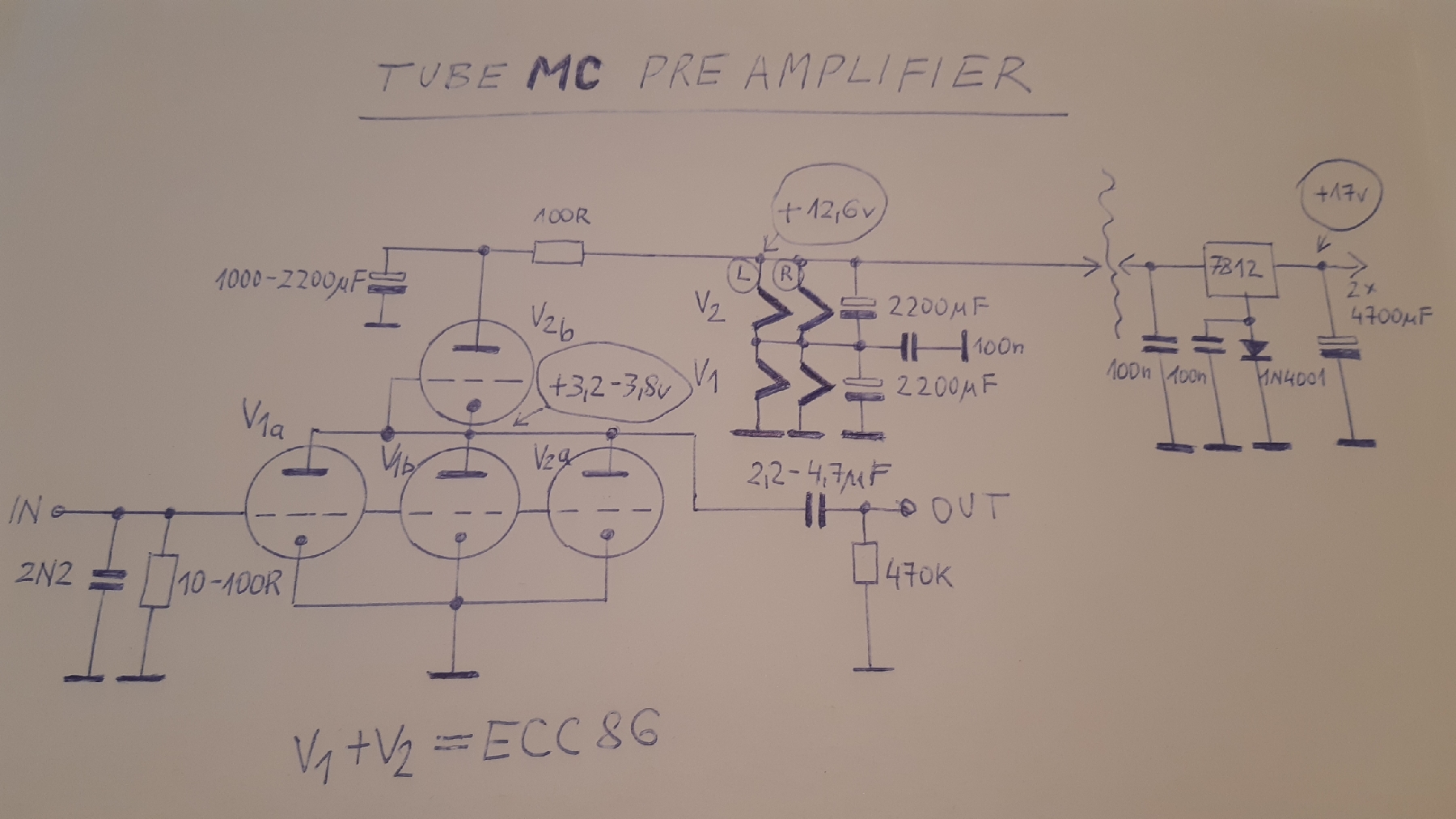

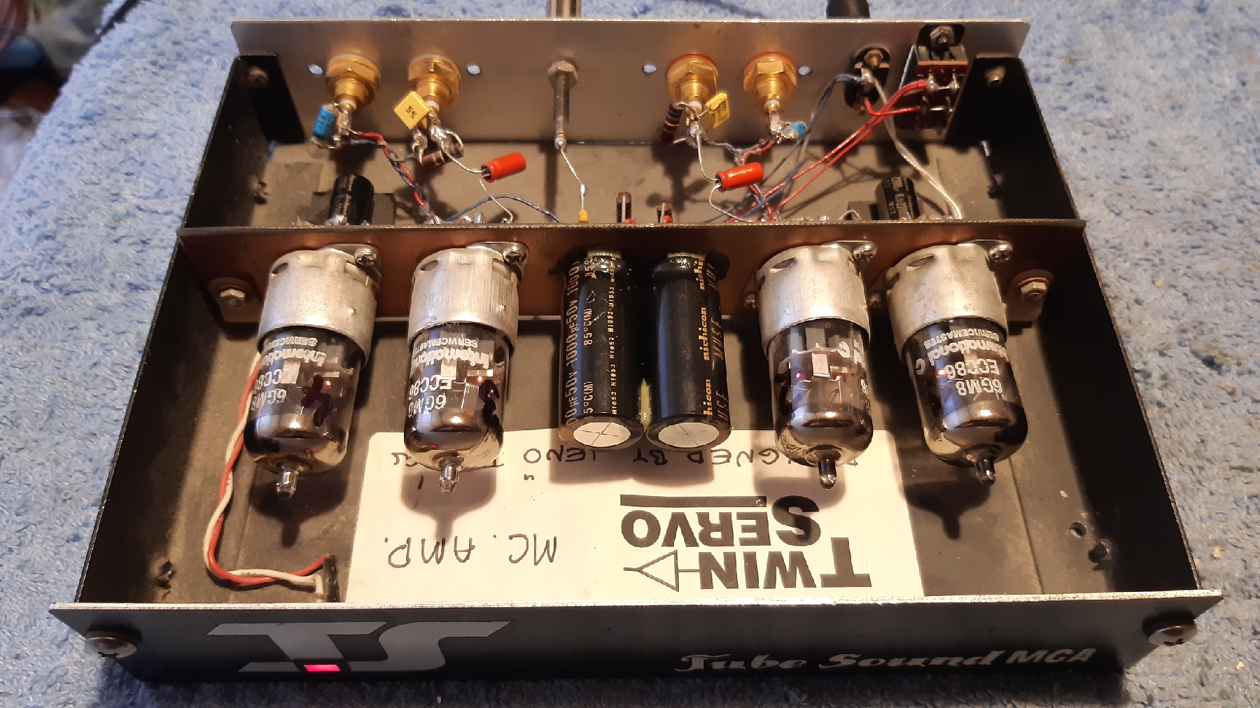

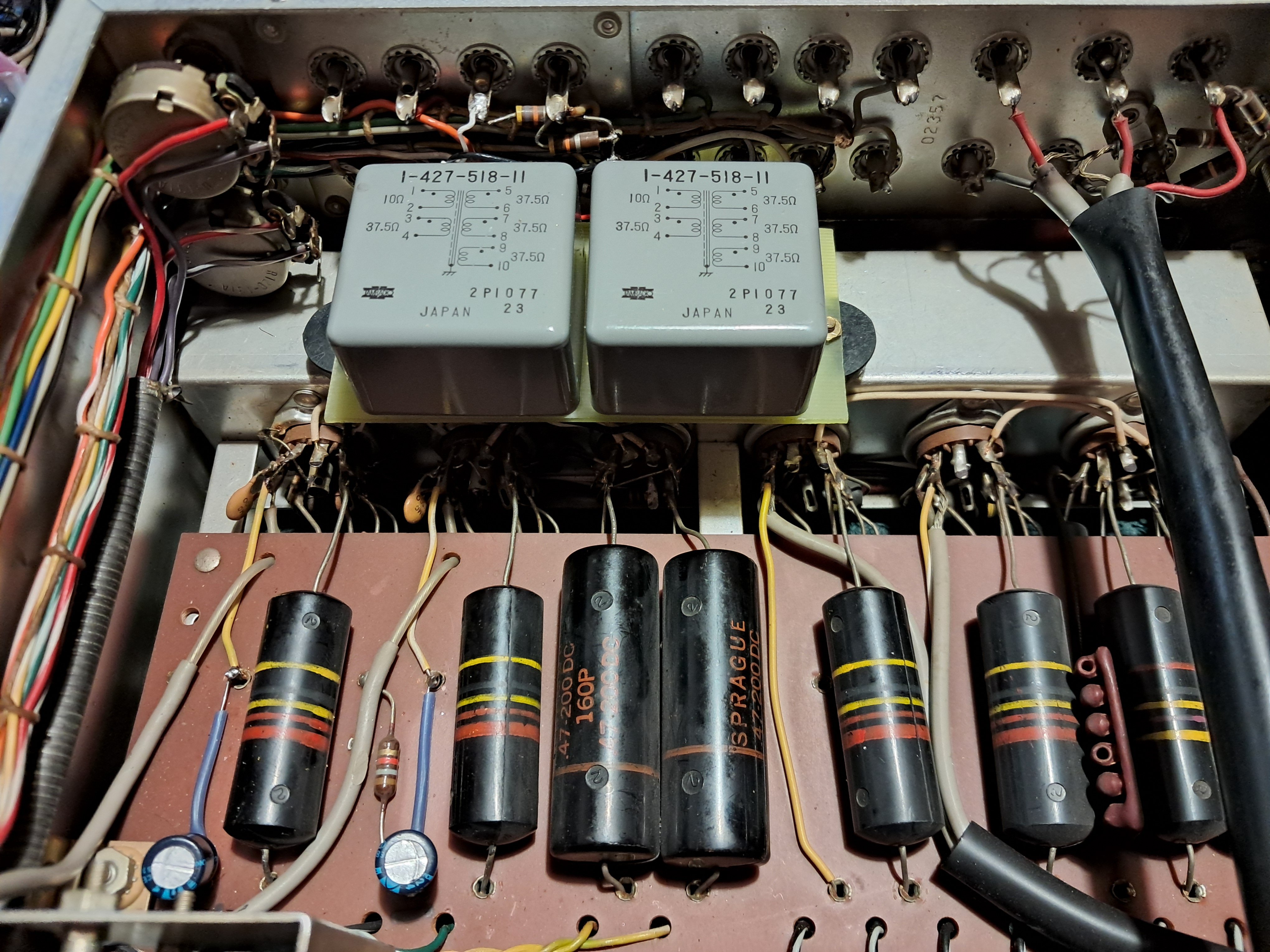

Egy nagyon érdekes projektről tennék fel információt, egy 1962-ben gyártott McIntosh C-11 előerősítő phono korrektora elé beépítettem két Tamura ipari jelátvivő transzformátort.

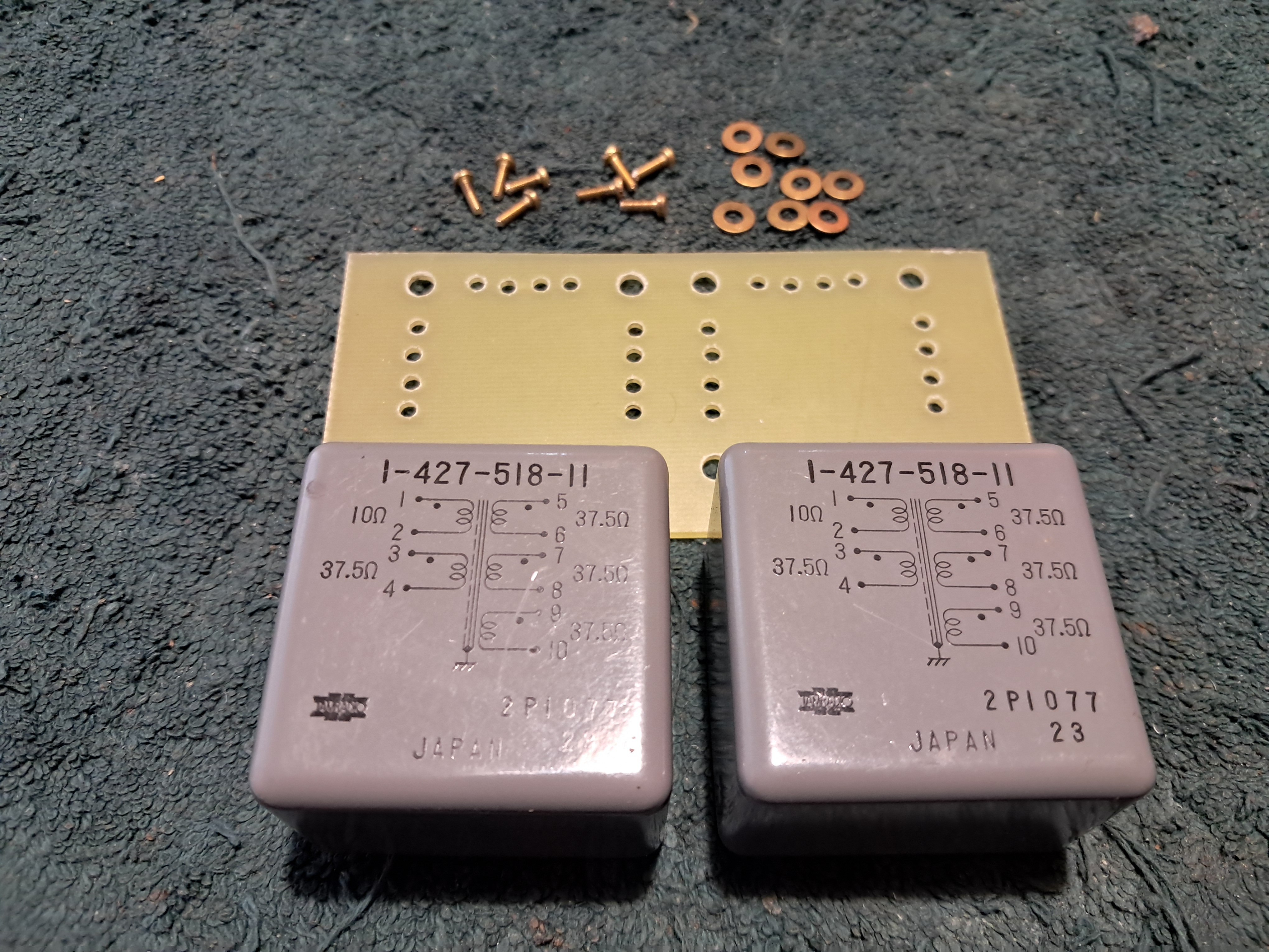

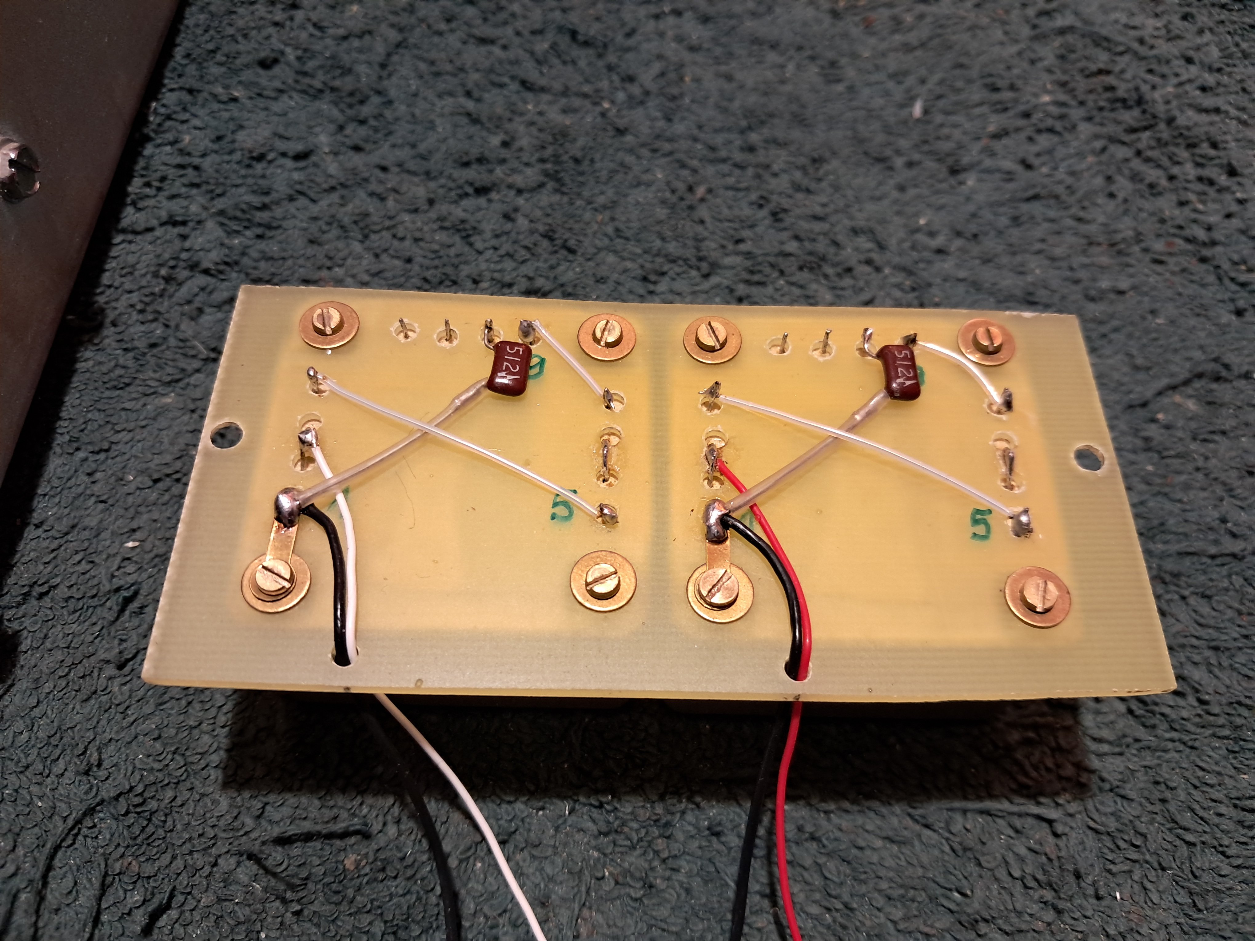

Ezek a régi csöves előfokok csak MM phono bemenettel rendelkeznek, de mivel még mindig használatban vannak :smile53: , felmerült kérdésként, hogy miképpen lehetne MC PU-val használni. Áttekintve a lehetőségeket, a phono 2 bemenethez két Tamura ipari jelátvivő transzformátor beépìtése megoldhatónak látszott. :D
Ez a tipus ( Tamura 1-427-518-11 ) megmérve 1:10-es áttételt tud, autotranszformátorként használva, a megfelelő lezáró ellenállással ellátva be is szereltem.
10 ohmos generátor meghajtással 10Hz - 200kHz/-1dB a frekvenciamenete, a tulajdonos visszajelzése alapján még kisebb lett a bemeneti zajszintje mint az phono 1 MM bemenetének :smile29: ...pedig valójában egy nagyságrenddel nőtt a phono 2 érzékenysége.
TJ.
McIntosh C-11 preamplifier.jpg (56.21 KiB) Megtekintve 3437 alkalommal

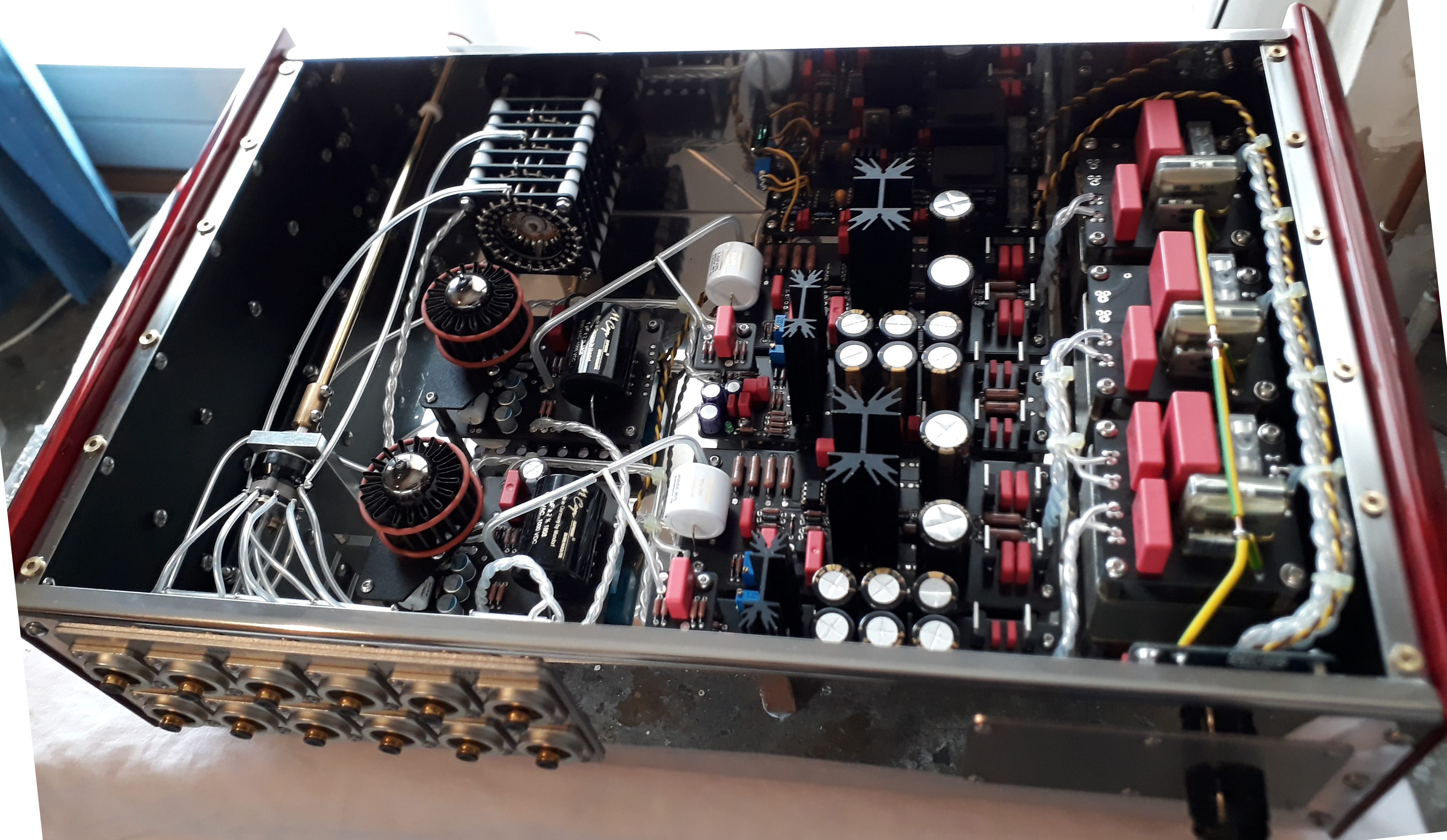

A kérdésre válaszolva:
Van aki így épít. Akinél van ilyen, tud véleményt adni, eladni nem szokták a Tulajdonosok.
A képen egy monoblokk - előerősítőről van szó.
Tápok alulról: DC fűtéstáp - ARC típusú lebegőtápos anódtáp - DC fűtéstáp - ARC típusú lebegőtápos anódtáp.
1 db trafó a fűtéseknek és 1-1 db az anódtápoknak...
A kép magáért beszél.

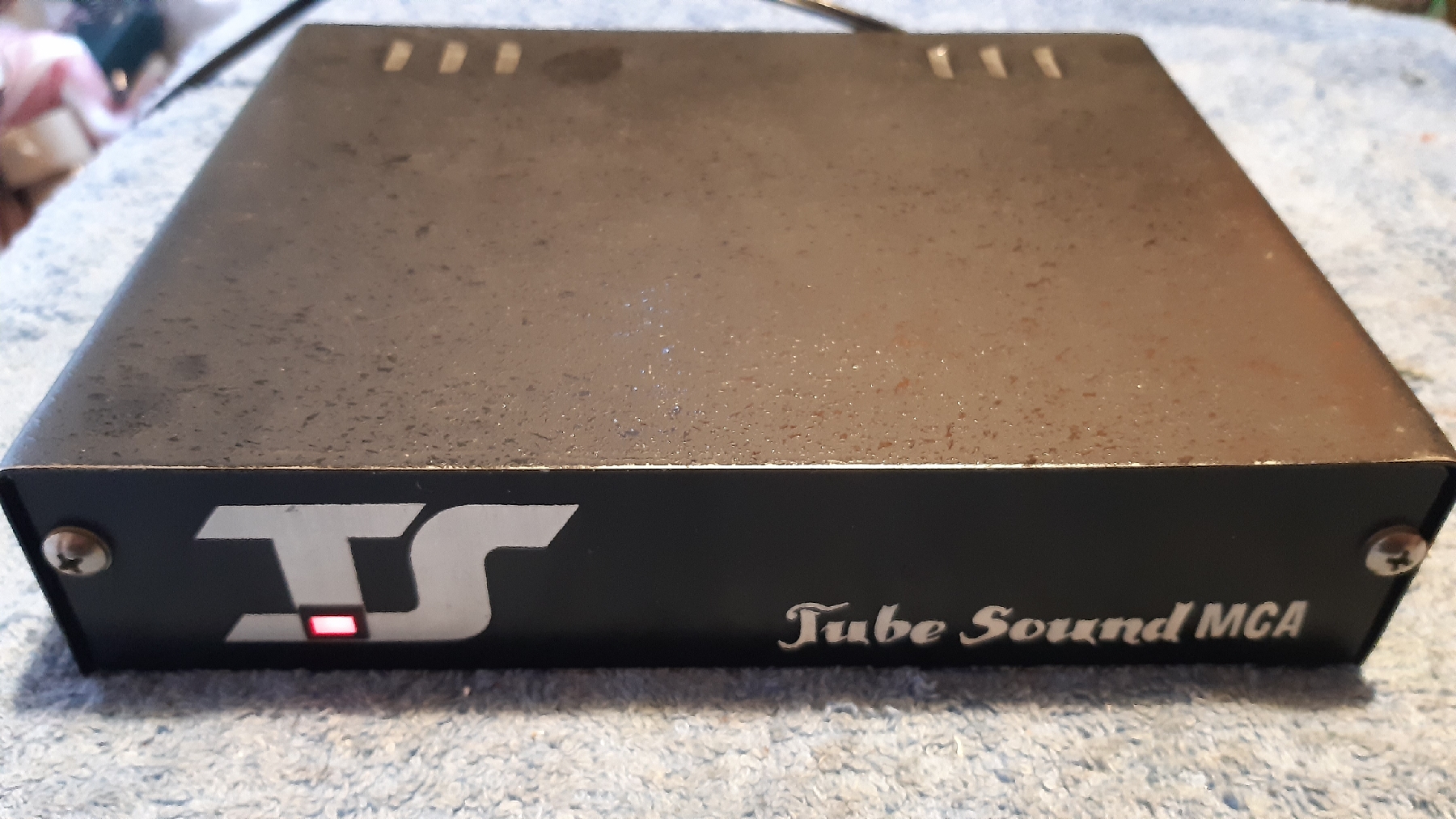

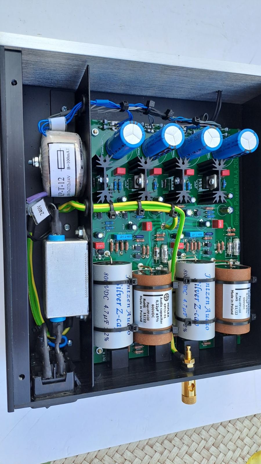

Több évtizeddel az elkészülte után visszakerült hozzám az általam - 2 darab ECC86 elektroncsővel - megépített Twin Servo tube MC preamplifier prototípusa. Átnézés és recap után csináltam néhány fotót róla, mivel nem sok hasonló látható a hifi világában :smile29:
TJ.

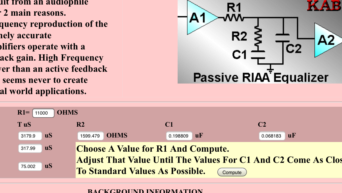

fülelek írta:
2020.12.18., pén. 11:59
Ott van egy masik 22k a következő tranyó bázisa felé, ami a bázison keresztül le van földelve. Szóval ennek a 2db 22k-nak az eredője az 11k. A RIAA hálózat felől nézve a meghajtóimpedancia az 11k.
Ha a bemeneti 100R / 220uF-ra gondoltál, akkor az azért van benn, hogy nagyjából szabványos terhelés legyen az MC hangszedőnek, ezért van ott 100ohm. De mivel itt az MC hangszedőből jövő áramot erősítjük direktben, az ellenállás akár el is hagyható, és csak a kondi marad, de akkor abbol nagyobb kell -figyelembevéve a hangszedő impedanciáját-. Amúgy ugyan valóban így 26Hz környékétől elkezd esni az átvitel, de azért 10Hz-nél még -1.5dB körül van. Viszont legalább a tű lemezre tételekor nem robban ki a hangszórómembrán.
http://saboaudio.eu

fülelek írta:
2020.12.17., csüt. 20:46
...ez valahogy nem stimmel...a riaa korrekció főleg... miért pont 26Hz-től lefelé kell vágni? gondolkodik.gif
A riaa halozat-ot online kalkulator szamolta:
http://saboaudio.eu

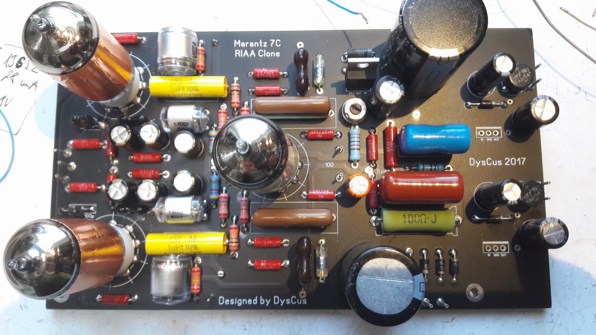

Csak jó lehet ez a Marantz RIAA! Már a második adag NYÁK-ot ajándékozom el. :napsut: Mindenki meg van őrülve érte. Mondjuk jól is szól.

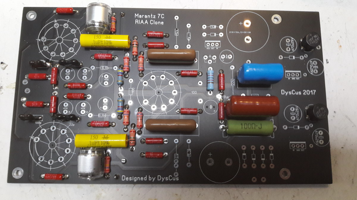

Úgy gondoltam kicsit feltuningolom a régi jól bevált RIAA korrektoromat. Ez egy igen jó hangú Vintage erősítő, amelyet most egy kicsit tuningoltam. A csövek 12AX7, illetve a kimeneten egy 6072, de az eredeti kapcsolásban ez is 12AX7. Az ellenállások PRP-k az első fokozatban és a RIAA hálózatban, hogy kicsi legyen a zaj, illetve pontos a korrekció, a második fokozattól pedig Takman szénréteg ellenállások. A 60-as években mikor ezt a kapcsolást kitalálták, akkor a fémréteg ellenállás még drága volt, így csak a már említett helyeken alkalmazták őket. Az összes többi szén ellenállás volt, ami nem baj, ugyanis a hangjuk nagyon hasonlít a tantál ellenállások hangjára, csak picit zajosabbak, meg válogatni kell őket, bár a Takman-nál erre nincs szükség.
A kondi készlet vegyes, van benne SM és stirofex a hálózatban az 1%-os pontosság miatt, illetve a csatolók megint csak vintage kondik: a sárga az Mallory Yellow, illetve a kimeneten az igen széphangú Tropical Fisch Philips-Mullard kondik. Ezek a kondenzátorok biztosítsák azt a magától érthetőséget, ami a régi készülékek sajátja. Igen, ha bekapcsoljuk a készüléket, és a tűt leeresztjük, akkor visszaugrunk az időben pár évtizedet, mikor is a csöves PP erősítők voltak az elektronika csúcsa, s a zene nem egy marék csippből szólt a netről, tönkre téve hallásunk. :smile29: A fotókon a félkész panel látható azért, hogy jó-e a földelés, illetve a második fénykép a teljesen beültetett panelt mutatja. A kártyán a két RIAA korrektor, az anód fesz stabilizátoros tápja, valamint a két fűtőáramkör foglal helyet. Bár ez utóbbiak stabilizátora még nincs installálva alkatrész hiány miatt. De azért így is szép. :napsut:
