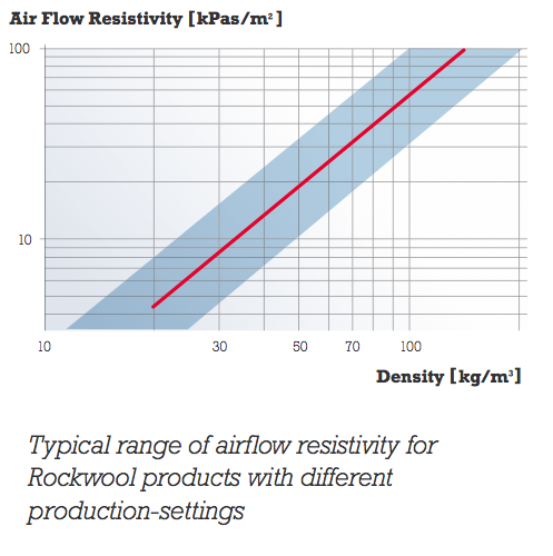

air flow resistivity rockwool.png (120.85 KiB) Megtekintve 5157 alkalommal
(A magyar weboldalukon a termékadatlapokon hibásan vannak megadva!)
Ez alapján a különböző gyapottáblák áramlási ellenállása:
Airrock LD 40 kg/m3    14000 Pa.s/m2
Airrock ND 50 kg/m3    19000 Pa.s/m2
Airrock HD 70 kg/m3    32000 Pa.s/m2
Airrock XD 90 kg/m3    50000 Pa.s/m2
Lehet használni ebben a kalkulátorban/tervezőben: http://www.acousticmodelling.com/

Gondoltam, hogy a csupasz fal helyett mindenképpen jobb lenne valami ilyesmi...
Ebben igazad lehet, de ha már teszel valamit a falra, olyasmi legyen az, aminek több haszna lesz.
Eddigi olvasmányaimból kiindulva a hangdobozok mögé 50 kg/m3 tömegű Rockwool ND kőzetgyapot elnyelőket, közéjük meg ezt a diffúzort gondoltam, de ha tévúton járok, és nem sérti az érdekeidet, elárulhatnád, hogy szerinted mi lenne odavaló ha ezek nem. Természetesen mérni és beméretni a szobát nem nagyon van lehetőségem, mert mikor a legközelebb voltál hozzám mérést végezni, akkor is még vagy 100 km távolságban voltunk egymástól, és az egész berendezésem alig ér többet 100 ezer forintnál, így kb 10-15 ezer forintnál nem szánnék többet a dologra, ezen kívül, mint a topikból is látható, próbálom DIY módon, az itthon fellelhető lomokból megoldani a dolgot, ha már a lánc többi eleme is szintén DIY, a hangdobozt kivéve.
