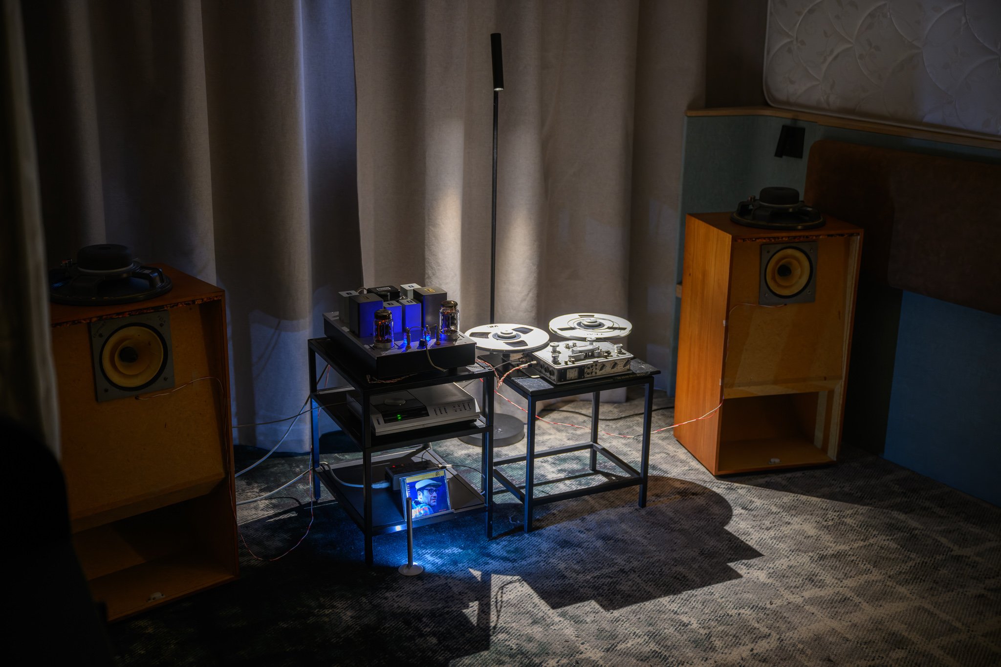

Összeszereltem a Lowther P6/7M + TakeT Batpure x 2 kombót, és direktben ráforrasztottam a forrfülekre a Kondo KSL SPz hangfalkábelemet :smile53:
Arról fogalmam sincs, hogy milyen arányban, hol és mit művel ez a két hozzáadott komponens - de " valami van" :D
Aki kiváncsi arra , hogy hová kapaszkodott fel a több mint 6 évtizeddel ezelőtt forgalomba hozott Lowther Acousta 115 + P6/7M - azt szívesen látom a HiFi Show-n, a 101-es szobában.
TJ.
az a két belső szál volt eddig belül, csak hátulról támadt és most előre tetted?
Nem, már a 2023-as HiFi Show-n is előlről voltak a Kondo SPz szálak odavezetve - fotó mellékelve :D
(A gyári hátsó, vascsavaros hangfal csatlakozókat meg a 2,5m-es villanyzsinórt ki kell hagyni, az csak ott van belül)
TJ.

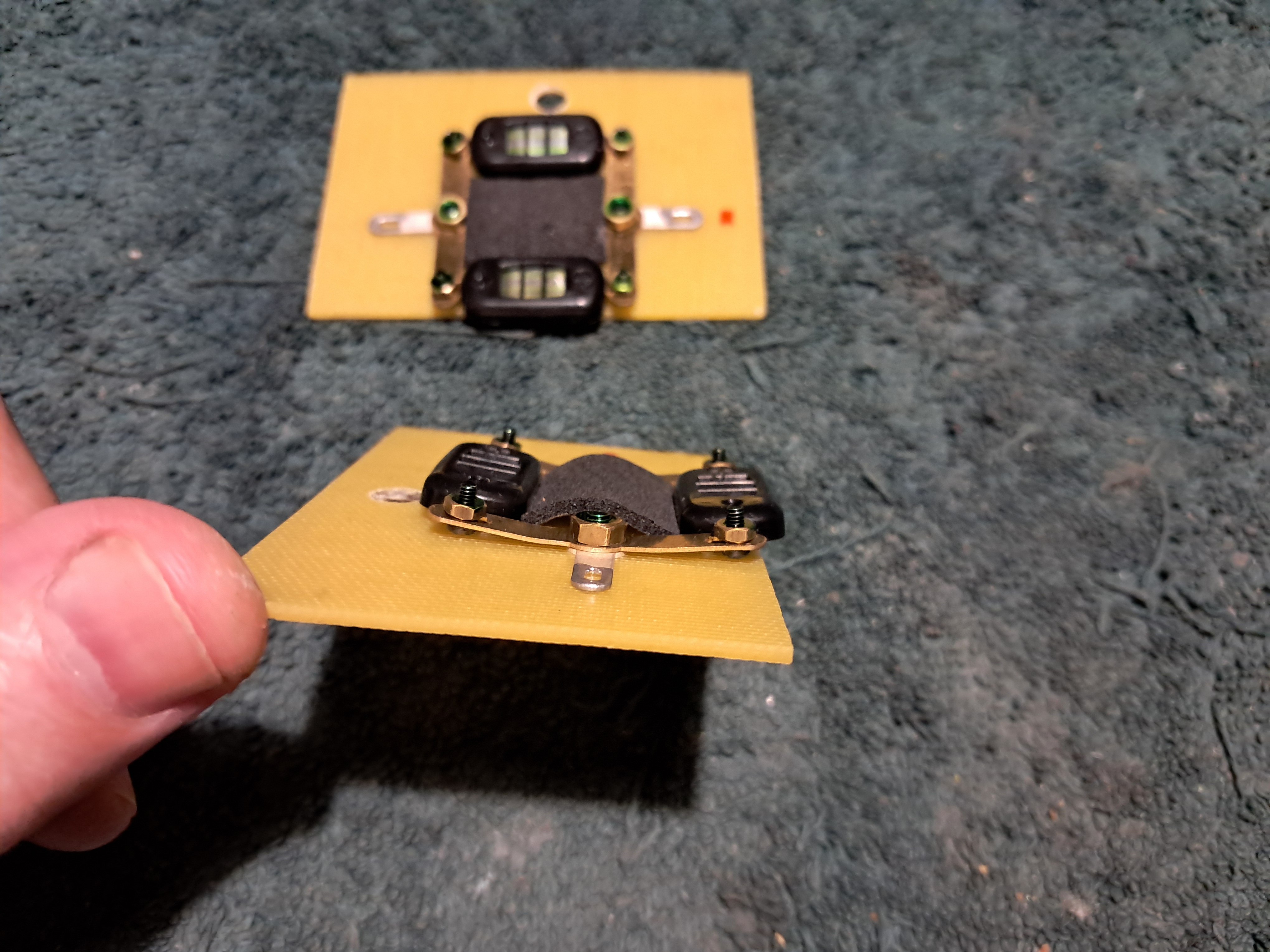

Felteszek még egy fotót a super tweeterek felszereléséről, ahol látható, hogy a hátsó fertályukon lévő gyári öntapadó szivacson támaszkodnak fel. :smile53:
Ez csak jobb mintha közvetlen, merev rőgzítéssel raktam volna fel őket.
TJ.

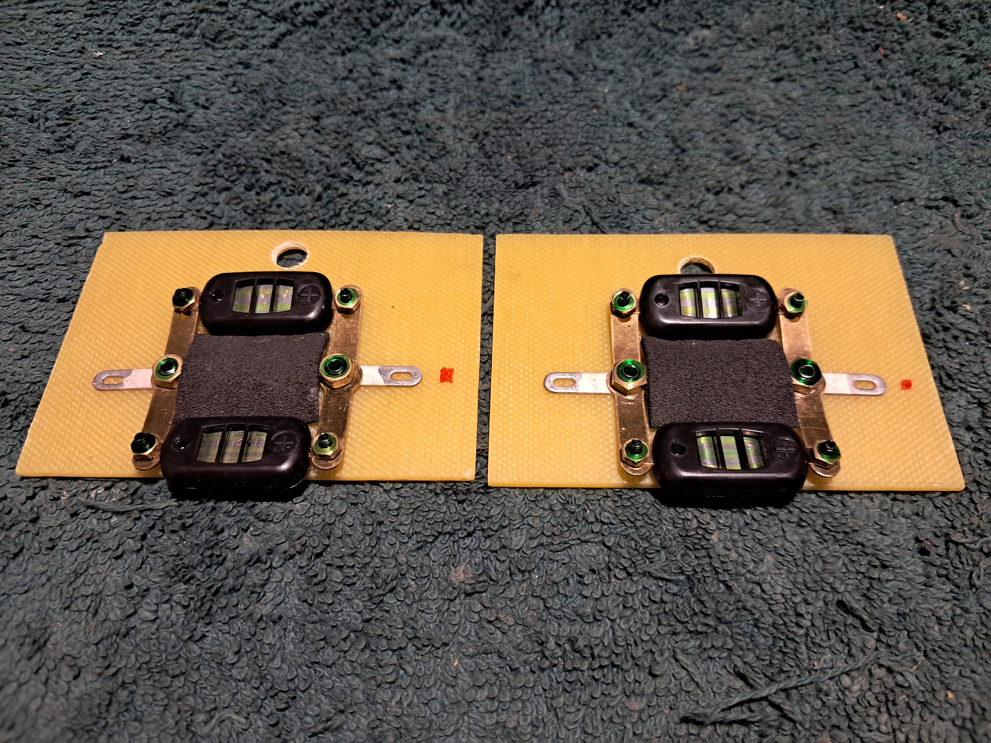

Elkészült mindkét panel, a két TakeT Batpure super tweeter közé egy vékony fekete színű, szivacsos terelőlapot ragasztottam be. Azt gondolnám, hogy ennek az enyhén domború formája talán valamilyen arányban gátolja a korai visszaverődéseket :smile29:
TJ.

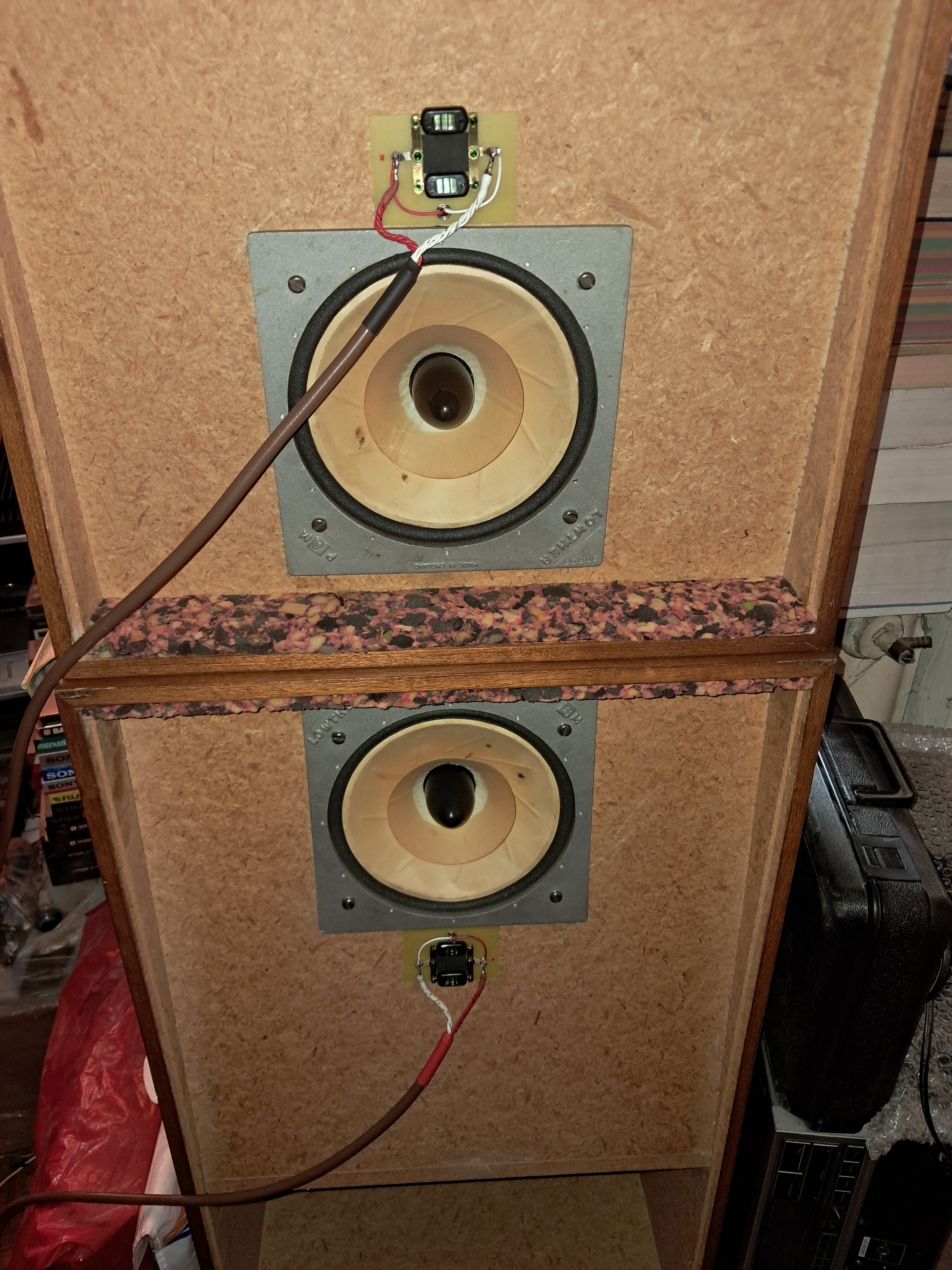

Beindult az agymenés, hová lehetne elhelyezni a Batpure super tweetereket a Lowther Acousta 115 dobozán - ráadásul a hangszórókábelt is fogadni kellene az előlapon valahol (a hátsó gyári vascsavaros csatlakozó a 2,5m-es villanyzsinórral felejtős:)))
Végül egy komplett panel került a Lowther P6M alá, ahol egy rőgzítőcsavar helyére fogatom fel a kis panelt, olyan átmenő lyukkal rendelkező csavarral, amin keresztül a P6M vezetékei is bemehetnek a dobozba sad.gif
A két szélső ezüstözött forrfülről történik ez meg, és ide lesz beforrasztva a hangszórókábel érkező két vezetéke is.
TJ.

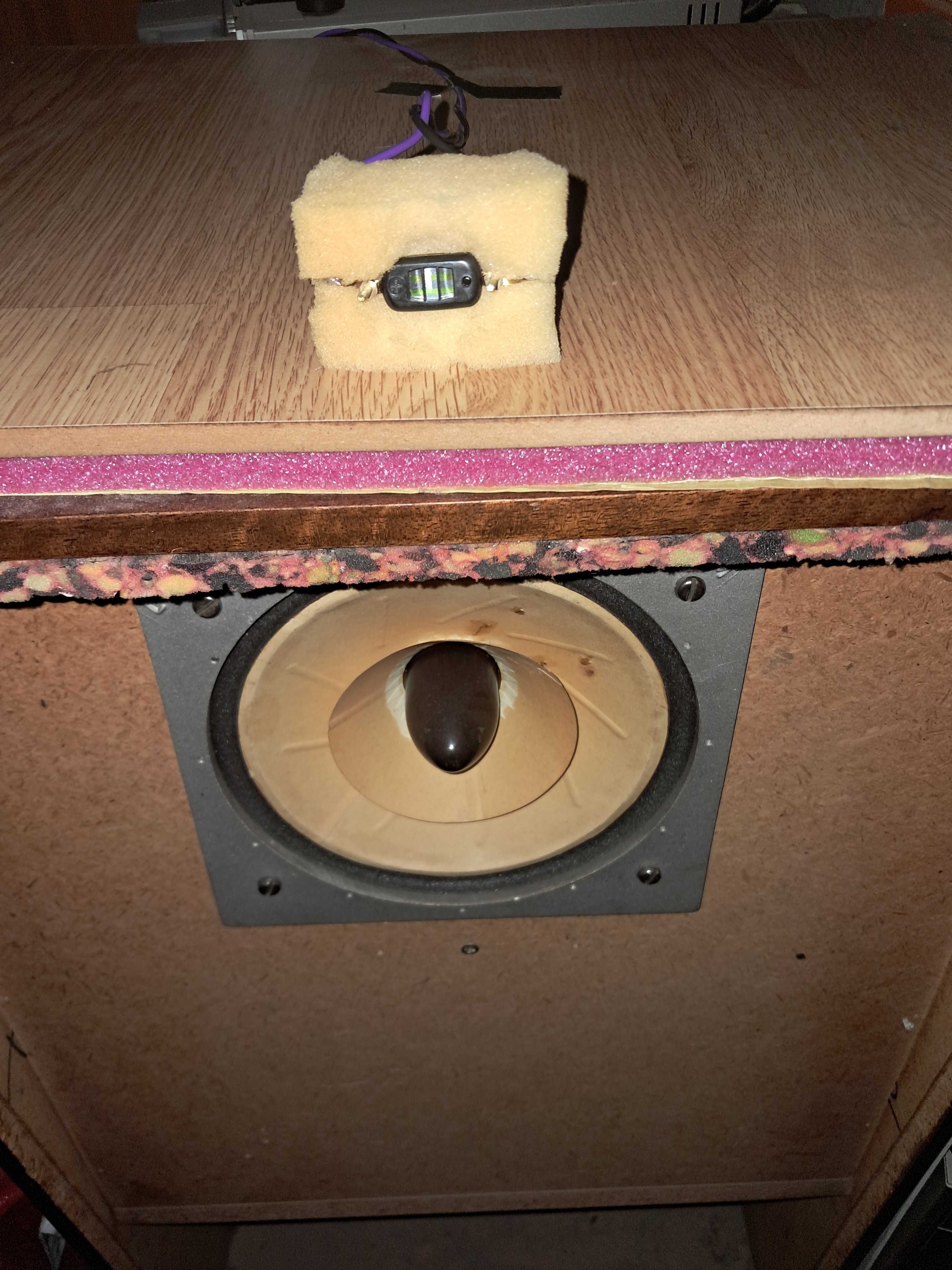

A Taket BATPURE super tweeter próbaképpen bekerült a Lowther P6/7M hangszóróm mellé. :D
Először egy FM tuner szélessávú zajával füleltem meg, hol letakartam a tenyeremmel, hol meg elhúztam előle - és láss (hallj) csodát, számomra jól hallhatóan ott volt az a többlet, amit igér a gyártója...szóval ki kell valamit találnom a végleges elhelyezésére :smile29:
TJ.
