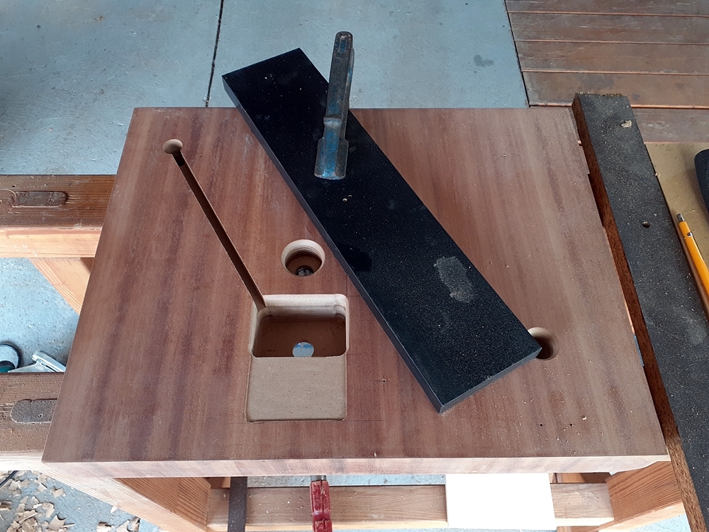

Vázszerkezet gondolkodok sokat. Milyen lenne a legjobb? Előnyben a kompakt méret. Ötletek?

Lemezjátszó építésébe fogtunk egyik barátommal és a tányér, a tányért tartó tengely és annak a háza kész csapágyazással.
Szíj hatásos lesz. A motor nemsokára meglesz. A szíj már megvan.
Az "alvázon" gondolkodunk most sokat, hogy milyent lenne célszerű építeni.
Jó lenne rárakni a vázra a motort és a hangszedő kart is valamilyen módon a tányéron kívűl.
Minél jobb hangminőség a cél.
A tápegység külön dobozba kerül.
Nem akarunk túlméretezett lemezjátszót építeni. Egyszerű legyen és jó.
3 "lábú" megoldás is felmerült.
Ötletek?
A 3 lábhoz szeretnék pár gondolatot írni:
Gyakorlatilag minden eszközöm három lábon áll, erősítők, DAC, Cd lejátszó, hangdobozok is.
A sors fintora, pont a lemezjátszóm nem, gyárilag 4 lába van, de már "agyalok rajta" hogy lehetne kiváltani 3-ra...
Szerintem-bár ez nyilván szubjektív- egyrészt jobban néznek ki a készülékek így, másrészt soha nem billeg 3 láb esetén és vízszintezni is sokkal könnyebb.
Egy jól eltalált méretű/anyagú CNC megmunkált bronz, vagy saválló acél tüske nagyon fel tudja dobni a lejátszó kinézetét, másrészt az akusztikai elcsatolásban is jól jön.
Sok sikert a projekthez, írjatok majd hogy halad a munka!
A súlyponthoz képest kell megfelelő távolságra rakni 3 tüskét. Persze a szerkezet is befolyásolja ezt, mert nem mindegy, hogy mit hová rakunk (fúrunk).
A 3 tüske előnye, hogy nem kell "szintezni". Megáll, ahogy van, nem "döcög". A másik, hogy kevesebb ponton érintkezik a talajjal.
Köszönöm!
Bizonyos alkatrészek CNC víz vagy lézer vágással készülnek majd, mert olcsó megoldás és azokat az alkatrészeket előállítani tökéletesen megfelel.
Vannak, amik hagyományos egyetemes maróval vagy esztergával készültek és majd fognak. Teljesen felesleges CNC maróval vagy esztergával megcsinálni, csak jóval drágább lenne.
A forgácsolás terén akkor van értelme a CNC-vel történő marásnak és esztergálásnak, ha olyan bonyolult munkát kell végezni, amit hagyományos esztergán vagy marón nem lehet, továbbá széria gyártás esetén (na meg ha munkahelyen engedik a "fusizást", ami már manapság sajnos ritkaság).
"Egyszerű" készülék tüskékhez a sima esztergálás tökéletes megoldás.
A hálózati tepelosztóm bronz tüskéi egyetemes esztergán készültek rúdanyagból (minimalizálva a hulladékot).
