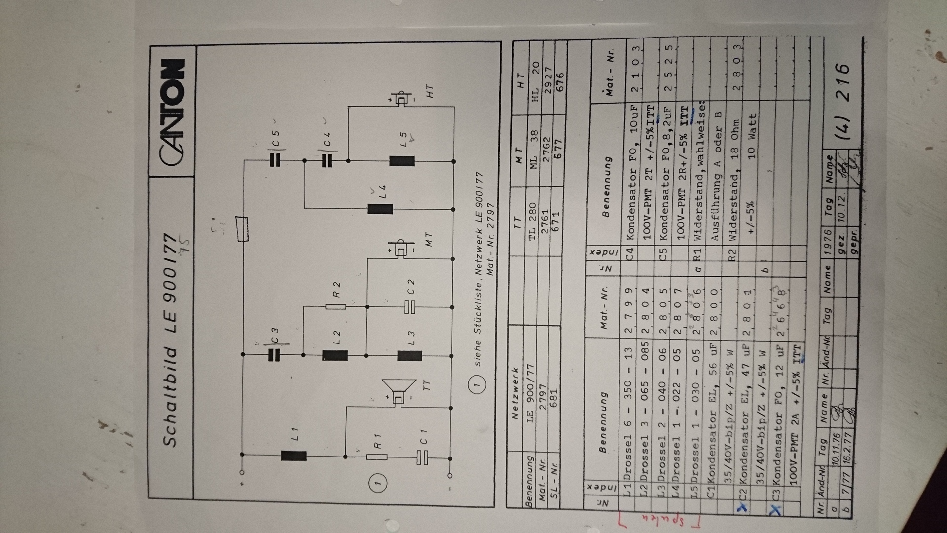

Re: Hangsugárzó építés
Nincs itt semmi gond. A régi neked jobban tetszik, vissza kell rakni és kész. De ugyanez fordítva is elképzelhető. Lehet egy másik kondi meg jobban tetszene. Így kerek a világ.firka0511 írta: ↑2020.11.26., csüt. 09:52
Osztom a véleményedet.:) A saját példámból kiindulva, nem azért cseréltem benne a két kondit, hogy a tervezők által megálmodott hangon változtassak, hanem pont azért, hogy az elöregedett kondik helyére az eredeti állapotnak megfelelő értékűeket tegyek. Mivel ezek a kondik már nem beszerezhetőek, ezért voltam kénytelen más gyártók termékével cserélni a régieket. De sajnos nem jött be és győzött a régi. :)
Viszont érdekes hogy pl amit találtam neten Canton LE600 hangváltókat elég sokféle van...
Ez pl hasonlít a Tiédre de ebben is más a két említett kondi
https://www.ebay-kleinanzeigen.de/s-anz ... 3-172-8958
Ezek a kérdések bennem is felmerülnek. :)
Sajnos mérni nem tudok, így max. arra lenne lehetőségem, hogy megméressem a régi kondi értékeit. Abból meg csak az derülne ki, hogy jelenleg mit mutatnak a műszerek. Az eredeti értékekből, max. a kapacitás tudható, mivel a Wego honlapján is csak ennyit találtam. Marad a próba, ami szerintem egy ilyen kapacitású elkónál, nem egy nagy összeg.
Német oldalakon foglalkoznak ezekkel a Canton dobozokkal és mérik is a régi kondikat. A tapasztalat az, hogy a két nagy kapacitású elkónak elmásznak az értékei. Ennél a wego-nál pl. 47uF-ről kb 55uF-re ugrott a mérések szerit. A többi kondi ITT mkp, ezeknek nem változik az értéke a korral és nem is érdemes cserélni.
Én is ezt a rajzot néztem. Azt akkor továbbra sem értem, hogy egy Mundorf kondi, azonos értékkel, hogyan ronthatja le ennyire a hangot, ha párhuzamosan van kötve. Rendelek egy pár Jantzen premium elkót és kipróbálom azokat is, mert kiváncsi vagyok, hogy azzal mit produkál. (aztán megy vissza a 45 éves Wego)
Nálam az LE500,600,900 váltójában csak kis különbségek vannak. Szerintem a két kérdéses kondi a mély és közép párhuzamos ágában van (C1,C2).
