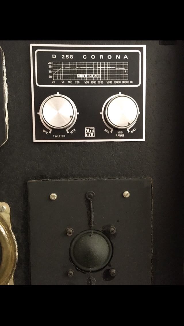

Adott egy pár JBL XTI80 hangfal, aminek a titán dómsugárzóit az előző tulaj gyermeke ügyesen benyomkodott - sikerült is neki. Javításnak esélye sem volt, így a csere mellett döntöttem. Hozzájutottam VIFA D19TD magassugárzókhoz, amik méretben befértek. A VIFA-k 3 dB-el érzékenyebbek, és 8 ohmosak, az eredeti JBL dómsugárzók 4 ohmosak voltak. L-Pad-el szeretném csökkenteni 3 dB-el az érzékenységet, de úgy, hogy eredőben a váltó 4 ohmosnak lássa a VIFA-kat. Kivitelezhető ez vajon? Az eredeti váltót nem piszkálnám meg, ha nem muszáj. Köszönöm, aki tudna segíteni.
Köss az új magassugárzóval párhuzamosan egy 8 ohmos ellenállást! Így az eredő impedancia kb 4 ohm lesz, az elektromos teljesítmény is feleződni fog a hangszóró és az ellenállás között, ami kb. 3 dB hangnyomás csökkenést eredményez. A hangszóró hangkeltésre fogja használni az energiát, az ellenállás viszont elfűti, így valami izmosabb példányt válassz (minimum 10 W)! Ennyi az elmélet, a gyakorlati kivitelezéshez nem ártana mérni, mert szinte biztos, hogy a két hangszóró nem csak impedanciában tér el.

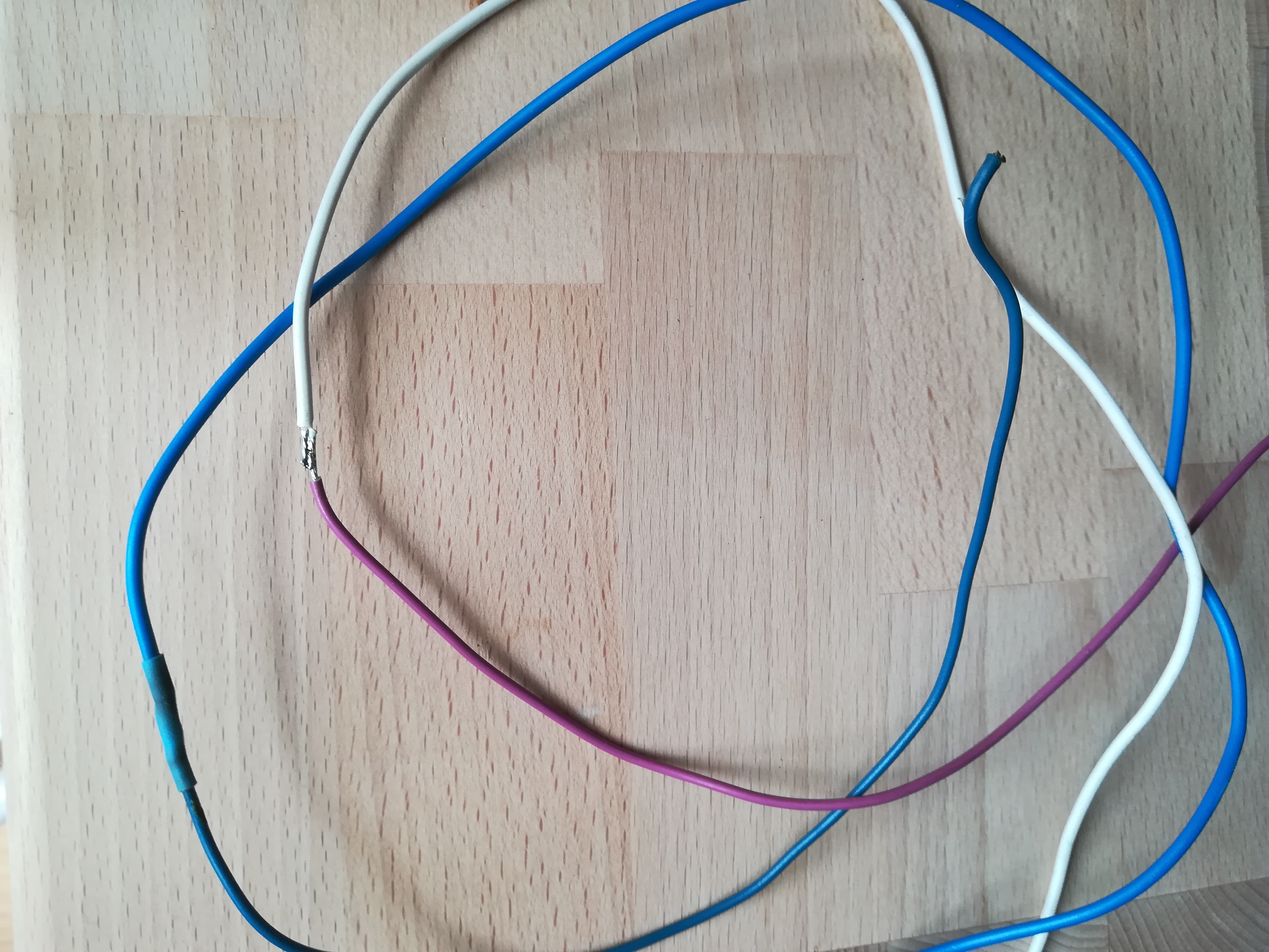

Az hogy ki csinálta azt nem tudni! Az ismerősöm így vette és akitől vette azt is megkérdezte, de hozzá is így került.
Még egy kis furcsaság hogy a belseje a hangfalnak több mint felig volt tömve csillapító anyaggal a reflexcső is betömve!

Jozef76 írta:
2018.10.22., hétf. 15:10
Komoly tuningmester gyártmánya!
Nem elég hosszú a kábel akkor megtoldjuk nehogy kidobja már!
Ez a megoldást egy komoly magassugárzóhoz volt beforrasztva!
Ezt ki "alkotta"? Megkérdezted, hogy miért van így megtoldva?
Mint tudjuk, minden kábel befolyásolja a hangot, és a kétféle kábel összekötése adta a legjobb eredményt. Ilyet feltételezni sem szabad egy "komoly tuningmester"-ről, hogy rövid lett a kábel. :D :D :D

A magassugárzóra is tegnap ráforrasztottam a kábelt.Ha ilyen tempóban haladok karácsonyra kész leszek a hangfalát!
