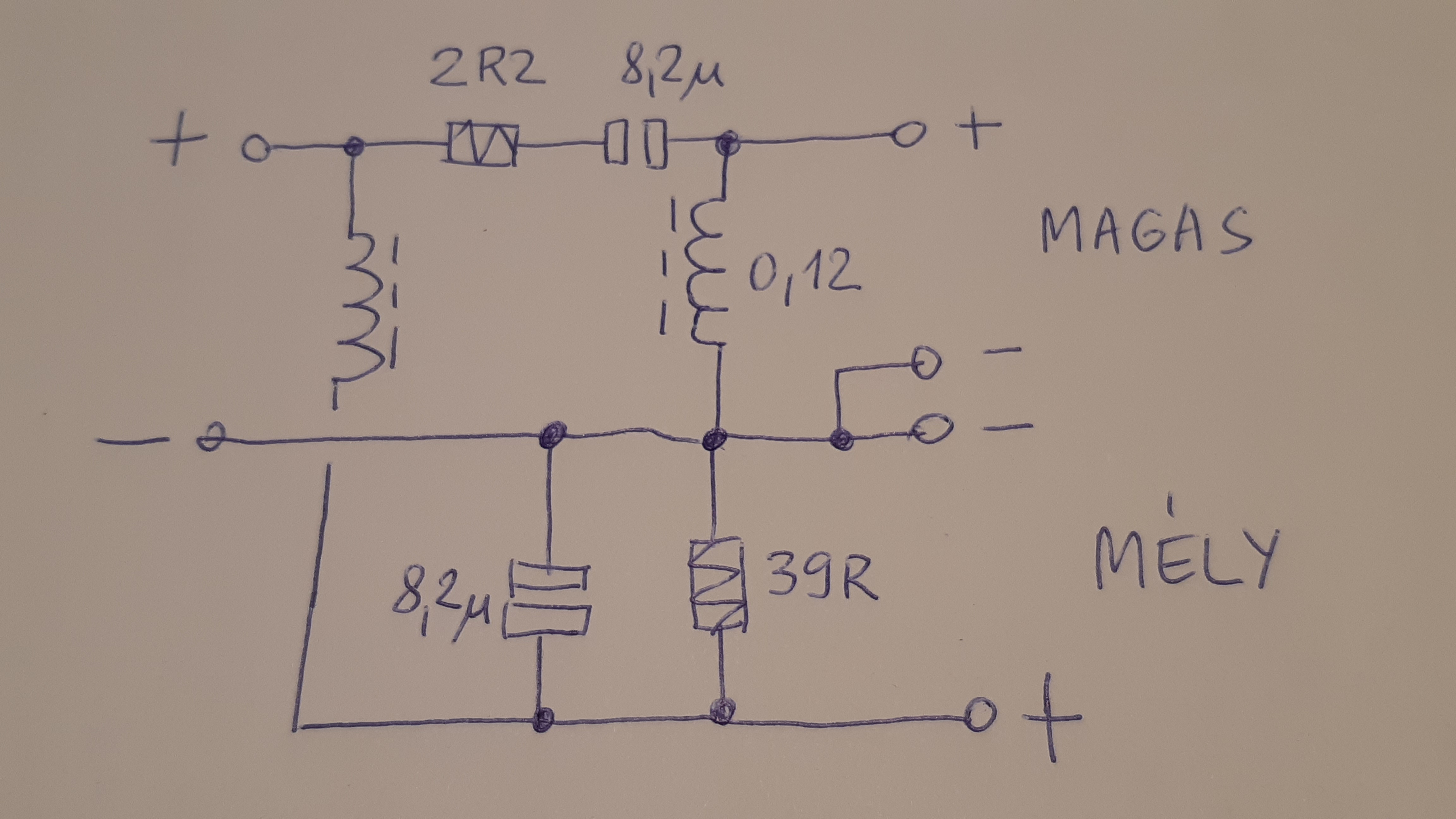

fapaci írta:
2022.01.29., szomb. 10:36
Red75 írta:
2022.01.29., szomb. 10:23
1: A mélysugárzóval előtt lemaradt a tekercs értéke.
Mivel magán a tekercsen sincs infó.
Amúgy a rajzon a magassugárzó körében ferritmagos tekercs van, a valóságban viszont légmagos, aminek más a rajzjele. De ez csak szőrözés részemről.
Köszönöm az észrevételt.
TJ.

Re: Hangsugárzó építés
Hozzászólás Szerző: Red75 »
Én kettőt is találtam. :D
Lelkes amatőr vagyok, szóval nyugodtan javítsatok ki. :rolleyes:
2: A mélysugárzóval párhuzamosan kötött ellenállás rendben van így?
sutemenyx
Hozzászólások: 5367
Értékelés: 2909
Én nem találtam hibát.

fapaci írta:
2022.01.27., csüt. 22:38
tunerman írta:
2022.01.27., csüt. 22:12
Itt a rajza, ebből minden kiderül.
Na ki veszi észre a hibát a rajzon?
Itt ülök, reszkető kézzel írok, most mi van, mi a hiba?
A mélyre szoktak párhuzamosan ellenállást kötni?
TJ.
Ez meg a grafikus ábrázolása :D

tunerman írta:
2022.01.28., pén. 07:02
Amennyiben ha arra gondolsz, hogy a magassugárzót fordított polaritással is be szokták kötni - az majd egy választási lehetősége lesz.
Igen, ez egy opció, nem erre gondoltam "hibaként".
...ha arra gondolsz, hogy a magassugárzót fordított polaritással is be szokták kötni...
Nálam így zenél a ládika. Persze nem biztos, hogy minden esetben így lesz jobb a végeredmény.
TJ.
tunerman
Hozzászólások: 3048
Értékelés: 2986
Tartózkodási hely: Tatabánya
TJ.
