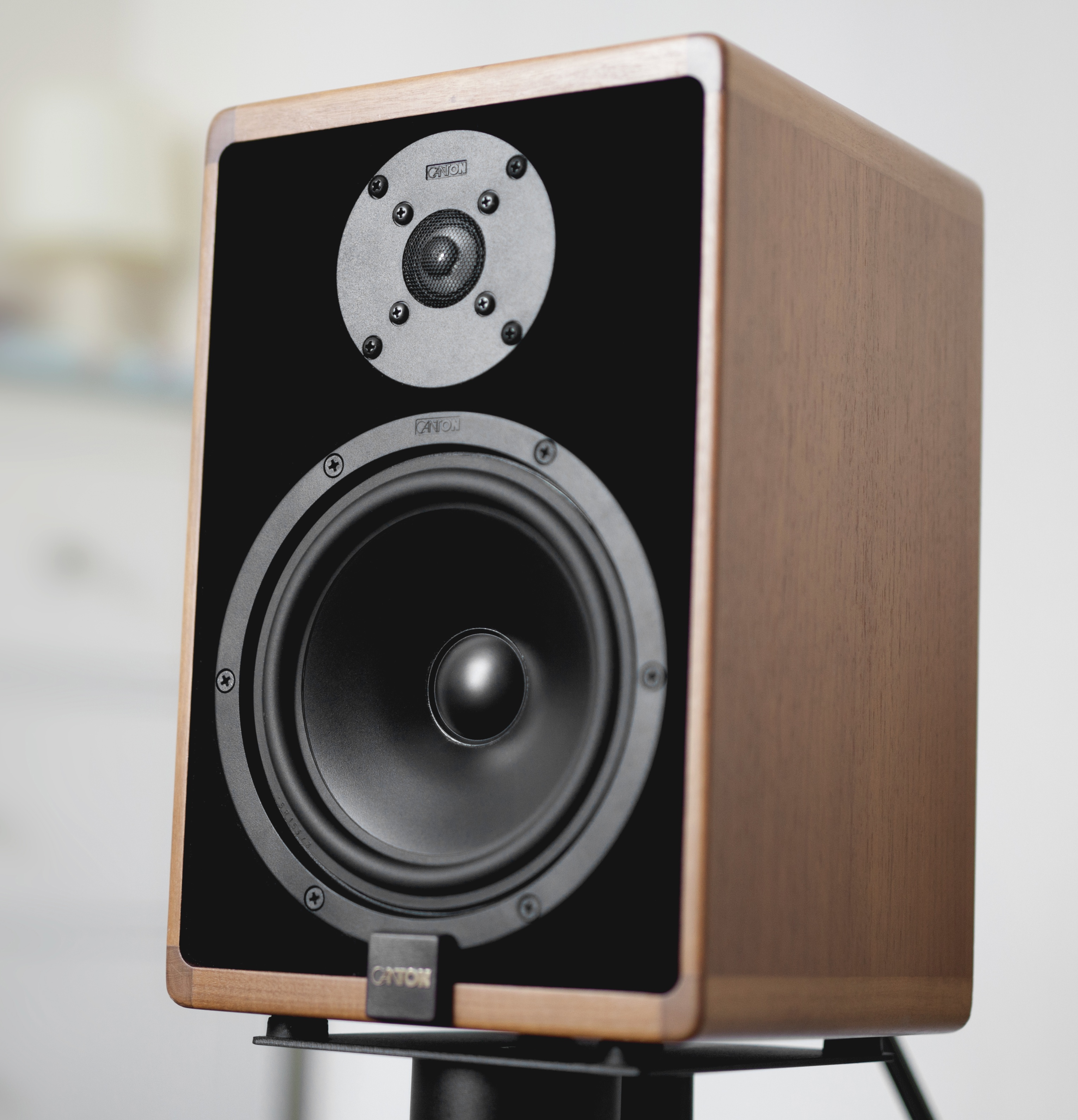

Már 99%-ban készen vagyok vele. Ez egy Canton Karat 920-as. Minden, ami cserélve lett, gyári értékű. A belső fotó óta annyi változott, hogy a vatelin helyére kártolt gyapjú került.

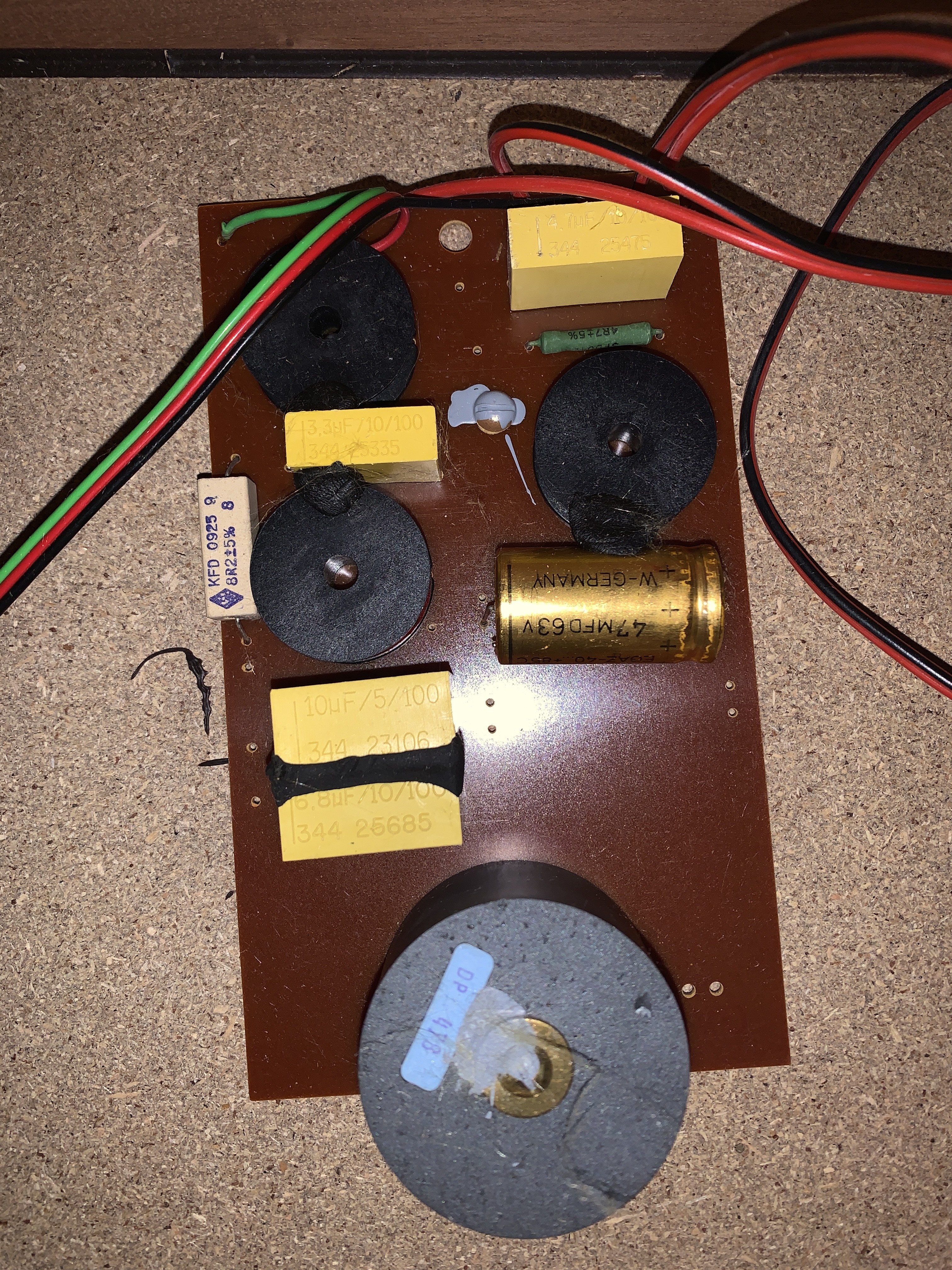

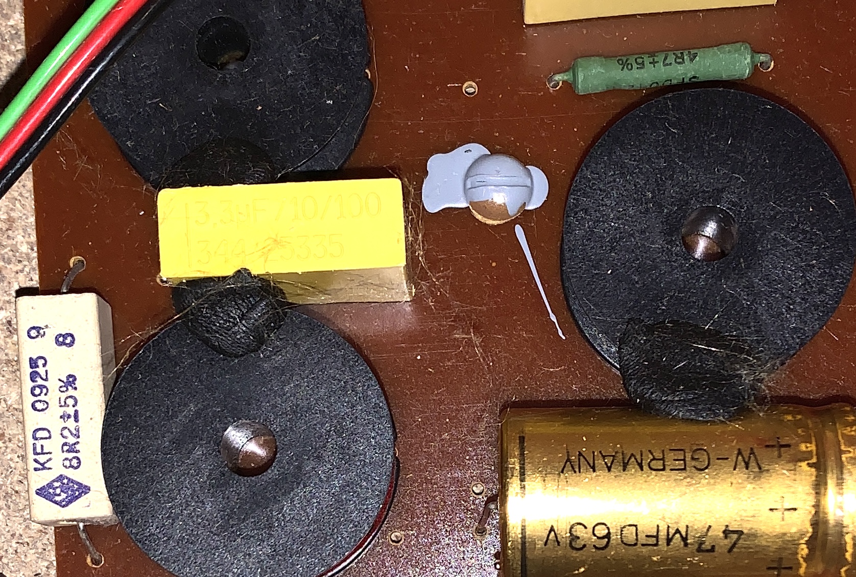

Csak a biztonság kedvéért kérdezem, hogy a képen látható két ellenállás értéke 4,7 ill. 8,2 ohm?
Köszönöm és mindenkinek Boldog Karácsonyt kívánok!

Napokban vettem egy nagyon szép állapotban lévő Braun L8100 HE hangsugárzó párt. Az otthoni próbák, meghallgatások alatt hiányérzetem volt a régebbi Canton LE 600-hoz képest. Leginkább a mélyhangok voltak szegényesek. Az alsó és felső basszusoknál is nagyon egyszerű és kevés volt amit a 25cm-es mélysugárzó produkált. Az egész előadásból hiányzott a zeneiség. Olyan semmilyen volt a hangja. Gyors szerelés után, kicseréltem benne az egyetlen bipol elko-t, azonos értékű Jantzen premium elkora és a csiptetős csatlakozók helyett, banándugós hüvelyeket szereltem be. Nagyon megérte! Végre úgy szól, ahogy egy ilyen doboztól elvárható. Megjöttek a basszusok, melegebb, hallgathatóbb lett a zene!
Most már azon agyalok, hogy érdemes-e a magassugárzónál sorosan bekötött 3.3 uF kondit is lecserélni egy Jantzen Superior Z-Cap-ra? Javulna-e még annyit a hang, hogy megérje ezt a befektetést? (A közepeket egyenlőre nem bántanám.)
