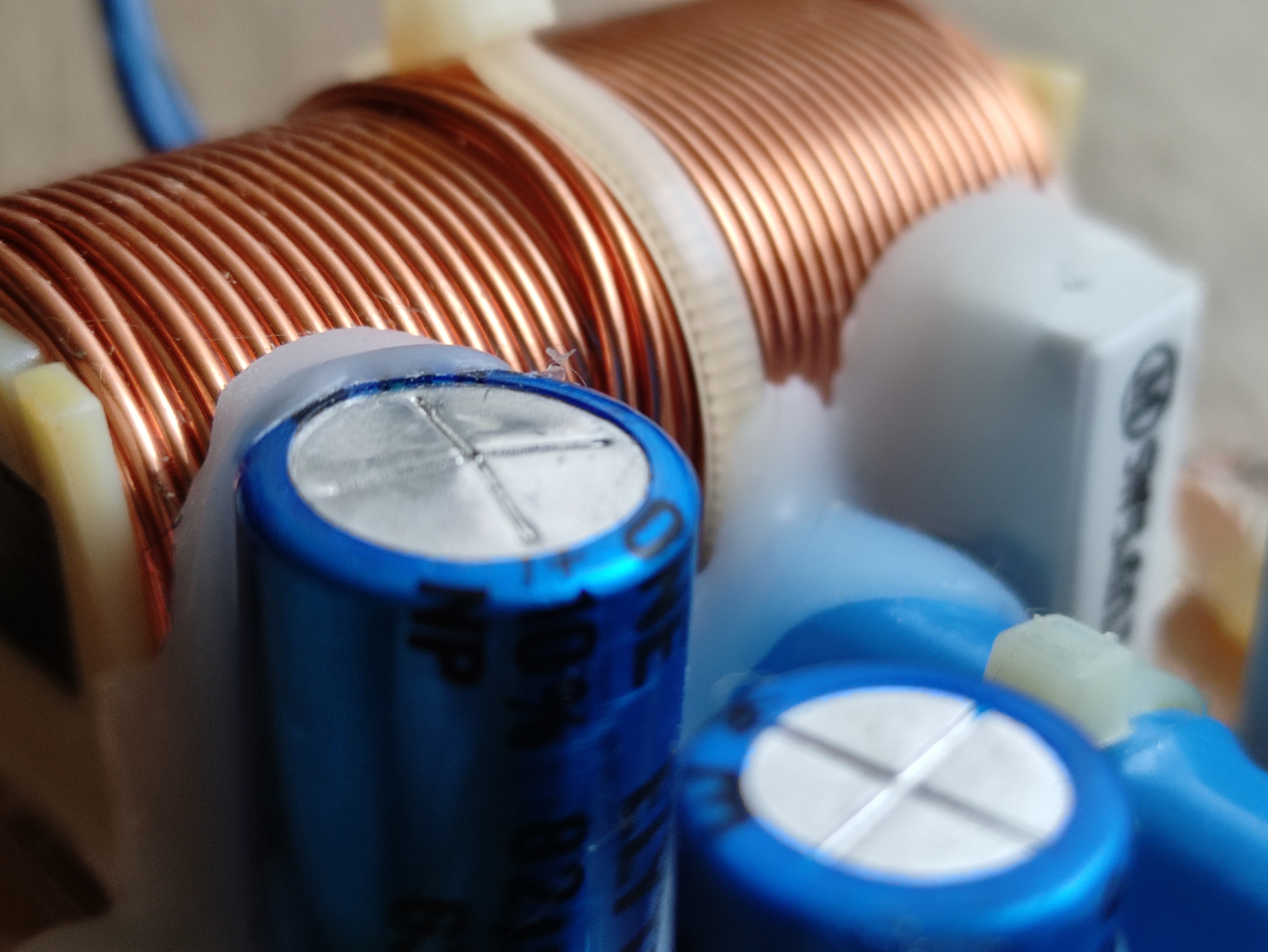

JBL TLX 2 hangfalat akarok tuningolni. Mivel nem az a drága hangfal, ezért csak reális keretek között vagyis csak az ésszerűség határain belül.
Belenéztem és (igen kis méretű) Bennic bi-polar kondik vannak benne (3,9 uF, 10 uF, 27 uF és 47 uF). A tekercsek közül 2 légmagos és 1 vasmagos. Induktívítást nem mértem (nem volt kedvem forrasztani). Mox kinézetű ellenállás van benne (1 Ohm-osnak mértem).
Az egész hangváltója igen pici. A vezetékek sem komolyak.
Milyen kondikat lenne érdemes bele venni? Jantzen felejtős! Nincs értelme, drága a hangfal piaci árához képest és hiába van tuningolva, de nehéz rá olyant találni, aki eladáskor ezt értékeli pénzügyileg is.
Milyen belső vezetéket lenne érdemes bele rakni a gyári helyett? Esetleg légmagos tekercseket? Az a vasmagos nagyon nem szimpatikus.
Jobban szóljon, mint ahogy gyárilag szól.

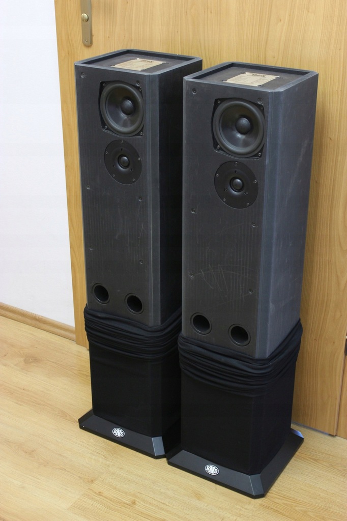

Nem tudom, mennyire illik ide a kérdésem, jobb helyet hirtelen nem találtam... :rolleyes:
BNS dobozaim ruháját szeretném újítani, cserélni. 1m magas, ~23x23cm a kerülete. Van esetleg valami alternatíva, a harisnyák helyett?
Köszi!

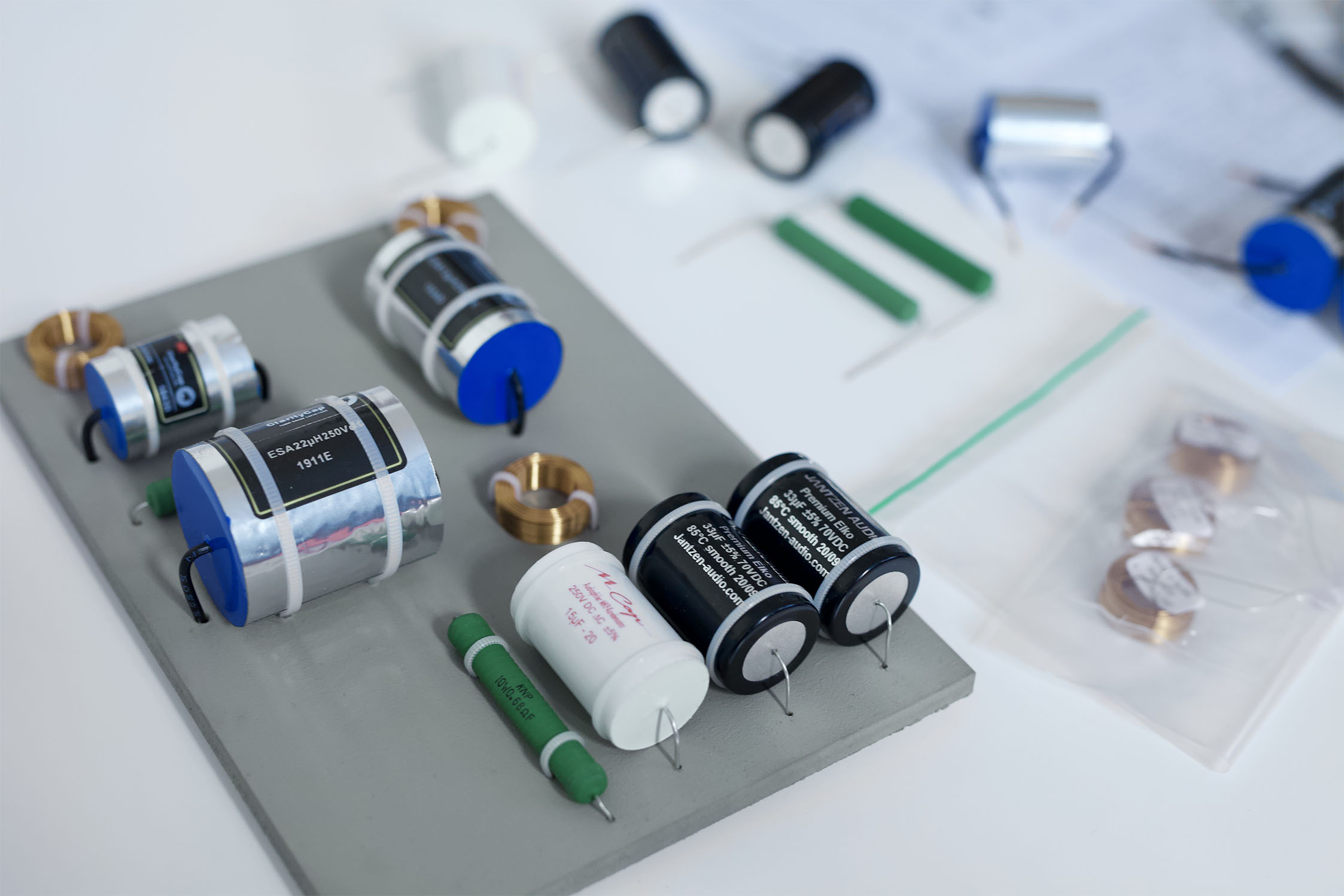

Hello. Gondoltam megosztom, amin jelenleg munkálkodom, hátha másnak hasznára válik. A doboz egy 1981-es Canton Quinto 520. A kábelezés még hátra van, de ha minden jól alakul, akkor már a mai napon indulhat a járatás. Egyedül a fazékmagos tekercset hagytam meg, mert korábbi tapasztalatom alapján nem érte meg más felépítésű tekercsre kicserélnem ( azért egy szalag tekercset kipróbálnék :smile29: ) Majd még vissza jövök beszámolni, hogy milyen lett az eredmény.
Üdv. Péter
