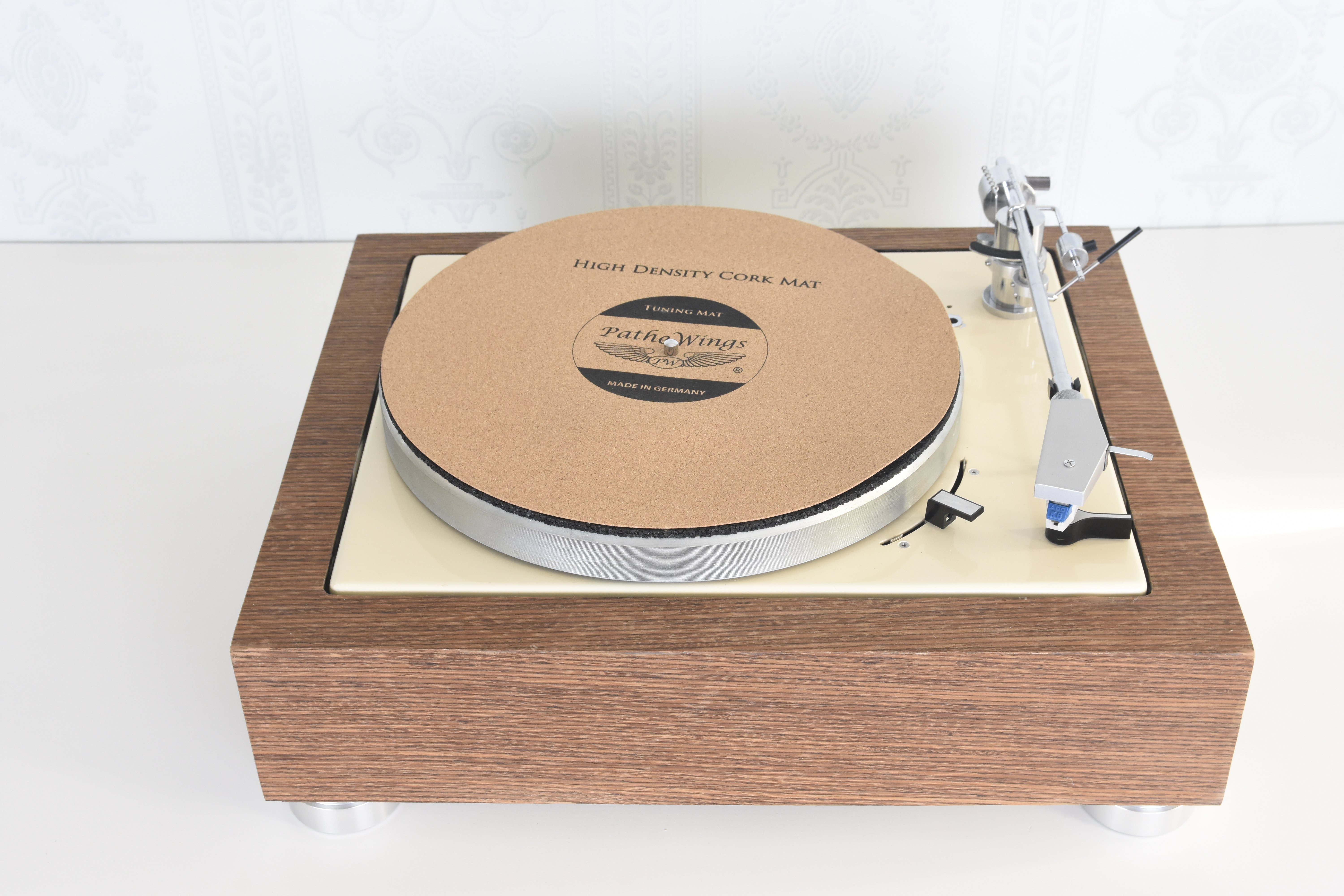

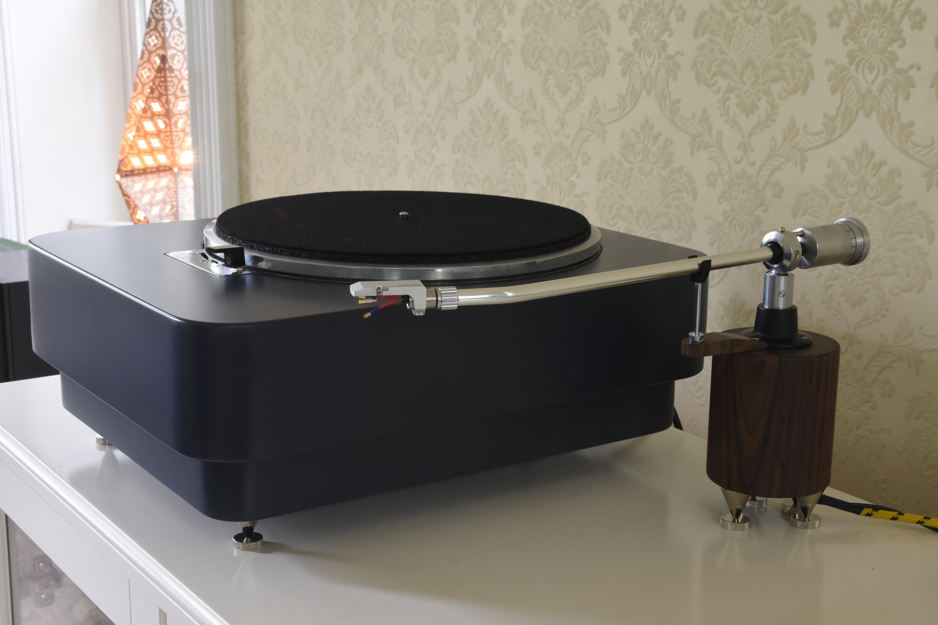

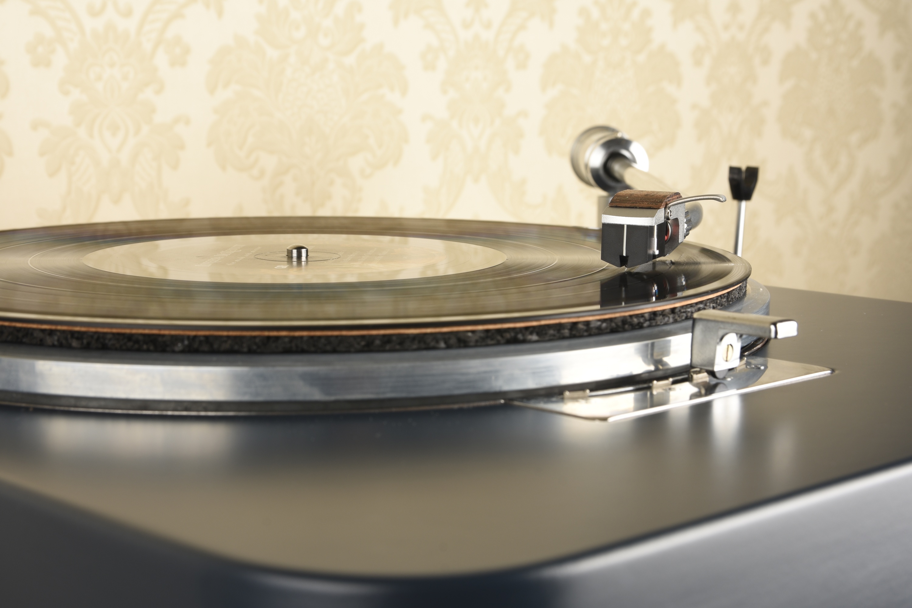

Re: Lenco L75 Diy
Kedves Pali!
A futómű doboza nyír rétegelt lemezből készült. Ez lett lefestve. Ami a képeken fa, az fa. Annyira szép ez az anyag, hogy nem vetemedtem volna rrá, hogy lefessem. Most egy új projekt van tervezés alatt, mert szertném ezt a faanyagot a keretbe is felhasználni. A Lenco már meg van hozzá, most készülnek a tervek.
Csak az a fránya hifibogár meg ne csípjen!
Re: Lenco L75 Diy
Ez egy gyönyörű projekt, ámulva figyeltem a történetet, tényleg le a kalappal.
Csak amatőr asztalosként azt nem értem, miért kellett egy ilyen csodaszép egzóta fát szürkére lefesteni?
Ennyi erővel rétegelt lemezből, vagy mdf-ből is lehetett volna csinálni, kevesebb pénzből, ugyanilyen eredménnyel.
A másik kérdés, amire nyilván egyértelmű a válasz: a hangkarnak nem hiányzik egy lift? Én biztosabbnak éreznék egy felemelő mechanizmust, mint hogy kézzel kelljen varázsolni a lemez felett. Nyilván ez ilyen, de lehetne más megoldás?

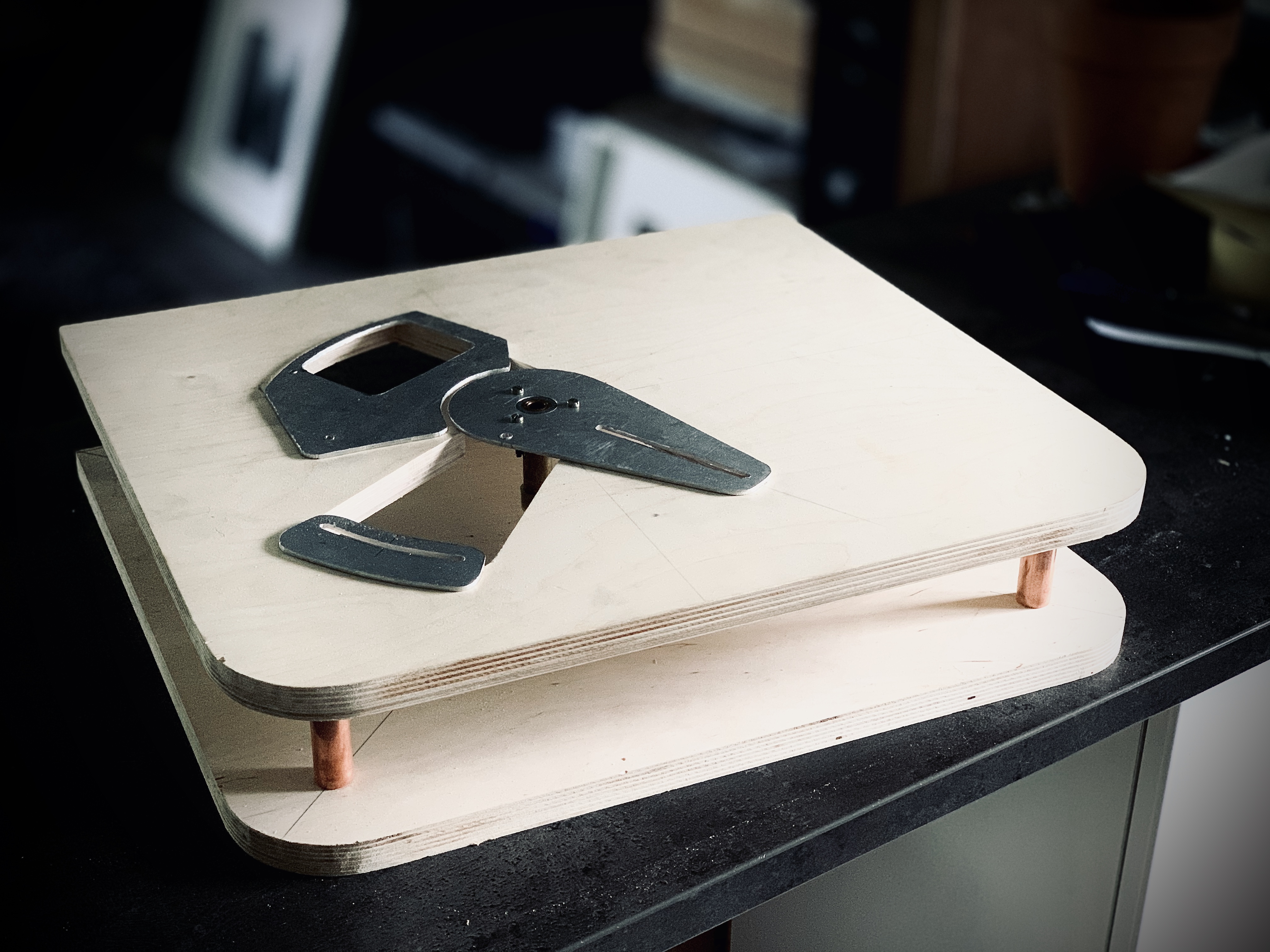

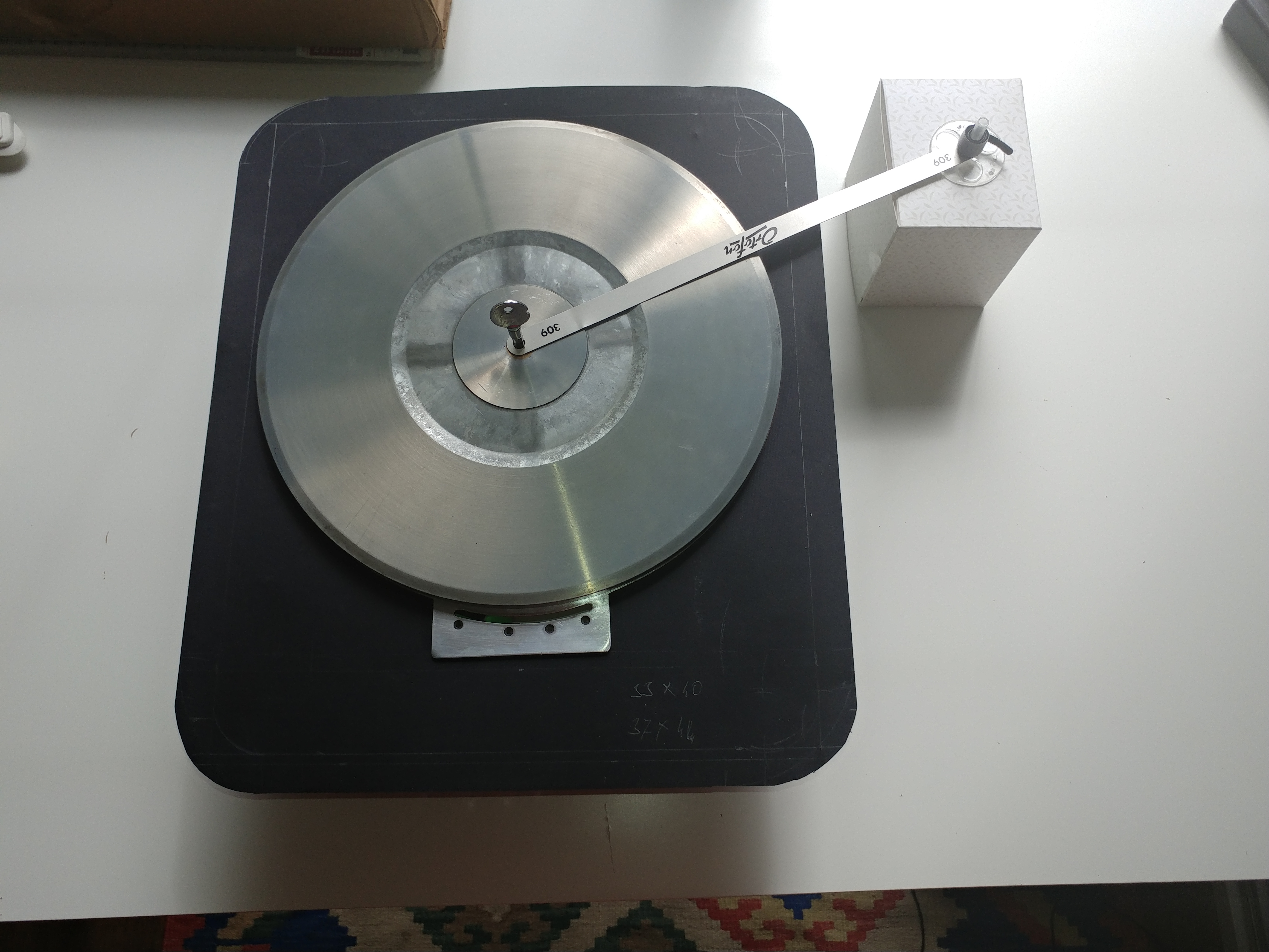

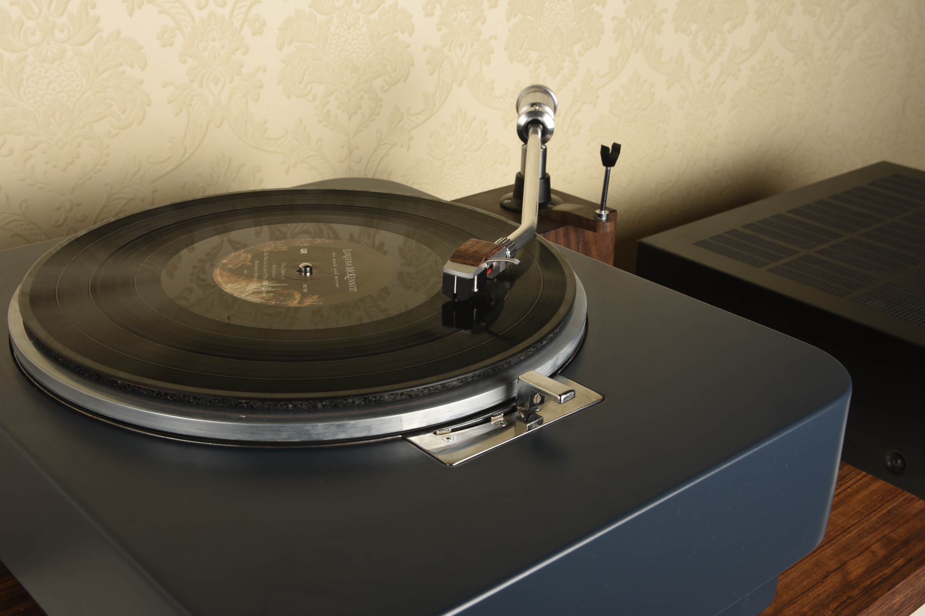

Folytatom a történetet, amelyben szeretném megmutatni, hogyan készítem én a Lenco L75 DIY-t.
Ott hagytam abba, hogy kész lett a keret kialakítása és össze lett ragasztva.

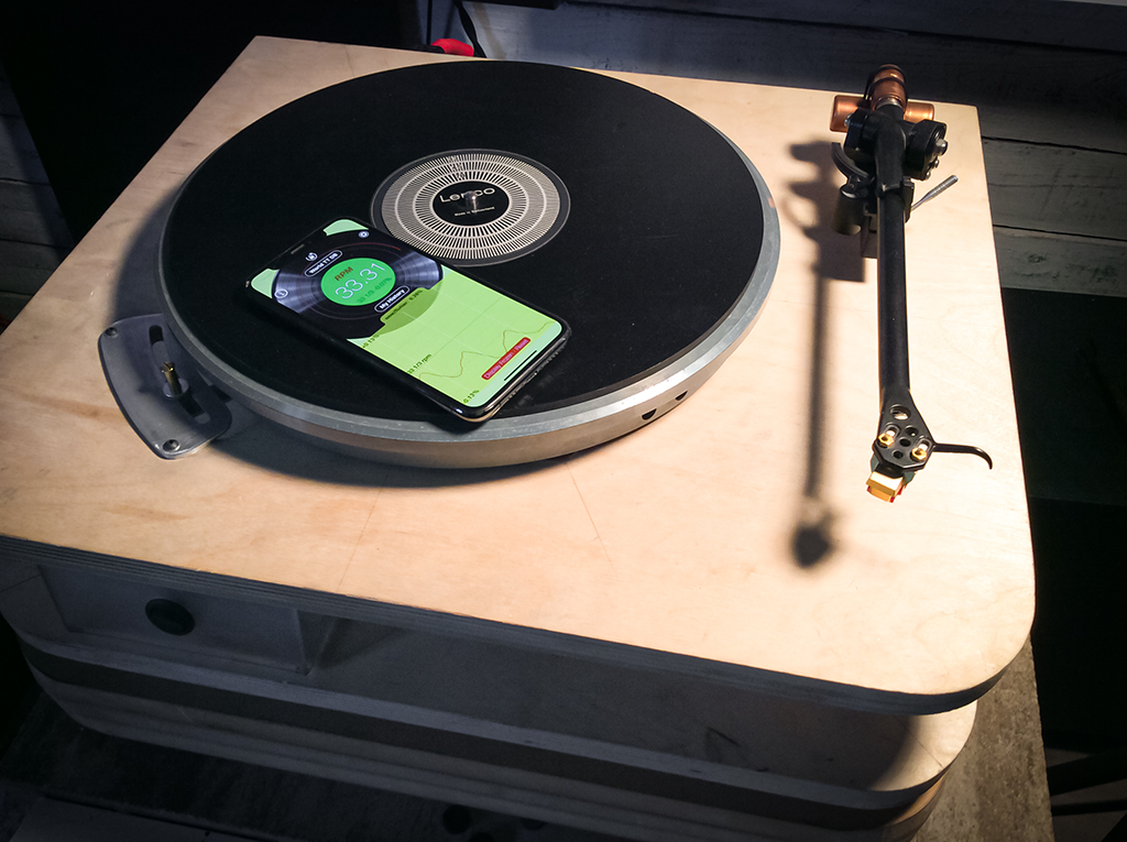

A festés előtt még egy utolsó próba. Tulajdonképpen teljesen össze szereltem a lemezjátszót, hogy lepróbáljak mindent működés közben. Erre azért van szükség, mert ha már le van festve, akkor sokkal nehezebb alakítani, fúrni faragni, hogy ne sérüljön a festés. A lemezjátszó minden mechanikus elemét szétszereltem és megtisztítva, új olajjal, szilikon zsírral, vagy amivel szükséges összeraktam. A próba jól sikerült, minden működött a fordulatszámot is sikerült elsőre beállítani, így jöhet a szétszerelés és a festés.
Közben, amíg azon agyaltam, hogy hogyan lesz lefestve, volt egy kis dolgom az Üllői út végén, és betértem a Zatik faáruházba. Itt találtam rá arra az anyagra, amelyből később az Ortofon kar, állványa készült el. Egy fél méteres darab Ovangkol, trópusi fa. Ezt a faanyagot nem régen fedezték fel az asztalos szakmában és ott is a hangszerkészítők. Gitár testet készítenek belőle. Szerelmese lettem ennek a fának.
Gyönyörű cucc. Azt gondoltam, hogy keresek egy asztalost aki megadja a végleges méreteket az anyagnak. Sok utánajárás után (nagyon nehéz jó szakembert találni) meg is találtam, egy konyhabútor gyártó vállalkozó személyében. Összeismerkedésünk után derült ki, hogy saját maga festi a konyhabútorokat. Heuréka! Ő az én emberem. Kaptam egy RAL színskálát amelyből kiválasztottam a RAL5008-as színt.
Így kezdődhetett a festés és a karbak elkészítése. Kb. 3 hét múlva jelentkezett az asztalos, hogy minden kész. Nagyon izgatottan mentem érte. Kicsit féltem, hogy nem minden úgy sikerült ahogy vártam. Szerencsére minden ok lett, vagyis gyönyörű. A fa is, és a lemezjátszó test is. Még aznap össze is szereltem, és próba. A kar tartó bakból kétfélét készített. Egy szögleteset és egy hengereset. Először az utóbbival szereltem össze.
Sajnos a próbák alatt kiderült, hogy nem elég nehéz, és ebből kifolyólag nem elég stabil. Így a szögletes lesz a végleges verzión. A festés alatt megjött az Audio-Technika shell is. Ezt azért kellett megvennem, mert a gyári Ortofon shell túl könnyű volt. 10g. Miért könnyű? Mert az ortofon kar egy 31g-os SPU hangszedőhöz van kalibrálva. Azaz innen indul a súly beállítása. 21g-os hangszedő pedig nincs . Ezért rendeletem a 18g-os AT shellt. (egyébként 19.5g) + a 8g-os Denon DL301, ami kb 10g, és kerül bele még egy 6g-os súly. Így már klasszul beállítható a tűnyomás.

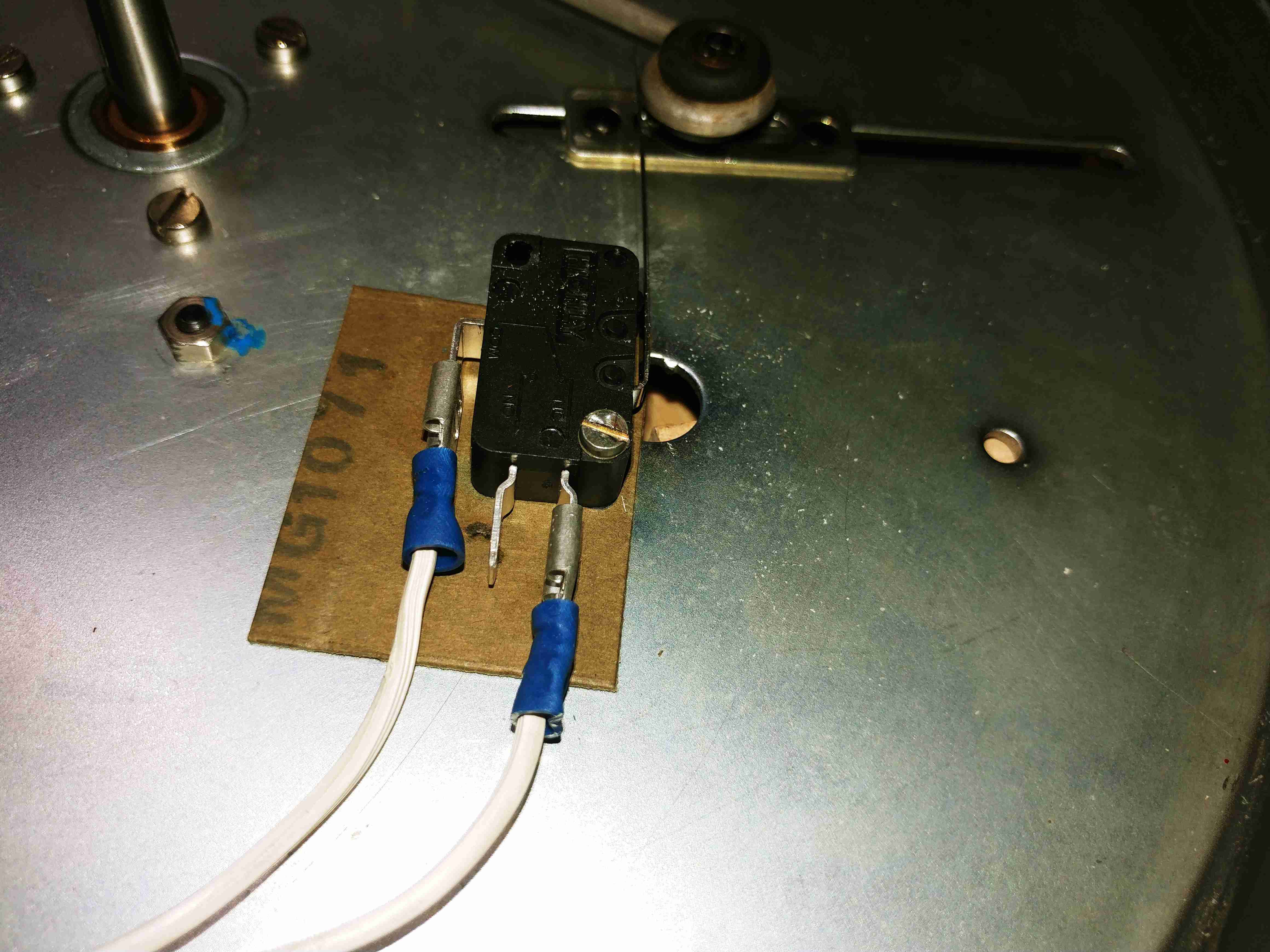

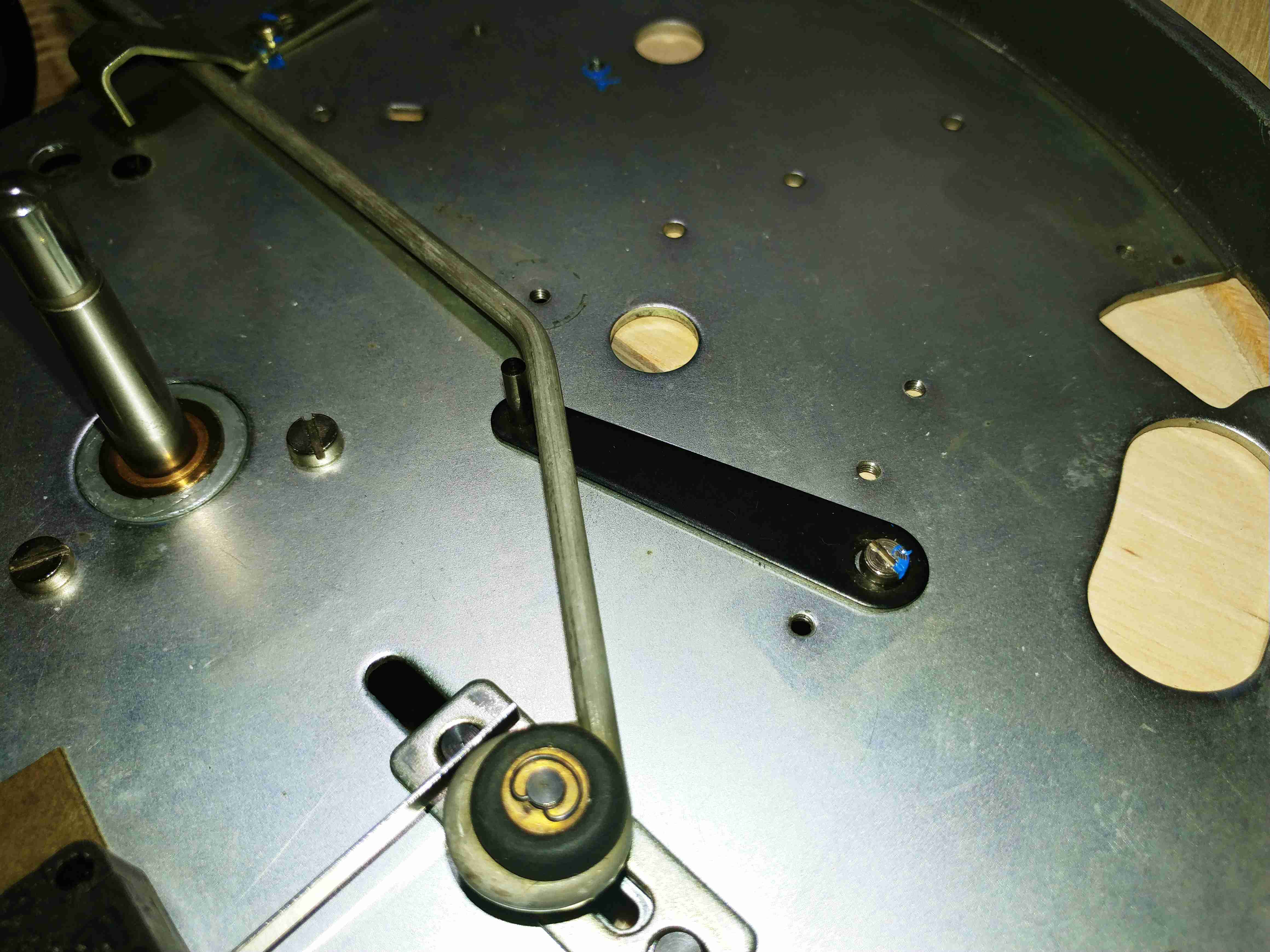

Eme kis kitérő után, még szeretném megmutatni, amit a legelső részben írtam, hogy miként lett megoldva a csúnya Lenco ki-be kapcsoló gomb kiiktatása
Előre bocsátom, hogy ezt a megoldást nem én találtam ki, de szerintem jobb lett mint az eredeti. Láttam egy oldalon, hogy felszereltek egy mikrokapcsolót a sebességváltó kis karjához, ami 16-os állásnál kikapcsolja a motort, 33, 45 és 78 as állásban pedig bekapcsol. Én annyit tökéletesítettem rajta, hogy nem tetszett az, amikor 16-os állásba húzom a kart, akkor az idler kerék gumija megakad a tengelyen lévő lépcsőben. Nem akartam, hogy idő előtt tönkremenjen, ezért elkezdtem agyalni. Valahogy meg kellene oldani, hogy a kerék elemelkedjen a megfelelő pillanatban a kikapcsolás közben a tengelytől és ne akadjon meg. A régi bekapcsoló kar alsó kis karja oldotta meg a problémát. Így néz ki most.
Szerintem elég jól sikerült Megbízhatóan működik, és semmi zaja nincs.
(Egyébként a végleges verzióban le van szépen szigetelve minden. Ha valaki megcsinálná ezt a módosítást, vigyázzon a kapcsoló kiválasztásával és a szigeteléssel. 220V van)

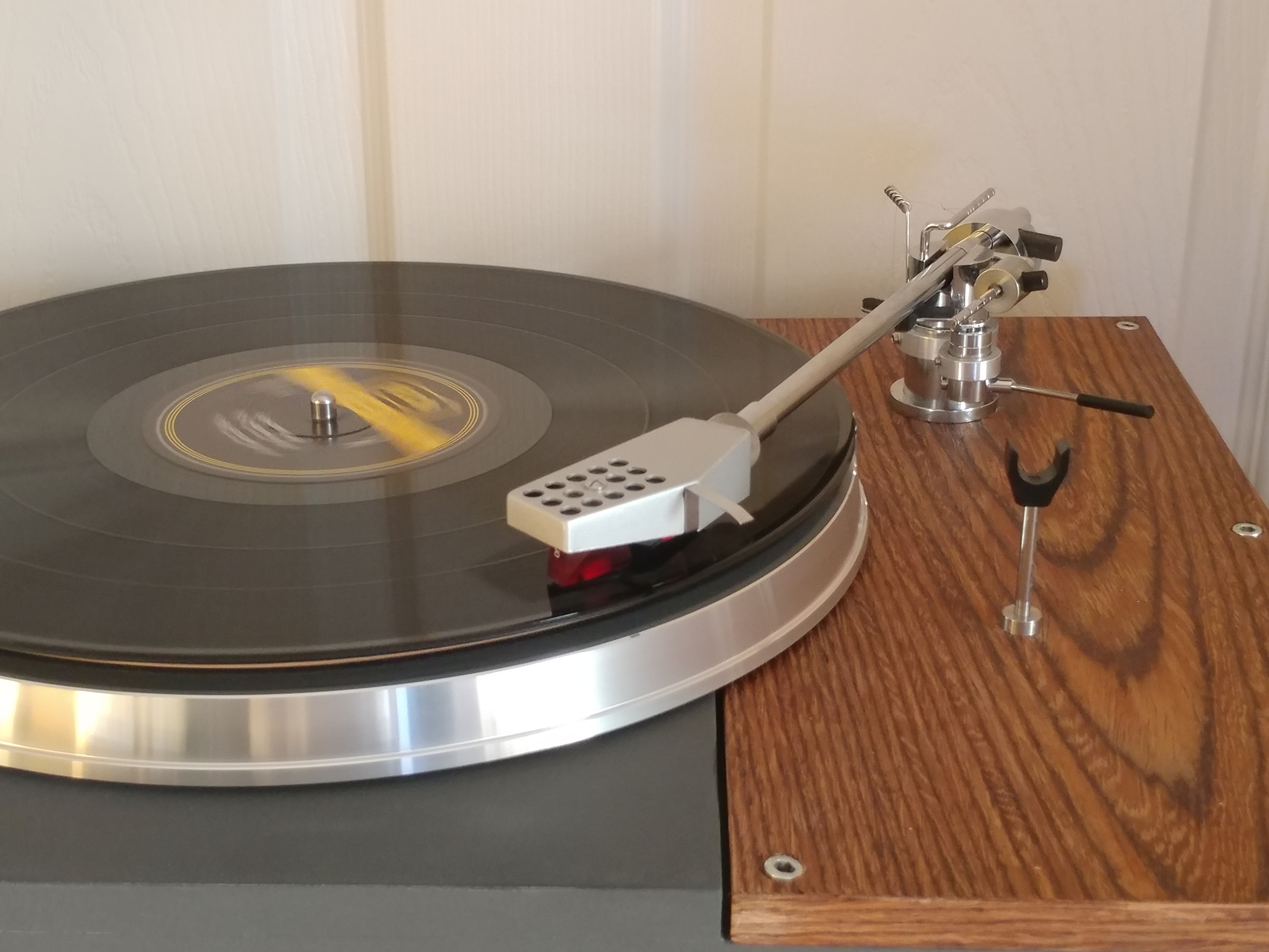

Megérkezett a hangszedő is. Alapból egy nehéz karba való hangszedőre volt szükségem. A Denon ebben az árkategóriában verhetetlen. Van jobb, drágább, de ár-érték arányban ez viszi a pálmát. Hihetetlen szép hangja van. Sajnos még egy igazán jó erősítővel nem tudtam kipróbálni, de most még amúgy is tesztelési és bejáratási fázisban vagyunk.
És egy kép a végleges változatról.
És még a végére egy kis DIY
Amint látjátok kapott egy komplett alaplapot, amin rajta van a lemezjátszó és a szögletes karbak. Ez is az ovangkol fa furnérjával van beborítva. Erre azért volt szükség, mert a kúpos tüskék, amin áll a lemezjátszó, semmilyen rezgéscsillapítást nem adnak. Ezért kellett valamilyen gumis cucc a tartó lap alá. Több eredeti lemezjátszó alátéttel próbálkoztam, de nem sok sikerrel. Ugyanis túl gyenge volt mindegyik, illetve a féloldalas terhelést nem lehetett megoldani. Az egyik oldalon dög nehéz, ahol a lejátszó van, a másik meg tök könnyű, ahol a kar helyezkedik el.
Megoldás:
Olvastam egy oldalon, hogy a Squash labda nagyon jó rezgéscsillapító hifi készülékek alatt, és van több keménységű is. Ezért vásároltam kéket, pirost, fehéret és elkezdtem próbálkozni. A végén a kék és a fehér maradt. Ezek tartották a legjobban az aszimmetrikus terhelést. Igen ám de elmozogtak az asztalon, nem maradtak a helyükön. Erre a feleségem sminkcuccai között találtam megoldást. Aldi Ombia éjszakai arckrém, átlátszó üvegtároló. A szája pont a labda mérete. Csak azt kellet megoldanom még, hogy ne csússzon teljesen bele az üvegbe. Erre egy jó megoldás a dekorhomok. Ja és az alján filc van, hogy ne az Üveg érintkezzen az asztallal.
Szóval a horror drága audio lábak helyett, kb 9e forintból bomba biztos lábakat kreáltam a készüléknek, és a homok mennyiségével és a labda keménységével állítható a magassága és a rugalmassága. Ja és van egy csomó arckréme a feleségemnek. :-)
Akiket megcsípett a hifi bogár most rohanhatnak az Aldiba és a Deckatlonba. :-)
Szóval, kb ennyi a Lenco L75 DIY. Remélem más is kedvet kap egy ilyen projekthez. Nem könnyű. Sok türelem és kitartás kell hozzá, de higgyétek el, egy jó hang megéri. Most hallgathatom az összes lemezem újra.

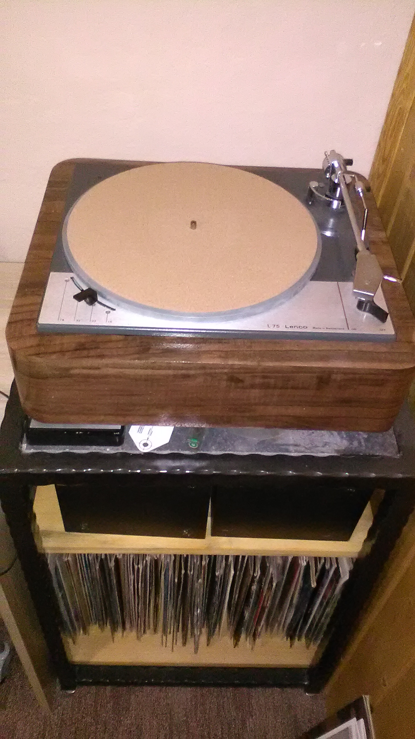

Re: Lenco L75 Diy

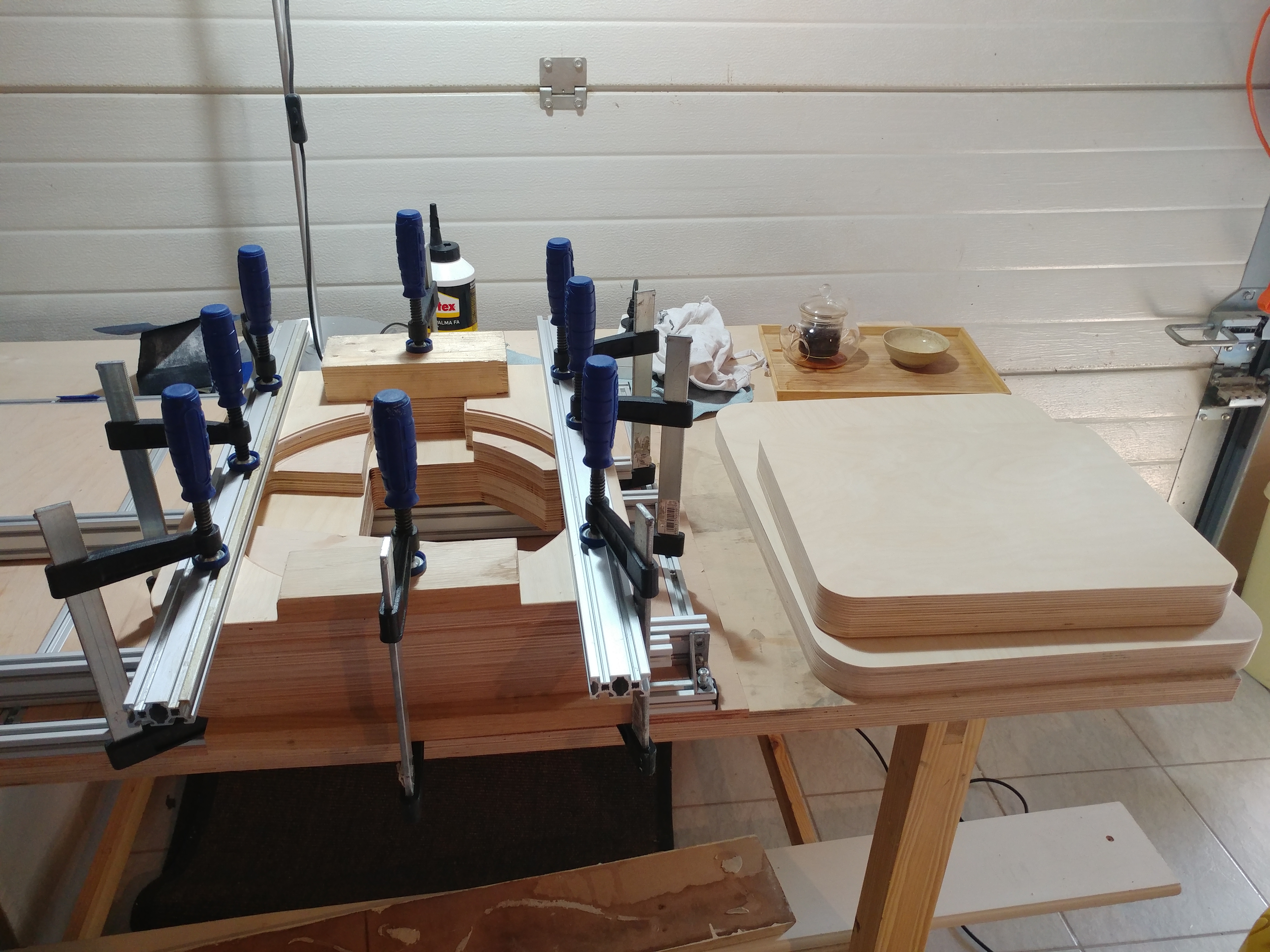

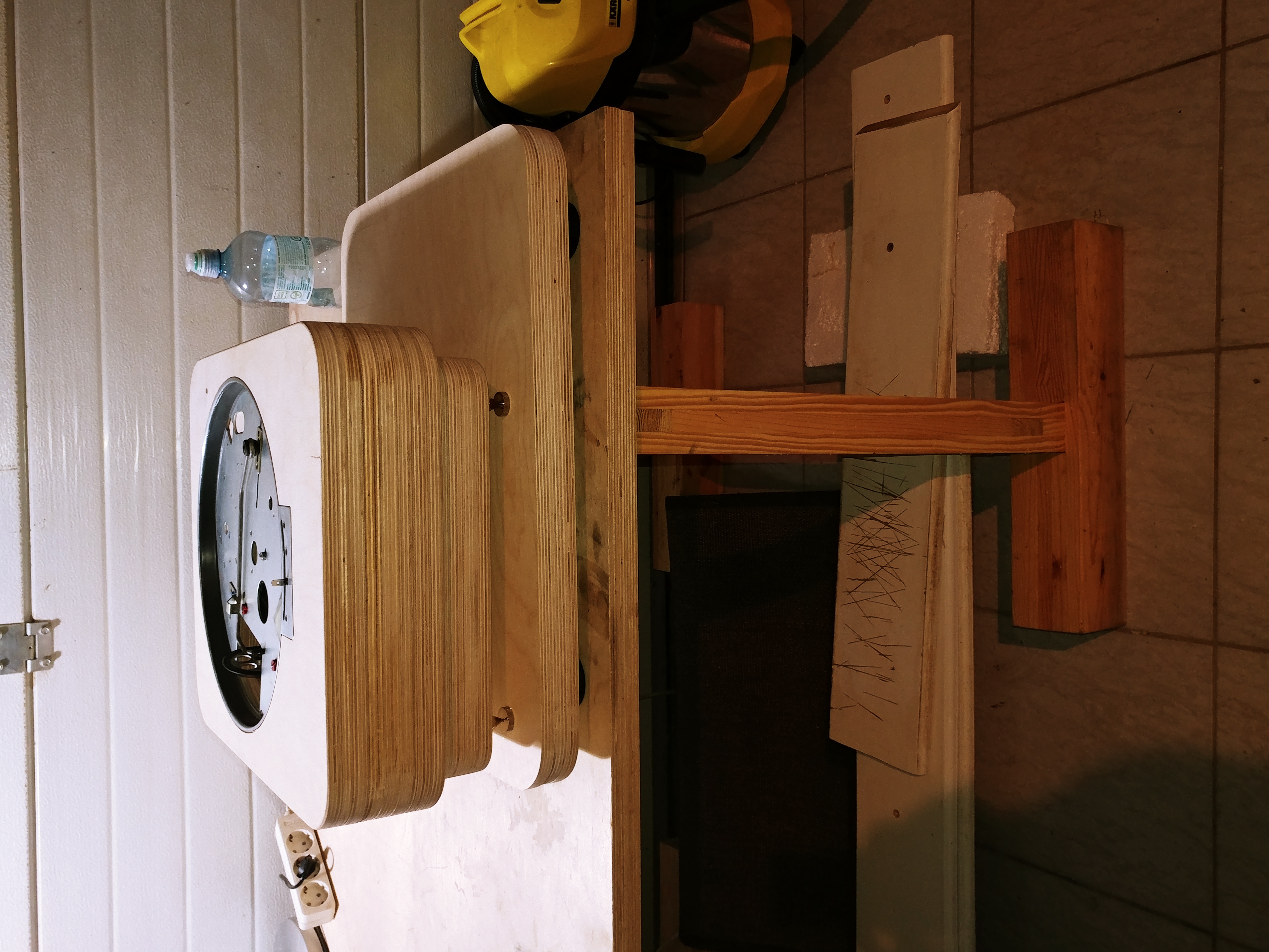

Üdvözlet mindenkinek!
Ott hagytam abba, hogy megvásároltam egy Lenco 950 rádiós-erősítővel egy L75 lemezjátszót. Nem volt nagyon ratyi állapotban, kicsit bántott is, hogy szét fogom faragni. Nagyon szeretem ezeket a régi cuccokat és ha lehet inkább felújítom, mint szétbontom. De most kivételt tettem az ügy érdekében. A készülék teljesen szétbontásra került. Tulajdonképpen lekerült róla minden felesleges mechanika és elektronika. Ja az nem volt rajta. :-)
Megszerkesztettem egy kartonra a kivágási sablont, amivel majd a fa rétegeket fogom kivágni.
Ezután kivágtam a lemeztányér alatti rész meghagyva a sebességváltó kart és annak íves vágatát. Terveim szerint lekerül róla az a ronda bekapcsoló gomb és annak minden mechanikus eleme. Először azt gondoltam, hogy beszerelek egy kapcsolót a tápkábel mellé, vagy olyan aljzatot veszek, amin van kapcsoló is. De elvetettem ezt a gondolatot amikor találtam egy remek megoldást a bekapcsolásra. Erről majd később.
Tehát kivágtam a későbbi lemezjátszó alapot a lemezből, és próba.
Egész jól nézett ki. ilyenkor, ha van egy kis sikerélménye az embernek azonnal jobban megy a munka.

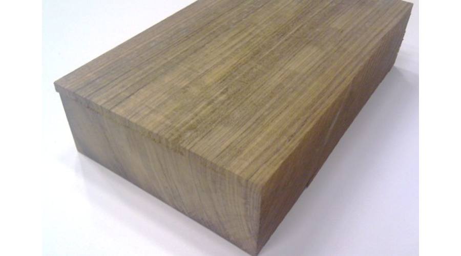

Jöhetett a faanyag.
Tudom, hogy sok teória és szállóige terjed arról, hogy miből érdemes lemezjátszó keretet (plintet) készíteni. Biztos el is indítok majd ezzel a mondatommal valamilyen lavinát, de én a rétegelt lemezre esküszöm. 12 mm est használok számomra azt a legkönnyebb megmunkálni. Nem a legkönnyebb anyag, de rendkívül stabil és ritkán vetemedik, jók a méretvariációk, így ügyes tervezéssel néhány vágást el is lehet hagyni.
Tehát megvásároltam a faanyagot jöhet a felsőmaró. Először a körvonalait vágtam ki és a próba után jöhetett a belseje.
A belsejének a kivágását nem fotóztam le, mert estére lettem kész és úgy elfáradtam, mint a kutya. Nem volt erőm fotózni, elfelejtettem. :-(
De reggel összeállítottam megint az egészet, már a lemezjátszó is a helyére került.
Jöhet a ragasztás. Itt azért látszik egy kicsit a belső kivágás is.
Közben azért szeretném jelezni, hogy ezek a munkafolyamatok nem ilyen gyorsan történtek, mint ahogy most leírom. Volt, hogy hetek teltek el két fázis között, mert valamilyen problémán agyaltam, vagy rendeltem valamilyen anyagot vagy szerszámot. Így, most utólag egy sétagaloppnak tűnik, de higgyétek el, nem volt az.
Így nézett ki, amikor teljesen össze lett szerelve és alákerültek az új nikkelezett lábak.
A következő lépéseket legközelebb.

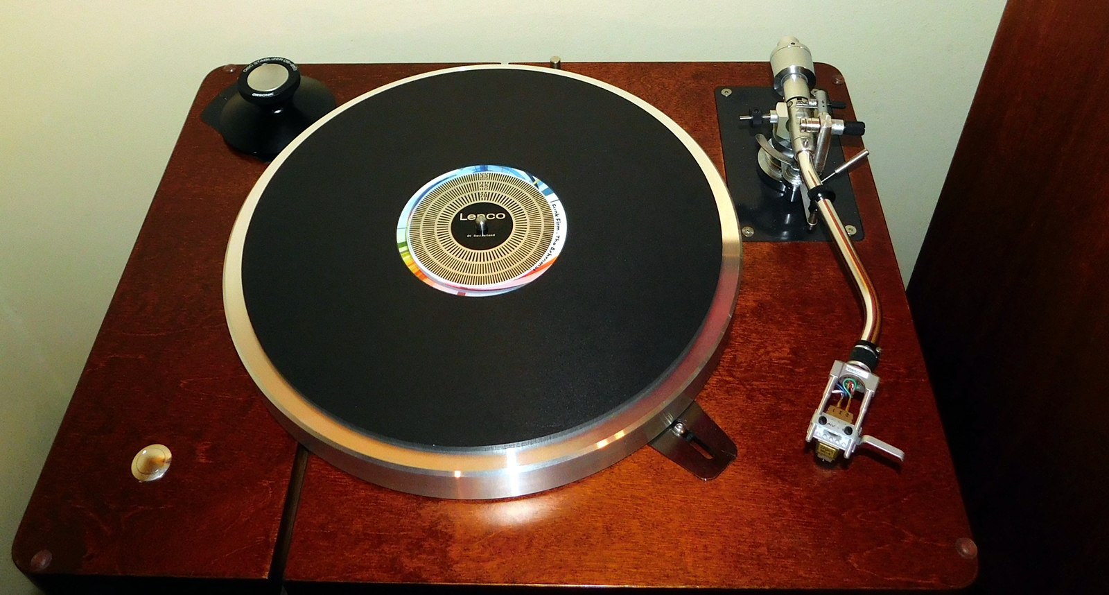

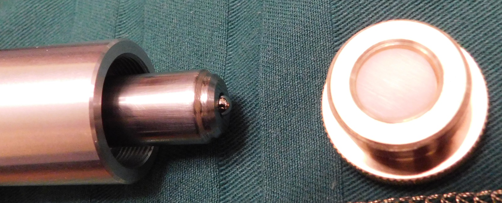

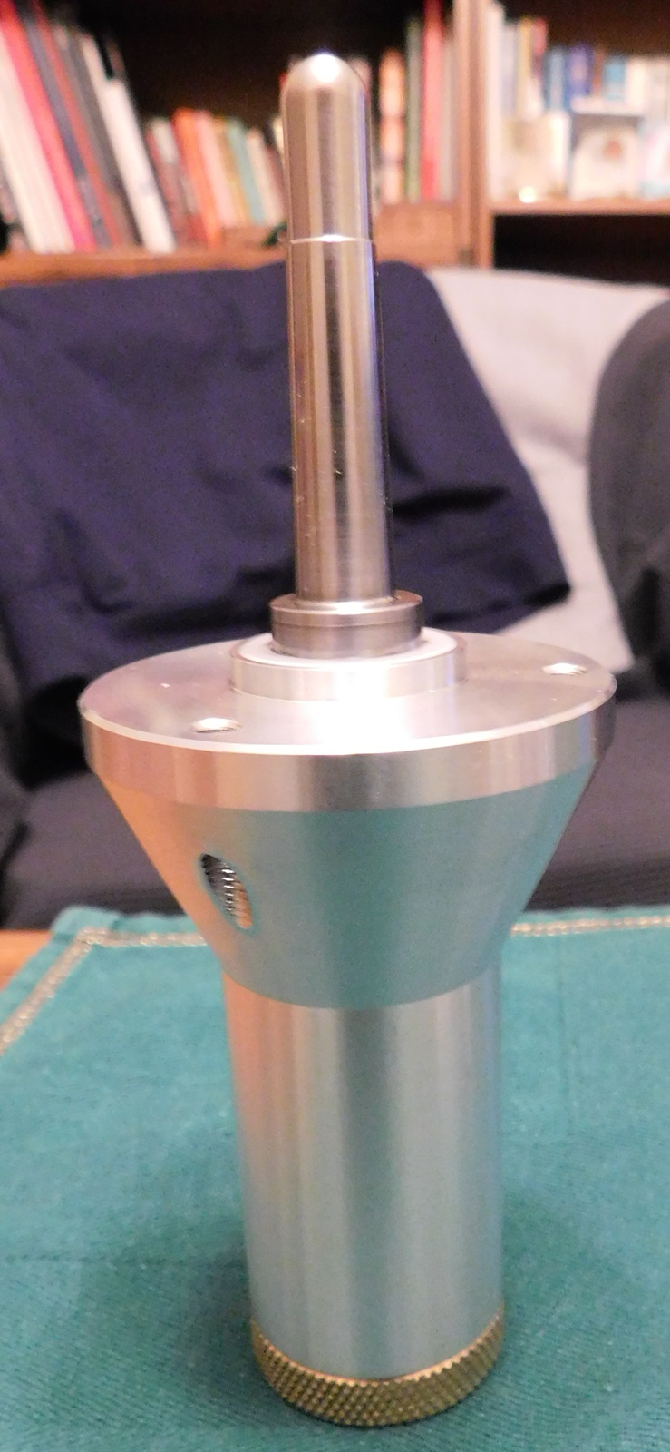

Re: Lenco L75 Diy
Új vagyok ezen a témán, remélem mindent jól csinálok és nem kapok büntit az adminoktól. Sok mindent tanultam és olvastam ezen a fórumon a Lenco DIY lemezjátszó építéssel kapcsolatban, aminek igen nagy hasznát vettem. Ezért azt gondoltam én is megosztok néhány gondolatot a harmadik lemezjátszó építésem kapcsán. Bár úgy érzékelem, hogy ez a téma kicsit haldoklik, remélem ez az írás új lendületet ad neki.
Az első próbálkozásom mind a mai napig működik. Egy Lenco B55- ből készült lemezjátszó, egy biztos pont a gyűjteményemben. Egyszer már meg akartam tőle válni, de akkor kapott egy upgrade-t és azóta muzsikál tovább.
A második, egy Sony DD lejátszóból épített, Technics SL110 replika. Nyilván itt elsődlegesen a forma és az anyaghasználat volt, ami tetszett, és amit szerettem volna otthon látni. Sajnos a megvalósításnak volta gyerekbetegségei, ami miatt fájó szívvel szét is szedtem a cuccot. Pedig végül is nem volt rossz, csak a hűtési problémák miatt időközönként megszorult. És a javítása, csak a teljes átépítéssel lett volna megoldható.
Ha valakit érdekel, hogy milyen gondok voltak, akkor szívesen megosztom veletek.

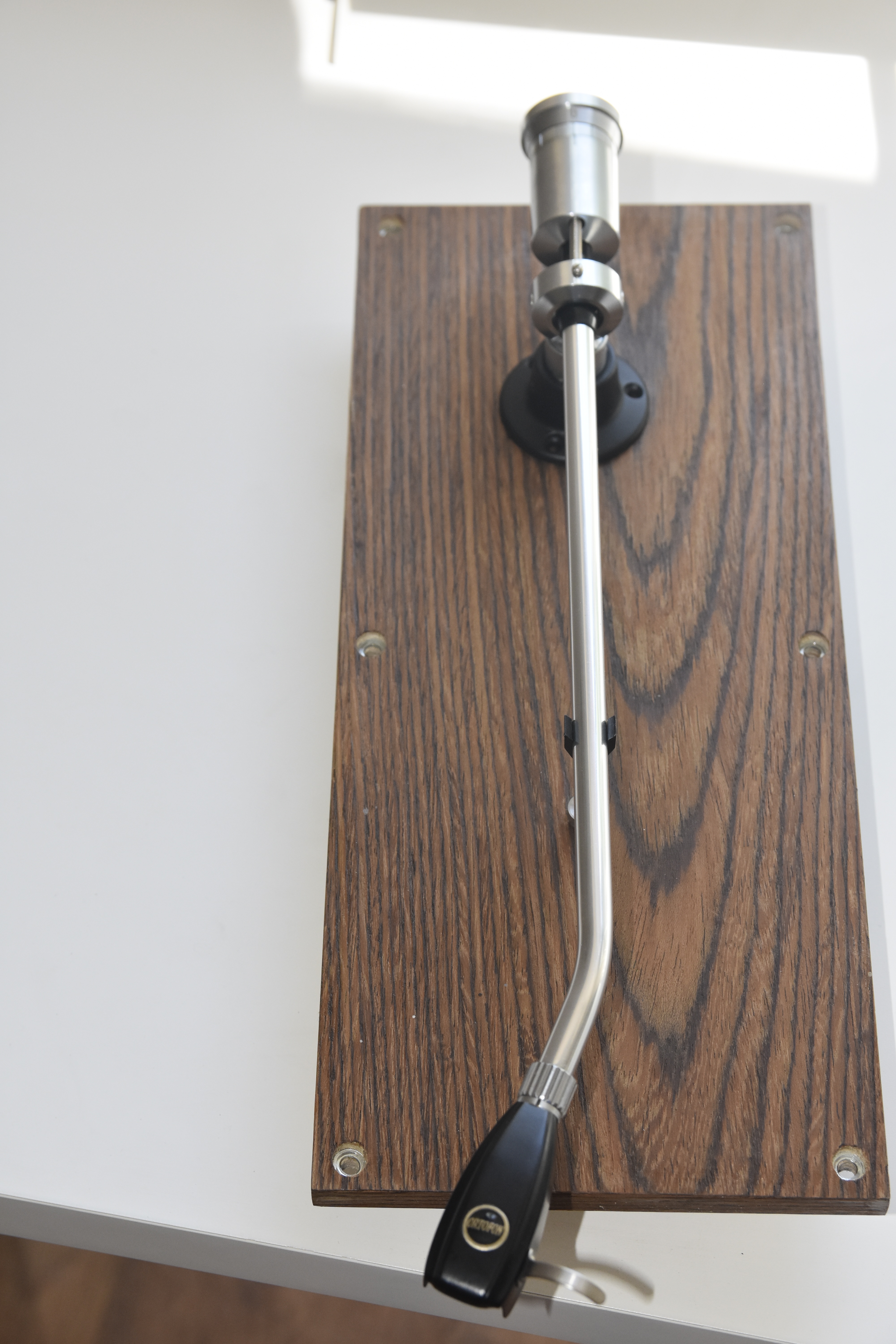

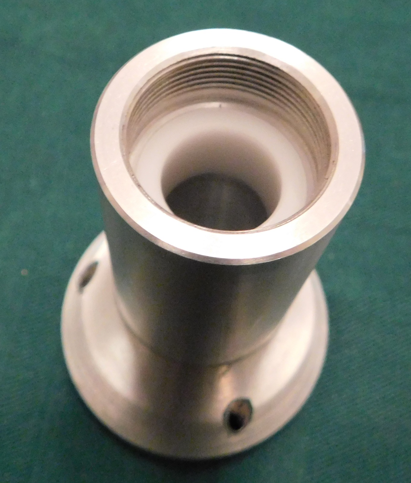

Tavasszal azonban belefutottam egy nagyon komoly hangkarba. Szerelem volt az első látásra. Egy Ortofon RMG 309-es gyönyörűségbe. Elsőre nagyon óvatosan fogtam meg, hiszen aranyárban van. Azóta összebarátkoztunk és egyre jobban megismerem, illetve kiismerem.
A megvásárlás pillanatában új terv kezdett körvonalazódni a fejemben. Építenem kell valami nagyon szépet, ami méltó ehhez a cucchoz. Tulajdonképpen a gomb lett meg először, utána jön a kabát.
A tervben egy külön álló, futómű-hangkar koncepciója körvonalazódott, amelyben a legjobb és leggazdaságosabb és legjobb futóművet a Lenco L75 adja a hangkar mellé. Rengeteg képnézegetés, keresgélés után jutottam el egy Itáliai cég oldalára, akik valami csodálatos dizájnokat alkotnak a lemezjátszóiknak. Fantasztikusak, tényleg. Úgy voltam vele, hogy nekem egy ilyen kell. Éreztetek már ilyet? Nekem akkor, amikor megláttam nagyon becsípődött.
Az internetes hirdetési oldalak, éjszakába nyúló böngészése után találtam rá a megfelelő alapanyagra. Egy Lenco 950 rádió- erősítős lemezjátszó személyében. Tehát elkezdődhetett a tervezés és a munka.
Folyt köv.

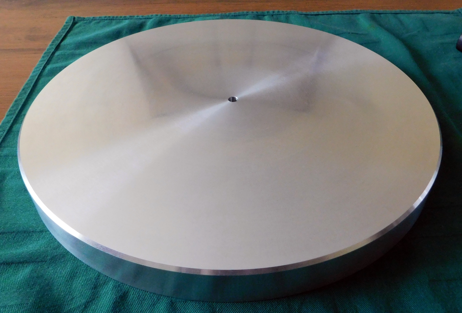

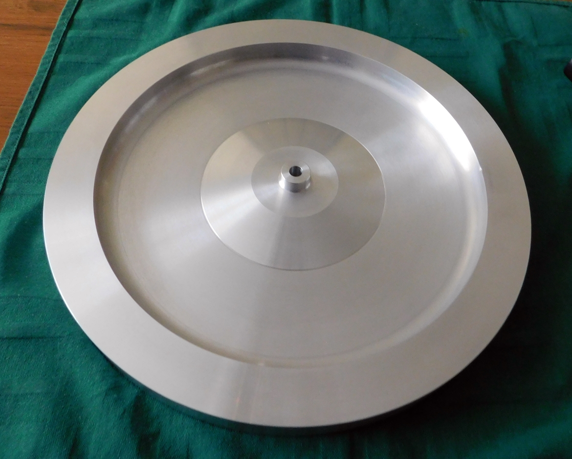

Köszönetemet szeretném kifejezni szlali-nak ezért a csodálatos új tányérért, ami önmagában nagy előrelépést hozott a PTP6-os gépemen. Sokkal stabilabb futás, és ami igazán döbbenetes, a csend, amit ez a tányér nyújt a gyári Lenco tányérhoz képest! A dübörgés jóval alacsonyabb lett, amit természetesen a zene is köszön.

Re: Lenco L75 Diy
A fene nagy szeparáltságban kell egy kis unaloműző szöszölés:
- IMG_1788.jpeg (2.37 MiB) Megtekintve 5753 alkalommal

Re: Lenco L75 Diy
Üdv.Lassan de elkészült az l75 -t.Új kávát készitettem ,kapott olasz ildert új v block-ot .Új rca föld kivezetést,egy AT120eb hangszedőt.Egy állványt is összedobtam az asszony örömére.Külön köszönet Szlali fórumtársnak.

Szia! Engem a tengely érdekelne.szlali írta: ↑2020.02.03., hétf. 21:07Üdv mindenkinek!
Végre elkészült az első tuning tengely házzal.
Tesztelés elkezdődött nagyon szép darab .
A tányérra nem sok érdeklődő volt( konkrétan senki) azért megkérdezem .
A tengely 14 mm ármérő 75 mm a hossza a ház alu ötvözet teflon perselyDSCN1233.JPGDSCN1235.JPGDSCN1228.JPGDSCN1238.JPG .
Az ára: 40 000 ft
A tányér ára:55 000 ft
72audio.com

Re: Lenco L75 Diy
Üdv mindenkinek!
A tengely 14 mm ármérő 75 mm a hossza a ház alu ötvözet teflon persely .
Az ára: 40 000 ft
Az ára: 40 000 ft

Re: Lenco L75 Diy
3.6 kg ez nem ón alu ötvözet mint az eredeti tányér

Re: Lenco L75 Diy
Nagyon jól néz ki! A tömege is nagyobb mint a gyárié?

Re: Lenco L75 Diy
Orosz idlerrel .
