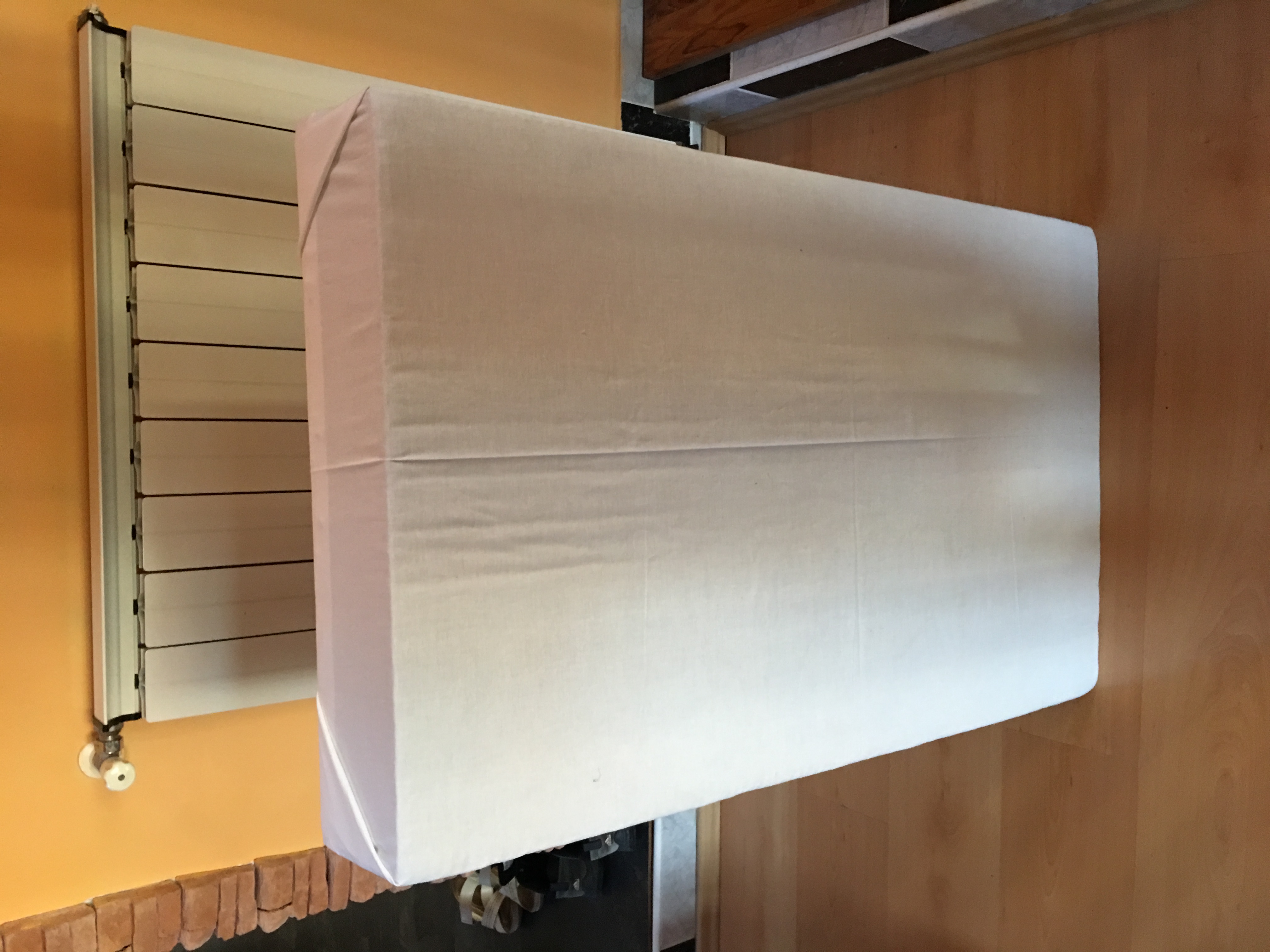

Az elmeradt 2 kép
Előlnázet
Előlnázet
Oldalnézet
Oldalnézet
