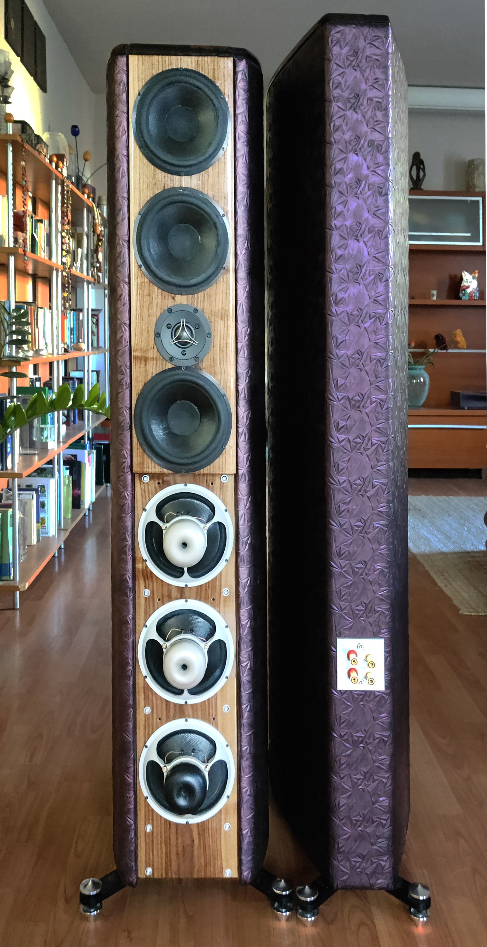

Re: Hangsugárzó építés
zoli73 írta:
2023.11.11., szomb. 11:40
Ez a lila a végleges színe, vagy ez csak valami védőfólia?
Persze, ha már püspök, akkor lila, de hogy valakinek pont ez tetszik, vagy megy az enteriőrjéhez? Egyedi, az nem vitás.
A püspöklila szín tudtommal marad, az előlap kap egy matt fekete burkolatot még.

fapaci írta:
2023.11.10., pén. 07:02
Nyáron mutattam egy csontvázat, ami próbált hangdoboz lenni, de még nem igazán sikerült neki. Most van időm/lehetőségem haladni a projekttel. A dobozok elnyerték végső formájukat, a külső burkolat és a kinézet még alakulni fog, de már uralják a teret. A hangszórók is helyükre kerültek, dobozonként 9 db Wilson Benesch Tactic és 1 db Satori teXtreme motor fogja mozgatni a levegőt.
4 utas doboz lesz. 6 mélysugárzó dolgozik majd izobárikus üzemmódban egymással szembe szerelve (kívülről csak 3 db látszik). Felettük 2 db mélyközép, 1 db közép és egy 1 db magassugárzó. A keresztváltás részben akusztikus, részben elektronikus alacsony meredekséggel kis veszteséggel, lineáris fázisátvitellel.
Következik egy alapos mérés, aztán az elektronika tervezése és megépítése. Karácsonyor már mindenképpen muzsikálniuk kell.

asebestyen írta:
2023.11.10., pén. 16:42
Hogy-hogy letérsz az aktív útról?
Ezek a dobozok rendelésre készülnek, nem az enyémek lesznek.

ilyesmit használ vlki errefele:
http://www.troelsgravesen.dk/Faital-3WC-15_Martin.htm
http://www.troelsgravesen.dk/Faital-3WC-15.htm
Spendor S100 ugrik be igy elsőre "klónozva" :D ...szimpi darab :smile32:
:quetionmark:
persze :smile29: ...remélem is hogy más mint az S100,hangra 31_1_21.gif
