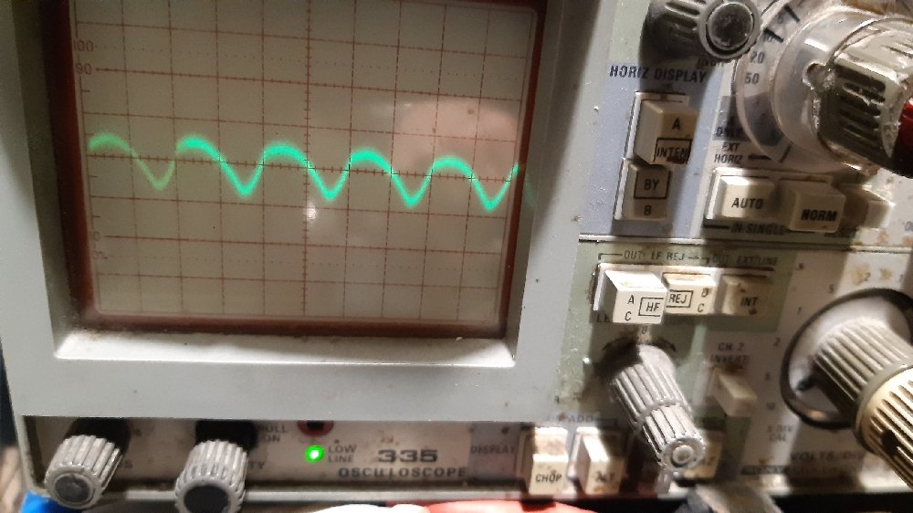

Folytatásként méréseket végeztem a V-FET CCS field coil supply deszkamodellen, arra voltam kiváncsi, hogy milyen mértékben csillapítja az esetleges visszahatásokat.
Egy állandó mágnessel rendelkező hangszóró mágnesköre eléggé "passzív", hogy ne nagyon reagáljon a lengőcséve mozgása közben előálló hatásokra. A field coil (elektromágneses gerjesztésű) DC mágneskör már védtelenebb ezekre a visszahatásokra, a tekercsében keletkezhet indukált feszültség.
Ez a visszaindukált jel (back EMF) ronthat a field coil hangszóró hangzási minőségén.
Tehát az a cél, hogy minél jobb legyen a "dynamic damping dactor" értéke a tápegység kimenetére vonatkoztatva. A mérési összeállításról teszek fel egy sematikus ábrát, ahol egy külső teljesítményerősítő + 8 ohm prezentàlja a visszahatási energiát.
TJ.

- tunerman
- Hozzászólások: 3250
- Értékelés: 3426
Re: Hangsugárzó építés
Készen van az első működő V-FET CCS field coil supply

Korábban építettem 1 darab passzív tápot tesztelésre/meghallgatásra egy Lowther field coil hangszórópárhoz. Most a gazdája unszolására - mikor lesz neki jobb tápja - egy modernebb megoldáson kezdtem el gondolkodni.
Végül nekiálltam az újévi kezdő lendülettel (egy minimál koncepciónak) megfelelő V-FET-es tápegység kifejlesztésének. A V-FET-el igen egyszerű dolgozni, a GS közé berakott ellenállással lehet a munkaponti áramot beállítani (egyszerű CCS). Arra persze figyelni kell, hogy azért maradjon elegendő DS feszütség a műkődéshez.
A kimeneti ponton kb. 1mv PP riple van, ezt még a 96-98dB-s FC hangszórókon sem lehet meghallani.
TJ.
TJ.
- VFET field coil supply prototype foto.jpg (205.33 KiB) Megtekintve 4421 alkalommal
- V-FET field coil supply 10v 1,5A schematic foto.jpg (45.72 KiB) Megtekintve 4421 alkalommal
- V-FET field coil supply riple 1mv-div. foto.jpg (96.38 KiB) Megtekintve 4421 alkalommal
- DIY field coil loudspeaker.jpg (126.03 KiB) Megtekintve 4421 alkalommal
