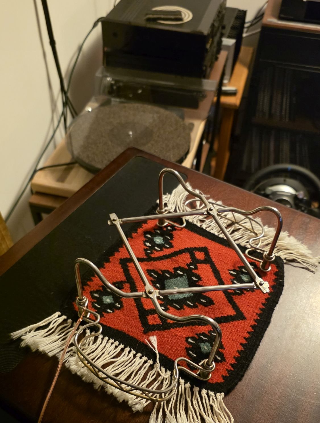

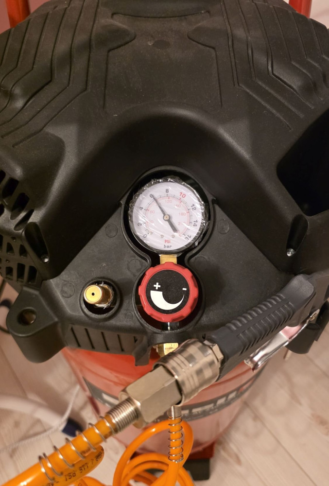

Nem értem mi ez a nagy puceva, mint a mosómaci megy a lakásban mit tud még elmosni - aha a hanglemezeket
Kíváncsi vagyok, mikor lesz elmosva a CD, mert zsíros lett és nem megy át rajta a lézer, megtörődik a fény, nem lesz bithelyes a kiolvasás
Meglátásom szerint hozzá nem nyúlni semmivel a lemezhez
Ahogy berakjuk a tasakba és elfordítva 90 fokkal a nagy erszénybe, mi lesz poros, amit annyira mosni kell
Az ujjlenyomat - inkább menjen át rajta a hangszedő, 2x letolja maga előtt és a felesleg senkit sem zavar - persze minek fogdossa össze, nem ő volt
Legfőbb projekt a sztatikus feltöltődés levezetése - nem mindenféle humbug anyaggal, hanem egy fém plét ami IE pontra van kötve. Neutral earth, common low noise ground - nem mint életvédelmi földelés (NEFH)
Nálam ez a konyhai állítható jénai tál tartó harmonika keret, zöldsárga vezó - fűtés radiátor hálózatra kötve
Amikor befejezte a sercegést olajmentes sűrített levegővel lefujkodom és kész (nem kell 8 bar, hogy kifújja a lemezt a kezemből)
Több olyan használt lemezt vettem, ami mindenféle vegyszeres kezeléssel tönkre lett téve

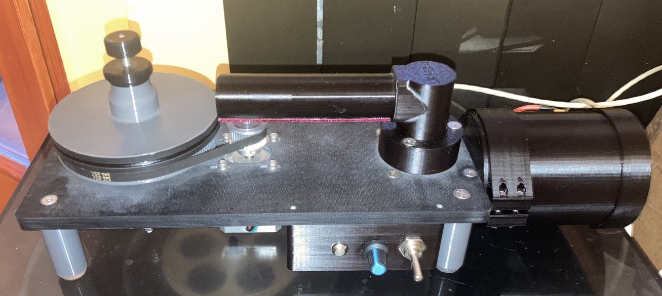

Csináltam egy lemezmosót. Többnyire PETG nyomtatott alkatrészek, az alap mart üvegszálas lap.
A porszívó motor ilyen: https://www.aliexpress.com/item/1005006828397291.html. 21V-ról hajtom, mert 28V-ról túl erős. Jó minőségű nyomtatás kell hozzá, meg az alap egy G10 (üvegszálas epoxi) lap.
Ha valakit érdekel, szóljon.
JG
Hova szívja a mosófolyadékot?
Hello, a jobb oldalon a szélén a kicsit nagyobb átmérőjű rész egy hangtompító, oda. A PETG amit használok nekem nem töltődik. Van antisztatikus filament is, de nem kell.
ÜDV JG
JG
A nyomtatott, műanyag alkatrészek nem töltik vissza elektrosztatikusan a lemezt?
JG
