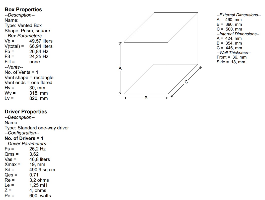

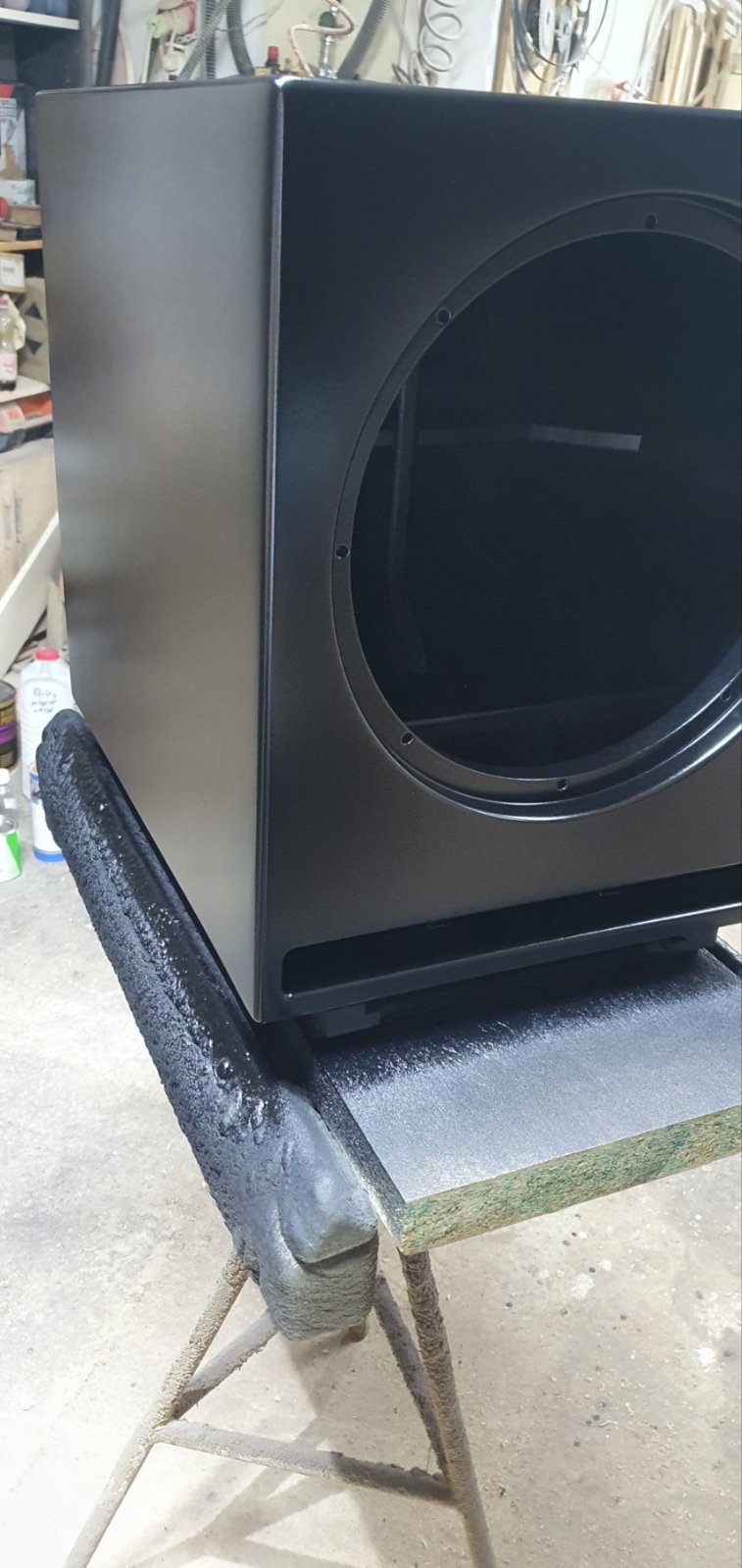

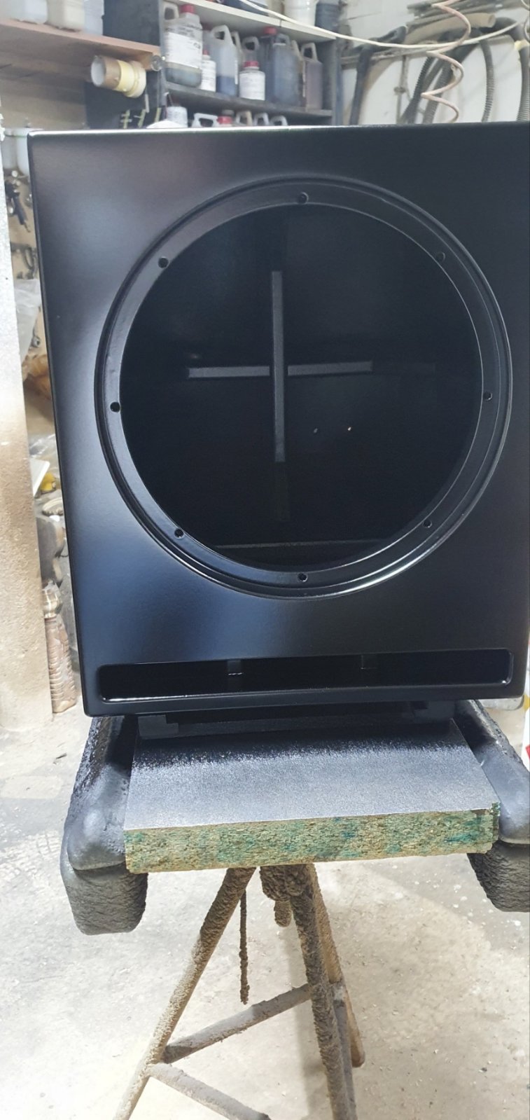

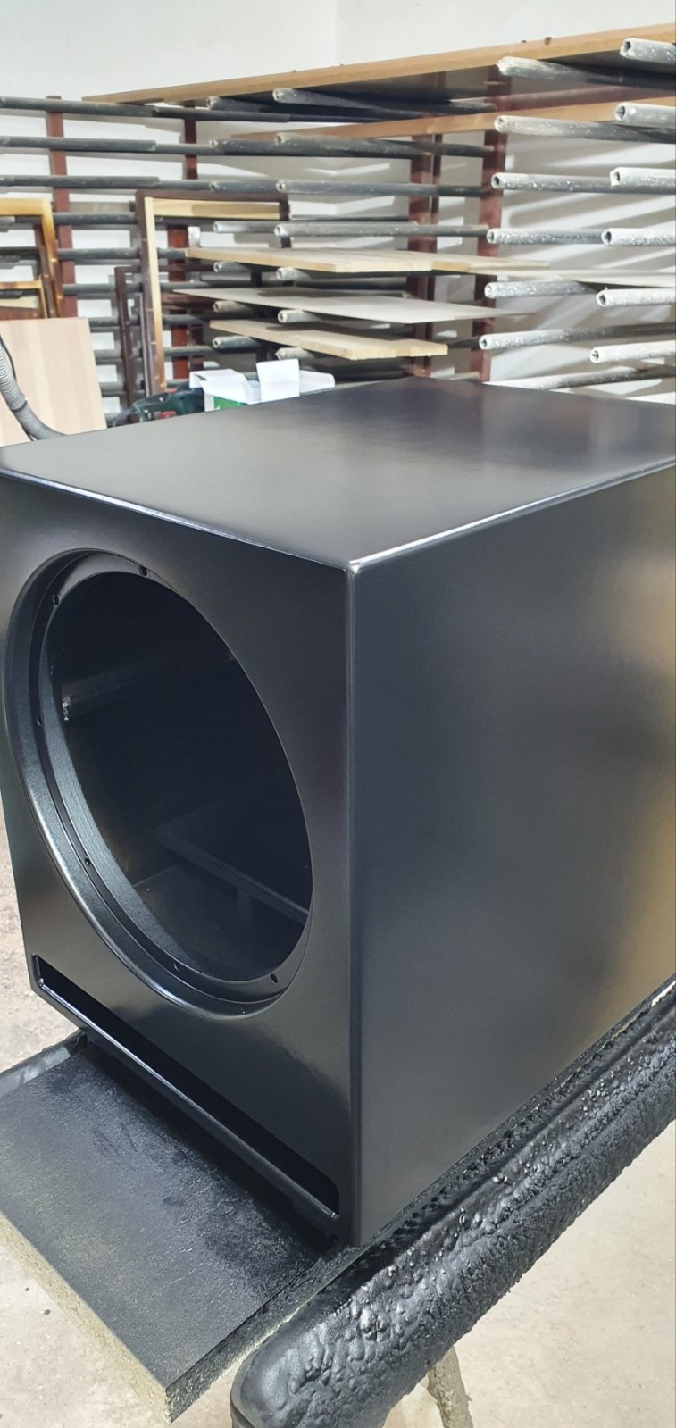

          Szeretném veletek megosztani egy 2db Dayton Audio UM12-22 12" Ultimax DVC Subwoofer hangszóró köré tervezett és megépített reflex ládát és annak méretezését. A driverek beszerzése a Soundinport.eu oldalról történt. Belső kábelezés a ládában 2*4mm2 keresztmetszetű Kácsa Audio álltal ajánlott 99.999% OFC réz kábelre esett. A láda hátulján a banán ajzatok is a Dayton Audio terméke, masszív strapabíró réz arany bevonattal. A ládát a BassBox Pro 6 programmal terveztem, egy hobbitárs segítségéel és vélemét kikérve. Hely szűkében nem tudtam 120L ürtartalmú dobozokat tervezni, hogy -0db meglegyen 20hz alsó frekvencián, viszont így is -3db 24hz és -7db 20hz.
          Méretezés és szimuláció 600W RMS teljesítmény mellett.
          Pár kép a kabinetrol ,18mm NDF ragasztva duppla előlappal.
          Majd a fényezés. Alapozva, szórógittelve, fényezve (fekete selyemfény) majd 2szeri lakkozás matt lakkal.
          Emotiva-XMC1 Gen2, Emotiva-XPA5 Gen1, Wharfedale EVO 4.4-4.2-4.C, Behringer NX4-6000, 2db DefinitiveTechnology IW13, 2db DIY 15" Ported Subwoofer, Runco VX22i + ISCOIIIL , Runco Q750i + Prismasonic , Htpc + madVR ToneMapping + nnD 130" Hivilux Gain 1.2 CinemaScope vászon.

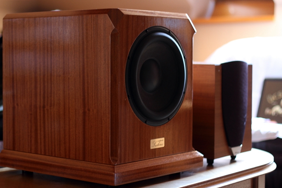

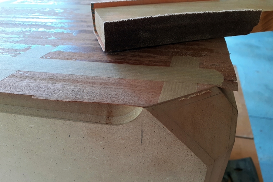

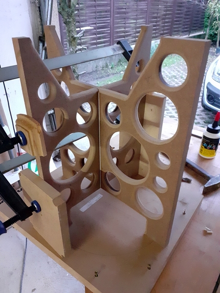

          ... nos, akkor úgy fogalmaznék, hogy hosszas előkészületek után :rolleyes: végre elkészültem DIY subwooferemmel.
          28+4mm-es MDF-ből készült, mahagóni furnérral, SVS Sledge erősítő modullal és Peerles XLS12 hangszóróval. 43 kg.
          Régi, jó öreg Jamo-t vált.
          Néhány kép a készítésről:
          Üdv.: Jani

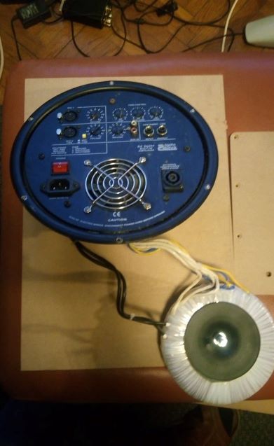

          Kedves Fórumtársak!
          Segítségeteket szeretném kérni.
          Aktív mélyláda építésébe kezdek. Az alábbi erősítő modul lesz beépítve:
          Agota Technik DS360_2.jpg (34.28 KiB) Megtekintve 9344 alkalommal
          Az a kérdésem, hogy a toroid trafót hogyan rögzítsem a mélyláda aljához? Közvetlenül nem szeretném; nem akarom átfúrni a doboz alját.
          Valami ilyesmi jó megoldás lehet?:
          Elnézést a láma kérdésért, nektek ez bizonyára egyértelmű, de én nem értek hozzá...
          Előre is köszönöm a segítséget!
