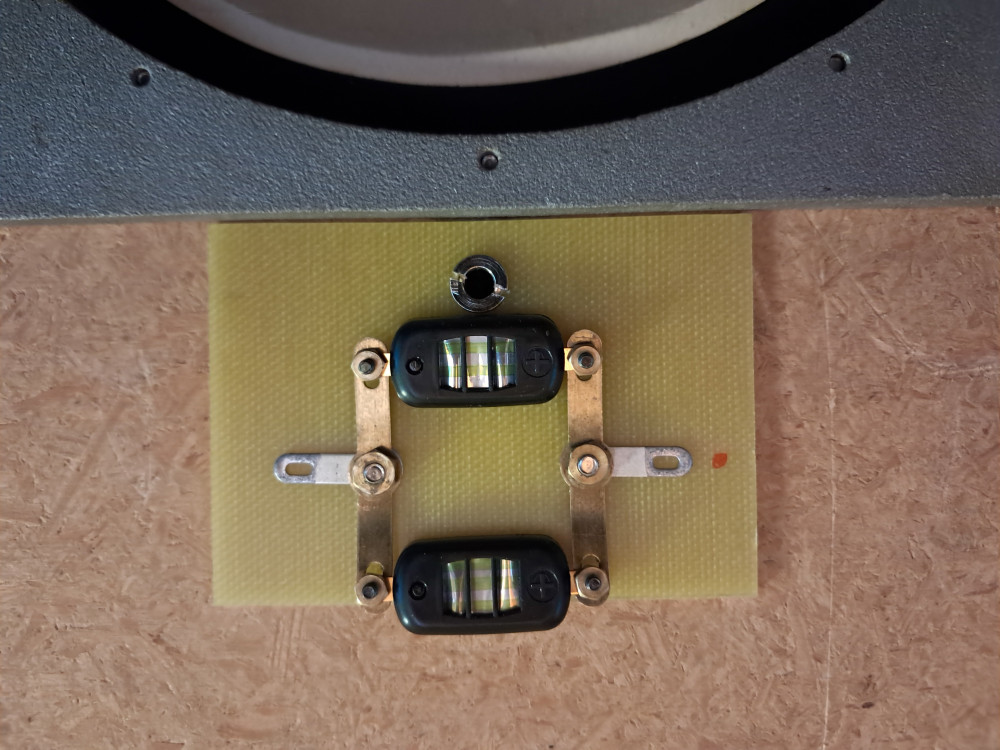

Beindult az agymenés, hová lehetne elhelyezni a Batpure super tweetereket a Lowther Acousta 115 dobozán - ráadásul a hangszórókábelt is fogadni kellene az előlapon valahol (a hátsó gyári vascsavaros csatlakozó a 2,5m-es villanyzsinórral felejtős:)))
Végül egy komplett panel került a Lowther P6M alá, ahol egy rőgzítőcsavar helyére fogatom fel a kis panelt, olyan átmenő lyukkal rendelkező csavarral, amin keresztül a P6M vezetékei is bemehetnek a dobozba sad.gif
A két szélső ezüstözött forrfülről történik ez meg, és ide lesz beforrasztva a hangszórókábel érkező két vezetéke is.
TJ.
