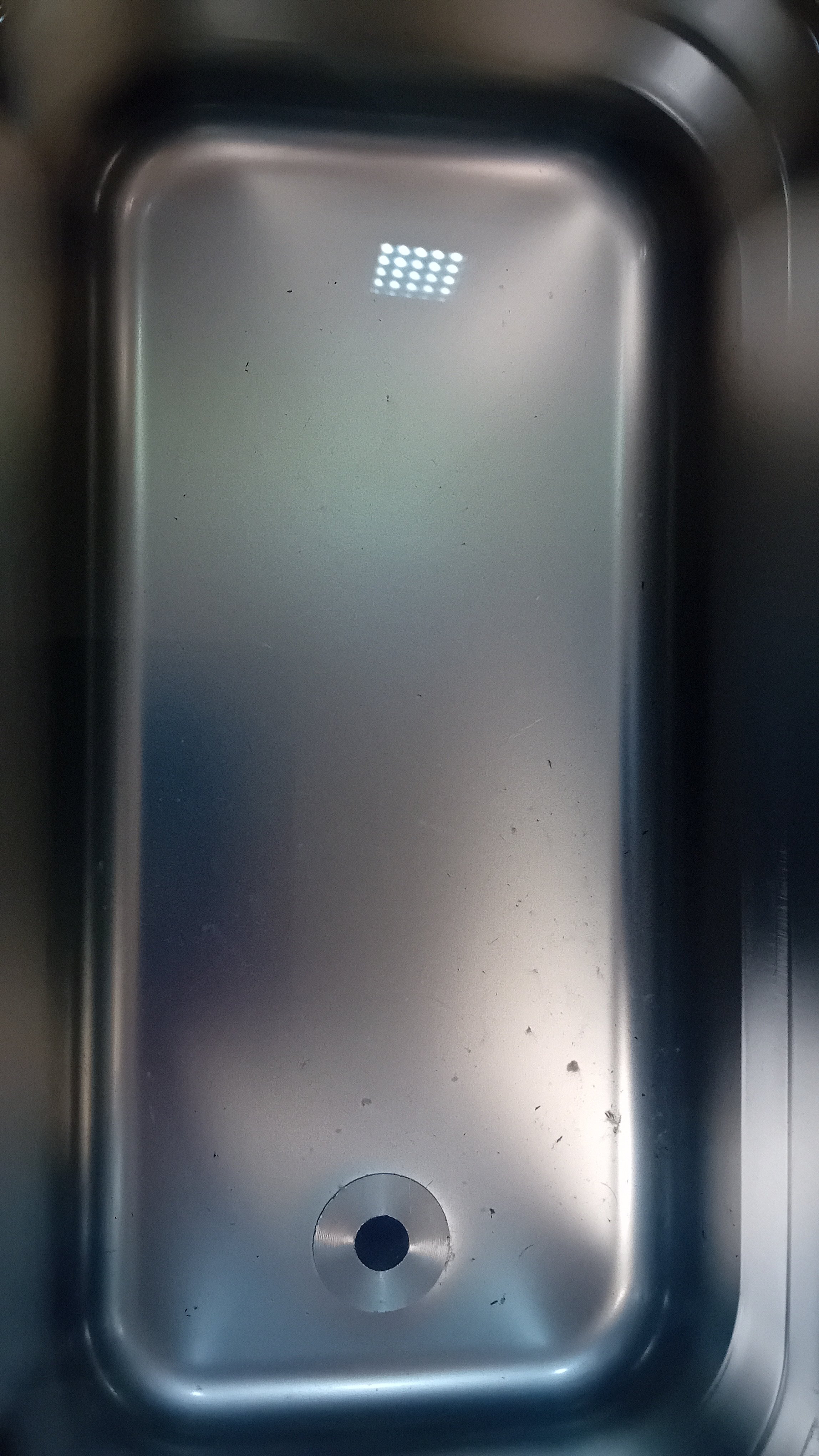

Szia,
nekem van egy. Több mint egy éve használom, semmi bajom nem volt még vele. Egy kicsit lentebb megtalálod a leírást is, hogyan használom.
Egyetlen hátrányát láttam, külön kellett hozzá egy szabályozható táp, mert a gyári túl gyorsan tekerte a lemezeket. Én több száz lemezt lemostam vele gond nélkül, semmilyen hibajelenség nem volt. Még fotót is találsz lentebb a leszedett retekről.
Viszont. Maga az ultrahangos mosás macerás kicsit. Ha csak pár lemezk kell lemosnod én nem ajánlom. Kell a tartályba 4-4,5 liter folyadék ami elég drága. Én 80% desztillált víz 20% izopropil-alkohol, 2% Ilford Ilfotol keveréket használok. Nyilván a desztvíz nem nagy tétel (mondjuk 10 liter számra már az), de az izopropil már drágácska (főleg ekkora tételben), az Ilford meg még drágább. Ezt keverni kell, a mosás végén szűrni, majd tárolni. 1-2 lemez mosásához szerintem nincs értelme foglalkozni vele, a vákuumos ahhoz értelmesebb. Egyébként én a kettőt együtt használtam, mert cseppmentesre akartam szárítani a lemezeket. Egy adag folyadékkal 20-40 lemezt tudsz mosni utána már csak a piszkot kenegeted vele, szóval cserélni kell.
Én az egész gyűjteményt lemostam vele és már hónapok óta csak a szekrényben pihen. Gondolkoztam is, hogy el kellene adni, de sajnos nincs időm foglalkozni vele. Ha érdekel, kipróbálhatod.

Sziasztok,
az ultrahangos témához:
Nekem egy Project VC-E vákuumos mosóm van. Szeretem a gyerekbetegségeivel együtt, ugyanakkor a gyári folyadékkal sokszor 3-4-5 mosással jutok el a kívánt eredményig. Ha eljutok.
Nálam egy mosási kőr így néz ki:
- vegyszeresen lemosom a lemezt (6-7 fordulat), majd leszívás (4 fordulat)
- tiszta desztillált vízzel lemosom (6-7 fordulat), majd leszívás (4 fordulat)
na ebből kell sokszor a 3-4-5 menet a csendes állapotig. Időben is elég sok + macerás.
Aztán nemrég aláltam egy olcsó ultrahangos mosót: https://www.vevor.de/ultraschall-reinig ... _LEALw_wcB
Gondoltam, ennyit már csak a szórakozás miatt is megér.
Egy menetben 4 lemezt lehet vele mosni, majd egyesével szépen átmostam még egy kőrt a vákuumosban is (márcsak a rárakódott vegyszerek miatt is érdemes). Sok lemezt mostam akkor egyszerre, de akárhányat meghallgattam, mind nagyon rendben volt. Szóval egyenlőre nekem bevált.
Egy lentebb is linkelt milliós gépet egyenlőre nem tervezek vásárolni (azért azt nem írom, hogy soha :-)), de elhiszem, hogy jól működik, és főleg kényelmesebb. Az én módszerem kicsit macerásabb, de cserébe olcsóbb.
g
