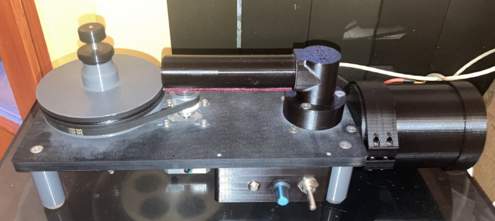

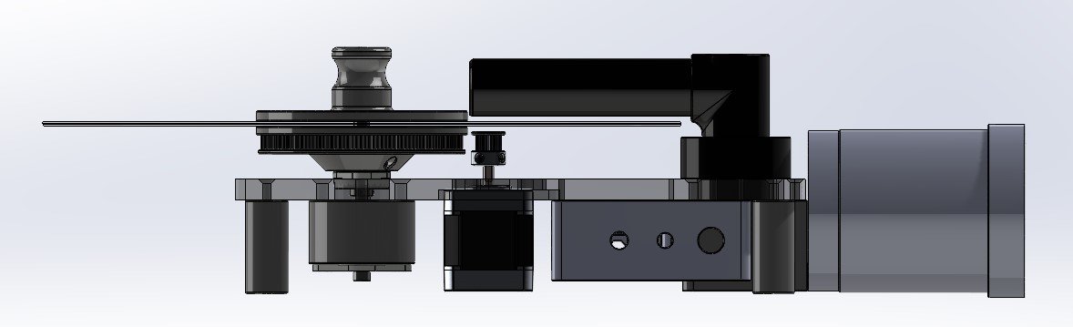

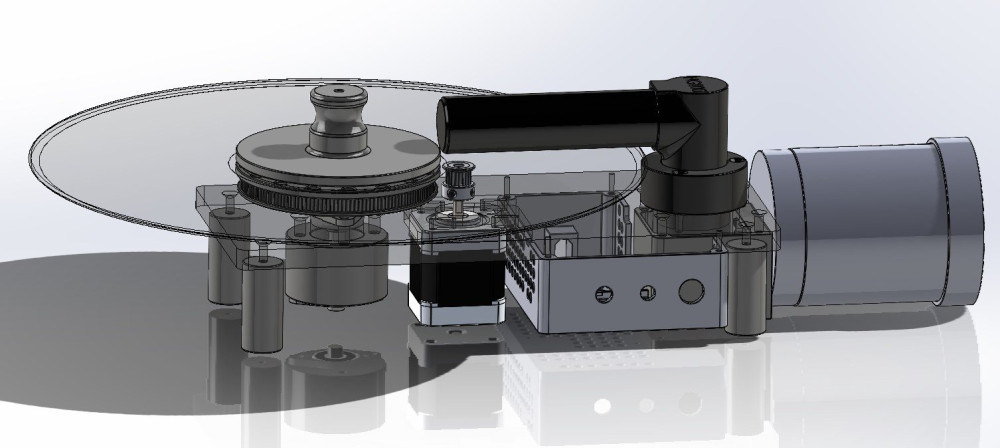

Csináltam egy lemezmosót. Többnyire PETG nyomtatott alkatrészek, az alap mart üvegszálas lap.
A porszívó motor ilyen: https://www.aliexpress.com/item/1005006828397291.html. 21V-ról hajtom, mert 28V-ról túl erős. Jó minőségű nyomtatás kell hozzá, meg az alap egy G10 (üvegszálas epoxi) lap.
Ha valakit érdekel, szóljon.
JG
Hova szívja a mosófolyadékot?
Hello, a jobb oldalon a szélén a kicsit nagyobb átmérőjű rész egy hangtompító, oda. A PETG amit használok nekem nem töltődik. Van antisztatikus filament is, de nem kell.
ÜDV JG
teddysnow

Giordano írta:
2024.11.17., vas. 22:03
JG
A nyomtatott, műanyag alkatrészek nem töltik vissza elektrosztatikusan a lemezt?
JG
