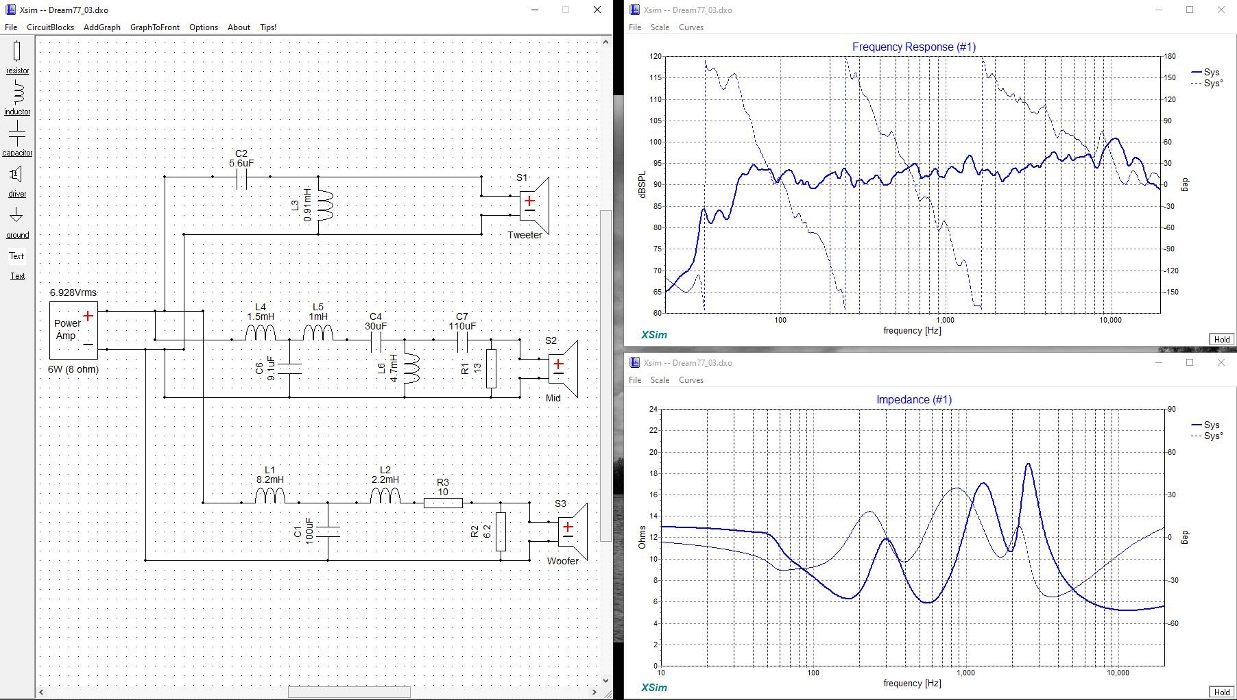

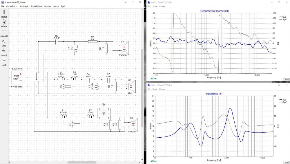

Itt a vége a Dream77 projektnek
Többet ne költsek rá és pakoljak bele, mert szerintem nem lesz jobb
A büfögése megszünt, pedig falhoz közel van, raktam az aljába gyapjú csillapítőt. Több nem kellett, mert eltünt az 50Hz alatti átvitel és lett egy 200 Hz alatti beszakadás
A szimuláció után csak szintező ellenállásokat cseréltem. Kiderült, hogy az előlap alatt is volt kettő sorba-egy párhuzamosan kötve a magasnak
Nem egészen az lett az eredmény, amit mutatott. Inkább olyan karakterhasonlóság van benne és ha változtatok valamit, akkor jobban becsülhető az eredmény
Szerintem Sütié a profi munka, enyém az amatőr és a szikszalagos korábbi verzió a vállalhatatlan
Nincs rossz hangja, még tesztelgetem viszont elég dekoratív darab
Ja, a másik oldalt még meg kell csinálnom. Ott a közép nem működik. Valszeg leszakadt valami a belógatott, felkötözött kupacban

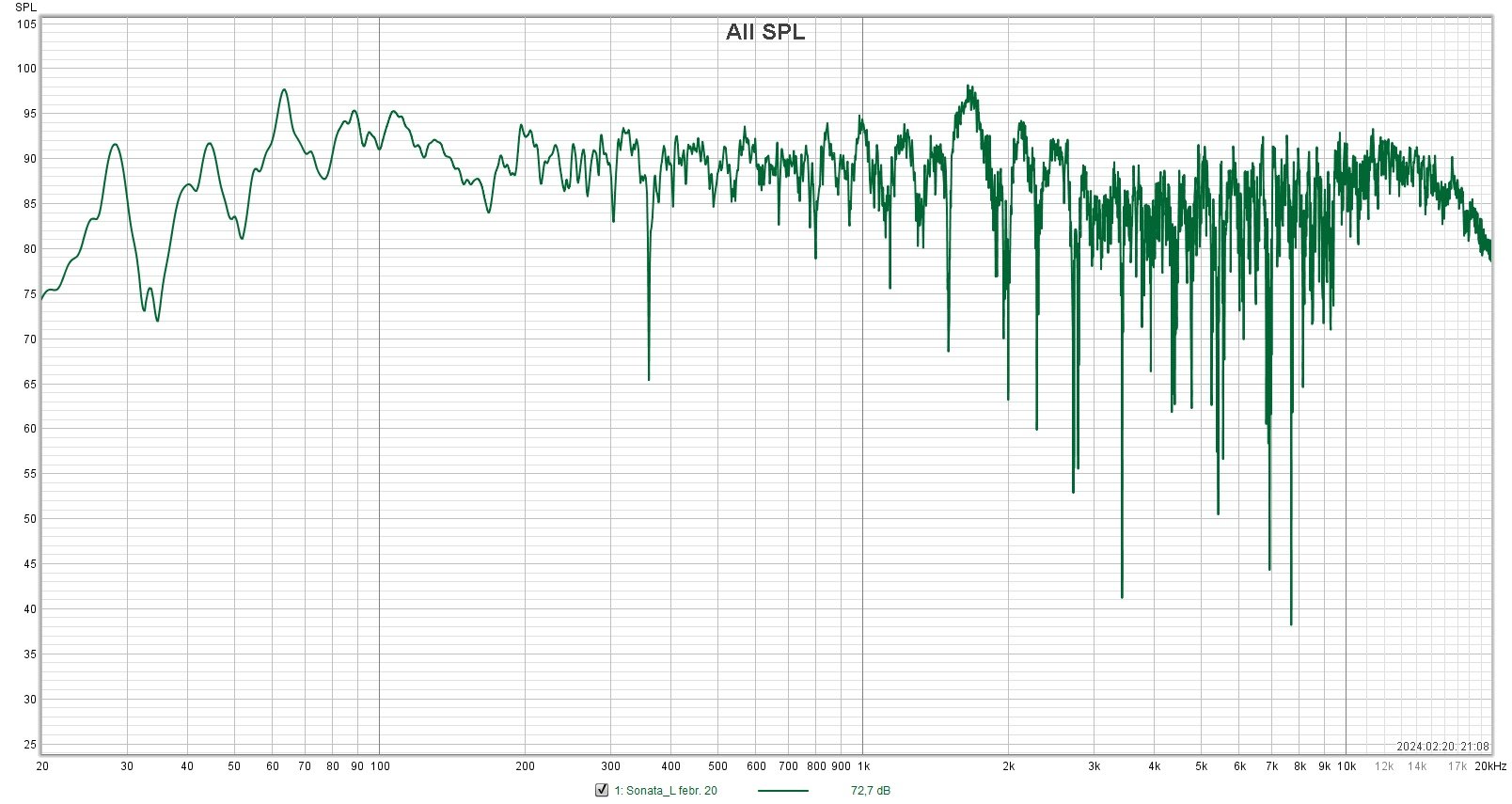

fererencz
Hozzászólások: 1504
Értékelés: 886
Tartózkodási hely: Kápolna
Re: Hangdoboz javítás, bemérés, modifikálás
tamagaba írta:
2024.02.20., kedd 21:17
Másik történet: JPW Sonata
A mai napig nagyon tetszik a hangja, tényleg "best buy" a vételárhoz képest
Mégis kellemes hallgatni
Úgyhogy vannak felderítendő dolgok a mérési görbéken túl
Nekem volt vagy 5-10 pár rövid pályafutásom alatt, "plus" változat is.
Kis simítást dobnál rá, kérlek?
Van ott magas is, az a lanka nem egyedi. A mély meg ez alapján brutál.
Nem szotkam hibázni.
tamagaba
Hozzászólások: 1340
Értékelés: 598
A hátoldali csatira felszerelt kis "váltójában" a kondit kicseréltem ugyanolyan értékű újra
A freki mérésből nem derül ki semmi, a torzitás diagram nem igazán jó
Könyvespolcba van berakva, a mérés alatt lehetett hallani a rezonancia pontokat, 20k-ig el sem megy - és akkor mi van

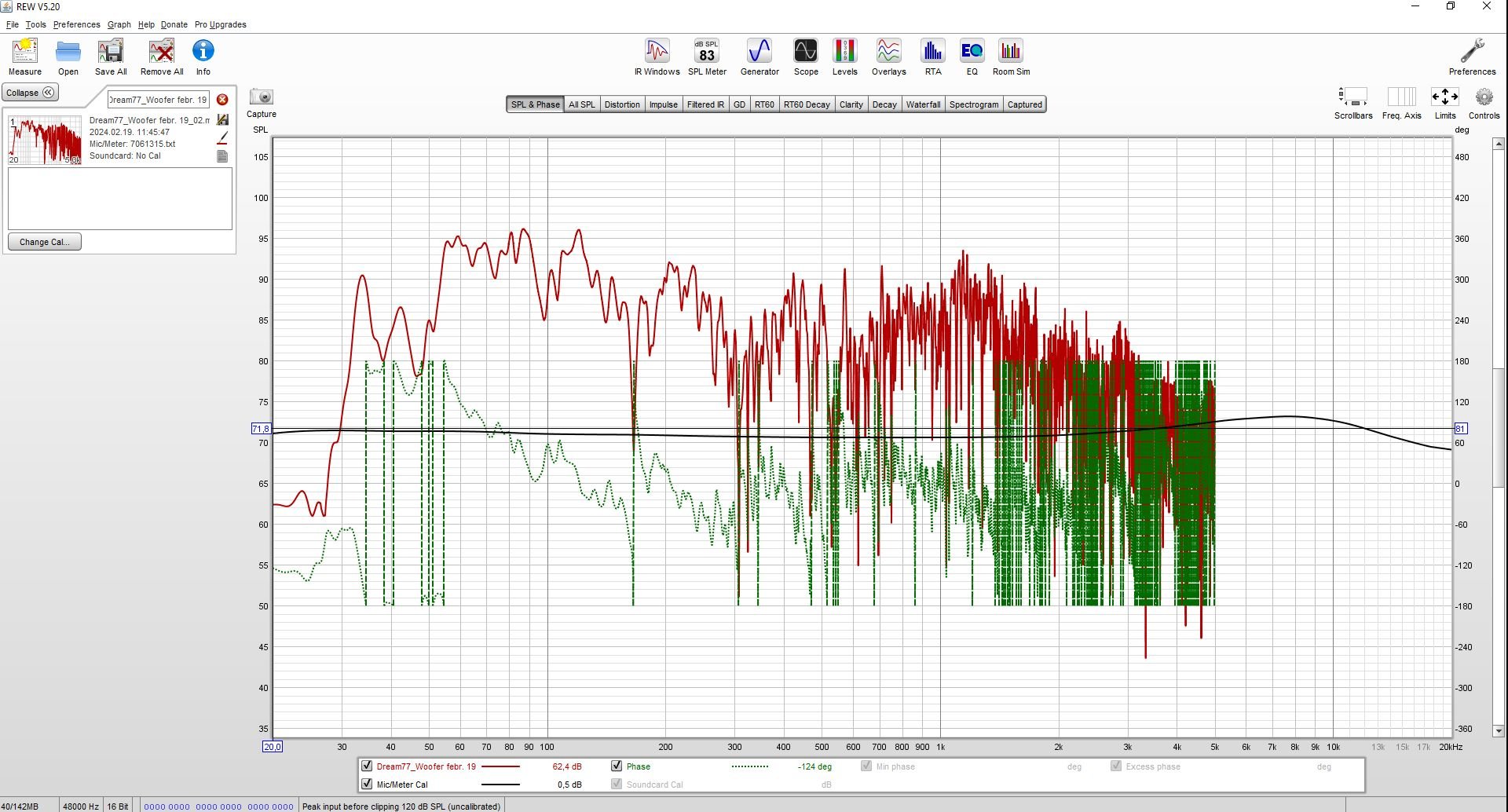

tamagaba
Hozzászólások: 1340
Értékelés: 598
denesdr írta:
2024.02.19., hétf. 13:49
A 70 Hz-es gödröt nem tudod mechanikailag csillapítani, de nem is szükséges. Egyébként a passzív szűrő okozza.
Váltótervezéshez mindig a hangszórók végleges helyére/dobozba szerelt görbéire van szükség.
Amúgy érdekes az impedanciagörbe, egy reflex doboz görbéjének nem így kellene kinéznie, ez inkább zárt doboznak tűnik a diagram alapján.
Így eltűnt a büfögés, viszont odavágtam az érzékenységet egy csöppet :D
Ilyen a Rew diagramja a mélynek csupaszon (dobozban váltó nélkül):
... Mire jó a kerekes kút? Oda lehet tolni, ahol víz van - Hofi Géza ...
denesdr
Hozzászólások: 2064
Értékelés: 1113
Hozzászólás Szerző: denesdr »
