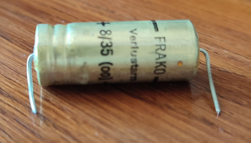

Ez 8 mikró per 35 V lehet?

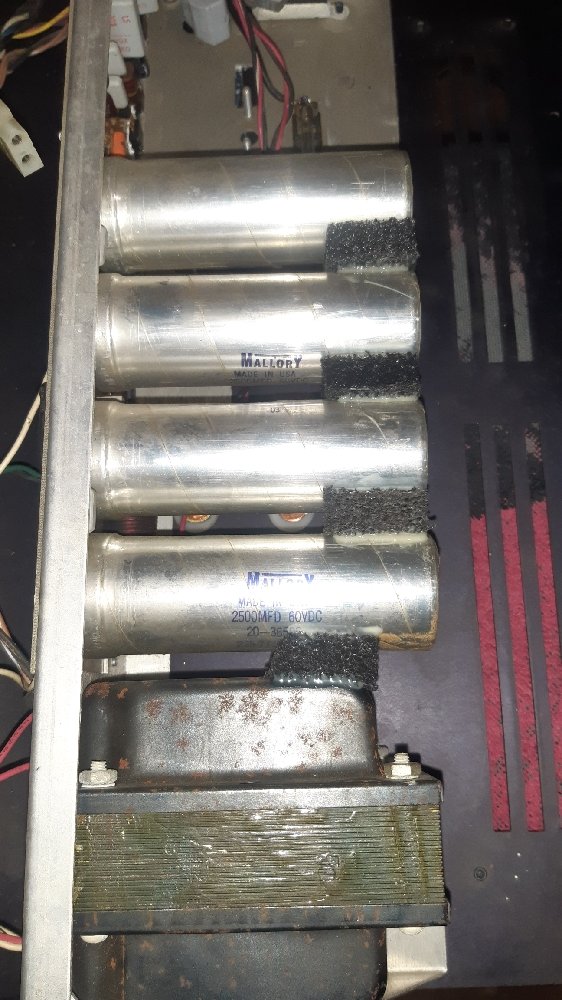

Javításra hoztak egy JBL L212 (1977) ultrabass sugárzót, hogy nincs igazából mélye :smile29:
Bekapcsoltam és hanggeneràtorral 100Hz-től lefelé végigtekertem - és valóban nem volt combos 50Hz alatt. Kivettem a beépìtett erősítő modult, végigmérve az elektrolit kondenzátorokat kiderült, hogy az NFB 330uF-os Philips elkói végelgyengülést mutatnak. Beforrasztottam 2 db 470uF-ot, hogy sokáig brummogjon hiba nélkül a korai JBL 2.1 szubja :tutiok:
És most jön a beírás lényege - ahogy végsöpröm a mélyebb frekvenciákat 100Hz alatt, vagy két ponton is olyan zörgés jön a dobozból hogy csak na...
Újra szétszedem és ráütegetéssel tesztelem, hogy mi zöröghet - hát a 4 db ősrégi, panelba forrasztott pufferelkó mint valami hangolt orgonasíp adja a hangokat :D
Rezonanciacsökkentés gyanánt közéjük ragasztok habosìtott csomagolóanyag csíkokat, és már szépen duruzsol is a nagyfater ;peace;
TJ.
