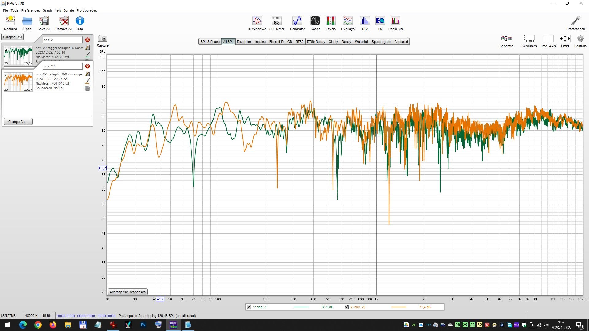

tamagaba írta:
2023.12.02., szomb. 09:42
Megcsináltam a Left-et is ugyan arra az értékekre és alkatrész tipusokra, a tekercsek maradtak
Látszódik a felső váltásnál, ahogy elválasztottam őket, hogy lent tartsam torzikát
Így lett egy 4-5dB-s huppli, amit majd hallgatással kiderítek, hogy zavar-e
Meg ha összeengedem őket és emiatt felmegy a váltásnál 1.5-2%-ra a torzítás - viszont lineárisabb az átvitel - akkor mi van
A 2-7 kHz közötti tartomány adja a hangzás fényét, érdemes vele foglalkozni. 2 % torzítás vállalhatatlan, én nem törődnék bele! A mikrofon elhelyezése kritikus, én több helyzetben és távolságból is szoktam mérni.
Én most végeztem a nagy Wilson Benesch toronnyal, a torzítás végig fél százalék alatt van 40 Hz felett.

Re: Hangdoboz javítás, bemérés, modifikálás
A szintkülönbség mikrofon pozi miatt lehet, + az egyik doboz nagy felületű ablak közelében van
Fura, hogy két 8,2-es vasmagos tekercs van szerintem funkcióra eltérő helyen.
Lehet, hogy rosszul mértem és nem is egyforma a kettő és nem mindegy melyik hova kerül
