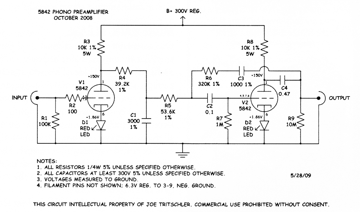

De hogy a kritikai vénadnak új eledelt adjak, itt egy hasonló leírás, kapcsolás
(bocs, de 1998-ban, mikor hasonló csöves cuccokal foglalkoztam, nem dokumentáltam semmit, igaz akkor még internetes fórumok nem igen lézeztek):
https://diyaudioprojects.com/Tubes/EL84 ... -Tube-Amp/
Itt egy csöves Phono azoknak, akik ritka kapcsolásokat keresnek.
Sikeres utanépitést kívánok!
