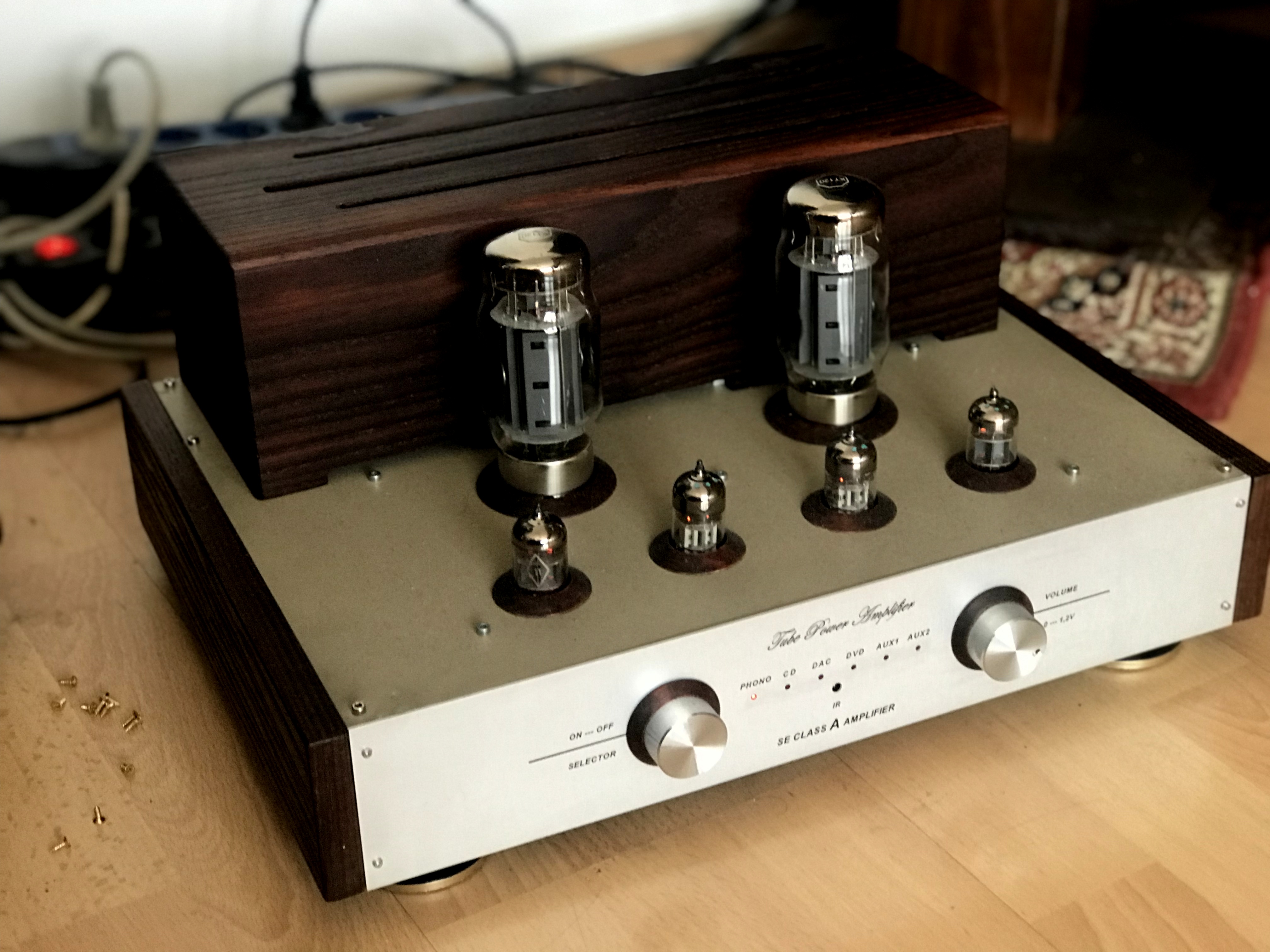

Hozzáfogtam távvezérelhető csöves SE építéséhez.
Dobozolásánál tartok, távvezérlőrész jól működik.
WKT SE E.jpg (614.59 KiB) Megtekintve 5671 alkalommal
