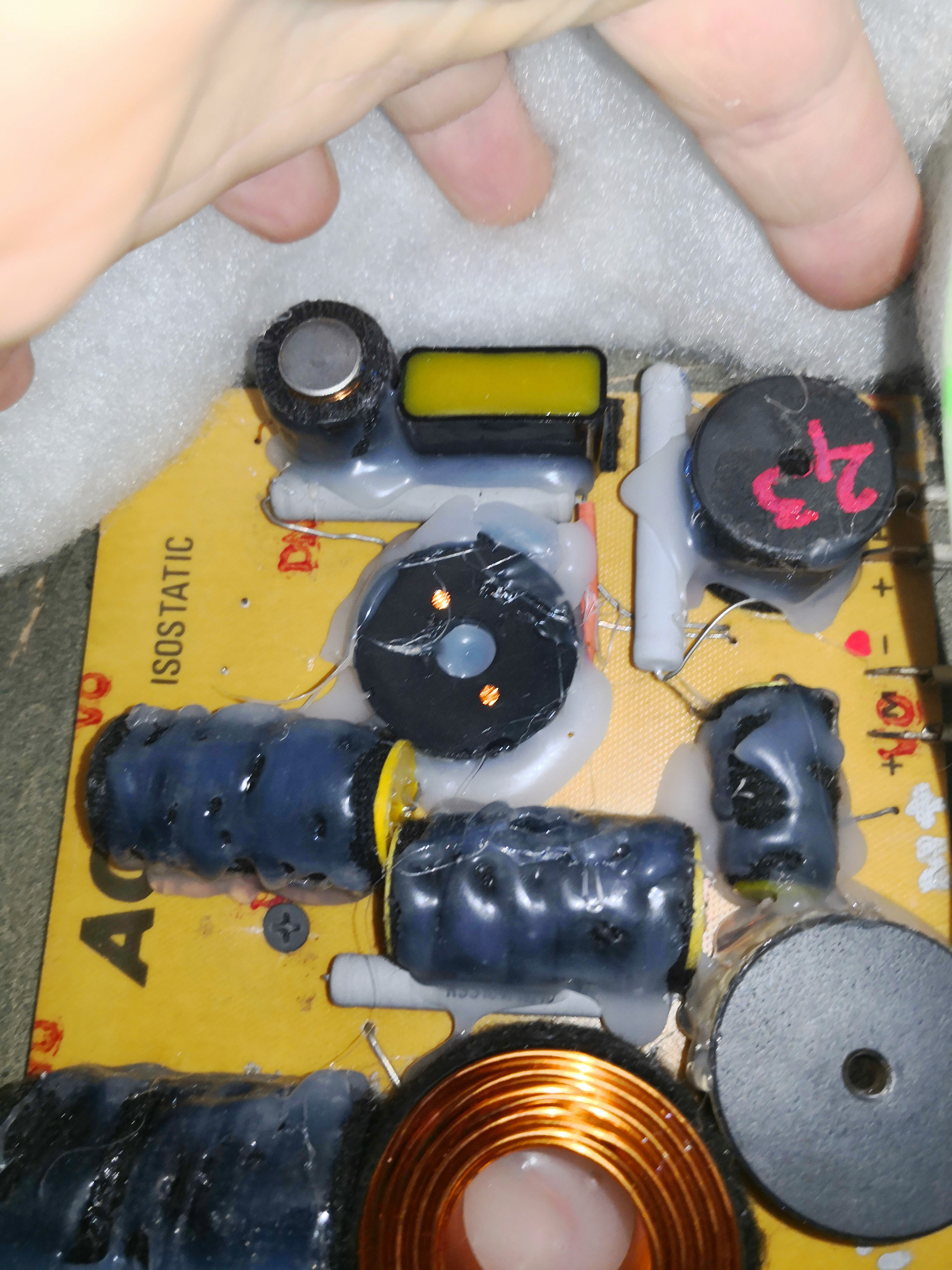

Kedves Tanczi alias Tüü Karcsi !
Mellékelem a váltó és a hangsugárzó képét .
Biztos emlékezni fogsz rá , mert elég ritka darab .
Hogy miért nem fordultam hozzád mindjárt ? Mert aki megkárosít 350 e forinttal , úgysem fogja se jóvátenni , se visszafizetni . Max . kimagyarázza hülyeségekkel .
Csak most hogy előjött egy "csodálód" , tört fel bennem , ami egyébként mindig is mardosott , hogy így jártam .
Lehet , hogy régen készültek jó tuningok , de én nem kaptam semmit a pénzemért .
A képek az eredeti , most is benne levő hangváltót mutatják .

Nem lehet, hogy szétszedte a váltót és point to point-ba kábelezte? Amit látsz az csak a magasnak az előtétje.
Ha már így összejöttünk leírom az én benyomásomat is.
Dream 77 Pure Acoustic - 250 ezer Ft. kb. 5 évvel ezelőtt
A váltó szintén megsemmisítve egy ugyanilyen fekete szigszivel összetekerve mikrofóniára érzékeny kondikkal (megpattintom az ujjam körmével és rezeg). Azt újra csináltattam saját költségre Visaton nyákra minőségibb alkatrészekkel
A mélydriver viszont cserélve volt egy elég jól kinéző darabra. A többi komponenssel összehasonlítva nem gyári megoldás lehet. A magas egy kalap sz@rt ér benne. Hátul 2 reflex nyilás, falra semmiképp sem lehet tolni, mert úgy büfög. Lehet, hogy átalakíttatom, mert nagyon jól néz ki a gyöngyház bordó lakkozással. Most a hálóban van Kossuth-ot hallgatok rajta :)
Karcsi az ő helyiségében elég jól le tudta demózni. Szoba közepén, jól csillapított térben.
Nagy mágus az Öreg. Engem megfőzött. Nála hallottam először térbeli hangot. Tőle vettem az Onkyo cuccot, amit szerintem áron alul kaptam meg. A végfok Panasonic kondikkal újrahúzva, az előfok originalnak tünt. Azt azóta megszórtam jóféle magokkal szintén. A hangfal kábele jó.
A mai fejemmel nem ilyen cuccost vettem volna, de mindig az ügymenet előtt kell okosnak lenni és tapasztaltnak.
Remélem tisztázza magát a mester, mert egyébként óriási tapasztalata van. Mentünk körbe a garázsba, alsó szinten - még a hokedli alatt is hangszóró volt és mondta milyen mágnes van benne.

Nem kaptam leírt árajánlatot . Csak szóban mondta az összeget .
Nem történt semmi változtatás a váltóban .
Csak a hangszórók elé kötötte a képeken látható ellenállásokat .
Értem én , hogy a jó szakember pár perces munkával csodát tesz bizonyos dolgokkal és a szakmát sok-sok évig tanulja , de jártam már azóta több elismert szakembernél , akiket mindannyian ismerünk , és Ők is megerősítettek abban , hogy CSAK minőségi drága alkatrészekkel lehet megfelelő hangzásbeli javulást elérni , komoly hangolás után .
Szóval nem fogadom el azt , hogy belerak 3 ellenállást és ez szakmailag megfelelő 350 ezerért !
Adott ajánlatot, amiben leírta mit vállal és mennyiért?
A módosított váltóról van képed?
[/quote]ént

A képet nézve, tényleg nem egy komoly szakmai beavatkozás....

orline71 írta:
2022.01.08., szomb. 19:52
Ez a ... jól átbaszott .
Ez mind kamu , ami itt le van írva .
Szépen felépített kamu . És én hülye bedőltem neki .
Mellékelem a képet , hogy 350 ezerért milyen hangváltó tuningot csinált a rohadt ... !
Minden hangszóró elé beforrasztott egy 3 forintos ellenállást . Ez a tuning .
Senki ne dőljön be neki . EZ EGY CSALÓ !
A hozzászólást 1 alkalommal szerkesztették, utoljára tonee73 2022.01.09., vas. 06:59-kor.
Ok: személyeskedés az idézetben

Ez a p... jól átbaszott .
Tüü tuning .jpg (3.15 MiB) Megtekintve 2584 alkalommal
A hozzászólást 1 alkalommal szerkesztették, utoljára tonee73 2022.01.09., vas. 06:57-kor.
Ok: személyeskedés
