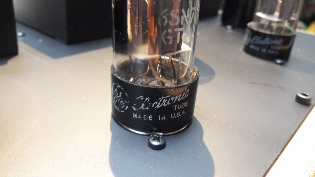

Mondjuk a cső sem volt közönséges:
Psvane 300B Mesh.jpg (278.68 KiB) Megtekintve 4156 alkalommal
Ráadásul ebben már az új fejlesztésű kimenő volt.

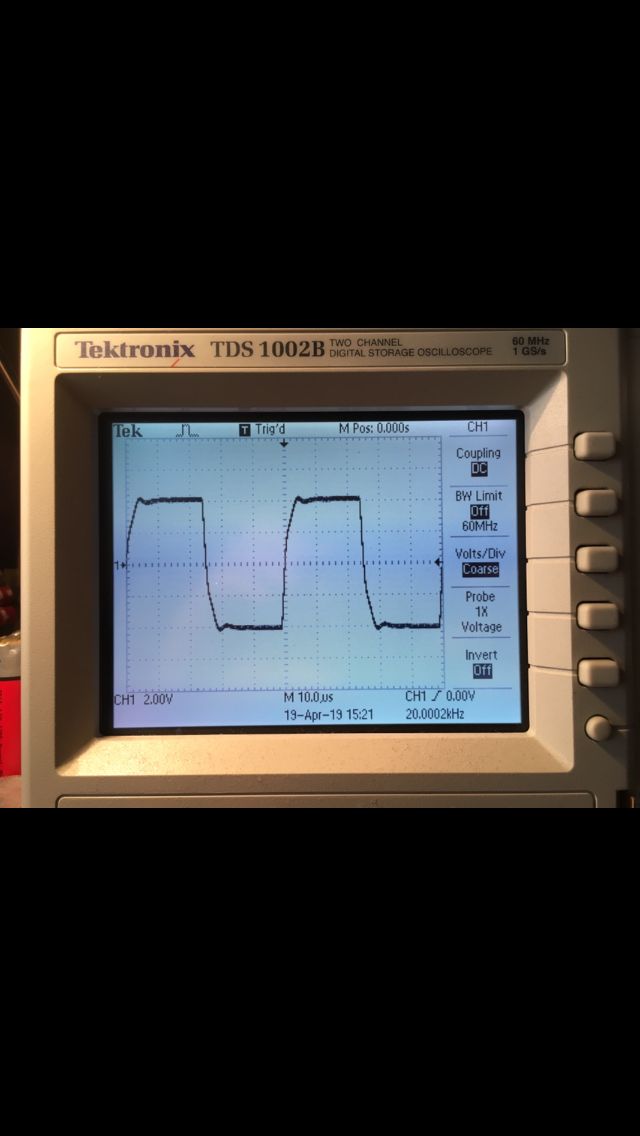

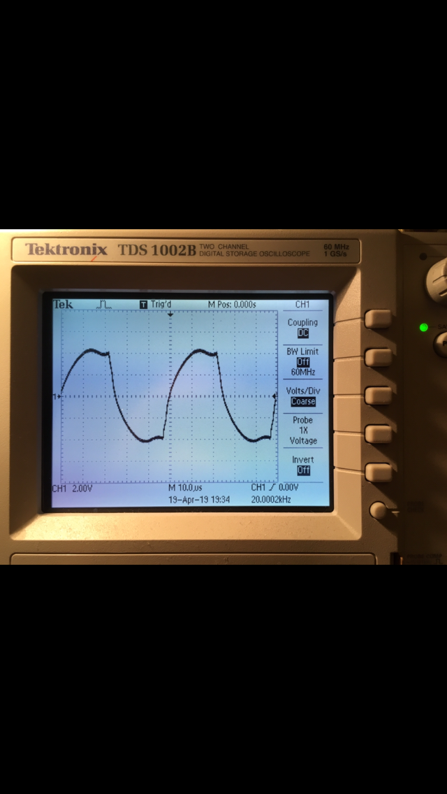

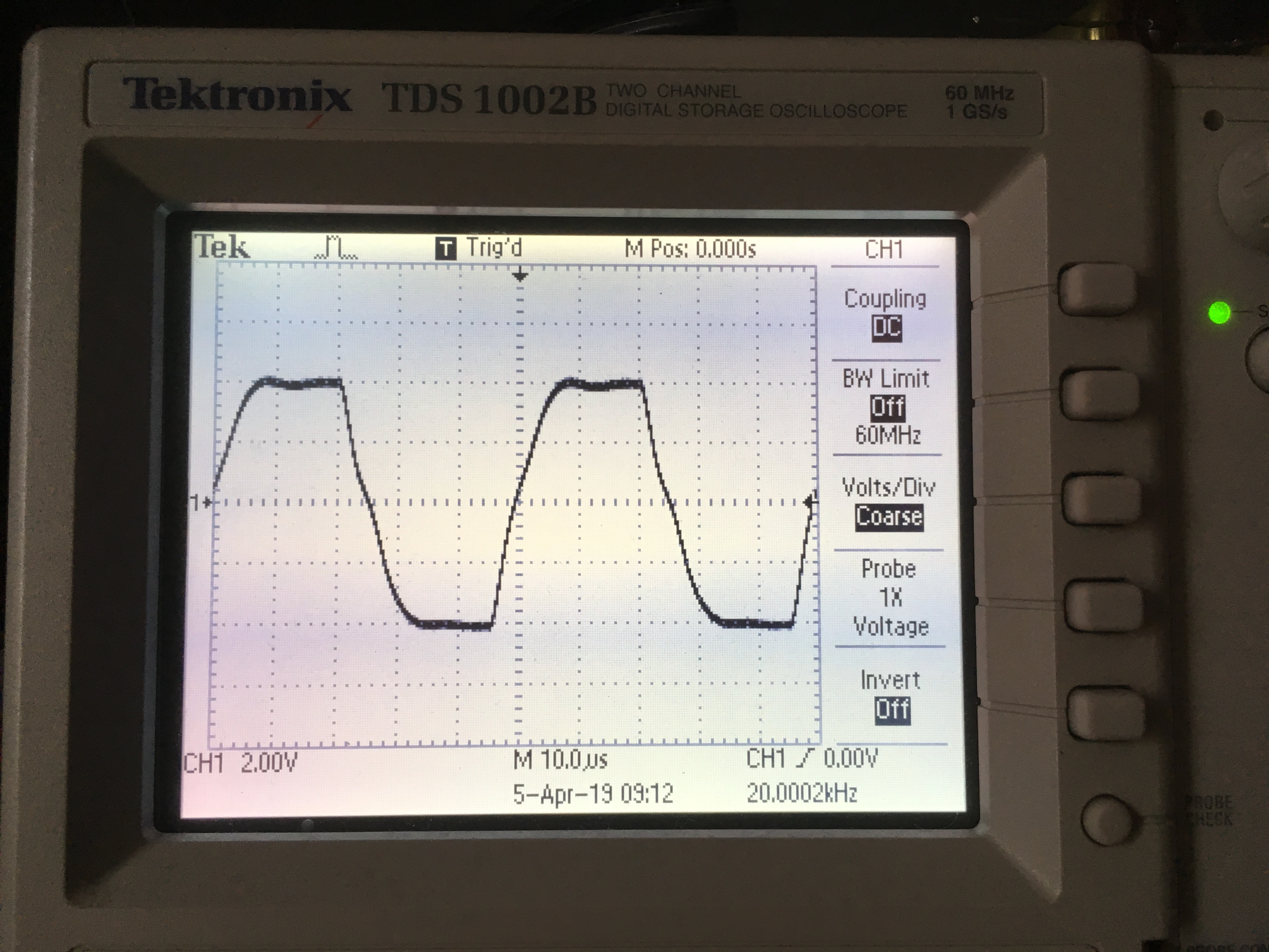

dys-cus írta:
2020.12.30., szer. 16:30
Nos az Indel trafó túllövéses, rendkívüli nagy baj, mivel az azt jelenti, hogy rezonáns hajlandósága van, mi több az átvitel felső végén kiemelés van. Ami főleg NOS CD hallgatásnál nem jó ómen.
Az enyém való igaz, hullámos. Valami miatt. Lehet, sőt biztos, hogy a tekercs elrendezés miatt. Se baj, a cső nagyobb torzítása nagyobb gond egy ilyen SE-ben.
A másik kettő meg tipikus. Milyen körülmények között mérted őket?
Az a monoblokk miért volt nálad ha szabad kérdeznem? Egy monoblokk készült csak.
Nincs is jó hangja az indelnek. A capri trafo millioszor zeneibb, jobb hangú. Szinte hajend az indelhez képest.

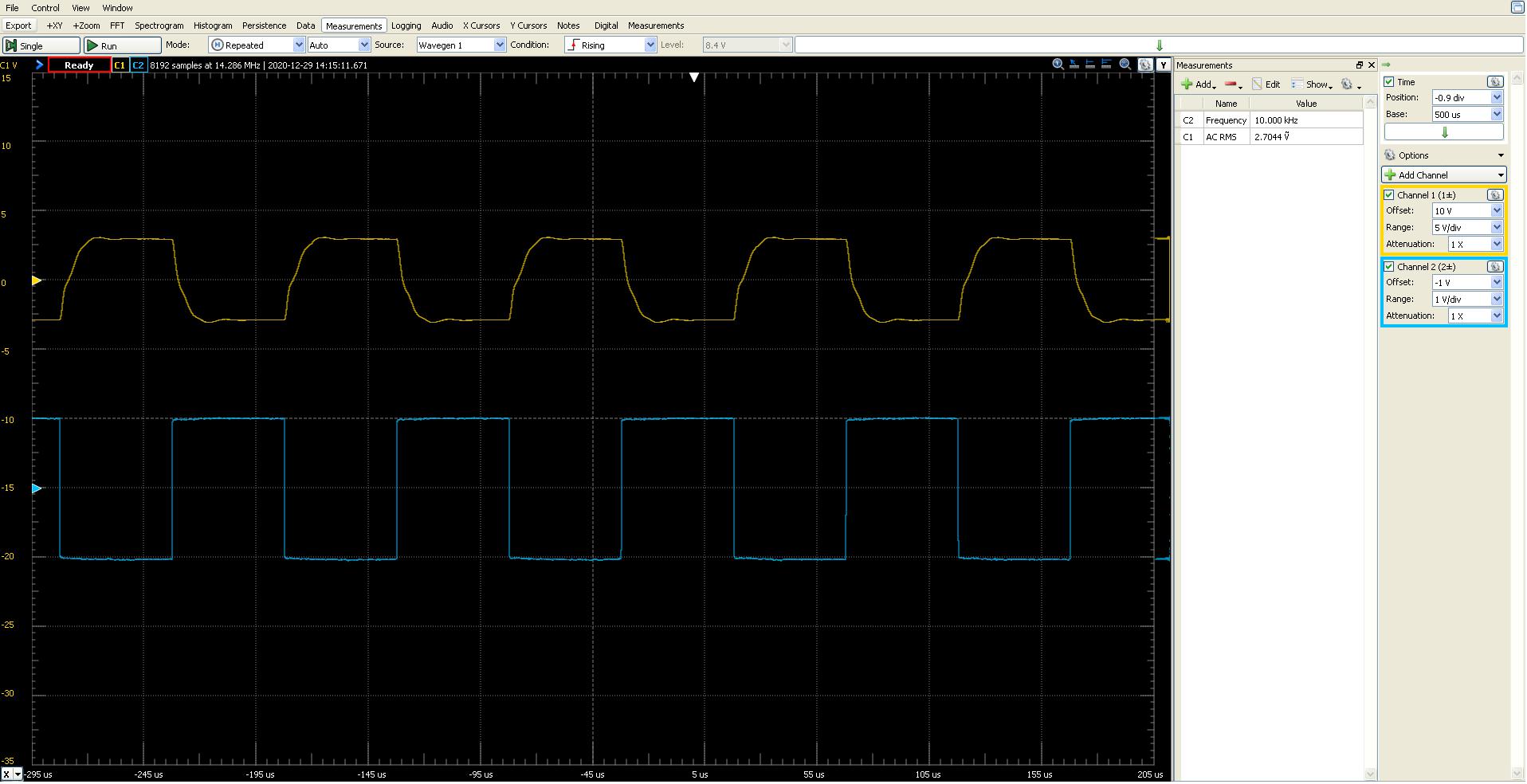

Csupasz kimenő négyszögjele régebben ilyen volt:
Az új méricskével még csak ezt az SE-t mértem, illetve tavaj vagy mikor készült egy PP 300B erősítő NFB nélkül. annak itt az átvitele, a spectruma, meg a 10k-s képe:
Érdekes, hogy a PP esetében is 10-12dB különbség van csak a 2. és 3. harmonikus között. Ezt én mindenféleképpen a vissza csatolatlan végcső számlájára írom. Bár két példa még nem általánosítható, de a sejtésem mégis ez.

Ez egy mono 300B volt és csak 1db. Aztan lehet, hogy 6N8S vagy 9S volt benne, mar nem emlekszem, de mindegy is. Beteszek 4képet. Az
1. egy RFT Capri rádió kimenője 300B-vel
2. az emlitett Dyscus 300B
3. egy Dénes Péter amorf magos trafó 2A3/ECC83-mal
4. egy 20W-os Indel SE kimenő szintén a 300B-vel
Mindegyik 20kHz-en.
Ez a hullámos felfutó, de főleg lefutó él csak a tiednél van, ezért gyanakszom arra, hogy esetleg a trafó generálja. De utána kéne jobban nézni mivan.

Nos nem tudom. Nem sok idegenbe szakadt 300B van közkézen, amit én készítettem. De 6AC7-et soha nem használtam, nem is ismerem azt a csövet. Persze attól még beledughatták valamelyik 300B-m be. Én mióta van mivel torzítást mérni azóta nem mértem olyan 300B erősítőt, amiben a 3. felharmonikus több lenne mint a 2.
2k 300B 3k.jpg (198.36 KiB) Megtekintve 3200 alkalommal
10k 300B 3k.jpg (161.33 KiB) Megtekintve 3200 alkalommal
300B PP2 Bode.jpeg (169.62 KiB) Megtekintve 3200 alkalommal
300B PP Spectrum.jpeg (191.41 KiB) Megtekintve 3200 alkalommal
300B PP Négyszög 10kHz.jpeg (166.8 KiB) Megtekintve 3200 alkalommal
De a legérdekessebb az az, hogy a szuper triódás végfokom 6550-es csővel PP-ben a 2. és 3. harmonikus cca. között 20 dB különbség van, rendre 62dB és 82dB mint leolvasható az 1 k-hoz képest. A freki a fotón a markernél az 1k-hoz képest van megadva, tehát pl. a 2. felharmonikus az 1+1=2kHz, stb.
4300B 1K.jpeg (161.71 KiB) Megtekintve 3159 alkalommal
4300B 10K.jpeg (163.18 KiB) Megtekintve 3159 alkalommal
A spectrumon jól látszik a triódásokra jellemző 2. harmónikus torzítás. Viszont érdekes, hogy a 3. harmonikus alig 10dB-vel van alacsonyabb szinten. A jól látható torzítások egy dolog miatt láthatóak jól: az NFB hiánya miatt. Szal inkább én halgatni PP-t NFB-vel. :rolleyes:
