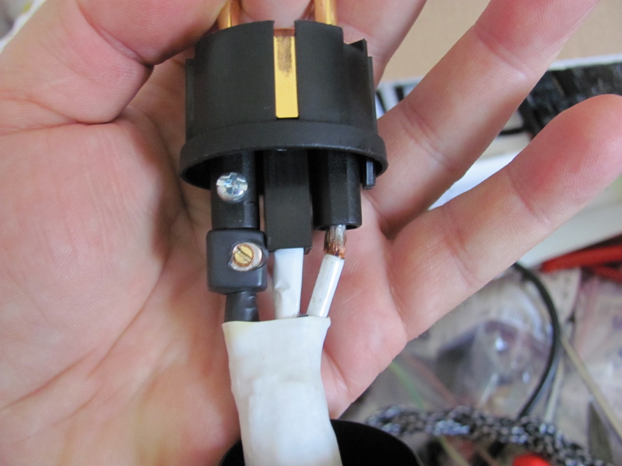

Már rég időszerű volt hogy komolyabb csatlakozókat is kipróbáljak,így tegnap este megérkezett hozzám
egy (second hand) Furutech kábeles szett FI-E11-N1(G)/ FI-11-N1 (G).
Még melegében neki is láttam az egyik nagy keresztmetszetű kábelen lecserélni a Kínai Oyaide klónokat.
Az IEC volt az első, hasonló belső elrendezés, kellő befogadóképesség, tehát ez gond nélkül ment.

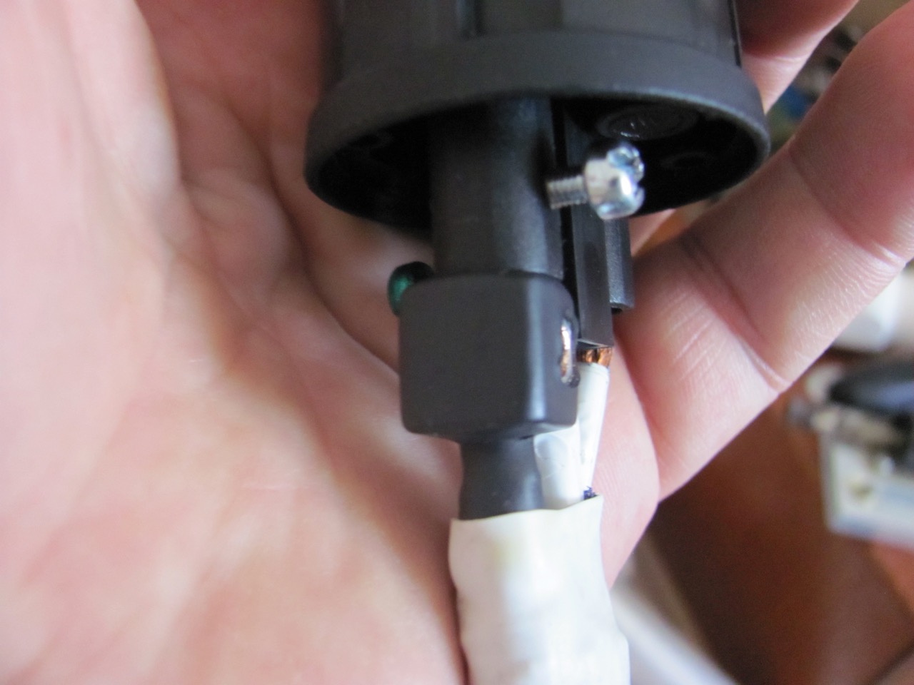

Az EU-s dugóval viszont elakadtan:
Térben eltolt elrendezésű, de szerencsére nem kellet átszabni a vezetéket, a fonás ad némi mozgásteret.
A nagyobb gond hogy a fázis oldali dupla keresztmetszete eddig is épp hogy belefért
a klón dugó 4,8mm-es furatába, de a Furu-nak "csak" 3,9mm-es furata van... gondolkodik.gif

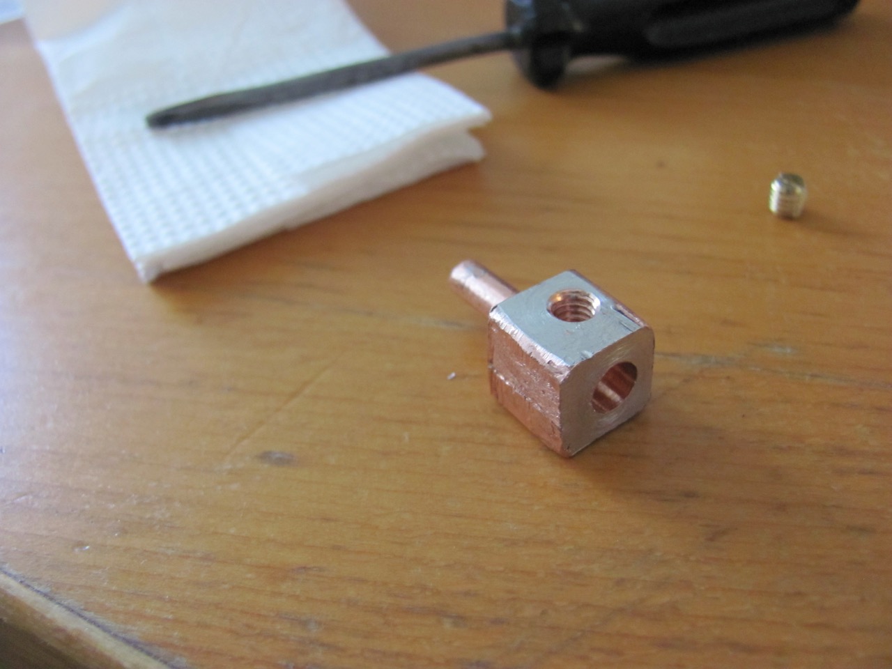

Mivel és átalakítás-mentes és kultúrát megoldást akartam,
ma kifaragtam egy "adapter" az átmérő probléma szó szerinti áthidalására.
Az alapanyag vörösréz vezető sín, amit amúgy más célra szereztem be (de ez egy másik történet).
a probléma
a probléma
az adapter
az adapter
beépítve
beépítve
beépítve 2
beépítve 2

Szia! Szép darab kábel, igényes munka. Magam is készítettem tápkábelt, amivel pozitívak a tapasztalataim (nekem mondjuk nem állt rendelkezésemre "érlelt" alapanyag és voltak korlátozó tényezők is (a készülékeim beépített tápkábellel rendelkeztek, így az elkészült terméknek nem IEC dugóban, hanem megfelelő IC-re illeszkedő kontaktusban kellett végződnie), így kisebb keresztmetszetű erekből, de mindkét irányba dupla szálon kellett kialakítanom.
Alapvetően egy kérdésem merült fel: az én készülékeim mind kettős szigetelésűek, amiket úgy tudom, tilos földelni. Hasonlóan kettős szigetelésűek az általam ismert ma kapható IEC aljzattal ellátott (igaz kommersz) erősítők is. Ha jól megnézük, látható, hogy csak két "tű" van az aljzatban a hátulján.
Végül én csak az árnyékolást földeltem le a villásdugó oldalán.
A Te esetedben van külön jelentősége a földnek?
Más: van esetleg tipped, honnan tudnék a Tiédhez hasonló vezetékeket beszerezni alapanyagnak? Telefonközpont sajnos nem áll rendelkezésemre, de van a családban egy műhely tele az elmúlt kb. 20-30 év kommerszebb híradástechnikai és szórakoztató elektronikai berendezéseinek tetemeivel.
