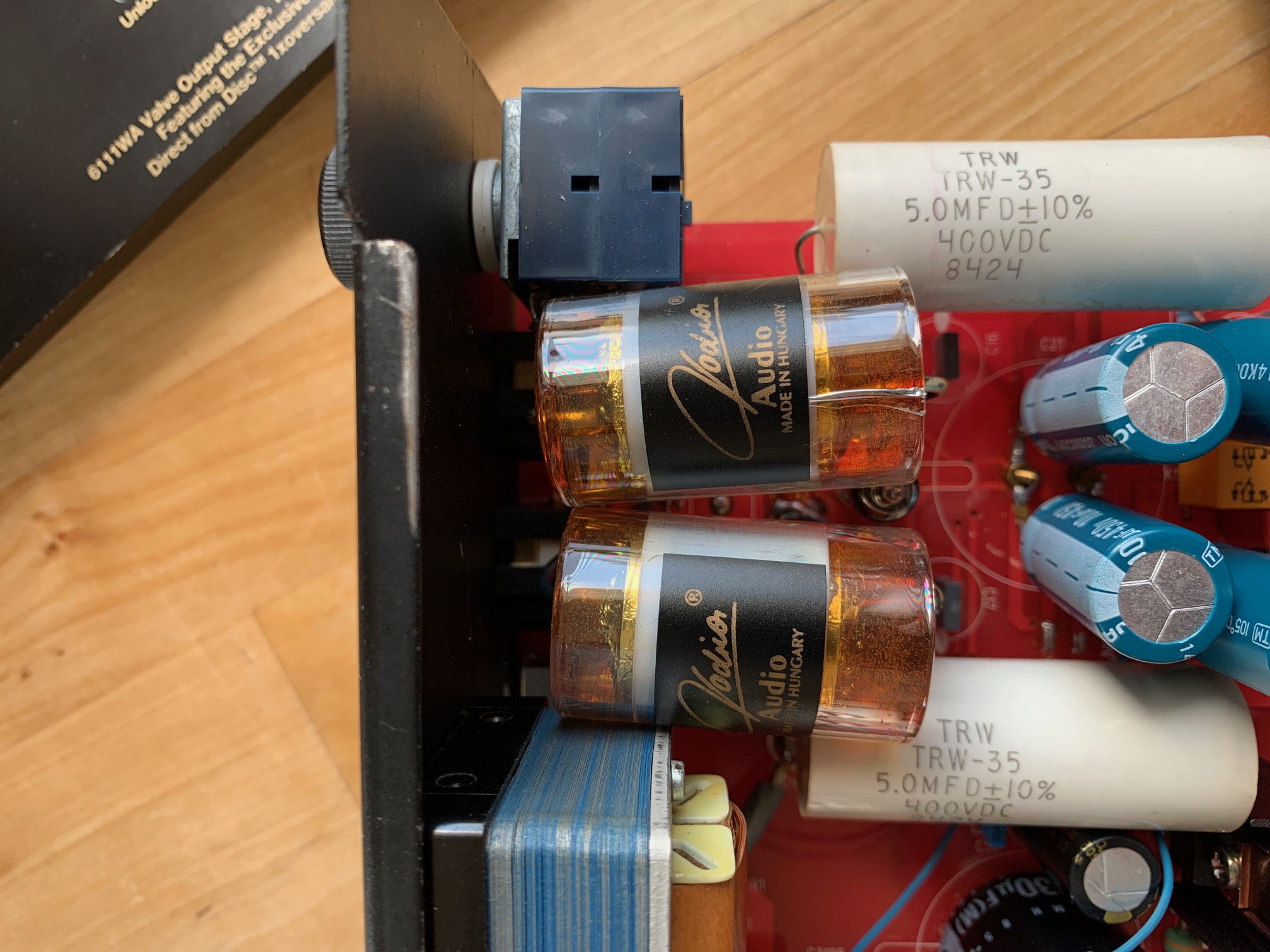

Sziasztok! Az alábbi fotón egy felirat szerint magyar gyártmányú részegység látható. Mi lehet ez és ki lehet a gyártó? Aodrior? Vodior? Bodor? Amúgy ez egy Audio NOte Dac 1.1x modifikált belseje, most jutottam hozzá, szeretném kinyomozni, ki, és milyen szándékkal módosította, hátha itt ráismer valaki? Van még egy potméter is, ami talán a subsonic frekit állíthatja? Nem a hangerőt, az tuti.image001.jpg
Godina Audio réz vagy ezüst fóliás olajpapír kondenzátor a kimenetre.
Nem olajpapír! Polipropilén vagy ónfóliás 2002-2003 körüli!

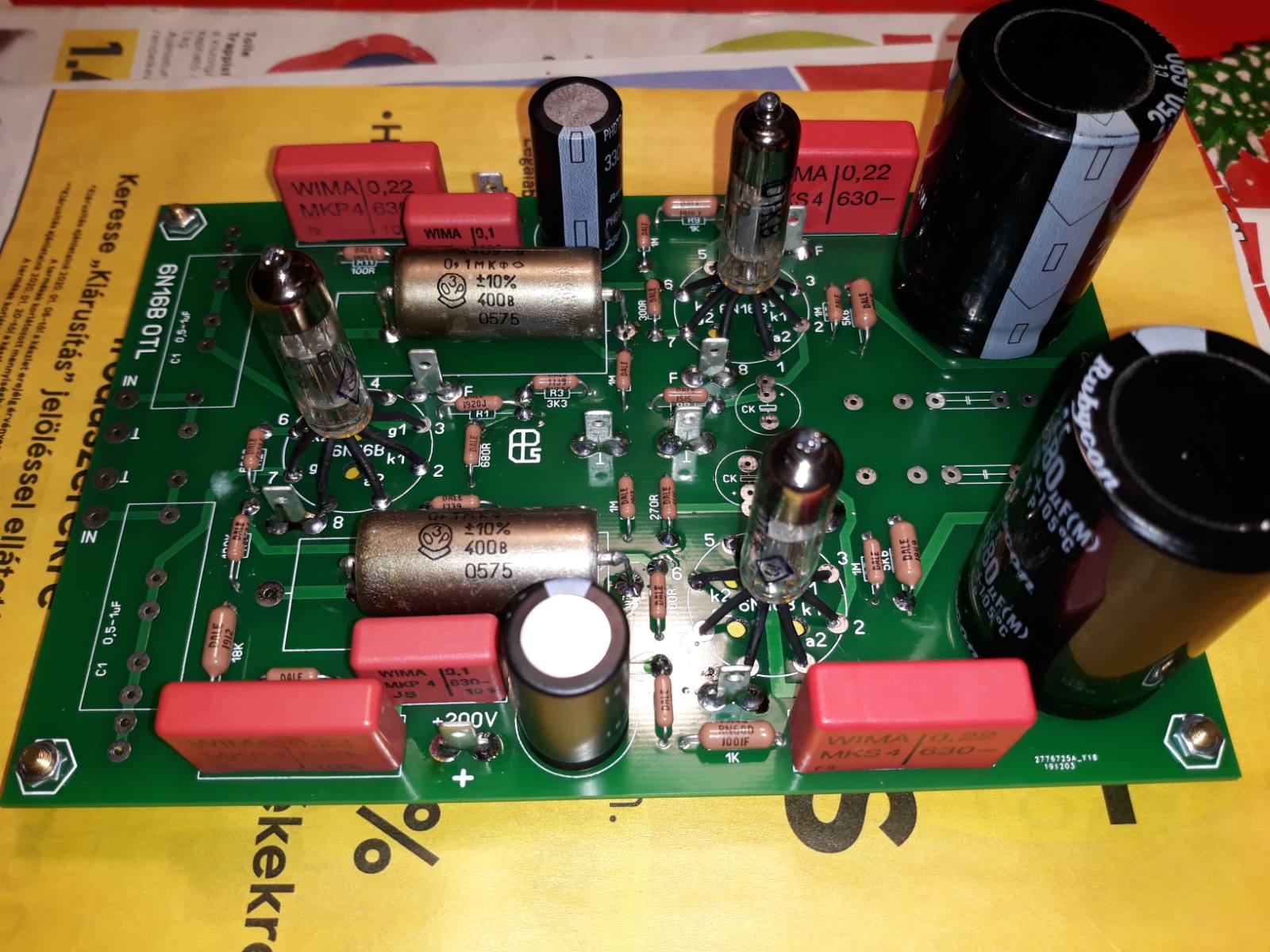

Egy kedves barátom is elkészítette a minicsöves otl - Ágoston tervei alapján -
Igazán remek hang, dinamikus, az ember nem is gondolná milyen jól szólnak ezek az olcsó csövek.
( Ezt az egyik barátom készítette, csak azért raktam fel hogy lássátok hogy is néz ki.)
RIAA: szintén 200v/6,3v működési feszültség szükséges neki, a csö lábait le kell szigetelni, és a csöveket érdemes körbe tekerni réz szalaggal, amit hozzá kell kötni a GND-hez,így kiküszöbölhető a mikrofónia.
