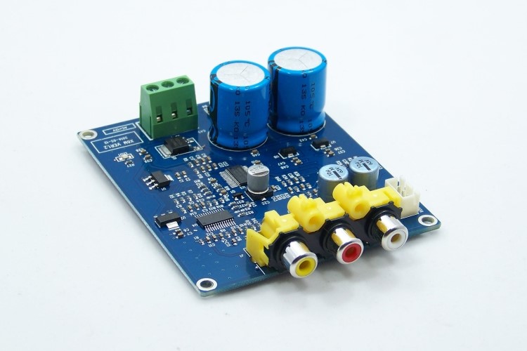

Lehet szidni mindenkit, de ez ku@va jól szól
http://www.ebay.com/itm/DAC-PCM1702-OS- ... Sw9r1V8lXf

Laci igaz, ezt nem Én csináltam, nem is tudnék
De ha belegondolok akkor ez is diy dac, nem tömeg cikk, az is igaz, hogy  kici Kínai rakta össze

Igen ám csak ez nem DY DAC , occso kinai !
Annyira azért nem olcsó, ez csak egy panel, se trafók se doboz
Ma jött meg és beüzemeltem és első rugásra indult
