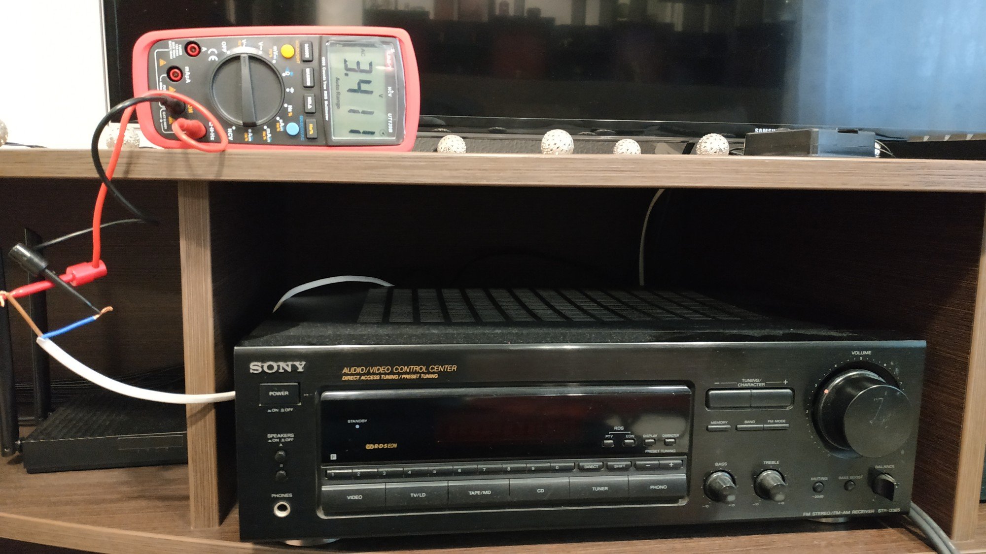

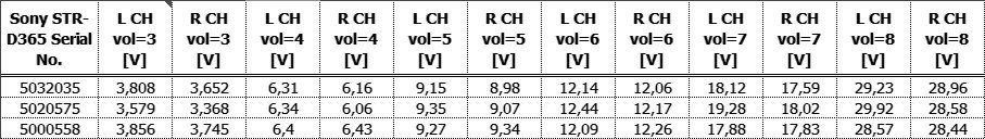

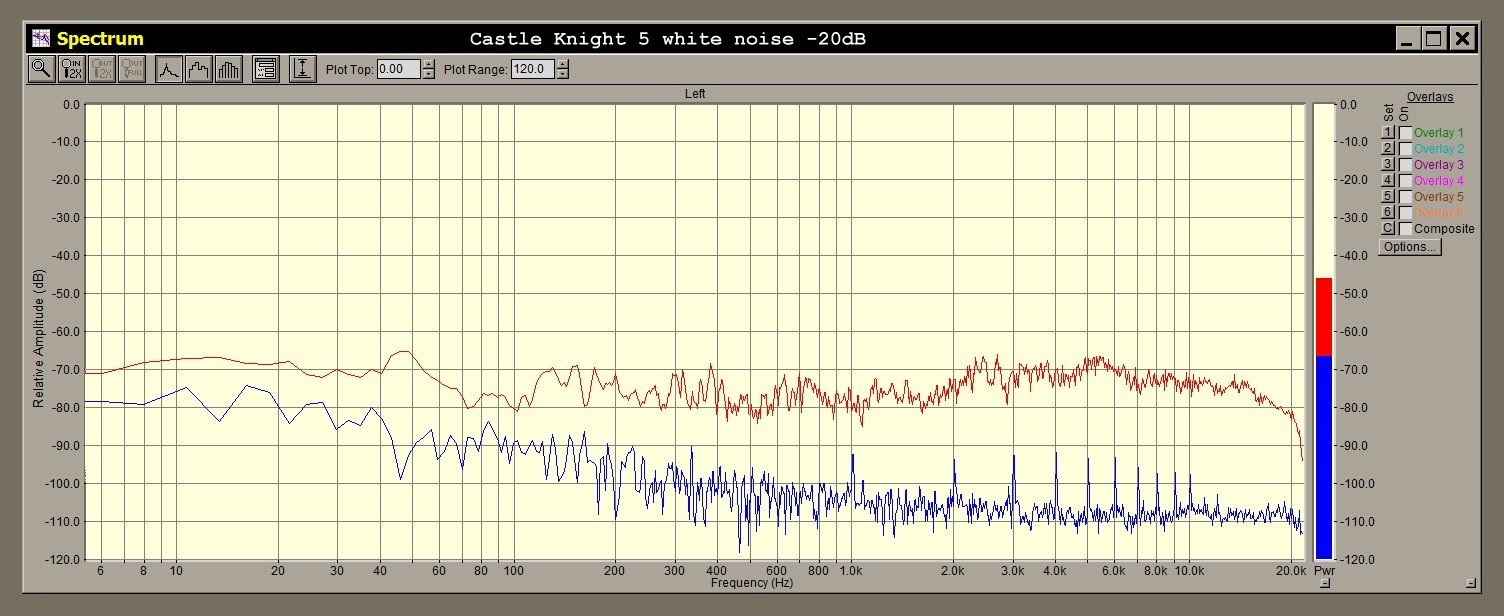

MiniDSP Flex-8 aktív hangváltós rendszer fejlesztése: részletek az érdeklődők számára alább.
Egészen eddig nem rendelkeztem olyan műszerrel, amivel az erősítőket ténylegesen egyforma hangerőre be lehet állítani: most ez egy UNI-T UT139B multiméter beszerzésével megváltozott.
Az alap képességű multiméterek az 50-60Hz frekvenciájú váltakozó feszültség mérésével megelégszenek, és jó esetben tudják csak a True RMS-nek nevezett valódi effektív feszültségérték kalkulálását is. Így aztán elég sokáig kellett keresgélnem, míg elfogadható áron (nettó 15eFt-ért) megtaláltam ezt a modellt, ami egészen 1kHz-ig képes erre. A következő probléma a tesztjel generátor kérdése volt. Vannak egészen rossz alkalmazások is kitéve netre, amitől ugrál a mért érték, de szerencsére találtam egy "Marchand / Function generator lite" (https://www.marchandelec.com/fg.html) nevű ingyenes kis alkalmazást, ami tökéletesen megfelel a célnak. A mérésnél nem volt cél, hogy szabványos értékeket kapjak, így a fotón látható generátor beállításokat használtam: itt csak annyit jegyzek meg, hogy a bal csatorna hangerő állítása a magának a programnak a hangerejét állítja, erre figyelni kell.
Az erősítőkön az előfok ki van iktatva, csak a jó minőségű Alps hangerő potméter maradt meg, közvetlen a bemenet után köve. Először a már kikísérletezett, beállított 3-as állás körüli hangerő feszültség értékét határoztam meg, ami 5,1V körüli, majd a 0-10 közötti skálán a 3-8 között egész értékeket csatornánként.
Az együttfutás 3-6% körüli eltéréseket mutat, ami azért nem "fényes" SzVSz, de ez van. A potméteren egy egész kis mozdulat is szignifikáns módon változtatja a feszültséget, ez is egy probléma: ez ugyan csak egy 2x2 pár végtranzisztorral épített gép, de ennél jóval kisebb teljesítményű erősítő is megfelelne a célnak. Miután a hangerőt 5,2V körüli értékre állítottam mindhárom gépen, csináltam egy ellenőrző frekvenciaátvitel mérést fehérzajjal, Omnitronic MM-2 USB mikrofont a lehallgatási pontban elhelyezve, a jelet rutrcker.org-ról beszerzett SpectraPLUS analizátorral kirajzoltatva (az ábrán a kék görbe a szoba alapzaja, a piros a csúcsok által kirajzolt görbe).
Megmondom őszintén, én a hangváltót a gyári keresztfrekvenciákra és vágási meredekségekre állítottam, csak a Castle mélyközép- és magas sávját 3,2 illetve 2dB értékkel vettem le "fülre" lejjebb. Görbék ide vagy oda, a két hangfalamat *nagyon* nem lehet összetéveszteni: hovatovább egyáltalán nem vagyok biztos benne, hogy számomra is az az optimális váltó beállítás, ami a gyári sad.gif
