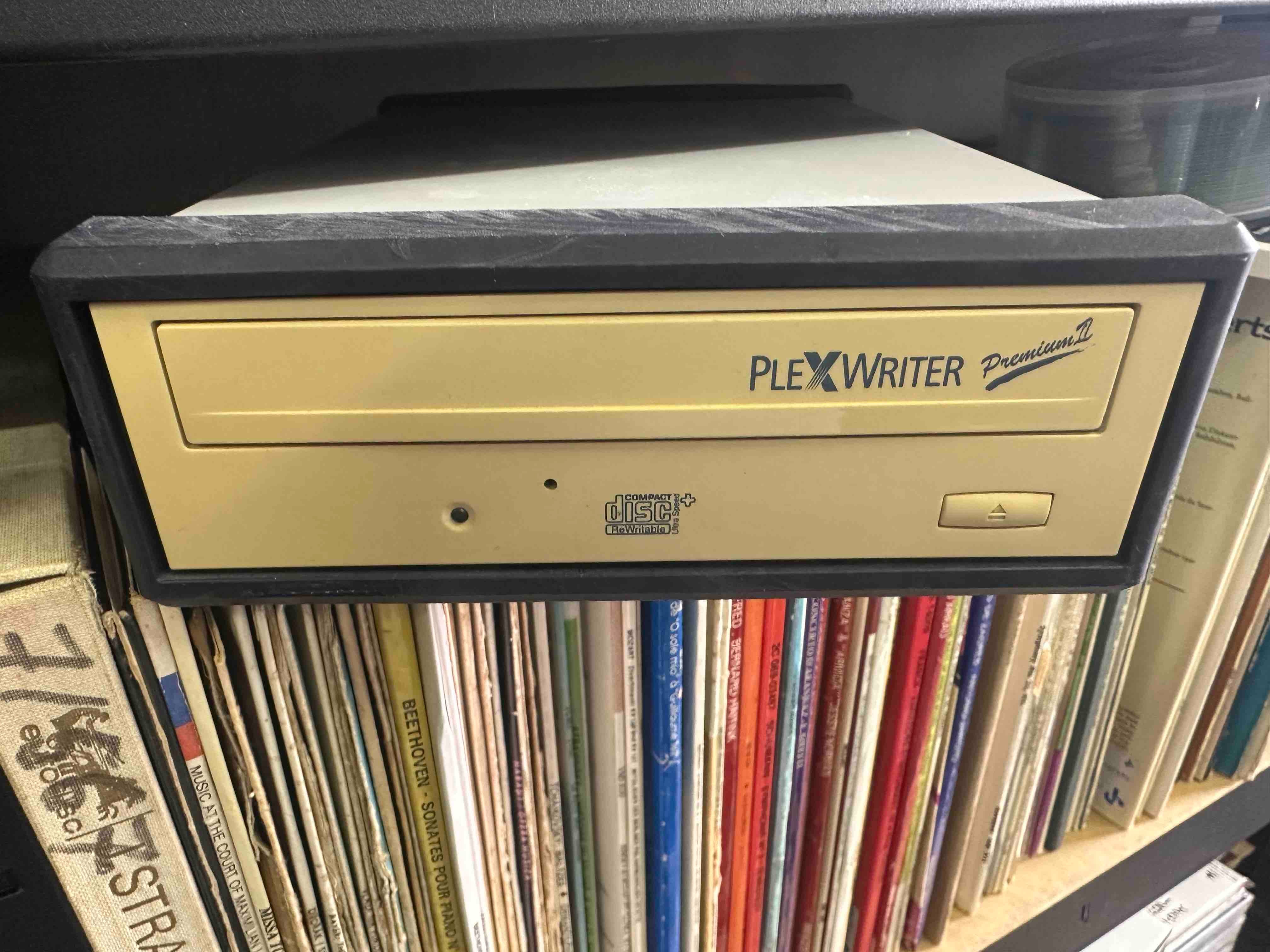

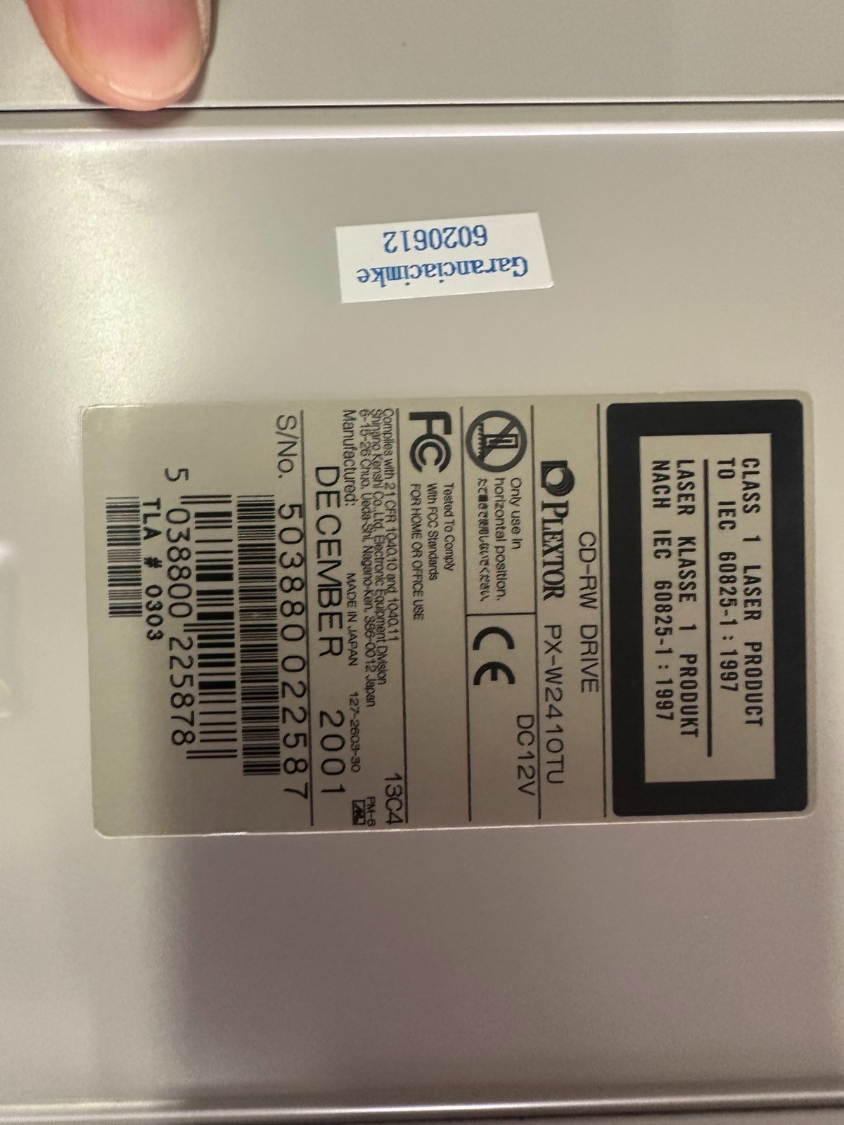

Ez nem Premium II, annak csak a cserélhető előlapja.
A pontos típusszám az alján olvasható.
A Premium II-t 2006-ban adták ki, ez egy 2001-es gyártású író.
