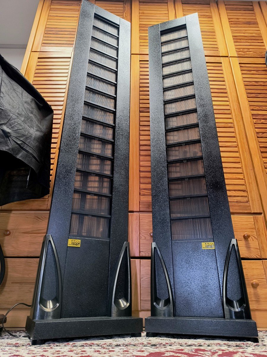

Vizsgáljuk meg akkor behatóbban az ES100-at is.:
Meglátásom szerint a cég korai korszakának egyik legérdekesebb és legtisztább hangú modellje, annak ellenére,
hogy a gyártó kínálatában nem igazi referencia termék.
Gyakorlatilag a pár évre rá a cég kínálatában DCI néven megjelent hangsugárzó sem volt más, mint egy ES100 kicsit tetszetősebb, modernebb csomagolásban.
Egyszerűen csak a szokásos újramelegítés, ráncfelvarrás, áremelés szentháromsága mint bármelyik másik iparágban.
Hangkaraktere, (ár)kategóriáktól függetlenül referencia értékű a magas–közép tartományban, különösen a konstrukció egyszerűségét szem előtt tartva.
Sajnos az alsó regisztereknél már nem ilyen rózsás a helyzet, kb. 100-150Hz alatt gyorsan veszít az erejéből, energiájából és úgy zuhan be, mint platós Zil a szakadékba!
Annak ellenére, hogy a gyártó lényegesen olcsóbb modellnek pozicionálta a keskenyebb panelje a felső regiszterben, lényegesen nyíltabb, levegősebb hangzást eredményez.
Természetesen ezek mellett a hangminőséget a trafó kivitel, méretezés, sztátor-fólia távolság is jelentősen befolyásol(hat)ja.
Az ES100-500 esetében ez a távolság 2,8mm-re adódik, két trafós meghajtás mellett.
A hosszú löketű panellel szerelt Wing-nél(DCI-LT) ugyanezen távolság, már extrém nagy, 4mm-re adódik, ezáltal a teljes (el)mozdulás akár 8mm-is lehet, így itt már szükséges volt a több trafós meghajtásra.
Úgy tapasztaltam, hogy a magas hangok optimális lesugárzásához sokkal előnyösebb a kis állórész-fólia távolság.
(Az Audiostatic-októl egy pillanatra elvonatkoztatva, szerintem a közép-magas ideális lesugárzásához egy megfelelően szegmentált, minimális 1-1,5mm sztátor-fólia távolsággal rendelkező panel az ideális. Persze az meg nem tud a limitált fóliamozgás miatt, még nagy méret mellett sem, 100Hz alá menni.)
Vagyis hiába, sokkal modernebb, extrább, fejlettebb, teljesebb hangsugárzó a Wing, nekem akkor is jobban tetszik az ES100 magas hangjainak hangzása, adagolása, skálázása.
Egyébként erre a korabeli, 94-es Stereophile teszt is rávilágít, méltatva a szoprán minőségét.
Egyenesen addig merészkedett a teszt írója, hogy az ebben a versenyszámban a mai napig abszolút végső referenciának számító Quad ESL57 fölé pozicionálta.
Az ES500 szélesebb panelje, magas frekvenciákon sokkal erősebben irányított, oldalról szinte „eltűnik” a magas, szemből is sokkal tompább, zárt érzetű a hangszóródás egy korábbi agymenésben taglalt problematikája miatt.
Nem is képes nyíltságban felzárkózni az ES100 és a Wing mellé, így be kellett érnie a sereghajtó szerepkörrel.
A gyakorlatban, sokkal ideálisabb, előnyösebb lenne, keskeny, magas panelt használni minden gyártmányban.
A nagyobb membránfelület ugyan több levegőt mozgat egy "tüdővel", viszont a méretből fakadóan nagyobb a membrán tehetetlensége.
Konkrétan ez nem is igazán a gyorsaság elvesztését jelenti, hanem inkább azt, hogy a legapróbb, magas frekvenciás részletek módosulnak és nem annyira kontúrosak.
Persze ne feledkezzünk meg a panel keretén ébredő káros rezonanciákról, diffrakcióról és a vitorla méretű felületek akusztikai visszahatásairól sem.
Nagyobb panel, nagyobb mechanikai felület, bizonyos módusok elnyelhetik, kisimíthatják a frekvenciákat. Szóval egyáltalán nem törvényszerű, hogy a nagyobb panel minden tekintetben nagyobb nyereség, vagy jobb hangminőséget eredményez. Vagyis a nagyobb méret teljesen más megoldandó kihívásokat, szerteágazó problémahalmazt támaszt a tervezők felé.
A nagy méretű aktív felület talán egyetlen előnye, hogy alapozásban, testben többet nyújt, de ennek ára a felső sáv fénytelensége, extrém esetben hallható beszűkülése.
Ezzel szemben az ES100 előnye a kivételes nyíltság és transzparencia. A keskenyebb panel miatt, lényegesen szélesebb a szórás, gyorsabb a lecsengés. A levegősség, tisztaság, amit produkál, a legjobb elektrosztatikusokra jellemző, néha még a lényegesen drágább modelleket is felülmúlja ebben a versenyszámban.
Mivel kis felület, alacsony a membrán tömege, így nagyon jól követi a (mikro-makro)dinamikai változásokat, ami rétegzett érzetet kelt és élő, „lélegző” hangképet eredményez, extrém gyors, precíz középtartományban feloldva.
Az ES100 legnagyobb gyengeségei között a korlátozott, nem létező alsó oktávok éppúgy szerepelnek, mint az általános mechanikai instabilitás és hanyag összeszerelés.
A gyári keret, rezonanciára hajlamos, tehát az utólagos merevítés elengedhetetlen, ha valaki hosszú távon stabil, torzításmentes hangot szeretne. Már pedig miért ne szeretne? Szeretne valaki sz@rt drágán? :D
Amit még nem említettem, hogy minden klasszikus típus egy roppant alattomos pormágnes, vagyis ha nem hallgatja az ember célszerű kihúzni azonnal a hálózatból. A Wing már automatikusan lekapcsol zenei jel hiányában, de a két másik szög egyszerű típusban ilyen úri hívságok természetesen nincsenek.
Persze nem tudom mi mást várhatna az ember, hiszen nem antisztatikus hangsugárzók, hanem elektrosztatikusak. :smile29:
Igazából a kettő hangsugárzó együtt hallgatva adta meg a hátradőlős, referencia minőségre jellemző teljességet, zenei perspektívát egy aktív váltó segédletével.
Vagyis a közép magas sávban az ES100, míg valahol 300-350Hz-től lefelé pedig az ES500 dolgozott. Nagyon élvezetes a kombináció sima, varrat nélküli egységes, hibridek számára utolérhetetlen hangzása.
Szinte mindenféle műfajon brillíroztak a zúzósabb rock és pumpálósabb zenék kivételével, mert ott már elfogy, vagyis nem elég az ES500 (basszus)teljesítménye.
Talán még annyi, hogy nagy levegőt kívánnak maguk körül, különben az elérhető prezentáció megrekedhet, valahol a futottak még és az erős közepes szintjén.
Összegezve: megszámlálhatatlan gond van a sztatikus hangsugárzókkal, megkérdőjelezhetetlen erősségeik ellenére.
Éppen ezért a mai napig nem tudom tiszta szívvel ajánlani egyik gyártmányt sem, illetve megértem, ha valakit az ilyen típusú hangsugárzóktól kiver a víz. Sokszor engem is!
Aki viszont érez magában erőt, szakértelmet, kitartást ezeknek a háklis őscsótányoknak a rendbeszedéséhez, újragondolásához, bátran vágjon bele, mert az élmény maradandó.
Akinek nem inge, ne vegye planárra!

Egy nap a műhelyben V3.0
Avagy folytatódik a féktelen dipól ámokfutás...
Nézzük meg akkor közelebbről az ES500-at, amely a cég megszűnése okán, most már örökre a valaha épített legnagyobb felületű membránnal rendelkező Audiostatic hangsugárzó.
Relatíve ritkán bukkan fel, mert meglepően nagy méretű és drága típus volt.
Mechanikai kivitele gyakorlatilag semmiben nem különbözik az ES100-tól, ám a keret felületkezelése, lényegesen szebb, jobb minőségű, kidolgozottabb.
A talp szélesebb, nagyobb mérete folytán, relatíve kevésbé instabil konstrukció, mint az olcsóbb típus.
Erre szükség is volt, mivel a mérlegen, valamivel több, mint 50Kg-ot nyom darabonként!
Különösen annak fényében lehet meglepő, hogy a nem igazán csecsemő méretű, jól megépített, egykori referencia Martin Logan hibrid a Prodigy 60kg-os, tokkal-vonóval...
Ennél a hangsugárzónál pedig egyáltalán nincs semmiféle doboz, kónikus hangszórók, kizárólag a talp és a keret funkcionál "dobozként".
Sajnos hasonló kiviteli hiányosságokkal küzd ez a konstrukció is, mint a lényegesen kisebb, egyszerűbb ES100.
Vagyis a panel rögzítése a keretben esetleges és a talapzathoz való rögzítésnél is hasonlóan alulméretezett megoldással operált a gyártó.
Azonos hiányosságok, közel azonos megoldásokat követelnek az egyszeri, minőségre éhes paraszttól, ezért ugyan úgy jártam el mindkettő típusnál, ami a mechanikai kivitel optimalizálását illeti.
Annyi változott, hogy az extra súly miatt megnöveltem a kötőelemek méretét, számát, illetve a C alakú hézagoló elemek a panel fizikai méreteiből fakadóan lényegesen hosszabbak.
A sík paneles elektrosztatikus sajátosságok egyik legkellemetlenebbike az extrém irányítottság, ezzel a típussal, szinte tankönyvi példaként demonstrálható.
Vagyis az ES500-hoz képest, még az erősen irányított ES100 is szinte ideális gömbsugárzóként funkcionál!
Ez nem azért van, mert esetlegesen csak egyetlen valós hallgatási pozíciót teremtenek meg akusztikusan, hanem azért, mert
frekvenciafüggő irányítottságuk miatt nem produkálnak a teljes spektrumban kiegyenlített hangzást.
A széles panellel, extrém szűk a hallgatási pozíció és jól hallhatóan konyul a felső regiszter, szinte minden az ideálistól eltérő pozícióból mérve, hallgatva...
Mivel a magas frekvenciák hullámhossza rövid, ebből következik, hogy amikor a sugárzó felület mérete ehhez képest nagy, kellemetlenül irányítottá válik a lesugárzás.
A nagy méretű, széles szegmentálatlan panel, 8–10kHz felett erősen szűk sugárzási mintát mutat és a szoba bizonyos pontjain már nehézkesen érzékelhető az említett sáv, vagy az a fölötti sugárzás.
Összegezve, ha a panel szélessége kisebb, mint a hullámhossz a sugárzás ideálisnak mondható, vagyis közel gömbszerű(omnidirekcionális). Amennyiben viszont a panel dimenziója összemérhető a
hullámhosszal, irányítottá kezd válni a (le)sugárzás.

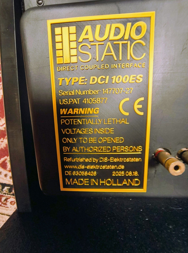

Egy nap a műhelyben V2.0
Avagy folytatódik a féktelen dipól ámokfutásom...
Akinek még nem lenne nyilvánvaló, kedvelem az Audiostatic hangsugárzókat, azoknak minden
nyűgje, konstrukciós balfogása, halmozottan primitív megoldásai ellenére.
Ezt mi sem bizonyítja jobban, hogy jelenleg három különböző Audiostatic panelsugárzóval rendelkezem és napi, aktív használatban vannak.
Vagyis bespájzoltam minden engem foglalkoztató, jelentősebb típust a cég történelméből.
Mindhárom darab, szakszerűen felújított, típusszerűen: ES100, ES500 és Wing.
A gyári kiviteltől, jelen állapotukban, gyorsabb, színezetlenebb hangzásúak, köszönhetően az elektronikai, de még inkább az utólagos, keményvonalas mechanikai optimalizációnak, illetve az eredetitől vékonyabb, modern, 5mikronos membránnak.
Első körben úgy tervezem, hogy kizárólag az ES100módosításairól írok, majd később az összes többi hangsugárzóról hasonló jelleggel, illetve ezt követően a konklúzió részeként kitérek majd a szubjektív hangminőségre.

Nevezetesen a DCI: "Direct Coupled Interfece" és MDI: "Mirror Drive Interface".
Már régebben felfigyeltem arra, hogy sokkal jobban, színezetlenebbül hangzanak a DCI típusok, mint az tükör meghajtósak.
Minden alkalommal, minden láncban mindig erre a megállapításra jutottam, bármilyen színezetű végfokkal is hajtották őket, legyen csöves, félvezetős, referencia vagy futottak még kategória.
A DCI és a DCM közötti alapvető különbség a DCM bemenetén található további transzformátor, ami biztosítja, hogy az impedancia kedvezőbb legyen az erősítő számára. Ez az előny mostanra okafogyottá vált, amikor szinte minden, akár olcsóbb végfokok is képesek ezeket az érzéketlen hangszórókat a határ
Cserébe viszont némi extra levegősségről és az ahhoz szervesen kapcsolódó felbontásról le kell mondanunk. Nálam az ilyen dolog nem a "bocsánatos bűn" kategória, szóval csak és kizárólag a DCI típusokkal foglalkozom behatóan!

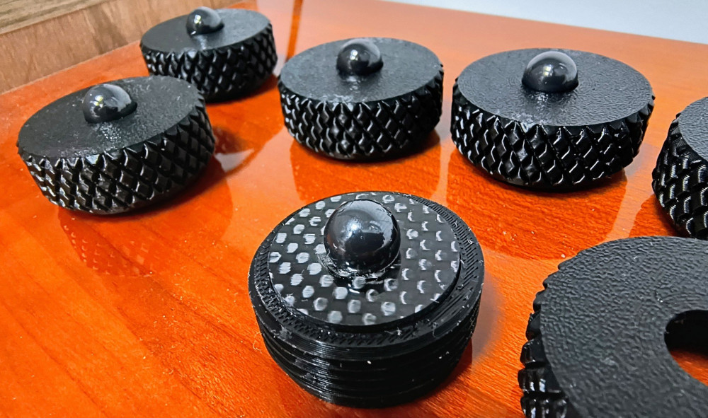

Sajnos az MDF keretekben is eléggé esetlegesen rögzítették, magát a sztatikus cellát. Annak is van minimum, 1-1,5mm-es változó lógása, kotyogása. Elképzelhető, hogy nagyobb hangerőszinteken mit művel egy ilyen esetlegesen rögzített egység a keretében...
Ennek kiküszöbölésére 3D nyomtatással készítettem az eloxált alumínium merevítő-távtartókhoz, saját, egyedi méretű hézagolókat.
Ezek, azon kívül, hogy elektromosan szigetelnek, fekete színűek, amelytől sokkal „dögösebb” a panelsugárzó külső megjelenése és tökéletesen, tized pontosan, stabilizálja, pozicionálja, tartja a panelt a keretében.
A másik jelentős módosítás egy alsó tartó-merevítő
alkatrész, amely oldalanként 3db M8-as menettel rendelkező, nem
mágnesezhető, rozsdamentes kötőelemekkel rögzíti a panelt az
alapkerethez.
Maga a 3D nyomtatás, speciális, szénszálas
filamentből készült, amely jóval nagyobb mechanikai stabilitással
rendelkezik, mint maga az MDF lapok amelyből a hangsugárzót megvalósították.
Elöljáróban annyit, hogy és és föld a különbség, mind stabilitásban, mind pedig hangban!
Az elcsatolást egy szívós, nylon anyagú pogácsába helyezett szilikongumi, karbon, kerámia csapágygolyó szendvics képezi, amelyet stabil csavarkötéssel az alaplemezhez rögzítettem.
Azt hiszem ennyit az ES100-ról, szerintem sokkal menőbb lett, mint a gyári kivitel.
