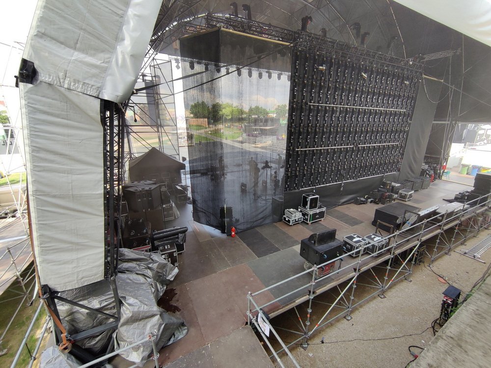

Felkérést kaptam az egyik hazai kulturális intézménytől (Magyar Zene Háza), hogy segítsek összehasonlítani a nekik ajánlott hangáteresztő vetítővásznakat akusztikai szempontból. 3 mintát kaptam, kérésemre mindegyik 2 m2 felületű volt. A méréseket a gyári ajánlásokat figyelembe véve végeztük, jellemzően 5-10 %-os nyújtás alkalmazva az anyagoknál. Hogy a hatások jobban megmutatkozzanak, mértünk szimpla és dupla anyagvastagsággal is.
A végül kiválasztott francia vászon hanggátlási értéke:
Nem ez az anyag produkálta a legalacsonyabb átlagos hanggátlási mértéket, de az 1 dB-es érték is egészen jó. Viszont spektrálisan ez volt a leginkább semleges, minden oktávban hasonló értéket produkált, tehát nem színezte el a hangzást.

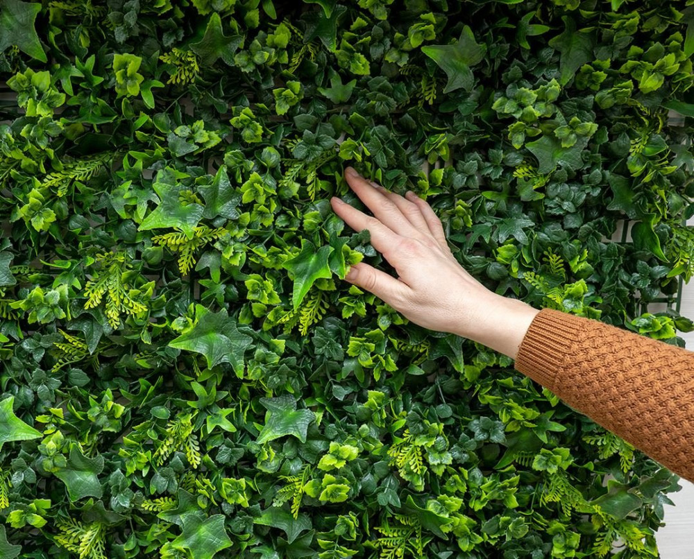

Re: Akusztika - elmélet és gyakorlat
Nappaliba akusztikai diffúzorokon töröm a fejem,
de ettől függetlenül is nekem tetszenek a zöld műnövény falak.
Arra gondoltam egy fa keretbe foglalva a kanapé mögé tehetnék 1x2métert ilyenből,
és remélhetőleg a szoba hangjának is jót tennie.
Itt jól bemutatják miről is lenne szó
https://www.youtube.com/watch?v=mz123uPk6Mg&t=303s
pl https://www.anrodiszlec.hu/product_info ... s_id/23748
Akusztikai diffúzorként nyilván a nyers faltól valamivel jobb, és nem olyan jó mint a legprofibb makettváros panelek,
de kíváncsi lennék szakvéleményre a kettő közt mennyire lehet ez hasznos?
(Nem olcsó ez sem, ha akusztikai szempontból hülyeség az ötletem akkor nem vágnék bele.) Kb 6cmre állhatnak ki a falból a kis zöldségek.
2. kérdésem, mivel a növényfal háta rácsos, arra gondoltam mögé tehetnék még
3cm vastagon heterogén préselt szivacs hang/hőszigetelő táblát
(Például OBI-ban is van, de nagy táblában máshol talán még olcsóbb is)
https://www.csomeszk.hu/heterogen-sziva ... 3cm-80kgm2
Ennek lenne értelme a műnövényes zöldfal alatt úgy hogy kb alig látszik át, vagy ez ide felesleges?
Esetleg oldalfalra reflexiós pontra, vagy a hangfalak mögötti falfelületre (TV két oldalára) is lehet növényes dekornak értelme?
(Lesz persze komplexebb akusztikai kezelés a nappalin, ez csak egy lehetséges elem lenne a zöldfal ami akár még jól is nézhet ki)
Hálás köszönet a tanácsokért véleményekért!

Tegnap ismét megkaptam a visszatérő kérdést, mégpedig hogy milyen mikrofont érdemes vásárolni otthoni akusztikai mérésekhez, esetleg hangsugárzók vizsgálatához és mivel gyakran felmerül a téma, itt is válaszolnék rá.
Otthoni, hobbi célból készített mérésekhez bőven elég a néhány jól ismert, olcsó típus (UMIK, Dayton, dbx, Behringer), ezek között minimális különbség van, főleg ha sikerül őket kalibrálni. Az 1-2 dB-es tévedések, amiket vétenek, drámát nem okoznak (a hallásunk néha sokkal nagyobbat téved), a komolyabb problémákat mindegyik képes feltárni, ha egy potens szoftverhez csatlakoztatjuk őket. Az A/V készülékekhez gyárilag mellékelt, mikrofonnak látszó tárgyak viszont néha problémásak, az ezekkel készült görbéket nem célszerű komolyan venni.
Az egyszerűbb méréseket szinte bárki el tudja végezni, nincs ebben misztikum, de a mérési eredmények értelmezéséhez, kiértékeléséhez már szükség lehet némi szaktudásra. Ehhez segítség lehet a témában készített oktató videóm, ami a LuXor webshopban is elérhető.
Kiegészítésként talán érdemes elolvasni a piacon kapható olcsóbb mérőmikrofonokról írt cikkemet is.
Akinél már jártam, az láthatta, hogy - teljesen szándékosan - egészen egyszerű eszközöket használok, ezzel is próbálom oszlatni a lila ködöt. Firtatni is szokták, a mikrofonom miért egy ősrégi analóg típus, miért nem valamilyen modern digitális verzió. Van egy komolyabb B&K mikrofonom, de az kevésbé védett, ezért csak otthon használom, pl. kalibrálni is azzal szoktam. Helyszíneken viszont kerülök olyan szituációkba (színpad, koncertterem, színház, mozi), ahol sok ponton, néha tőlem nagyobb távolságra kell mérnem, erre pedig nem alkalmasak az USB csatolású mikrofonok, azok bizonytalanul működnek hosszú kábelezéssel, míg az analóg verziók 30-40 méteres kábelt is elviselnek. Nem régen kaptam felkérést budapesti közterületek zajmérésére, ott sem mentem volna sokra USB-s mikrofonokkal, mert néha olyan pontokra kellett kihelyeznem őket, ahol én nem maradhattam.
A LuXor X hangdobozok méréséhez éppen most épül egy mérőállás a kertünkben, mert szeretném őket szabadtéren is megvizsgálni a zárt tér akusztikai hatásaitól mentesen. Szerintem viccesen néz majd ki a sok méteres magasságban nézelődő HiFi hangdoboz, majd megmutatom, addig is néhány mérési helyszín a közelmúltból:
(Veszprémi Gyárkert, a gyöngyösi és tatabányai kézilabdacsarnok, Puskás Ferenc stadion)
