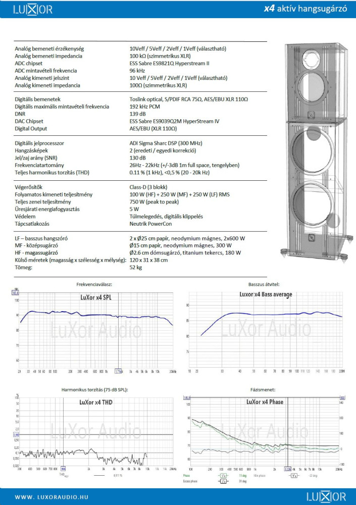

Elkészültek a Luxor X hangsugárzók prospektusai, műszaki leírással és használati útmutatóval együtt több nyelven is letölthetők a Luxor Audio honlapjáról.
Illetve közzétettem egy - kissé szubjektív hangvételű - írást a hangsugárzók fejlesztéséről, megvalósításáról, felépítéséről, működéséről: Luxor X hangsugárzók
Luxor x2 prospektus
Luxor x4 prospektus
Luxor hangsugárzók műszaki leírása

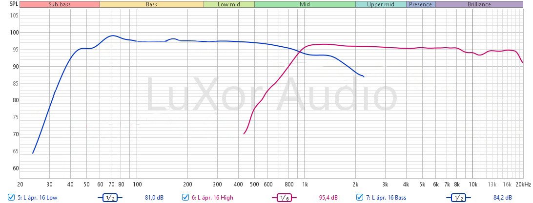

Luxor x4:
A pár napja bemutatott x2-höz képest jóval bonyolultabb szerkezet, a hangolása is sokkal több időbe telik és nem csak azért, mert 3 utas. Igazi nehézbombázó nagyobb méretű terekbe az energikus, mégis végletesen tiszta hangzás kedvelőinek. Gyakorlatilag ez volt a Luxor X hangsugárzók alapötlete, eredetileg magamnak terveztem, de végül termék lett belőle. Beletettünk mindent, amit a hangsugárzó építésről tudunk.
Frekvencia tartomány:
22 - 21.000 Hz (+/-6dB)
26 - 16.000 Hz (+/-3dB)
28 - 15.000 Hz (+/-1,5dB)
Teljes harmonikus torzítás (THD): 0,11 % (1 kHz)
Beépített teljesítmény: 250 + 250 + 100 W
Keresztváltási frekvencia: 250 / 2.25 kHz
x4 SPL.jpg (54.86 KiB) Megtekintve 2406 alkalommal
x4 Phase.jpg (49.16 KiB) Megtekintve 2406 alkalommal
x4 THD.jpg (39.9 KiB) Megtekintve 2593 alkalommal
x4 Bass average.jpg (51.34 KiB) Megtekintve 2593 alkalommal
x4 Spectrogram.jpg (43.71 KiB) Megtekintve 2593 alkalommal
x4 Waterfall.jpg (84.28 KiB) Megtekintve 2593 alkalommal

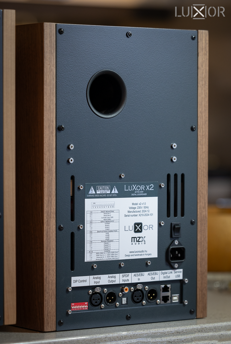

Igen, tudom, nagy volt a csend a Luxor X hangsugárzók körül. Ami kívülről zavaró, az belülről már-már őrjítő volt. Szinte a teljes elektronikát át kellett terveznünk, az új prototípusokat legyártanunk, tesztelnünk... Ezzel ment el az elmúlt fél év, meg jónéhány hajszálam. De most már a projekt kellemesebb részéhez érkeztünk, finomhangolunk, mérünk, hallgatózunk és csodálkozunk.
Luxor x2: Néhány napos együttélés után már jócskán van annyi benyomásom, hogy azt gondoljam, ez a legjobb kompakt (stúdió)monitor, amit valaha hallottam és készítettem. Persze ez csak nekem fontos, mindenki más majd kialakítja a saját véleményét. Addig is mutatok néhány friss mérési ábrát és műszaki adatot.
33 - 21.000 Hz (+/-6dB)
37 - 16.000 Hz (+/-3dB)
48 - 15.000 Hz (+/-1,5dB)
Teljes harmonikus torzítás (THD): 0,16 % (1 kHz)
Beépített teljesítmény: 250 + 100 W
Keresztváltási frekvencia: 2.45 kHz
x2 Directivity.jpg (49.88 KiB) Megtekintve 2755 alkalommal
x2 Crossover.jpg (48.76 KiB) Megtekintve 2755 alkalommal
x2 THD.jpg (35.97 KiB) Megtekintve 2755 alkalommal
