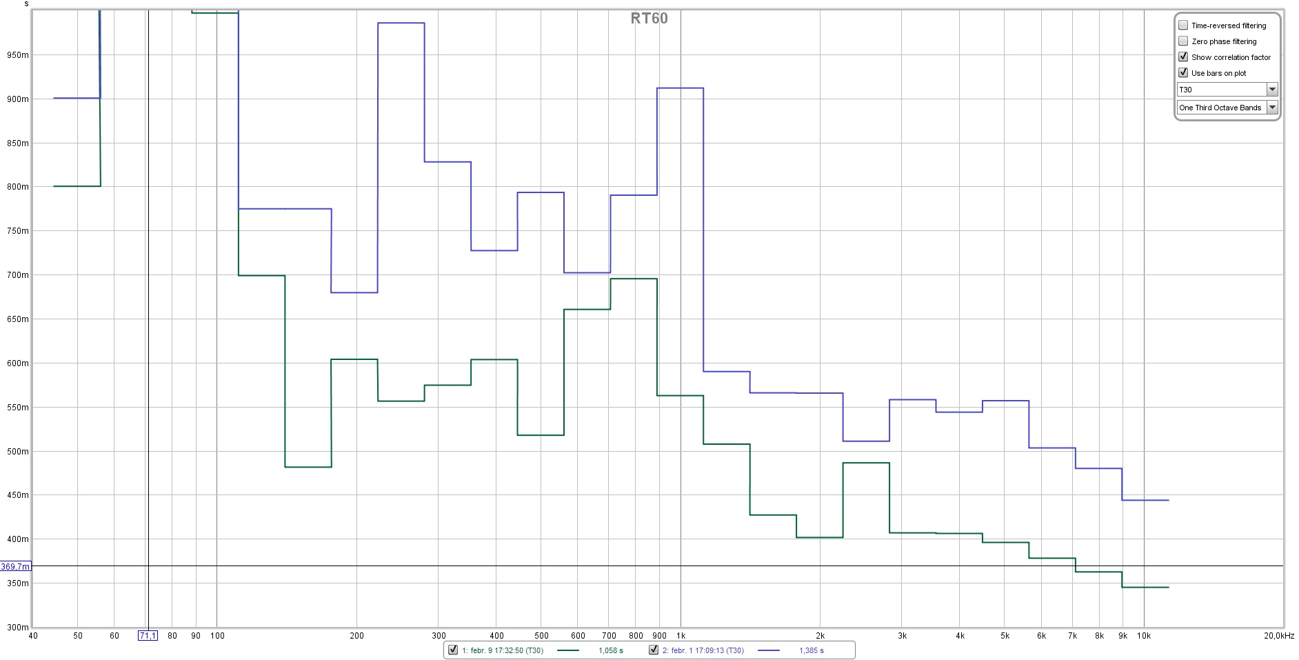

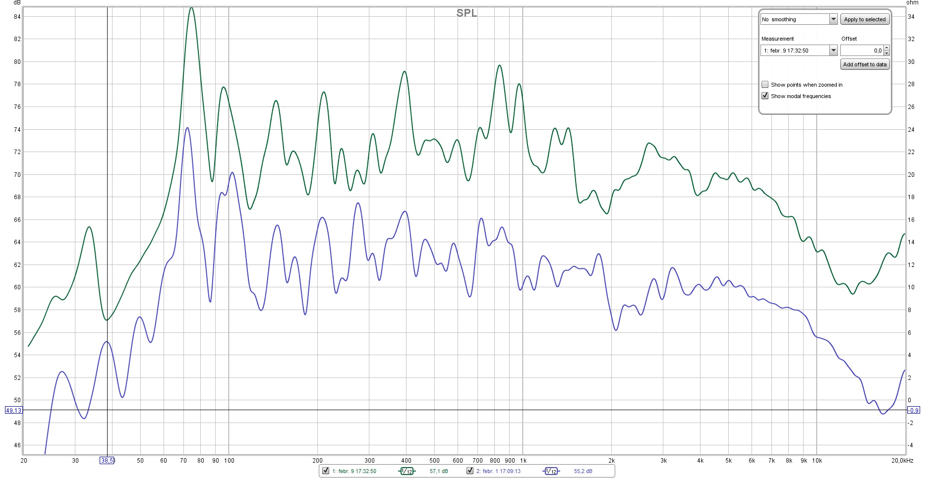

Irvine írta:
2020.02.09., vas. 18:26
Az létezik, hogy két erősítő között ekkora különbség legyen utózengésbe?
Az erősítőnek nincs hatása az utózengésre, ez a paraméter kizárólag a helyiségtől függ. Ha odébb is rakod a mikrofont, lényeges változást nem okozhat az utózengési időben, de a hangnyomás görbe más lesz. Ha összevetést akarsz végezni, azonos hangnyomáson és elhelyezéssel kell mérned.

Irvine
Hozzászólások: 146
Csatlakozott: 2012.01.18., szer. 19:02
Értékelés: 10
Re: Akusztika - elmélet és gyakorlat
Hozzászólás Szerző: Irvine »
Az létezik, hogy két erősítő között ekkora különbség legyen utózengésbe? Tudtommal az a helyiségtől függ.
Az egyik Marantz a másik egy Jungson.
Az össze hasonlítás nem teljesen korrekt, mert az egyik egy integrált a másik meg egy külső hangkártyával lett mérve. Elvileg ez nem lenne szabad, hogy befolyásolja a mérést, de majd ezt is kipróbálom.
Marantz_Jungson SPL.jpg (318.34 KiB) Megtekintve 8637 alkalommal
Marantz_Jungson RT60.jpg (213.8 KiB) Megtekintve 8637 alkalommal

Újra előjött a téma, hogy elkezdek itthon mérni, most már (hobbi szinten) komolyabb mérőeszközökkel. A képen egy Asrock Z77 Extreme4 alaplap integrált hangkártyája és egy külső Behringer UMC22 külső hangkártya loop mérése látható kalibrációs file nélkül.
A külső hangkártyával jobban szól a rendszer ami nem meglepő. Ennek az nyilván a jobb dac chip plusz körítés is az oka, de azt szeretném megtudni, hogy a hangnyomás veszteségek pl. 10 K-nál -2 Db az mennyire érzékelhető, zavaró lehet zene hallgatás közben az ember számára. (Nyilván annak aki jól hall)
Mérés szempontjából analóg mikrofonnál gondolom nincs túl sok jelentősége a mérésben, hogy 3 vagy 5 méteres mikrofon kábelt használok. Olvastam erről anno és főleg a magas tartományban néhány tized decibeles csökkenést jelent.? Ez így van?
Külső belső hangkártya összehasonlítása.jpg (244.21 KiB) Megtekintve 8546 alkalommal
