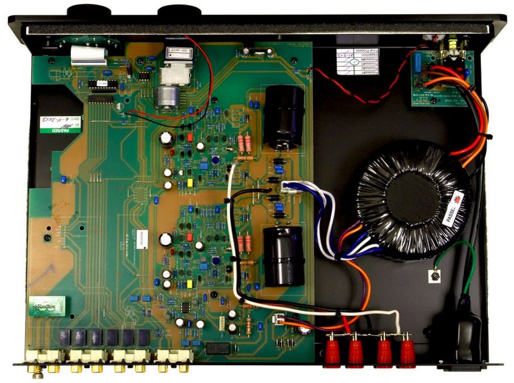

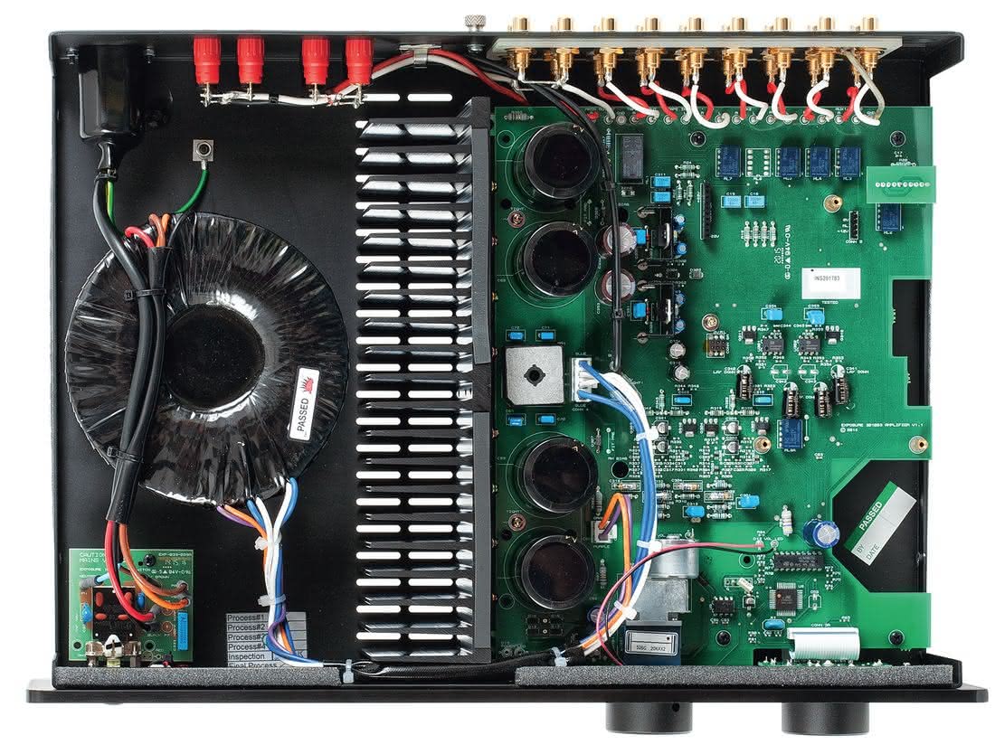

Egy lengyel kereskedő oldalán találtam képet a 2010s2d integrált és a 3010s2d integrált belsejéről. Úgy tűnik a kategóriák váltása esetén nem az AN UK féle... jobb alkatrészek vannak benne elv érvényesül
