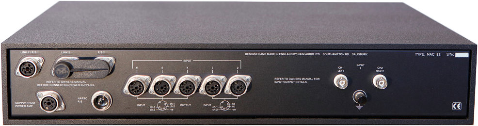

Itt egy link a régi preampok kezelési útmutatójához:
https://www.flashbacksales.co.uk/manual ... %20112.pdf
A NAC82-höz 2db dugó jár:
A.) 1 db 4 pólusú, ami egy műanyag lappal eltakarja a mellette levő 5 pólusú aljzatot is.
B.) 1db 5 pólusú, egyszerű kerek hengeres műanyag résszel.
1. Mindkét dugót használni kell, ha olyan végfokot használsz, ami tápfeszt ad az előfoknak (NAP250 alatt)
2. Csak az A.) dugót kell használnod, ha legalább NAP250 végfokot használsz és csak egy HiCap-ot.
3. Egyik dugót sem kell hasznélnod, ha legalább NAP250 végfokot használsz és 2db HiCap-ot, vagy SuperCap-ot.
A 3 konfig közül az 1-es a leggyengébb tápellátás, a 3-as a legerősebb.
Az 1-es esetében az előfok (ebben az esetben NAC 82) egyetlen 24V tápfeszt kap a csatlakoztatott végfoktól.
A 2-es eset már egy fokkal jobb, a kis 5 pólusú dugó helyére bedugva a HiCap-tól jövő kábelt a NAC 82 tápellátása két részre lesz osztva, az egyes fokozatok két csoportra osztva egymástól független tápfeszt kapnak.
A 3-as konfig a fullos verzió, itt a 4 pólusú dugót is ki kell húzni, és a takarólapka mögül előbukkanó csatlakozóba jön a 2. HiCap. Így az előfok tápellátása 4 független 24V tápfszből áll össze, amit azelőfok meg is hálál a hangjával.
SuperCap használata esetén ugyanúgy 4 független 24V lesz a tápfesz, de a SuperCap jobb minőségű tápellátást ad, mint 2 HiCap.
Amit még a NAC 82 csatlakozóiról tudni érdemes:
Az 5db 5 pólusú din csatlakozóba lehet forráskészülékeket csatlakoztatni. Ezeknek a pin-jei 180 fokos köríven vannak.
Hátulról nézve balra fent van 1db 5 pólusú, majd 1db 4 pólusú és ismét 1db 5 pólusú din csatlakozó.
A 2db 5 pólusú pinjei 240 fokos íven vannak, ide lehet külső tápegységet (HiCap, SuperCap) csatlakoztatni.
A közöttük levő 4 pólusú csatlakozóba soha nem kell semmi külső eszközt csatlakoztatni, csak a 4 pólusú dugót, aminek a kis takaró lemezkéje van, ha 1db HiCap-ot használsz.
A bal oldali 5 pólusú (240 fok) csatlakozóba csak akkor kell a kerek dugót bedugni, ha nem használsz külső tápegységet, és a végfoktól jön 24V. Ebben az esetben a másik, takarólemezes 4 pólusú dugót is be kell dugni.
Az alsó sorban van egy 4 pólusú din és egy 2 pólusú csatlakozó.
A 4 pólusú din-be kell csatlakoztatni azokat a végfokokat (NAP250 alatt), amik adnak 24V-ot az előfoknak.
A 2 pólusú csatlakozóba kell dugni a NAPSC tápegységet, ami a bemenetválasztó rendszert és a LED-eket látja el tápfesszel.
Na "röviden" ennyi a NAC 82 lényege. Ja, és elég jó vas... :D

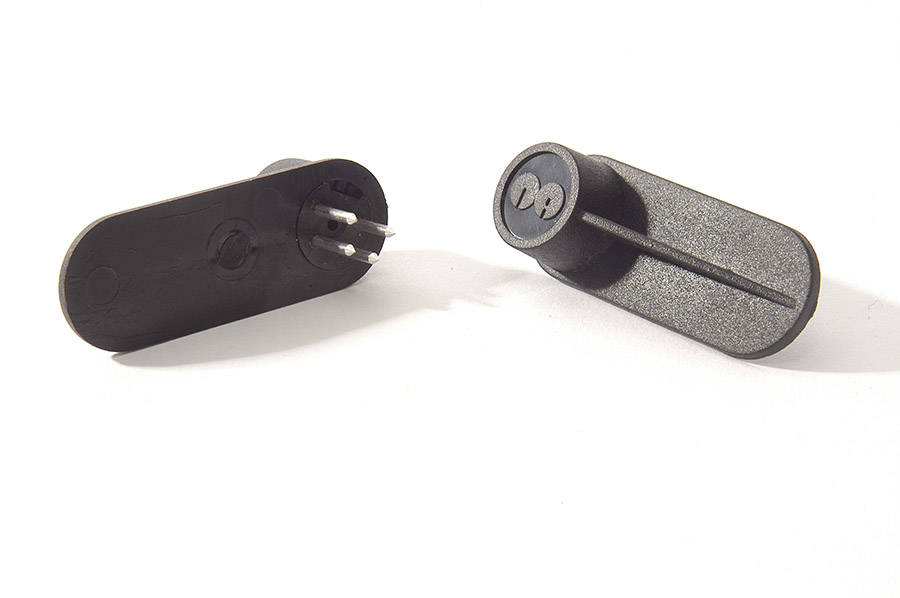

Érdekes,ez is hozzá való.
https://tomtomaudioshop.com/link-plug-r ... p-95-p.asp
De akkor hogyan kell ezt használni?
Marantz SR-7013,Zidoo X20 Pro,Naim Nap 300DR,Naim Nac-252pre, Naim Supercap2,Innuos Zenith Mk3,Holo Spring2 KTE, ProAc Respone D38,Behringer Truth B1031A ,JMlab Electra cc900,JMlab electra sr900,JMlab tantal505,2db Monitor Audio mrw-10 sub.

Szerintem a 4 pin -es kell az előfok hátuljába
nac 82 hátul.jpg (79.81 KiB) Megtekintve 3158 alkalommal

Egy kis segítség kéne:
Hol lehet beszerezni ilyen dugót itthon,vagy akár kintről,ahonnan belátható időn belül meg is jön?
https://tomtomaudioshop.com/4-way-long- ... p-94-p.asp
