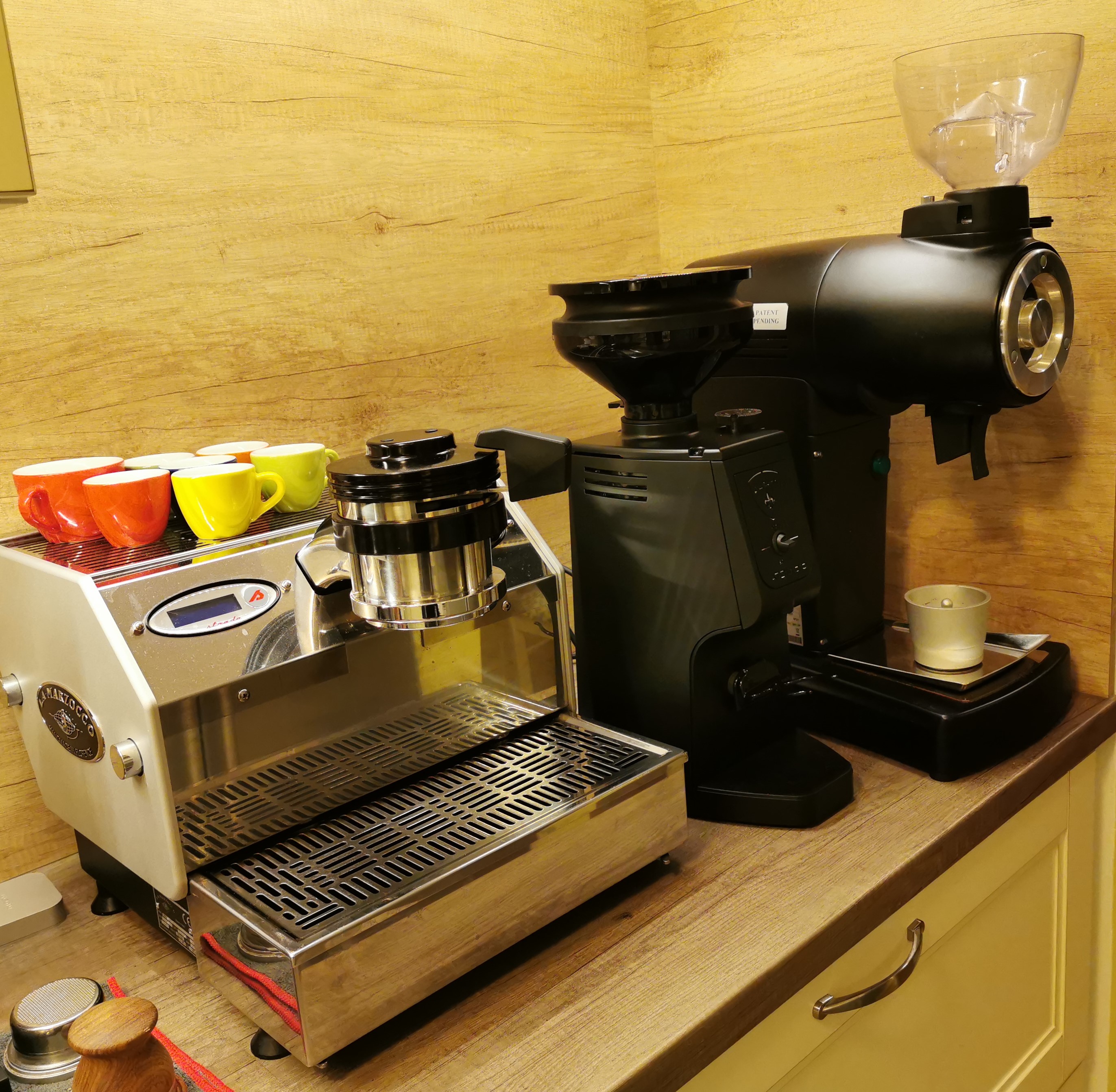

AVX írta:
2019.11.19., kedd 09:49
Én ugyanígy csinálok mindent itthon a La Marzocco-val. Ennek elektronikus a szábályzása, de az elv kb ugyanaz. Csináltam egy fotót a fejegységről, mert kicseréltem a tömítéseket. Imádom ezt a masinát. Mikor bent volt a nbemutatóban a Bianca mellett, sokszor összehasonlítottuk a kávékat. Nyugodt szívvel állíthatom, hogy a Bianca sosem vallott szégyent. Mostanában csak ezt használjuk a bemutatóban. Ma is jönnek vendégek pestről.
Ezen a La Marzocco-n is a teljes csapolást tudod profilozni? Azért kérdezem, mert pl. a LM Linea Mini-n, ha jól tudom, a fejen lévő kallantyú 3 állása csak annyit tesz, hogy zárt állapotból előáztatást indít, majd teljes kivonatolást. Ezeket lehet vele változtatni, de nincs olyan korlátlan nyomás (pontosabban átfolyás) profilozási lehetőség, mint pl. a Biancán. Ezen a Srada EP-n gondolom, ez nem ilyen "korlátozott". Illetve mit lehet rajta beállítani? Nyomás vagy átfolyás profilt?
Nagy álmom egyszer egy LM GS3, vagy még inkább egy Slayer, de a Biancához képest 3-5-szörös árat most hirtelen ha tudnám sem biztos, hogy kifizetném érte.
A DC Mina-hoz képest hogy tetszik neked a Strada EP?
A hozzászólást 1 alkalommal szerkesztették, utoljára jana86 2019.11.19., kedd 10:53-kor.
AVX
Hozzászólások: 29300
Csatlakozott: 2007.02.20., kedd 22:34
Értékelés: 3308
Re: Lelit PID beállitás, különböző kávéknál.
Hozzászólás Szerző: AVX »
jana86 írta:
2019.11.18., hétf. 23:14
Cult írta:
2019.11.18., hétf. 21:35
Lejjebb vettem 4 fokkal + nem engedtem rá a teljes nyomást ( 8,5 bár-nal megállítom - hagyom - majd nagyon lassan lehuzom 4,5 barig és itt befejeződik a csapolas )
1:1 arany, 5 mp gépi eloaztatassal próbáltam - tehát nagyon hasonló módon készítettem el, mint egy olasz blendet - és jobb lett!
Egészségedre! :) A gépi előáztatás helyett jobb, ha a tűszeleppel szabályozod az előáztatást. Kis gyakorlás után pontosabb leszel vele és szabadabban változtathatsz, ha kell. Egyébként a sötétebb kávék annyira nem igénylik az előáztatást. Csinálhatod azt is, hogy a szelepet kb. 1/3 állásba teszed, így a nyomás lassabban épül fel - ezáltal mégis előáztatsz, de csak röviden. Ez (is) a jó a Biancában, hogy ilyen dolgokkal is lehet kísérletezni, játszani. :)

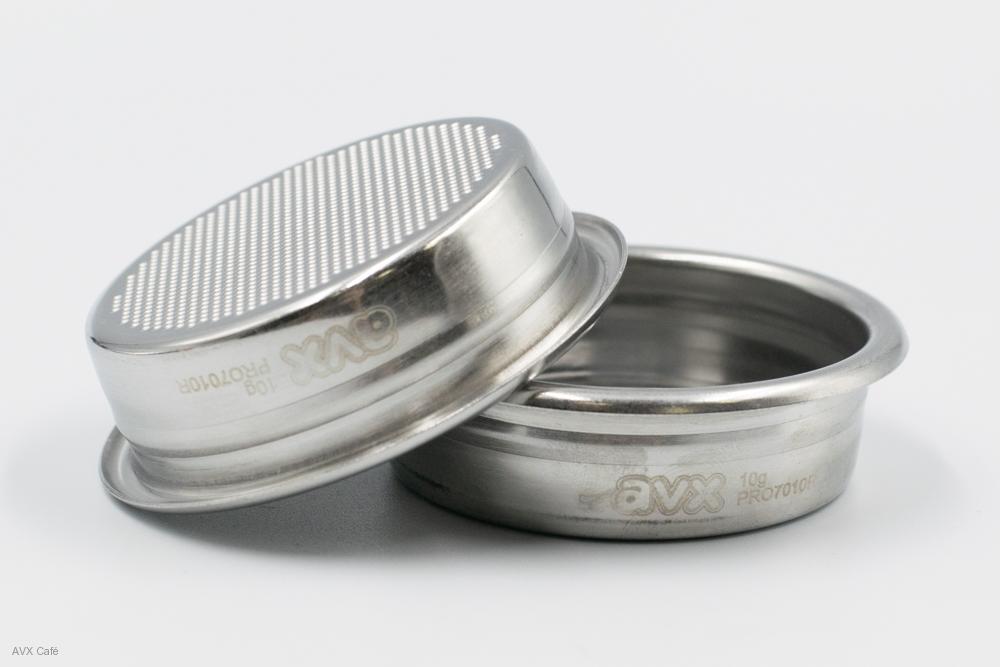

Paragigyuri írta:
2019.07.26., pén. 08:53
Csak egy próbálkozás.Arabika blend.Egycsészéssel sem rossz.

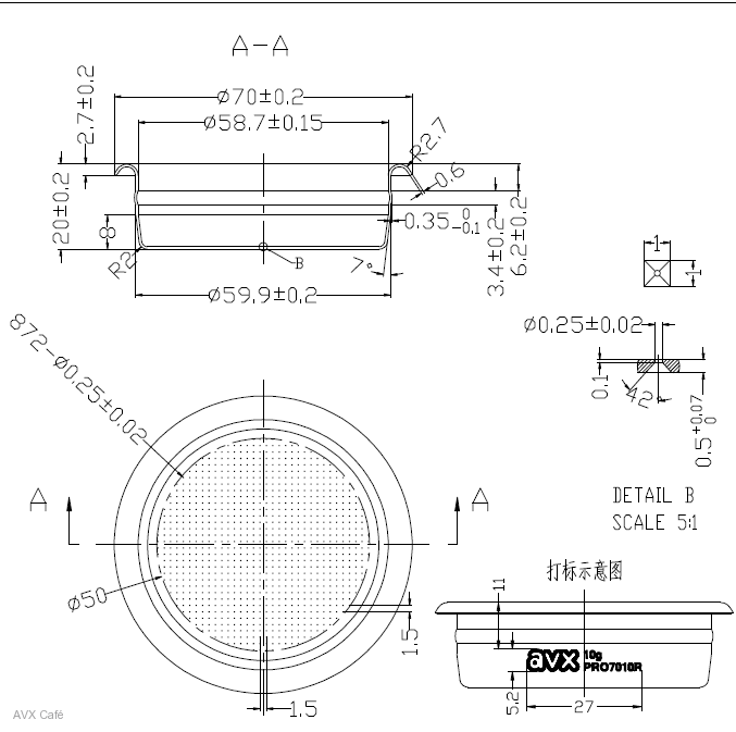

A kávézókban,dupla szűrővel csinálják és felét kidobják vagy felhasználják ha azonnal kell pl.egy tejes italhoz.
Próbáld ki az AVX-es 10g-os szűrőt.
Szerintem azzal még jobb lesz.
https://www.avxcafe.hu/avxcafe/eshop/8- ... Szurokosar

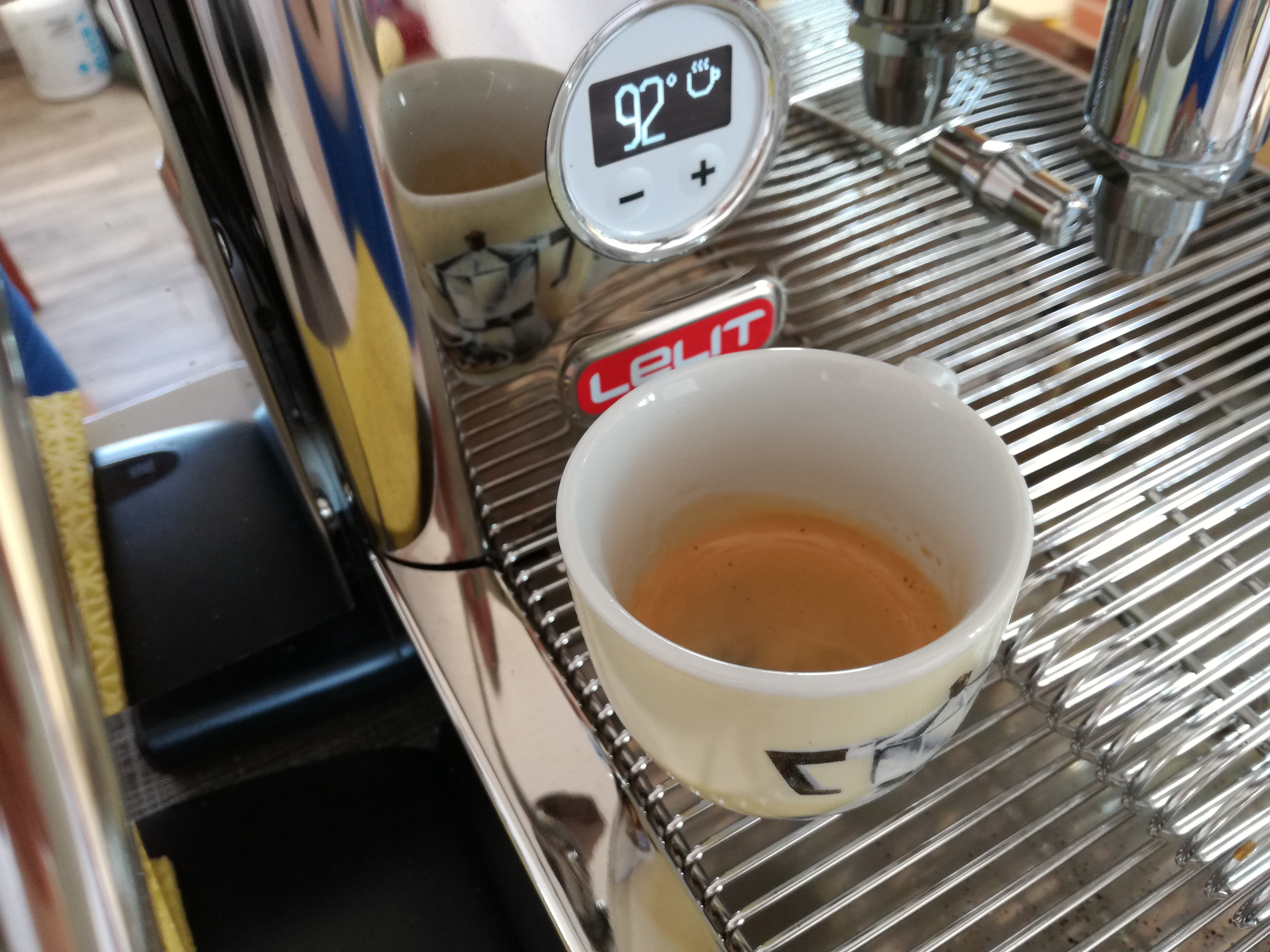

Paragigyuri írta:
2019.07.02., kedd 11:29
Sajnos elfogyott,most Honduras SGH Cauful van porondon.A G.Classicot már eladtam,Baby twin tuninggal ill.Biankával kisérletezek,főleg nakeddal.Érdekes a darálón elég sokat kellett állítanom,mert befulladt a kávé a karba és nem folyt le.Nagyon pozítív benyomásaim vannak íz ill.kinézet tekintetében.
Szubjektív,pid 92,gaggia19,2gr,bianka19,8gr ims,előáztat gaggia,bianka 3msp,nyomás11,5-9,5bar profilozás nélkül(majd talán később),lefolyás41msp,espresso25 -30gr.
Most nagyon sok kávét pörkölnek Tibiék, de utána lesz egy hosszabb leállás. Kb a jövő hónap közepéig.

Paragigyuri írta:
2019.06.24., hétf. 20:03
Honduras signature blend.20gr -ból 20gr.Naked kar,dupla gaggia szűrő,Gaggia classic tuning,pid nélkül.IMG_20190624_193406.jpgIMG_20190624_193406.jpg
Amennyiben ízlik, egészségedre :smile53: ! Ha van egy kis vállalkozó kedv, akkor érdemes ezt a kávét is egy picivel nagyobb aránnyal iselkészíteni. Tehát mondjuk 20 gramm őrleményből 30-40 grammnyi lefolyó eszpresszót készíteni (30-35 másodperc alatt).
