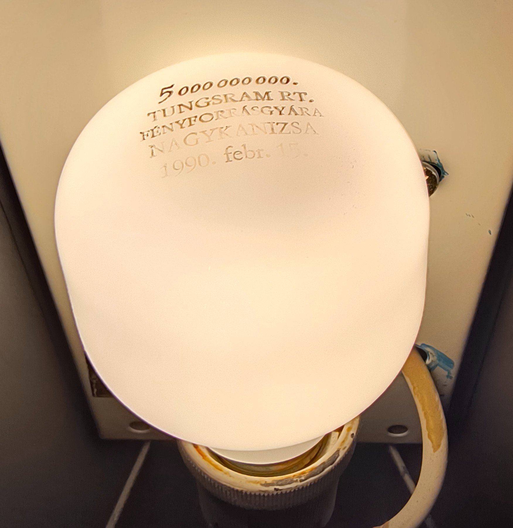

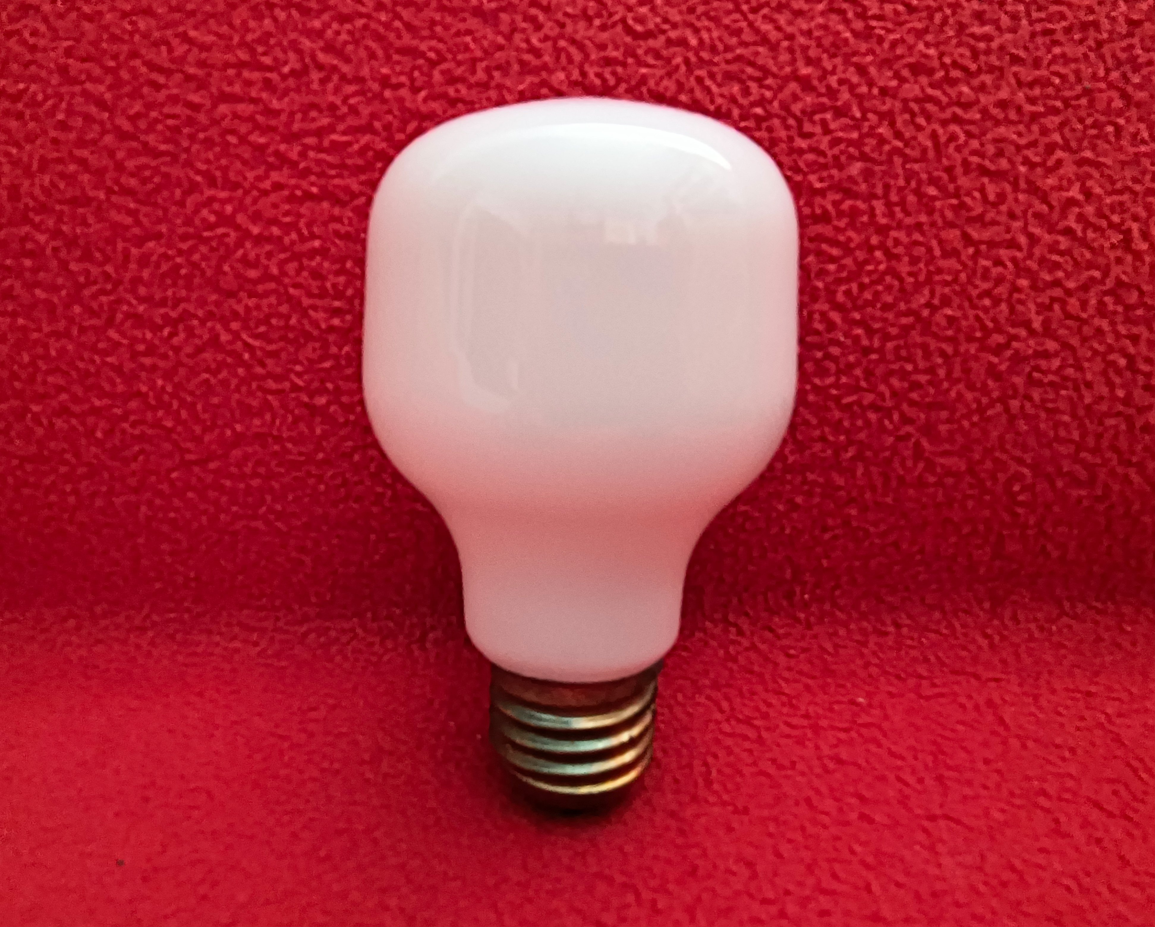

Kérném a hozzáértőket az izzó beárazásában.
Gyűjtői darab.
Minden fontos infó a felíratban, ill. a fotókon láthatóak.
A kép készítés miatt lett egy kis időre, üzembe helyezve.
Csak a lámpa izzó van.
Köszönettel, Laci
