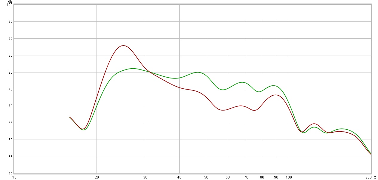

Ajtó zárva piros, ajtó nyitva zöld: Hol van már az a szép görbe, ami volt itt... De hiába is siránkozunk ezzel valamit kezdeni kell!
Megint a szobába körbe hordani megmérni, de katasztrofális a helyzet mindenhol. Talán a fotelek mögött középen lehet mit kezdni vele, így maradt abban az állásban és többszöri meghallgatás és eq tologatásra, ezt lehetett belőle kihozni, ami nem jó, de elfogadható, de majd lesz egy kis átderezés a szobában és majd újra gondoljuk. Marantz, Denon nem a szívem csücske, legfőképpen az audy és a peq gyengesége miatt. Próbáltam Menyust rábeszélni, hogy hangjuk már az Audy-t, nem kell, hogy leodítsa a fejét és nem is rossz a hangnyomásgörbéi, ezért manuálisan, amit engedett az kiigazítottam és úgy is maradt. Mondtam neki barátkozzon a kicsit természetes hangkarakterrel, ahol nem húz fel a hangnyomásgörbe 2kH-től. Így hát így is maradt, nagyjából azzal elégedett is vagyok, kivéve a sub görbével. MP950 háttereknek nagyon jól beváltak, kellő dinamikával és jelenléttel rendelkeznek és mivel slim így a tér is tágabb lett vele.

Amit nagy nehezen megtaláltunk sub helyét és beállítottunk jobb oldalt hátulra és az kurva jó is volt, az most teljesen kuka lett a hanggátló ajtóval és a fotelek cseréjével. A 20-30Hz közötti tartomány megugrott a szobában, mivel ez addig felszivárgott az ajtón át a lépcsőházba, de elviselhetetlenül és korrigálni sem lehet.

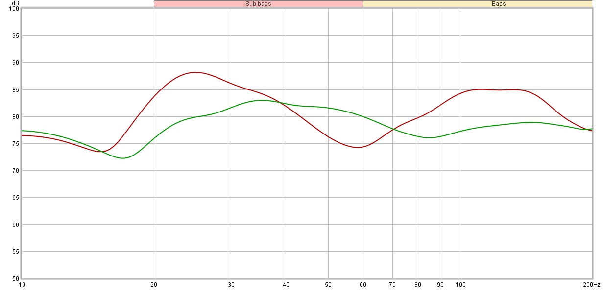

Elolvastam és nem világos, ezért kérdeztem, Te írtad: " Igen 80 nekem sem tetszik, de azt sem tudom meg merem már meg tolni, mert az audy kitudja mit csinált ott."
Kíváncsi lennék az Audy. on/off + eq-zottra, lehetőleg 1/12 -es smoothinggal.

Audyssey on/off mérés és máris megtudod
10.1 Auro3D
Re: menyuslight moziszobája
A piros az audy off. (szólj rám, ha erre jársz)

Audy kikapcsolva nem mértél rá?szepi0808 írta: ↑2019.11.25., hétf. 10:26Szerintem benne van a 6dB-ben, de azt nem én csináltam, hanem az audy, amiben már mondtam, nem tudok belenyúlni. Én a 20 környékéből vettem vissza és a 35-re emeltem egy kicsit, hogy ne legyen lapos, mert az audy úgy szerette volna. Ha tudtam volna, akkor az audy sub korrekciót lekapcsoltam volna, és azt csak manuálisan állítottam volna be, de nem lehet, sajnos. Igen 80 nekem sem tetszik, de azt sem tudom meg merem már meg tolni, mert az audy kitudja mit csinált ott.
Nincs torzítás, 6dB-nél én még soha nem hallottam, hogy lett volna, pedig nálam is van ahol 6-ot kellett emelni a 35-ön.

A sok eq-tól nem koppan az SVS? Mert ugye mi megkaptuk, hogy biztos azért volt...
Nem hiszem el, hogy két subbal csak ezt lehet kihozni, Menyus szobája is elég nagy, nem lehet játszani az elhelyezéssel? Pont a lényeget bukja 40-70 Hz között szvsz.

Nem sok az a 8db emelés (ha jó látom) 55hz körül?
Mikor nekem is volt sb4000 már 4db-nél torzítás érzékelhető volt.
Illetve 80hz környékét én egy kicsit megemeltem volna.

Igen, tiszta hülye ez a Menyus, hogy egy ilyen icike-picike SB4000-ret használ csak. Mondtam neki én is, hogy itt a legnagyobb baj a membránfelülettel van, de nem hisz nekem.

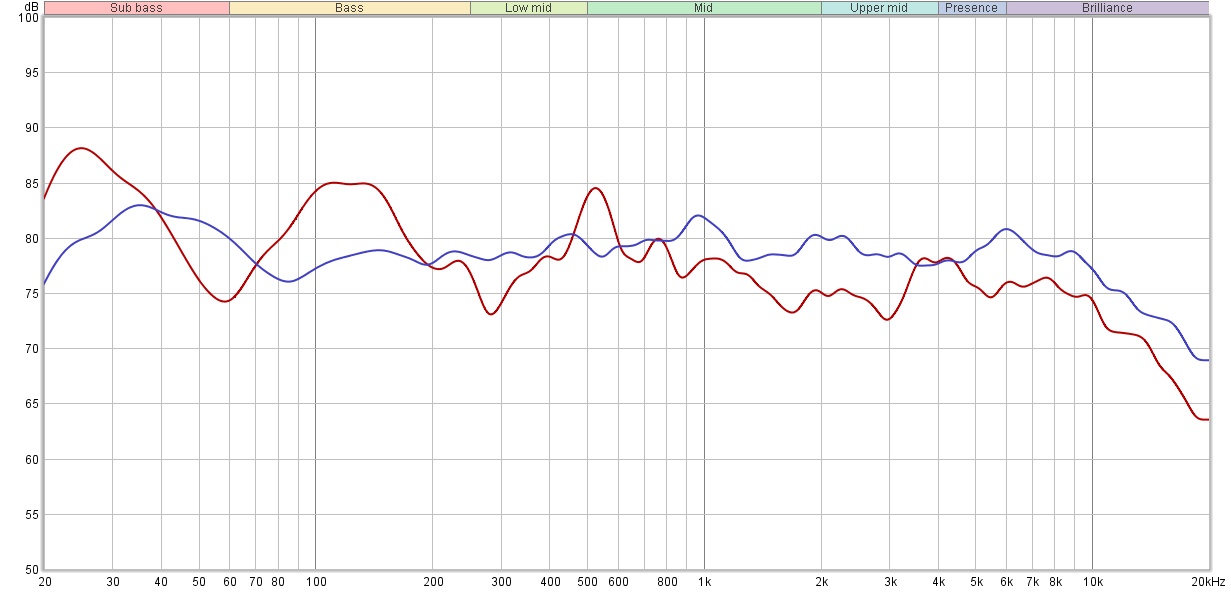

Előző már nem volt aktuális, már nem azok a görbék voltak, amiket ott hagytam, így mértünk újat és igazítottam rajta. Az audy app még mindig nem a kedvencem és még finoman fogalmaztam
ok, hogy mutatja, hogy előtte utána mit csinált, de azt korrigálni nem hagyja. Ad egy szerkeszthető vonalat, ami egyenes, de azzal nem lehet tudni, hogy azzal hol emelsz túl még az ő emelésén, így azt nem is használom és csak ott nyúlok bele az SVS-be, ahol ő nem emelt és inkább csak vissza veszek, hogy ne legyen túl EQ-zva.
A nyers és a végleges görbe, egy kis sub fűzerezéssel: Az akusztika nem változott kissé még így is túlcsillapított, de már nem olyan rossz, mint legelőszőr és már egyenletes is lett a változtatásokkal, ami jó hatással lett az egyensúlyra. Kivéve a mélycsillapítás, azt még mindig reszelni kell, mert ott még nagy a lecsengési idő.
