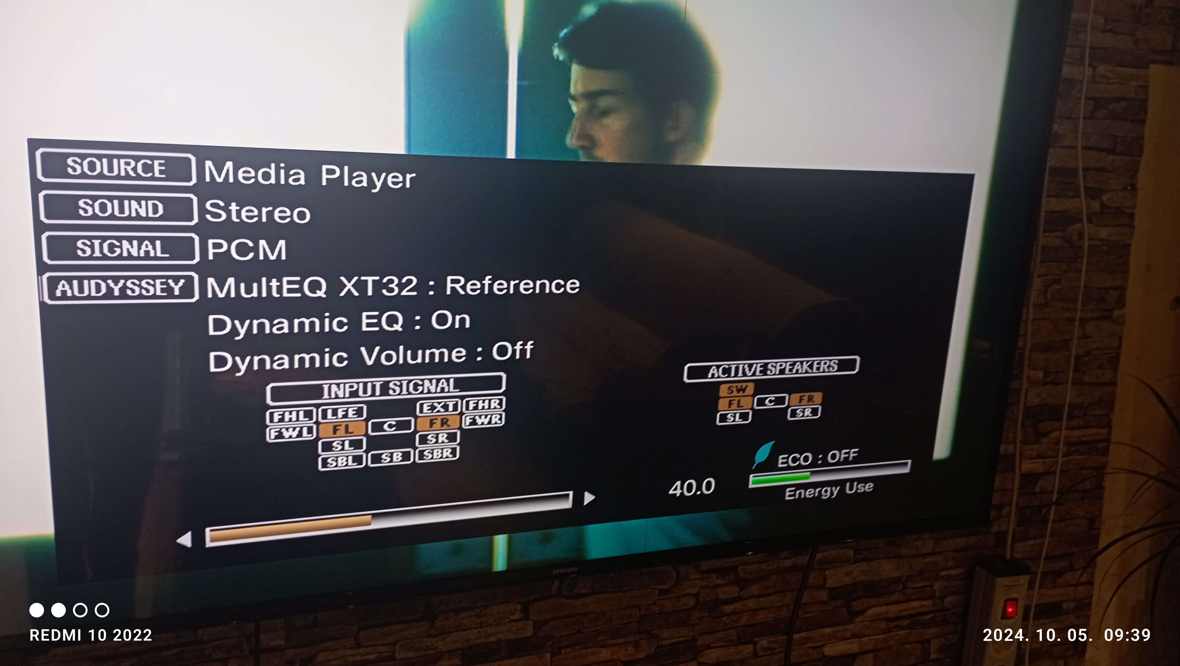

szondag4
Hozzászólások: 22
Csatlakozott: 2011.09.30., pén. 15:20
Értékelés: 7
Re: Segítség,kezdő vagyok!
Hozzászólás Szerző: szondag4 »
DeLorean írta:
2024.11.16., szomb. 08:44
szondag4 írta:
2024.11.15., pén. 20:17
Arc-on dolby atmos átvihető? Én úgy tudtam hogy nem.
eARC-on szerintem igen.
A sima ARC DD+ atmos-t tud átvinni.
Viszont a 720as anthemen nincs sajnos earc
szondag4
Hozzászólások: 22
Értékelés: 7
ZolaBA
Hozzászólások: 1901
Értékelés: 1723
Hozzászólás Szerző: ZolaBA »
Amúgy erre miért nem elég a klasszikus "konzol -> TV -> ARC kimenet -> AVR" logika? :)
szondag4
Hozzászólások: 22
Értékelés: 7
Köszönöm! Avr-t elég költséges lenne lecserélnem, mert márkán belül szeretnék maradni (Anthem). Viszonylag ritkán játszom ps-en, így nem probléma ha egyszerre csak az egyiket tudnám rákötni, viszont szerinted itthon is lehet kapni hasonló splittert? Amikor próbáltam rákeresni akkor sok helyen egy hdfury arcana splittert írtak, de az vmi irdatlan drága /350$/, ehhez képest amit írtál nagyon szimpatikus, de itthon hiába írom be a keresőbe hogy splitter, főleg switcheket dob ki vagy splittert de 2.0-sat.
Morph

Golyabacsi írta:
2024.10.05., szomb. 05:58
Persze természetesen az audyssey mérést...
Egy hülye kérdés: az erősítő HDMI-n kapja a jelet?
Az látszik, hogy a bemenet sztereó PCM-et kap. Ha HDMI-n küldöd és ahogy a képen van a Dune bitstream-re van állítva, akkor próbáld meg másik HDMI bemenetre átdugni a kábelt. Az Audessey-t is kapcsold ki. Az is lehet, hogy a Dune adta fel a harcot. Egy másik forrással is próbáld ki ugyanazt a HDMI bemenetet, mert lehet, hogy az erősítőnek semmi baja.
ZolaBA
Hozzászólások: 1901
Értékelés: 1723
Valamiért nem engedi az 5.1-et és nem is találom, hol lehetne ezt "engedélyezni" vagy utasítani az erősítőt, hogy légy szíves azt csináld amit szeretnék.
Bocs nem akarlak hülyének nézni ... de a forrás film hangja az jó? a magyar sáv is több csatornás?
Másrészt ha a sound mode-ot "stereo"-ra erölteted az sosem lesz jó, de ne is virtual-ra hanem dolby surround/digital-ra tedd ha lehet, elvileg távirányító bal alsó zöld gomb vált a módok között (több állás is van, többször kell nyoni).
Persze természetesen az audyssey mérést lefuttattam minden rendben volt viszont hiába van a hang automatára állítva csak stereo hangom van.
Virtuál módban kirakja a "mozihangot" de az ugye köszönő viszonyban sincs az eredeti hanggal.
Szóval már úgymond szétnyomkodtam mindent viszont csak sztereó hangom van.
Reseteltem az erősitőt, végig mentem a beállításokon, de akkor is csak sztereó
