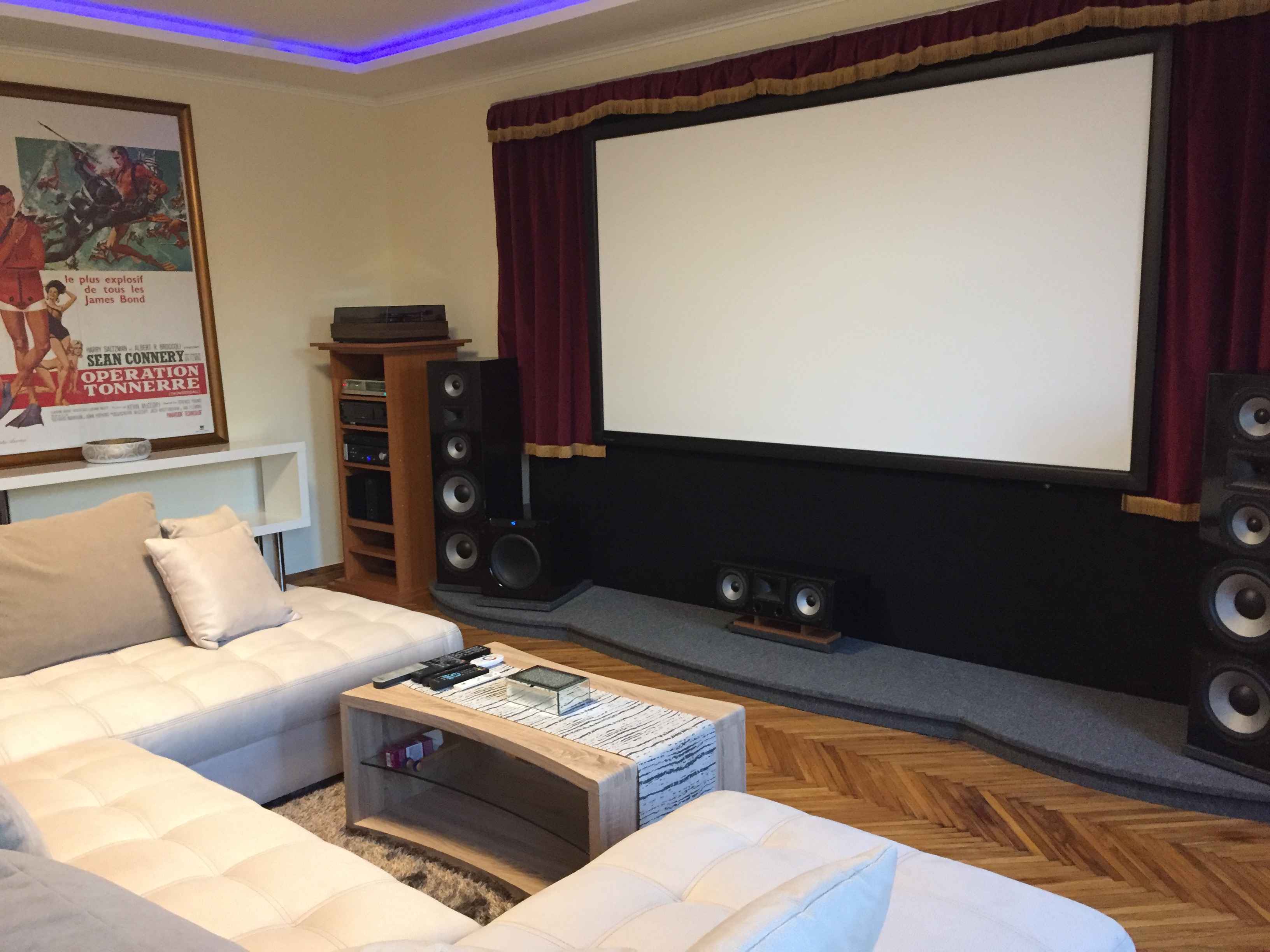

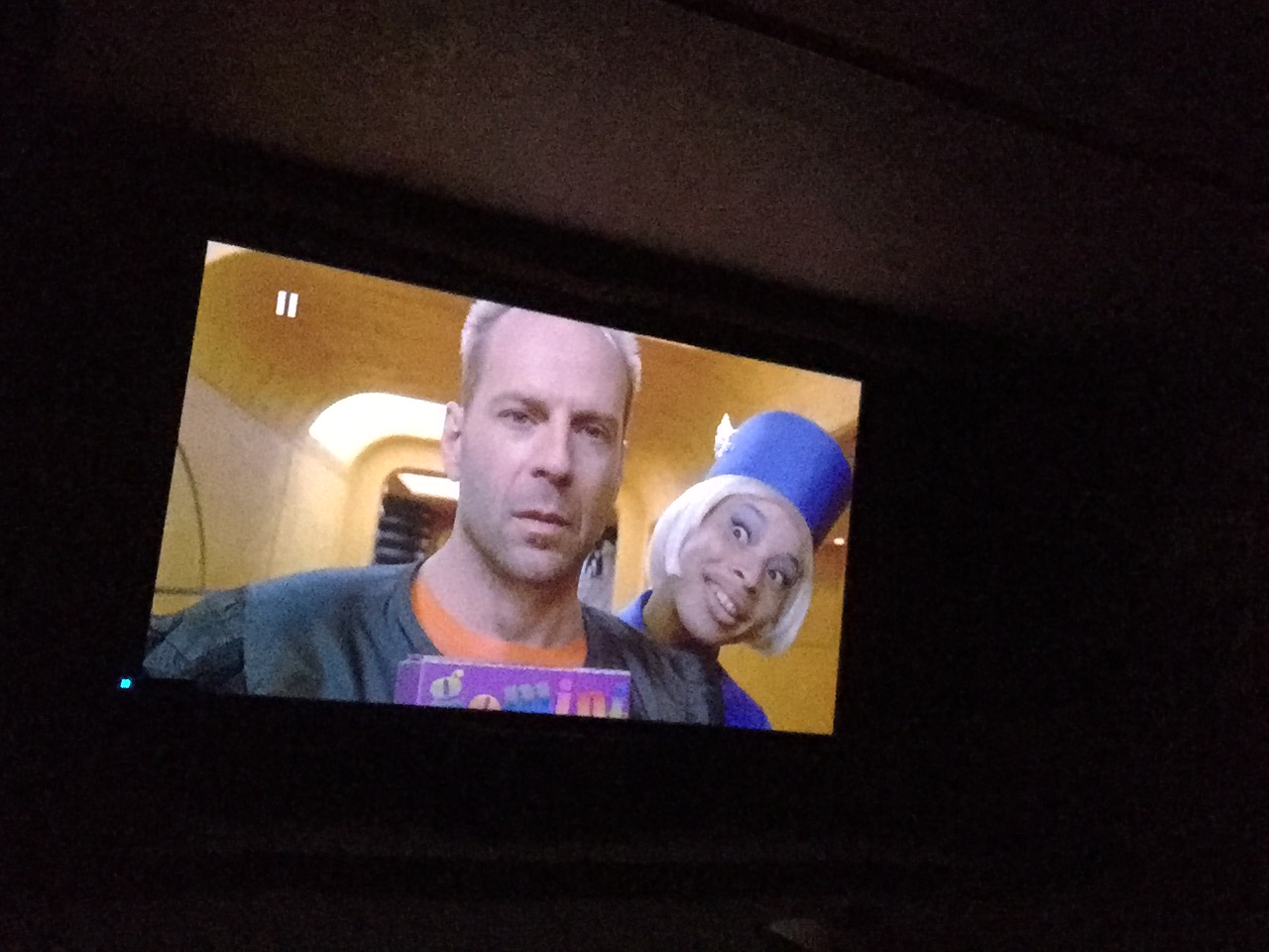

250 cm -es a vászon :)
6 méter széles a szoba
és 5 méter mély.
én kb.. 3.7 m-ről nézem.
szóval. a kép elegendő nagyságú
Ott lenntebb az egyik képen látszik hogy amikor bekalibráltam..( Az a kék alapkép )
a vetítő jóval nagyobb képet is meg tudna vetíteni..kb. 280 -ast is.

Beszállva a vászonméret találgatásba, a vászon úgy 230-as lehet?

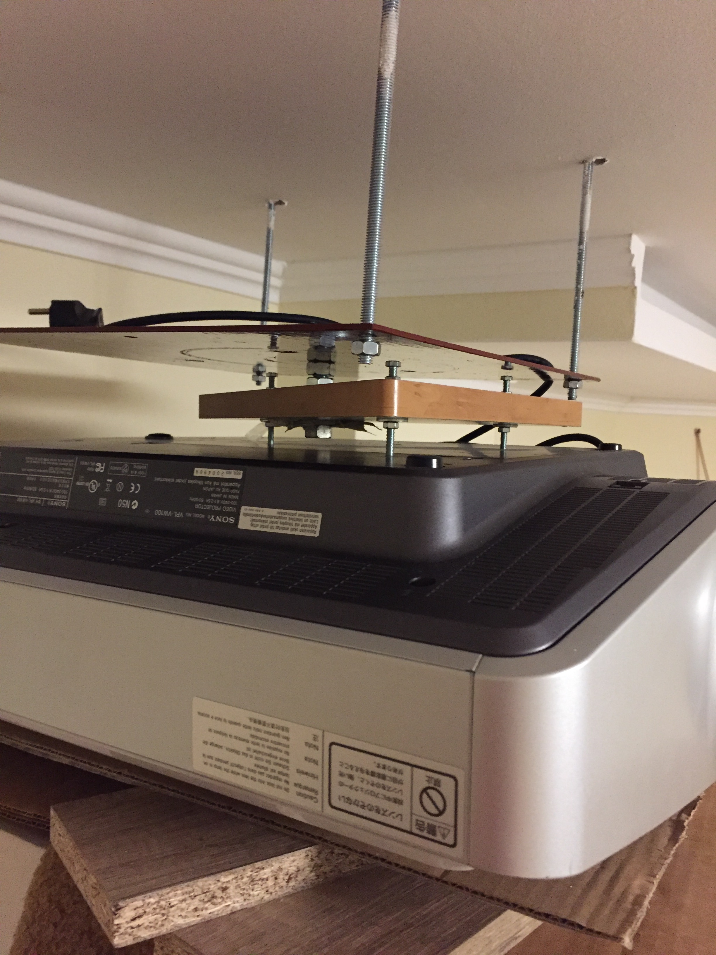

menetszár toldó segítségével könnyen tudod hosszabítani a meglévő szerkezetet

Talán egy nagyobb vásznat tudnék elképzelni (bár a képek lehet csalnak, de olyan kicsinek tűnik azon a falon), és a centert feljebb. bravo.gif

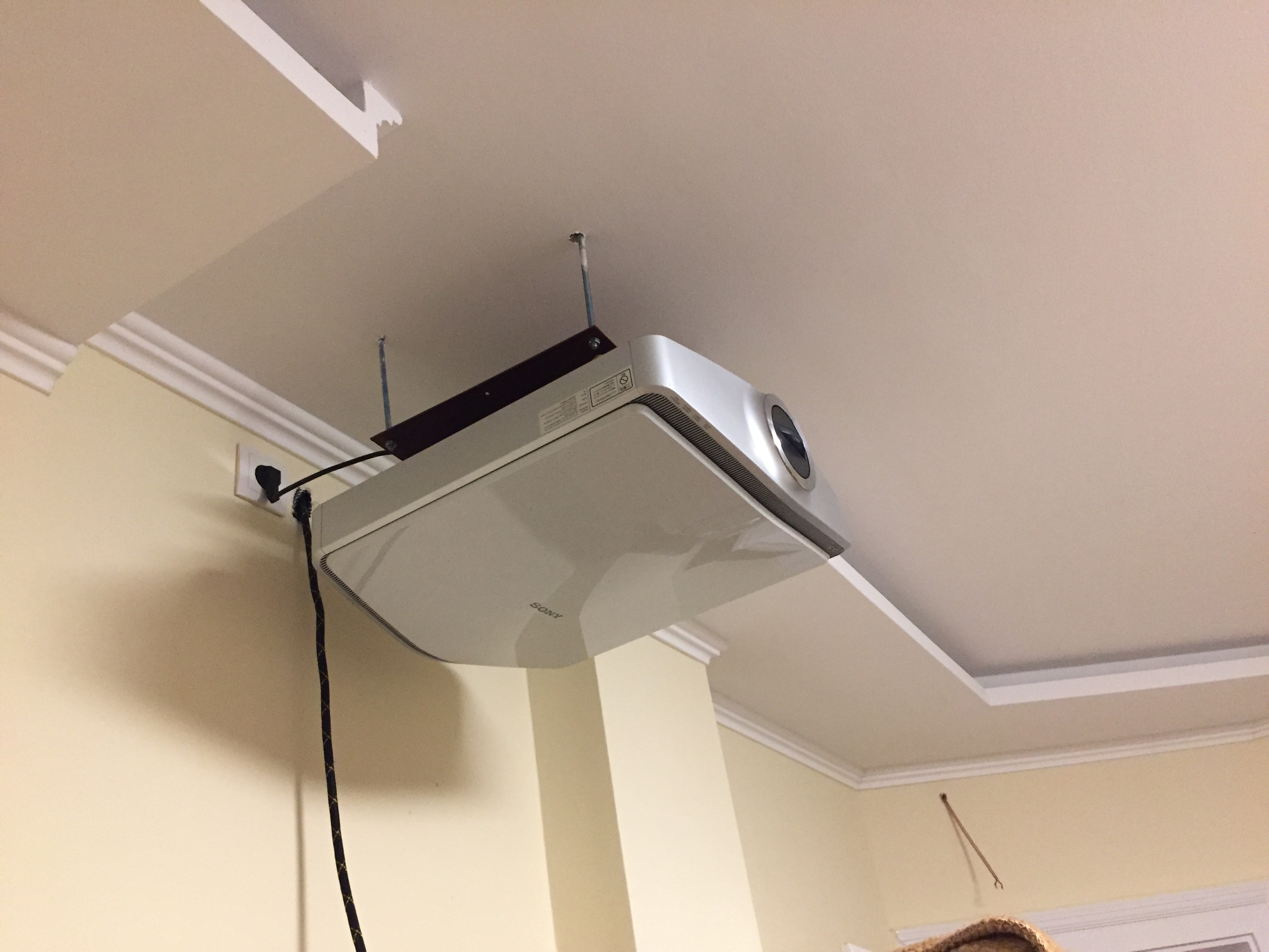

Azért van ilyen "magasan" a vászon, mert a Sony meg motoros lens shift -el van felszerelve, ami remek..
de ez volt a legalacsonyabb pozíció amit be lehetett állítani.. :rolleyes:
Ha talpára lenne állítva a vetítő, akkor szerintem bumfordi lenne....
igy olyan mint egy "kagyló" ami belesimul a plafonba. :tutiok:
Kint ennek a vetítőnek az a bevecene hogy : Ruby - mert olyan rubin -féle alakja van.
Ha talpán lenne akkor nem lehetne csodálni a szép formáját.

Látod nem is tudom miért nem a talpára tettem...de úgy hogyan fogathattam volna fel ?
Már az előző szobából megvolt ez a felfogatás... Ezt találtam a leg egyszerűbbnek.
1 méteres menetes szárak azok..amik a padlásról lefele lógnak...és csak 40-50 cm ért le.
ez tűnt a leg-egyszerűbbnek.
Szélesebb lap és hosszabb menetes szár és kész is :D
Máris a talpán lenne a cucc...

Szevasz :)

A konzolt én magam készítettem a vetítőhöz..
Nem kell drága tartó konzol szerintem,
pont megfelel ez is.
Szia,
A vetítőt miért nem a talpára tetted? Csak hosszabb menetes szár kellett volna.

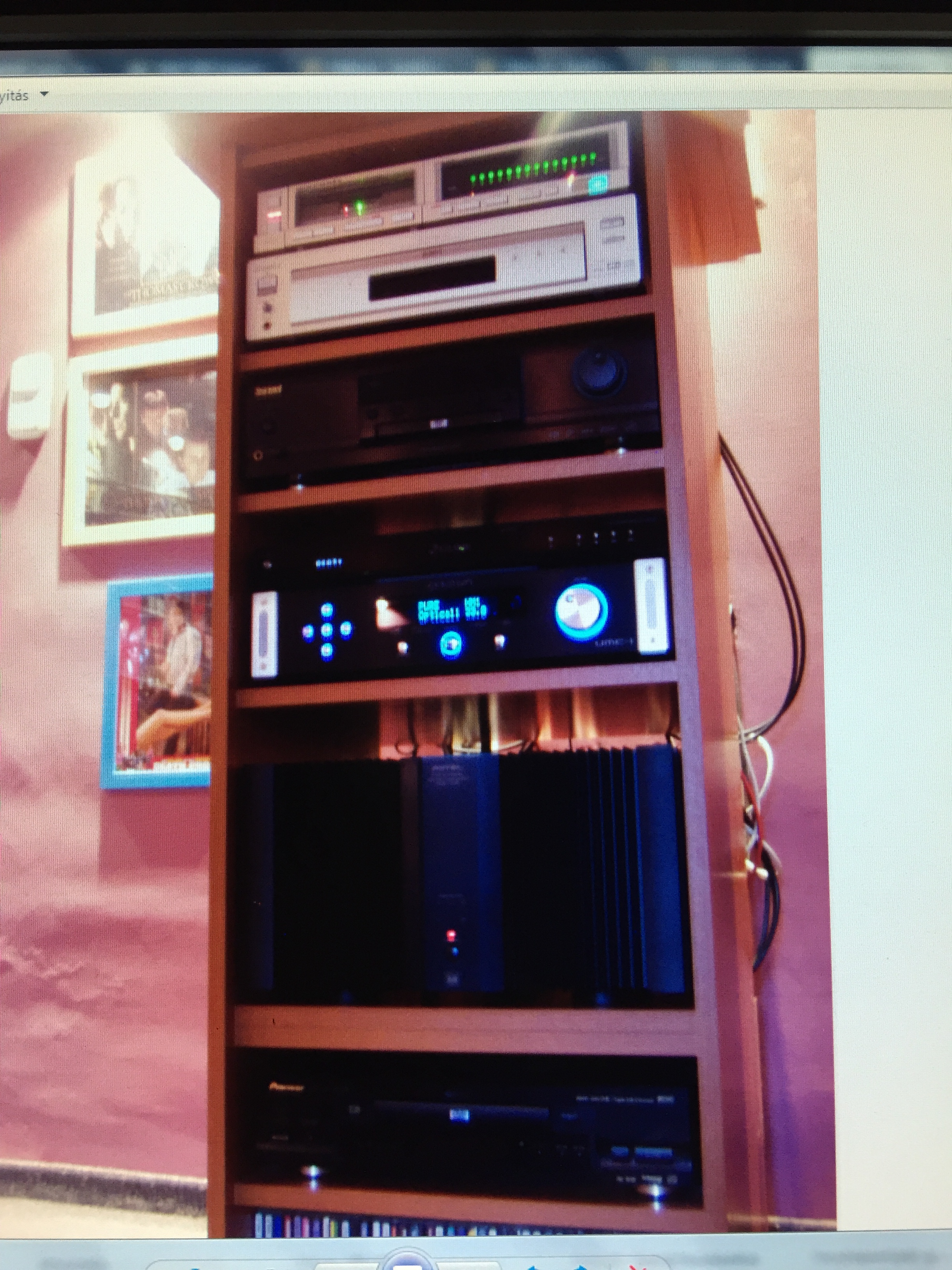

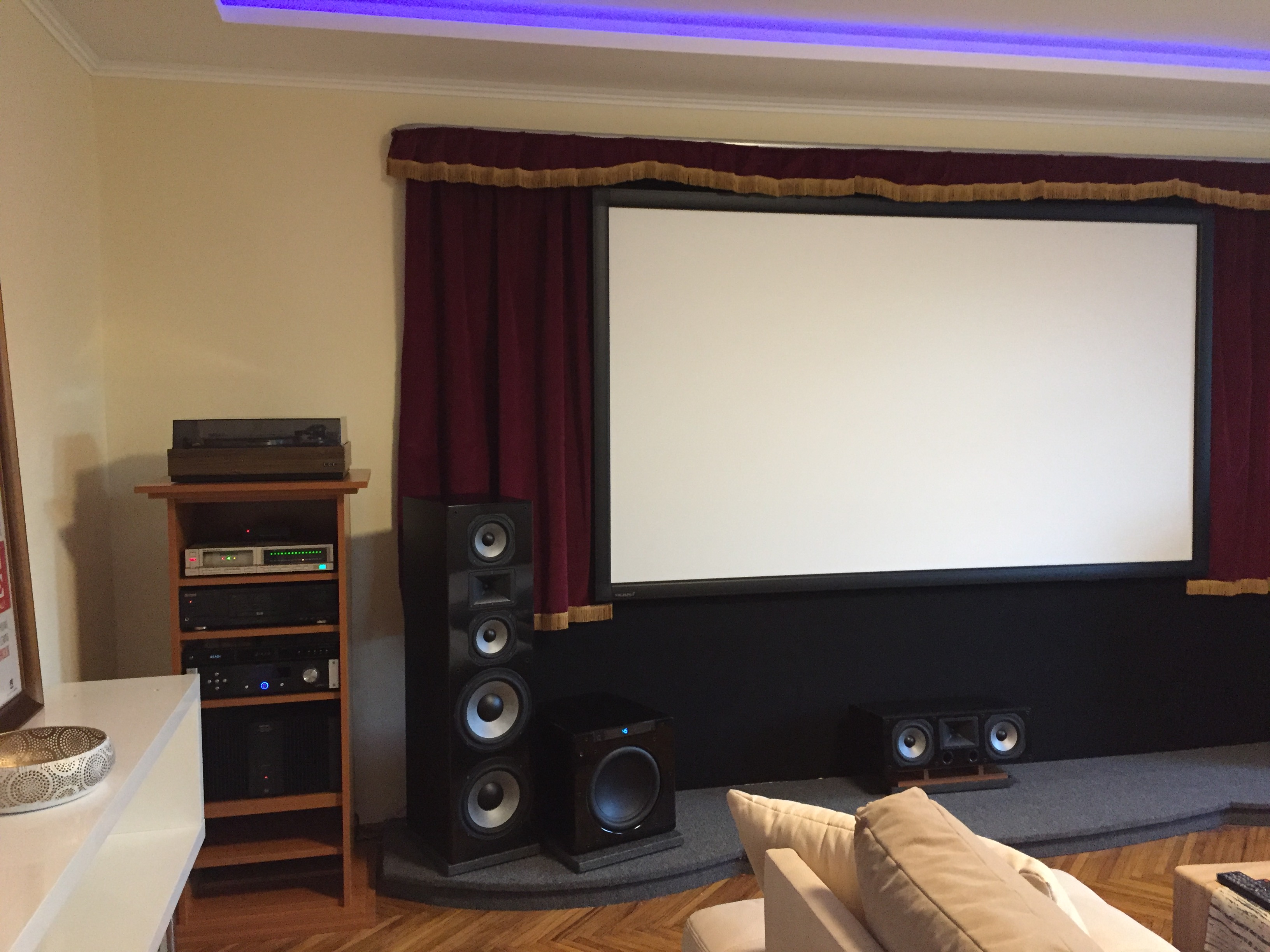

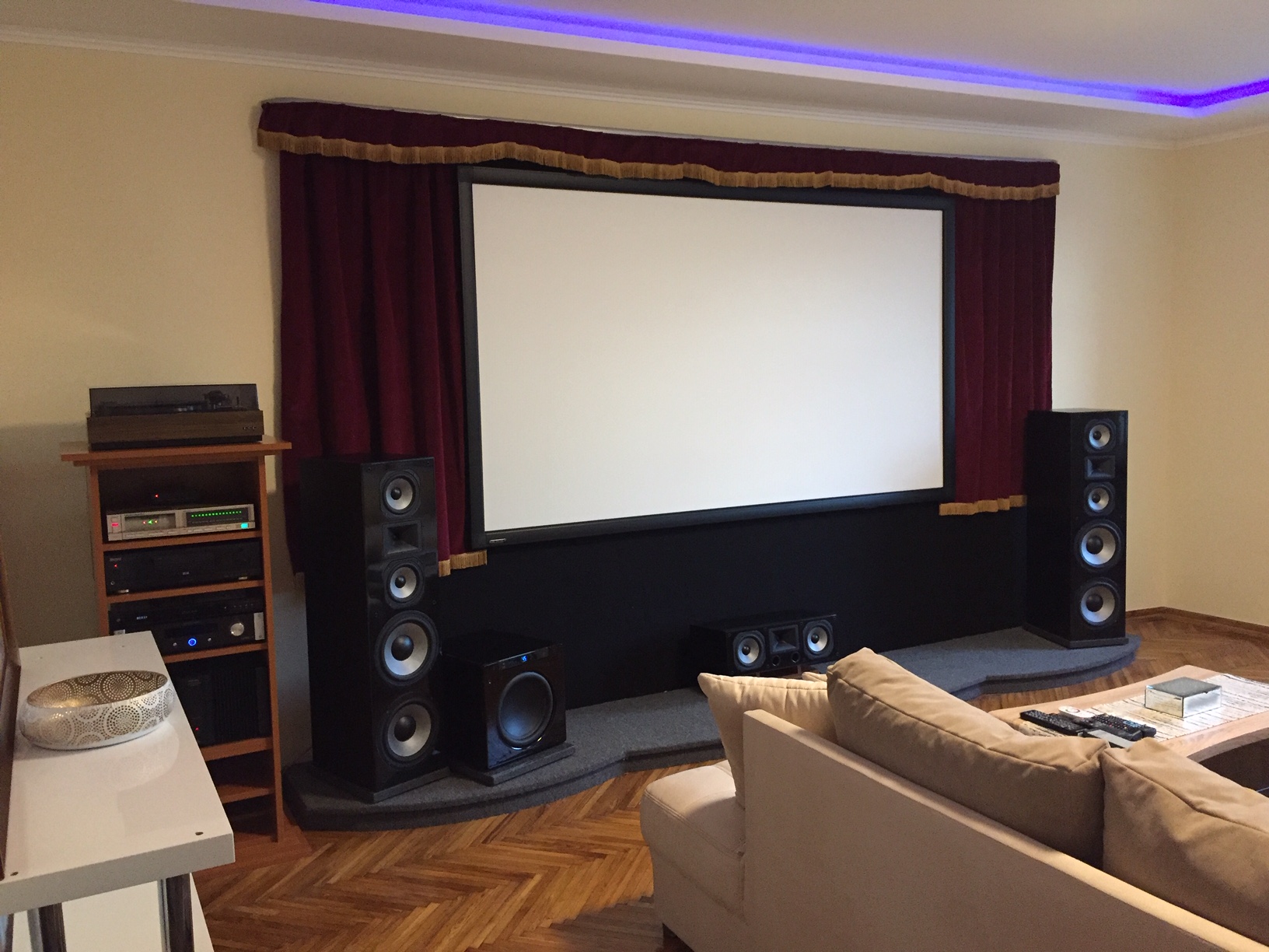

Még egypár kép az elkészült moziról :
Vettem időközben egy
C.E.C. DB - 6700 -as lemezjátszót is.
Ez egy 1975 -ös Japán lejátszó.
akkor ez volt a csúcsmodelljük azthiszem.
Még egy normális előfok jó lenne hozzá egyszer....
A Jamiroquai lemezgyűjteményemet kiegészítettem bakelit lemezekkel is.
Nos hát..a bakelit valóban jobban szól..
a FLAC -ot is lemossa a színről az biztos..
de ezt minden bakelites Hi-Fis pontosan tudja :)

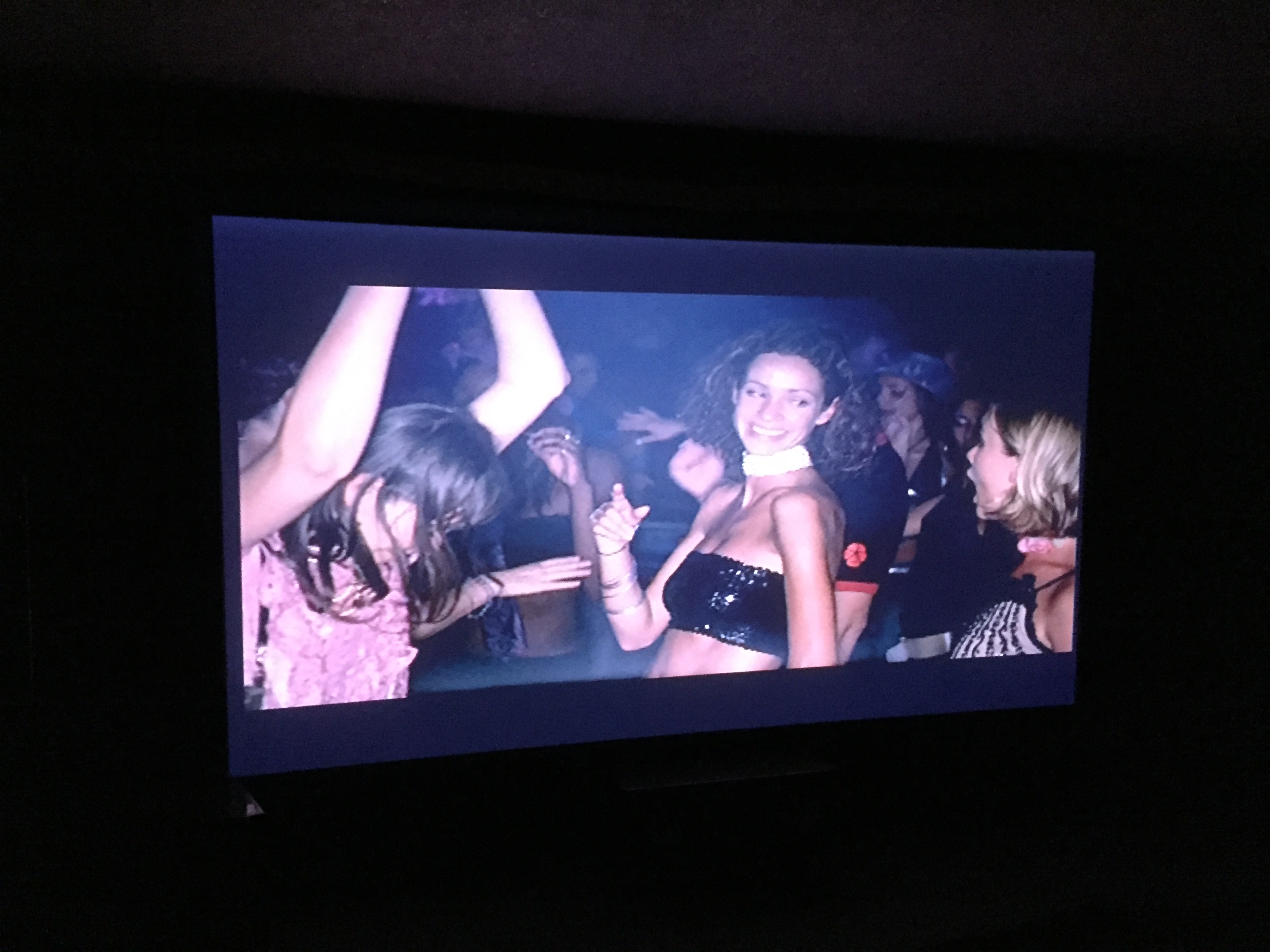

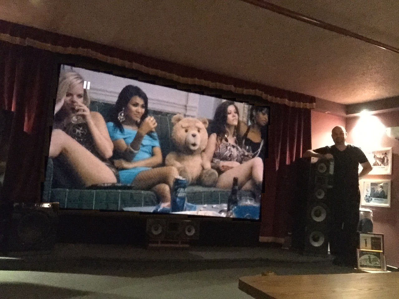

Ez volt a régi mozi.
Kedvenc filmem a
Grindhouse - Halálbiztos
És ez az új...csak normálisan összemontírozott fotót még nem
volt időm készíteni
Ez a Drive - Gázt !
imádom a kezdő jelenetet...
mélynyomót feltekerve.. igazán nagyon jól szól.
ez volt a régi :

Vettem anno. ezt az originál James Bond posztert
eBay -en..
de ez egy Francia kiadás, és ott ekkora hatalmas poszterek a szabvány méretek..
hát gondoltam egy nagyot...itt akkora fal -felületek vannak.
készíttettem neki egy hatalmas keretet.
Hátul furnér lemezzel van "kitámasztva" a poszter, hogy ne gyűrődjön meg és hogy ne hullámosodjon meg.
egyelőre még nincs is felfúrva a falra...mert a klímának előbb fel kéne kerülnie.
De igy odatámasztva is nagyon jó.
James Bond - Thunderball, 1985 -ös originál Francia reprint poszter.
Készített a kiadó, még a megjelenés után is hivatalos posztereket.
Mérete azthiszem 160 cm magas és 140 széles...szóval nem pici

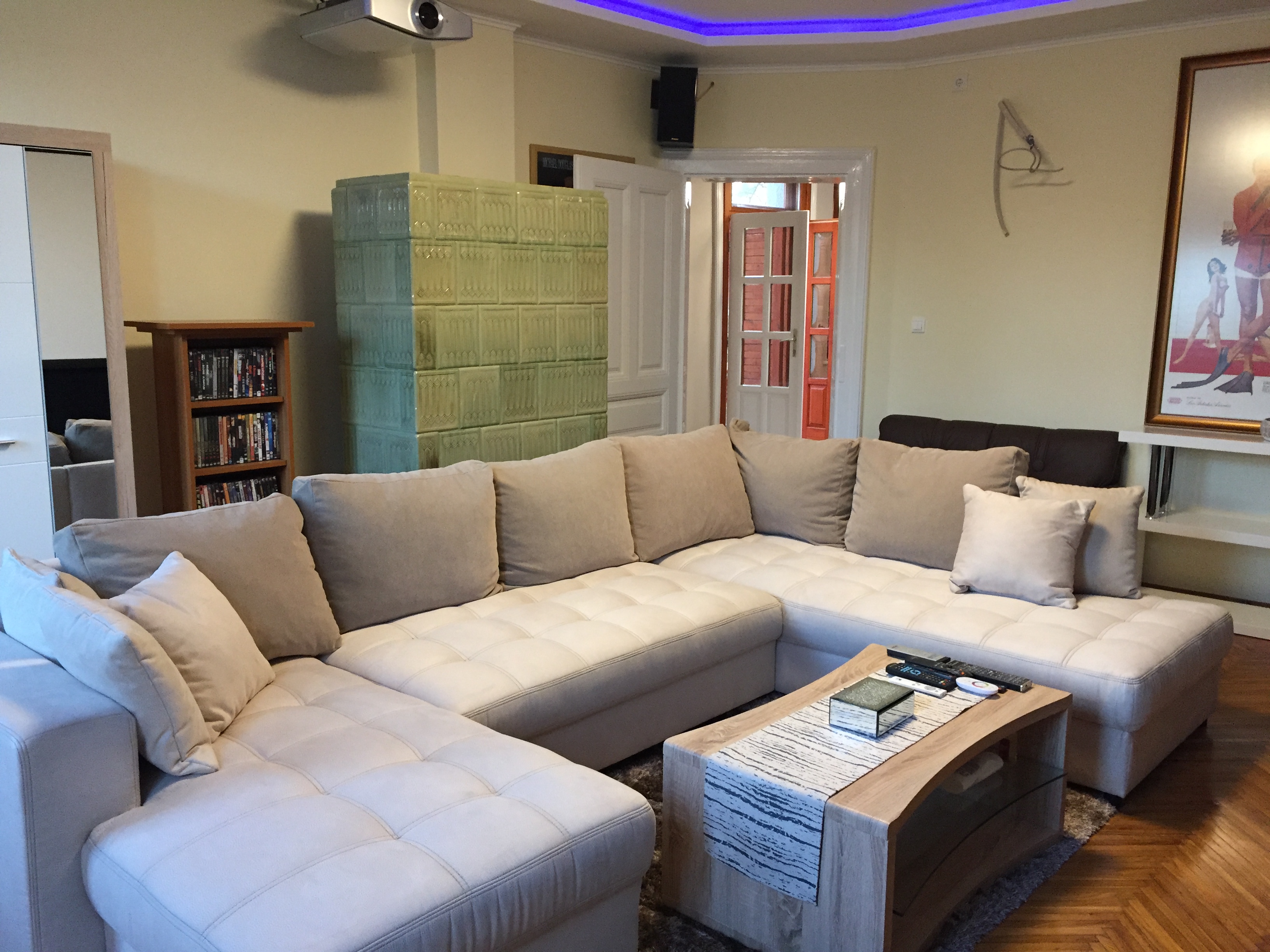

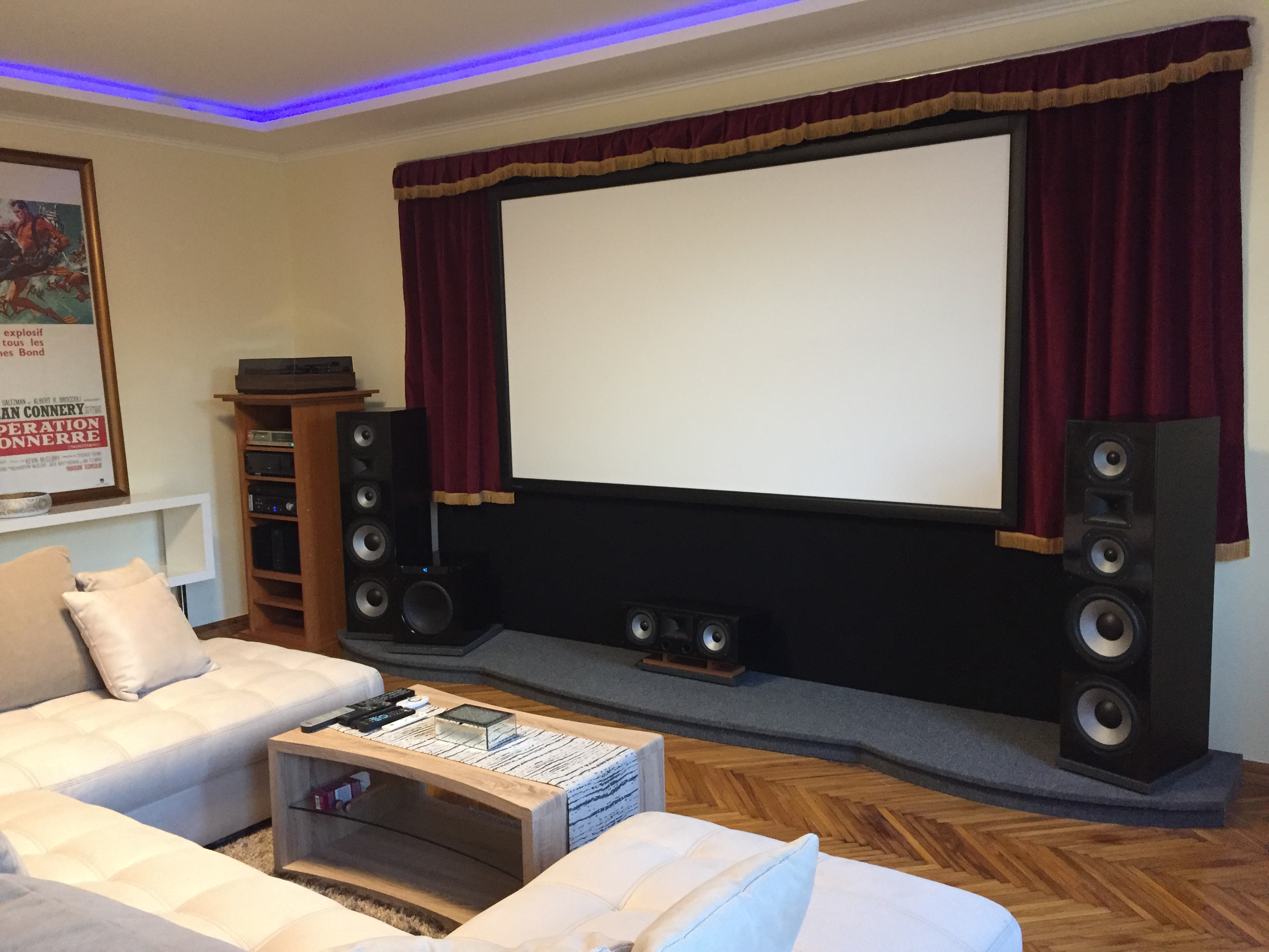

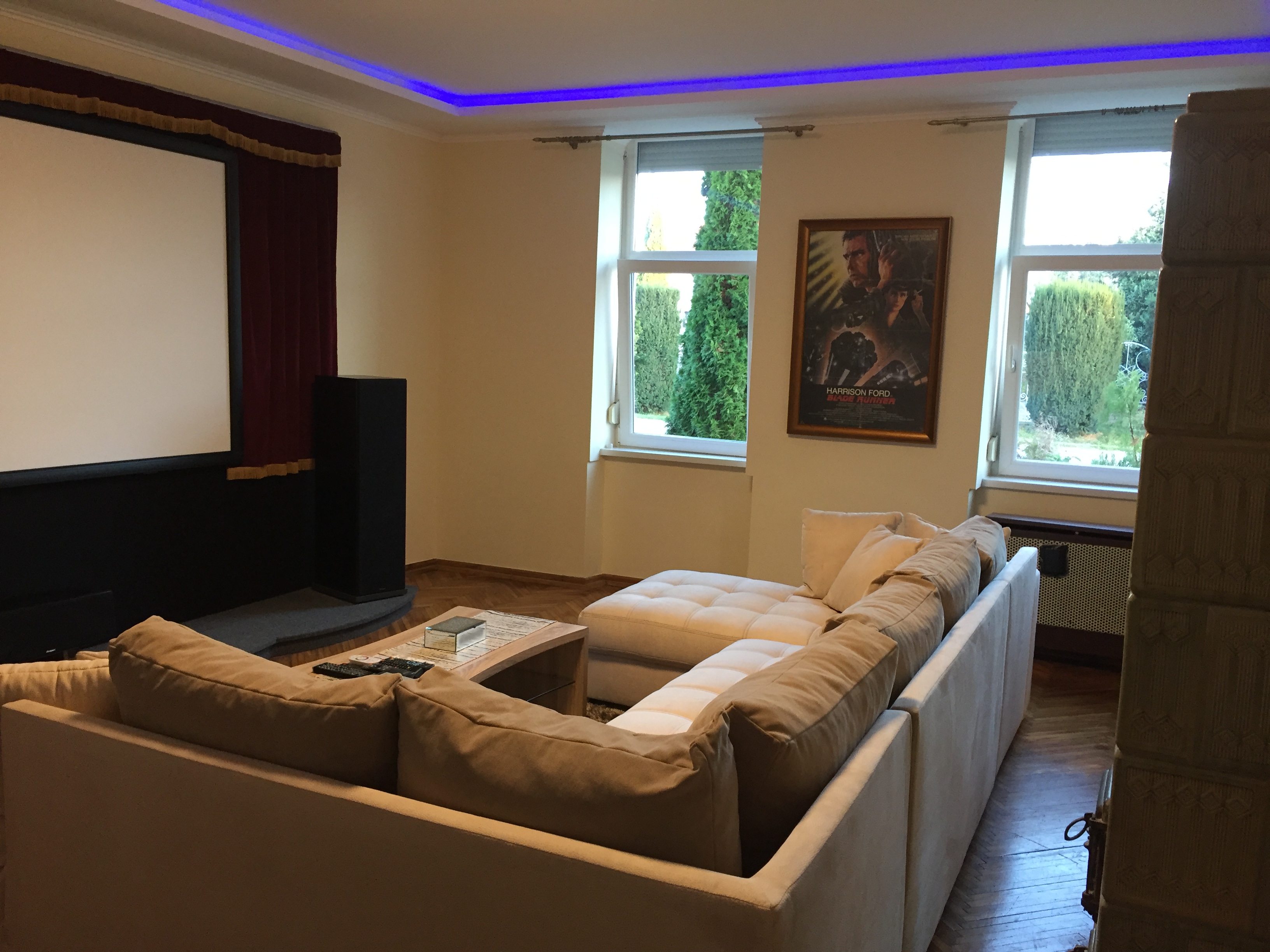

Igy fest az elkészült mozim jelenleg :)
Én elégedett vagyok vele.
Ez nem egy denevérbarlang mozi tudom..de a redőnyöket leengedve
igy is tökéletes sötétséget lehet csinálni.
Az ott a falon egy James Bond poszter..arról is mesélek majd..
Az ülőgarnitúrán is kényelmesen elfér 8-10 ember..
és még a szélén is van egy kanapé..az nincs rajta a képen.
Már volt igy kihasználva szerencsére..meg is tellett a mozi, és remekül éreztük magunkat.
És azthiszem ez is a lényeg...
A Házimozizás lényege :
Hogy jó szórakozást és kikapcsolódást nyújtson nekem.
és a vendégeimnek. ;peace;

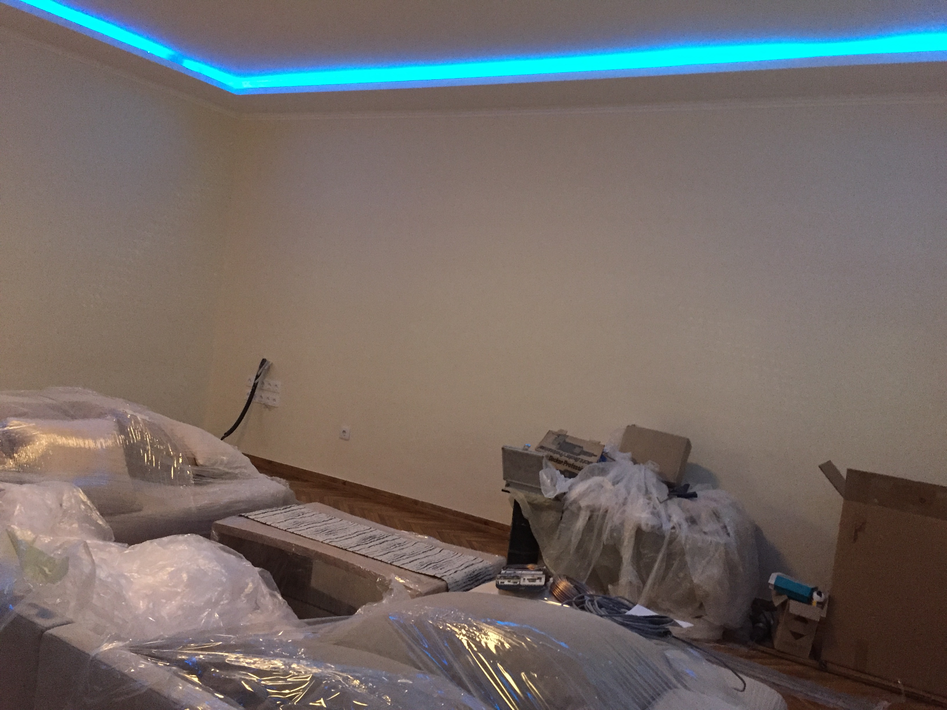

a falon ki van hagyva még a klíma helye.
a kondenzvíz elvezetés is már előre be lett építve a falba, és a mennyezetben
el vannak helyezve a hűtő csövek.

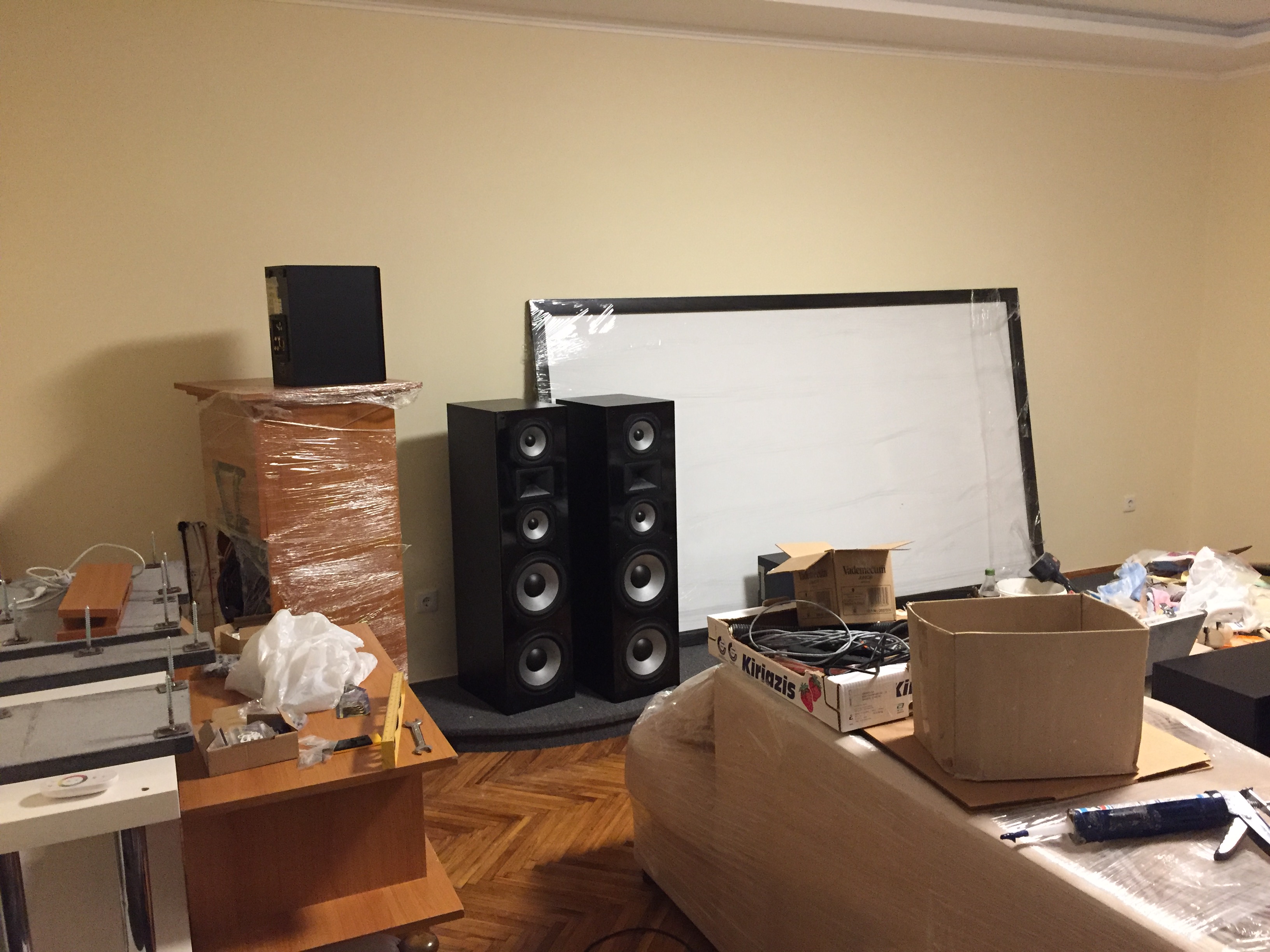

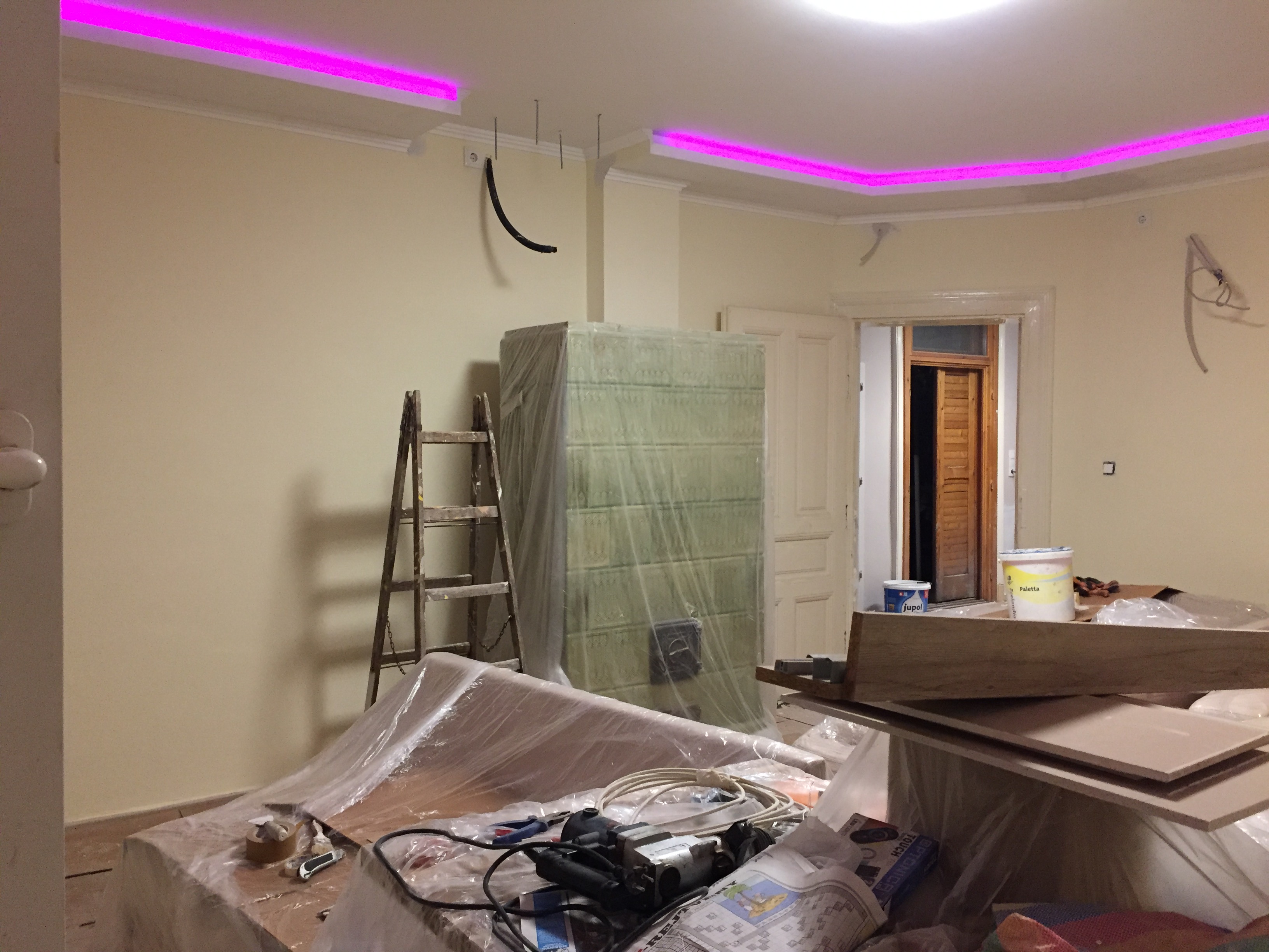

Lassan minden a helyére került..
Nézzük hová is kerül a vetített kép..

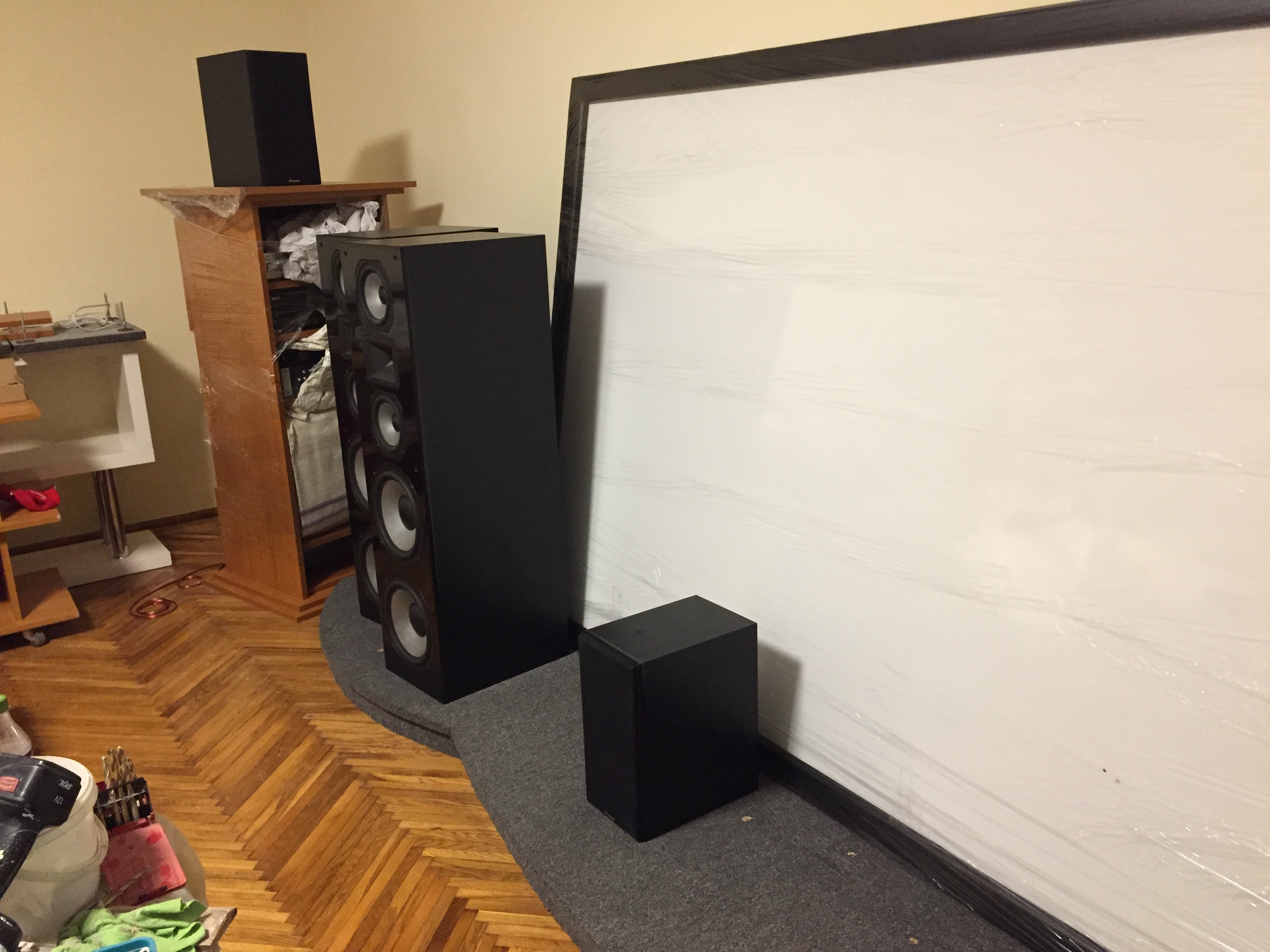

A vászon is lassan a helyére került...
nagyon sok idő míg be lehet rendesen játszani a helyére..

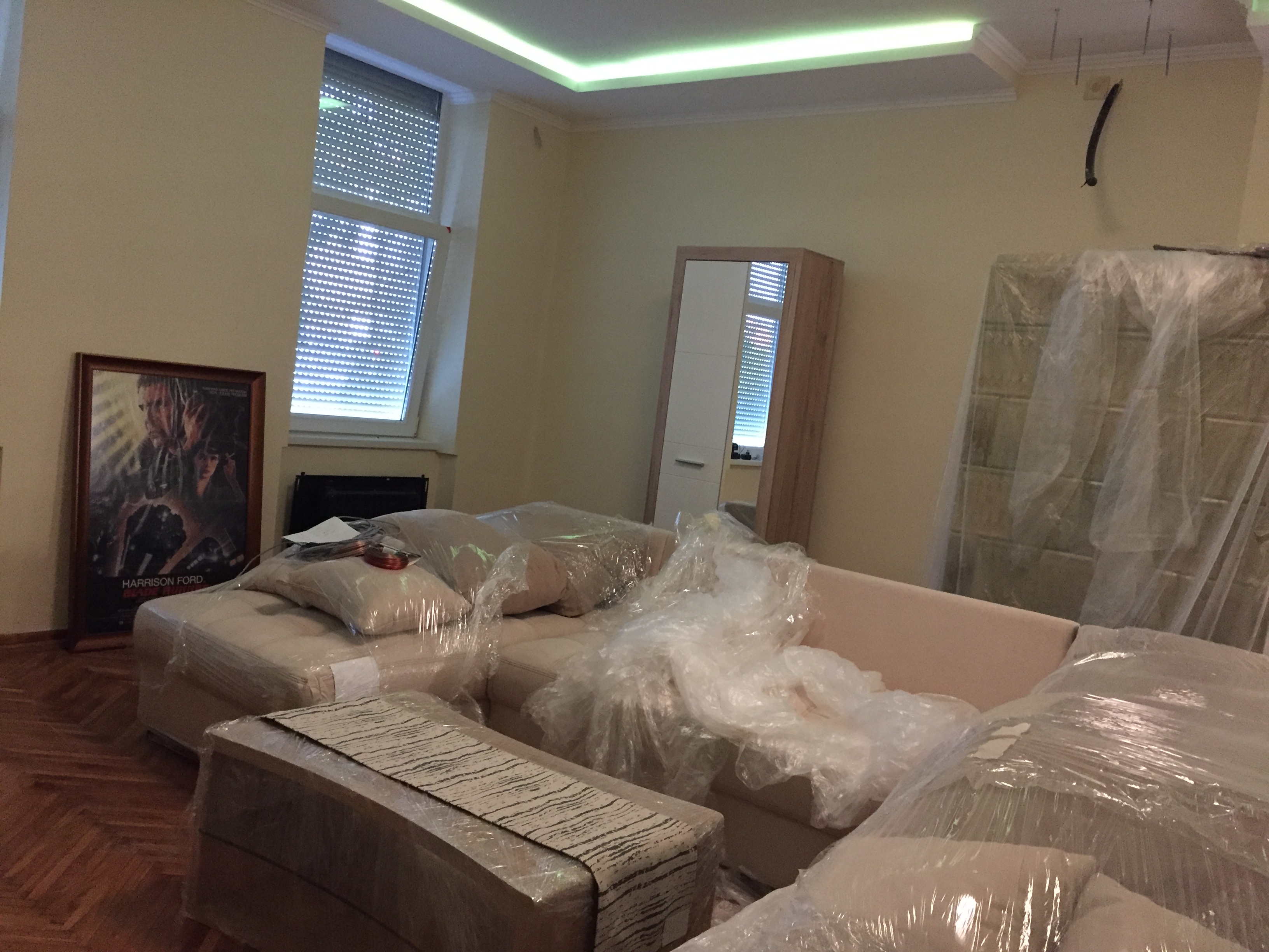

Itt már nagyjából a helyére volt téve az ülőgarnitúra is.
Nagyon kényelmes, és jó tartása van.
Az ára meg.. :) inkább nem írom le..mert sokan megirigylik..olyan olcsó volt
Imádom az igazi mozis relikviákat is.
Ez egy originál Szárnyas Fejvadász poszter,
és ez USA -beli kiadás, és eredeti.
még rajta vannak a rajzszeg helyek a sarkokon.
Olyan poszteres licitálós oldalon vettem ahol
az eredetiséghez kétség sem férhet.
Ez benne van a legkeresettebb 10 poszter között.

Mivel ebben a házban lakom..
Nem lehetett az egész szobát feketére vagy sötétre festeni ezúttal.
Vendégeket nem tudnék akkor fogadni a házamban...kimenekülnének szerintem :D
A falak azért ilyen világosak...
Van egy szép cserépkályha is..
ez újra lett rakatva már korábban..
nem volt szíven elbontatni...

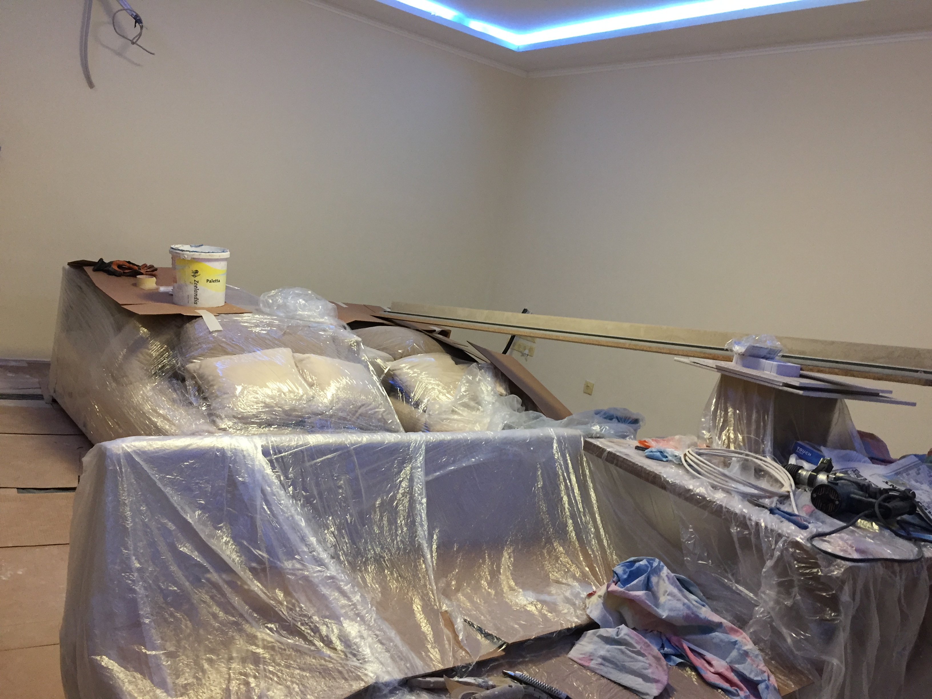

A szobában nagyon nagy volt a belmagasság.
330 cm volt a kiindulás.
50 cm -t jöttünk lefelé,
üveggyapot lett betéve a plafonba.
Előtte már minden gégecsövet elrejtettem a plafonban,
vagy a falban.
És lett egy ilyen dekor-mennyezet is beépítve.
Led -es színváltós világítás került beépítésre. :
A régi Sony SXRD vetítő is jön át..
tudom-tudom... miért nem szórom ki a fenébe.. :D
Nekem ez tökéletesen megfelel..
be lehet teljesen sötétíteni,
Egy egy príma vetítő...anno 3 millió volt az új ára..
A lámpája szinte még mindig új.
Kaliforniából vettem bele egyet újonnan....
Maga a lámpa olyan nehéz mint sok új vetítő önmagában.
Úgyhogy a vetítő addig fog maradni..amíg szét nem hullik
Csak ez elég masszív, az biztos...nem ma fog szétesni. :)
A projektor tartó konzol egészen a padlásig megy.
kellett valami stabil pont, mert a vetítő 23 kg.
A Padláson alátétekkel és anyákkal, és faforgács lappal van
odaerősítve a konzol.
Itt már az új szobában..
mikor átvittem az összetevőket.
És rendezkedés alatt volt a szoba.

Ez pedig ha jól látni..
egy Groove Armada zenei DVD.
Egy olyan korszakból...mikor még voltak jó együttesek és azoknak voltak jó
Zenei kiadványaik is..amiket érdeme volt megvenni,
akárcsak ajándékba is.
És igazi jó program volt egy koncert megnézése...

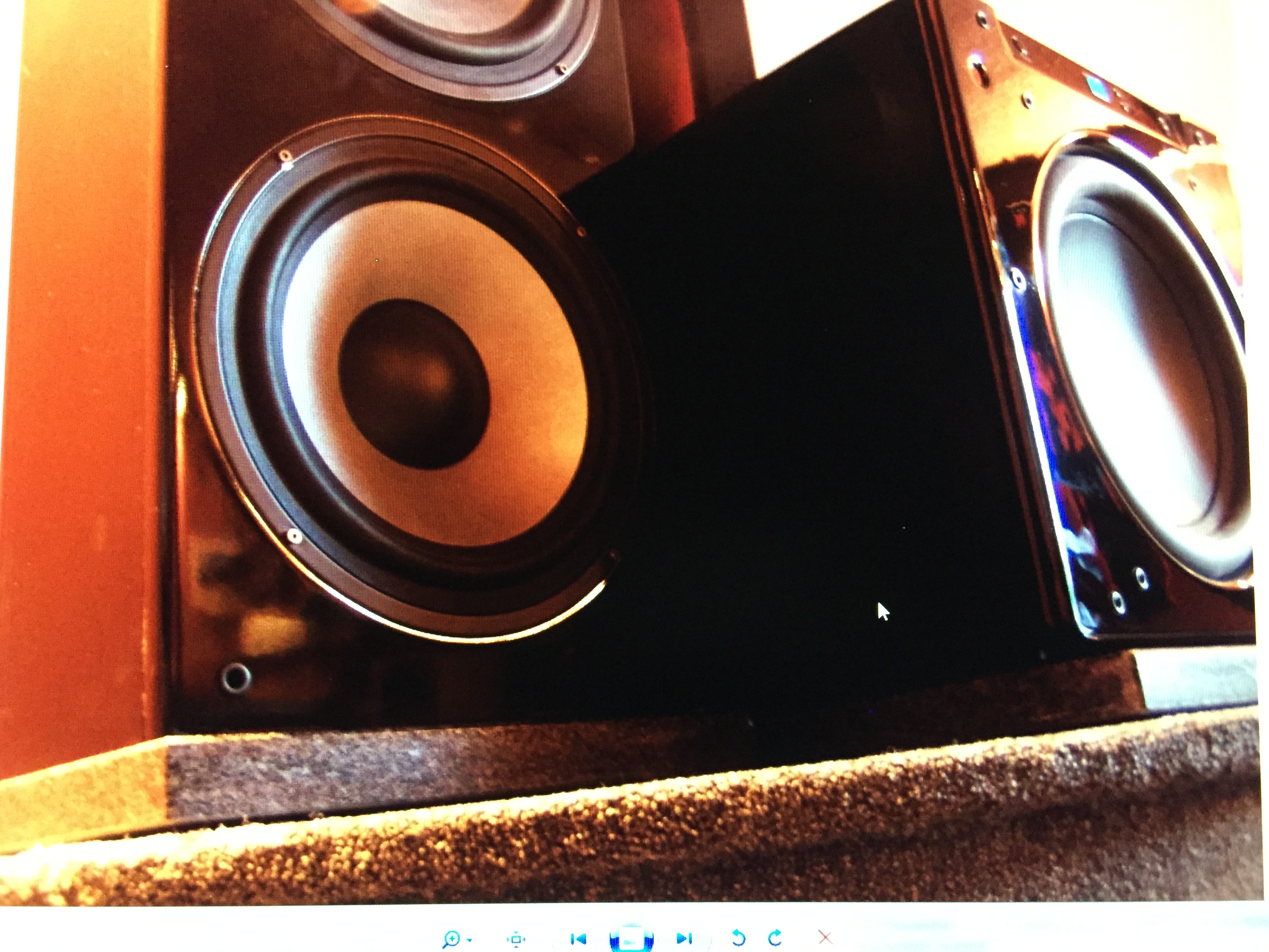

A Dobogót én magam készítettem, faforgács lapból.
Ilyen szép ívesre..mint egy színpad a vászon előtt.
A hangfalak alatt gránit talapzatok vannak.
A tüskéi lemennek a padlóig.
és a tüskék nem érnek hozzá a dobogóhoz sehol sem.
Elkerülve a káros hangkeltéseket.
A Velodyne SPL-1200 Ultra is remekül bevált,
hiszen az egyik legjobb gyártó mélynyomókra.
teljesítménye szinte korlátlan..:) remek, precíz és gyors hangzás.

Ez volt a régi mozim.
Egy pincéből lett kialakítva.
20 négyzetméter lehetett kb.
A Hangfalat Cutlertől vettem, a vásznat Szepitől.
Jelentem még most is megvannak a cuccok...
mert nagyon jók és nekem beváltak.
Én inkább olyan barkácsolós típus vagyok...
nincsenek túl drága komponenseim,
igyekeztem adott pénzből a legtöbbet kihozni.
Szóval inkább Mozira van kihegyezve az én mozim.
