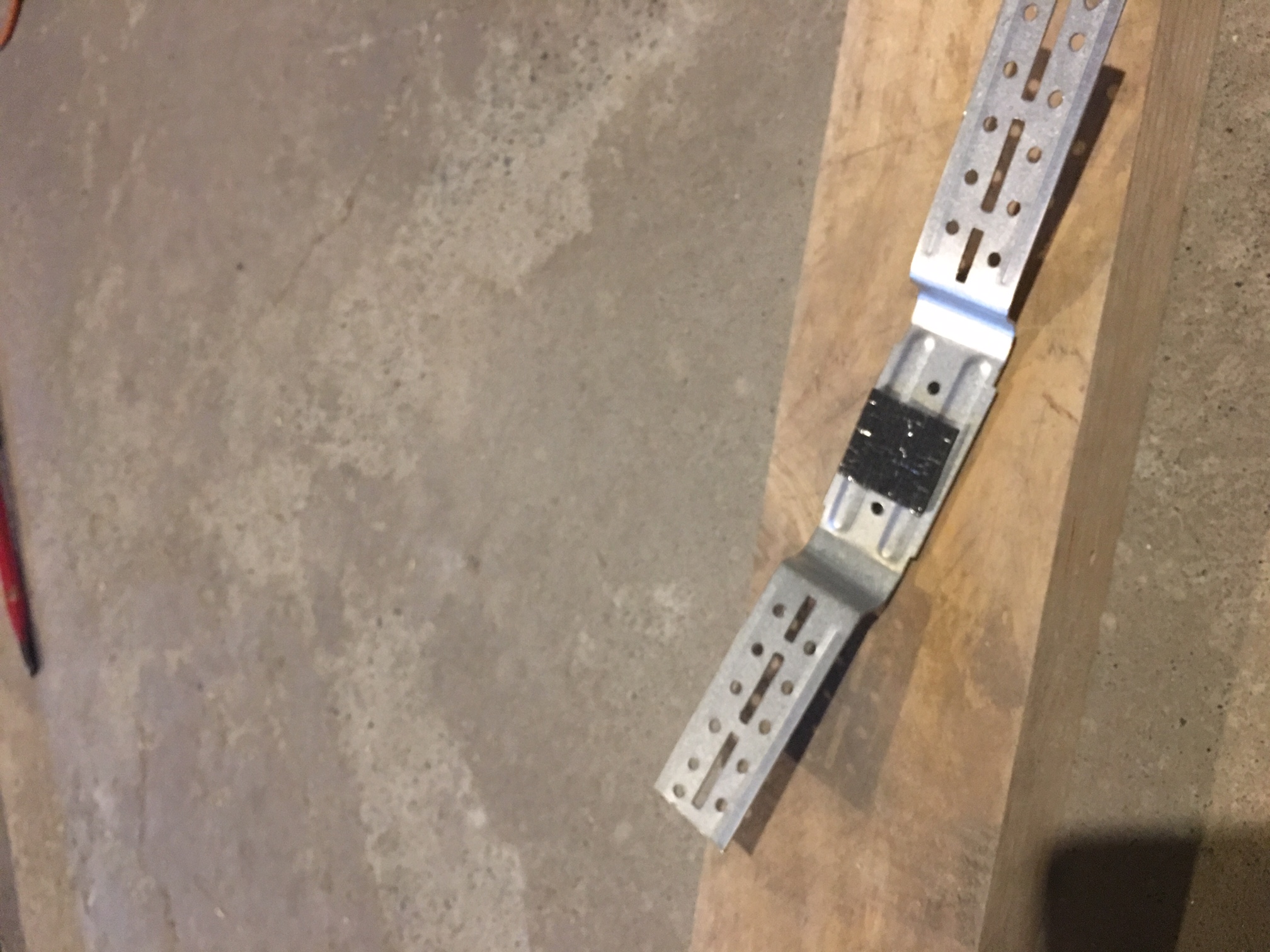

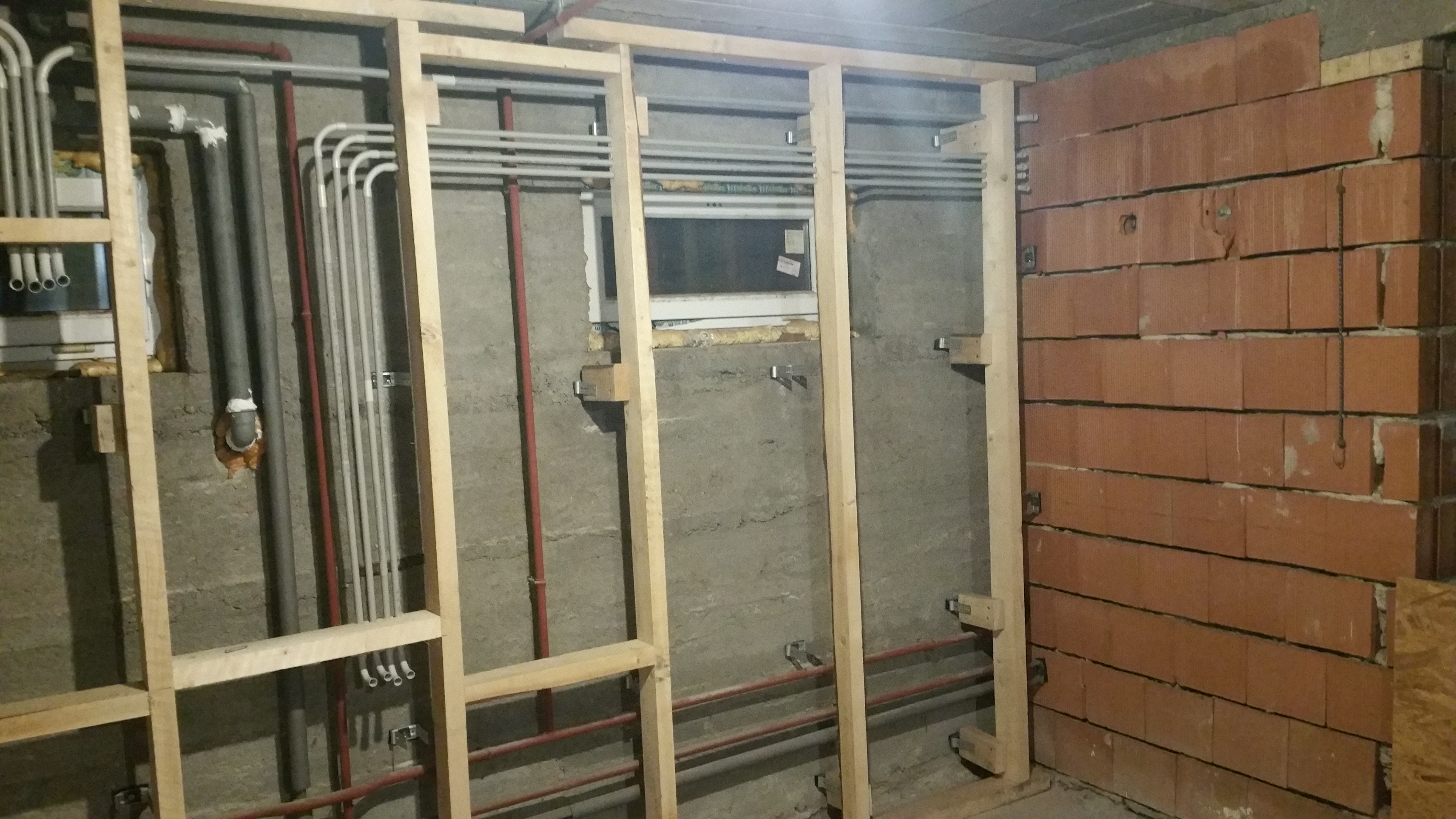

Egy kis munka ... :D
Kicseréltem a szivcsokat a kengyelek alatt 1 cm-es gumi darabokkal, igy már biztosan nem ér hozzá a kengyel a falakhoz !
Behuztam a csöveket az áramnak és a hangszóró kábeleknek. A fenti vastagabbak az áramnak, a vékonyabbak a hsz kábeleknek.
A fenti képen látható hogy a balszélső oszlopot (valamint a jobbszélsőt is) is be fogom kötni oldal irányban a biztonság kedvéért ! :D

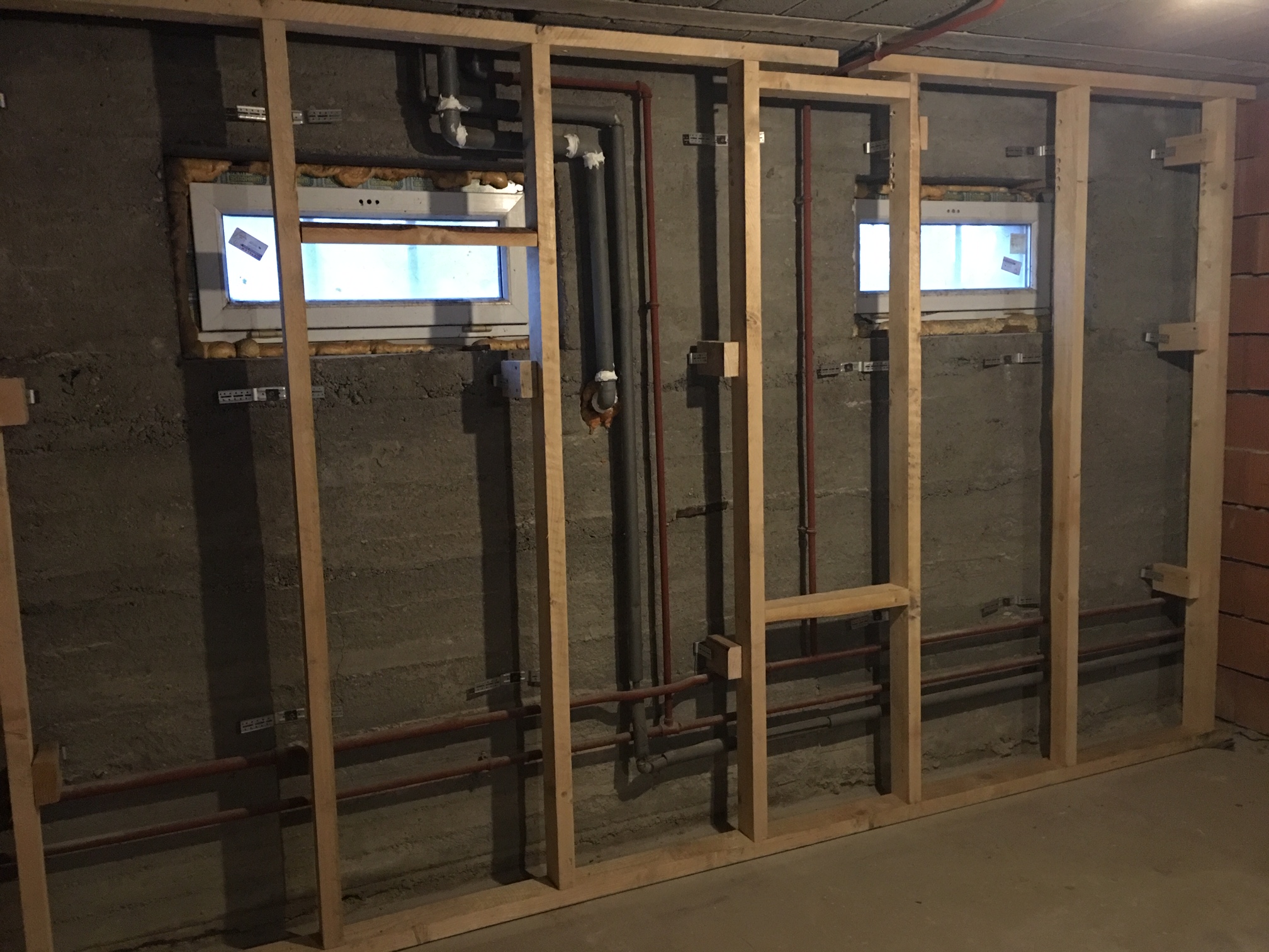

Hali
Végre tudtam egy kicsit dolgozni a hátsó falon. A fa szerkezetben az álló oszlopokban kifurkáltam a csöveknek a helyét a villanynak és a hangfal kábeleknek. A szerkezet aljára és tetejére rezgés gátló szivacsot ragasztottam.
Az egész szerkezet be akarom kötni az oldalfara akusztikus kengyelekkel. A kengyelekre is rezgés csillapitó szivacsot ragasztottam.
Majd felfurtam őket a falra, igy
Majd a szerkezetet felállitottam és beállitottam függőbe, majd az akusztikus kengyelekkel rögzitettem. Mivel a 9 cm-es kengyelek nem értek be az oszlopokig, ezért 15-17 cm fa darabokat használtam toldásra.
Egy kérdésem van a szakemberekhez.
Ha majd az összes kengyelt bekötöttem, akkor az alsó és felső összekötő padlót is be kell dübelezni a padlóba és a plafonba is?
Most mikor csak az egy harmad kengyel van csak bekötve, igy is stabilan áll már, ha az összes bent lesz, akkor atom stabil lesz. Alul és felül ha nem muszáj akkor nem kötném be a rezgés átadás miatt ! Tanács ?
Köszi
