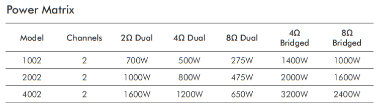

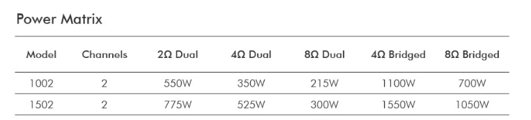

Ti ha választhatnátok dedikált szobába 4 db 4641 (600 Watts/1200 Watts) hajtására 2db XTi 4002 vagy 4 db XLS 1502 mellett döntenétek, ha az XTi-k kb a 4 db XLS árában lennének? Tehát DUAL 650W vs. BRIDGED 1050W. SUB-hoz jobb annyival az XTi sorozat? Fog számítani? Vagy inkább a nyers erőre mennétek?
XLS
XLS
XTi
XTi

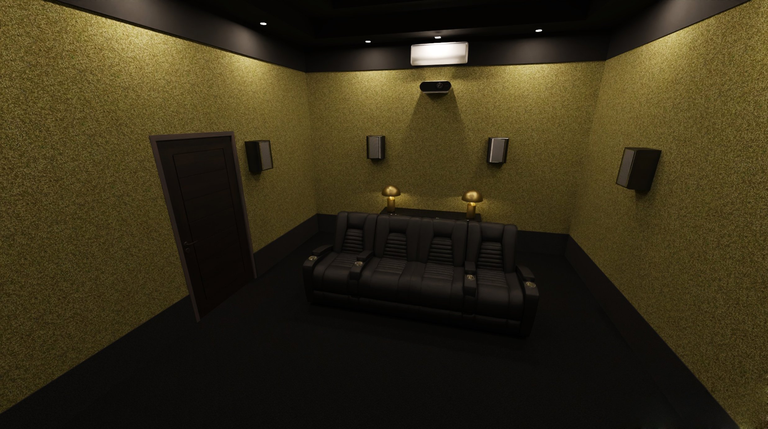

Ami majdnem utánozhatatlan a 4 méteres vászon. Fantasztikus! Ez a méret olyan, ami szájtátásra késztet mindenkit, aki látja. A projektorod ki tudja vetíteni ezt a méretet is.
A hangfalak és szubok korrektek.
Az erősítéssel semmi gond - A 1502 egy nagyon jó kis végfok. Brutál erő, viszonylag jó hangminőség, mozira teremtették.
Az Anthem proci - sokaknak volt ilyen és nagyon szerették.
Nem is akarok észrevételeket tenni kép alapján, ez a szoba nem érdemli meg.
A színeken gondolkodtam. Nekem a szürke és barna jön be és persze a fekete, de így is nagyon szép, letisztult az egész.
A plafon és a padló fekete.
A nézési távolság ideálisnak tűnik a képek alapján.
De mégis egy pici megjegyzés. Én a surround hangfalakat egy picit a hallgatási pozíció mögé helyezném. Így is OK.
Az atmos be van teljesen építve?
Ami előrelépés - az AVM60 lecserélése másra. Ez szerencsére csak egy kiveszem-beteszem módszerrel történik, nem kell átalakítani semmit.
A projektorok terén a valódi 4K JVC és SONY projektorok jelentenének előrelépést. Valódi 4K. Kicsit sötötebb lenne minden, de mozisabb.
De ez csak kicsi észrevétel és persze plusz pénz.
Így is kiváló és még1X gratulálok!
Simán elfogadnám a szobádat az enyém helyett is.

Köszönöm!
A választásom a JBL pro vonalra esett, 7.2 a rendszer egyelőre. Sub: 4641, a front C211 és körbe pedig 8320-asok.
A proci egy Anthem AVM60, végfoknak pedig CROWN1502-es vannak. A sub-oknak 1-1 végfok van hídba kötve. Van egy 4m széles hangáteresztős vásznam és mellé egy Optoma UHZ65LV projekor, DuneHD és egy Synology NAS a háttérben, illetve tettem be egy hálózati szűrőt, amennyiben ez érdekes :)
