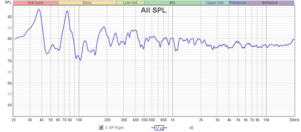

phyton71
Hozzászólások: 1704
Értékelés: 798
Re: Moziszoba építés
Tamoo írta:
2021.04.20., kedd 15:15
phyton71 írta:
2021.04.19., hétf. 13:04
Gyári váltó (passzív) 3400Hz.
Előkerestem egy surroundot. Nincs rajta EQ, hallgatói pozícióból mérve. Szobát nem mondanám kezeltnek (de nem üres), konkrétan egy nagy gipszkarton visszaverő felület van ezzel szemben amin nincs semmi (teljes falas poszter). Ez meg egy falra akasztott doboz.
Ugyanazt a skálát meg ugyanazt a simítást (var) használtam mint te. Az hogy mennyi értelme van ezt így ebben a formában elemezni, abba ne menjünk bele.
Ezt meg nem "farokméregetésnek" rakom be, csak hogy tisztuljon a kép, hogy ezekkel a grafikon beállításokkal még a teljesen kompromisszumos doboz is normálisan néz ki egy "szakavatatlan" szemnek. Ne csapjuk be magunkat!
A tiéd:
Kép
Igen, azért is írtam, mikor az képet posztoltam, hogy ahhoz képest jó lett, hogy egy teljesen gyári váltó van hozzá, és a tölcsér is diy, meg az egész kiépítés.De lesz ez még jobb is ,kis reszelgetés és tökéletes lesz. Egyébként 1/12dB/okt felbontás, ami azonos a var smoothing felbontással, elég váltó készítéshez. ;)
A centeredről is jöhet, :D
Egyébként tényleg jó a hátsóid görbéje, kb mint az enyém.
Jelenleg a center ami biztos,hogy végleges marad a hangszóró készlete, többi cserélve lesz, de nyugalom, jövök még. :D
Tamoo
Hozzászólások: 1199
Csatlakozott: 2011.11.24., csüt. 10:56
Értékelés: 686
Hozzászólás Szerző: Tamoo »
DeLorean írta:
2021.04.20., kedd 15:29
Én a legutolsó zöldre írtam, hogy szuper.
Plusz itt azért nem egy gyári Monitor Audio surround hangfalat kellett mérni (ez az, ugye?).
De jó lenne, ha mindenki ugyanazokkal a graph beállításokkal és simítással tenne be képet.
SZVSZ.
:smile32:
Ő kért ilyen mérést (csak Hiccusztól). Igen, Monitor Audio, de kompromisszumosan elhelyezve ahogy írtam. Csak azért látszik "jónak", mert ez a beállítás elfed mindent. Egy var simítást ami közép-magas tartományban csak tendenciát mutat pl. nem tudom mi értelme a B&W grafikonjához hasonlítani. De váltást vizsgálni sem az igazi.

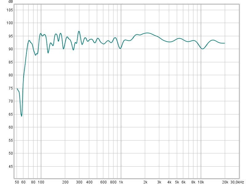

-KP- írta:
2021.04.20., kedd 13:12
phyton71 írta:
2021.04.20., kedd 12:25
Miért nem állítod részletesebbre a megjelenítést? Nagyjából 87dB és 97dB között van a lényeg.
Ezt már így mentettem mint képet, kb 10-perces melóm volt a váltás, de így is kihoztam + -3 dB tűréssel, akár mekkorára állítom a felbontást, nem lesz több sem kevesebb.
-KP-
Hozzászólások: 5942
Értékelés: 1714
Tartózkodási hely: Bonyhád
Hozzászólás Szerző: -KP- »
phyton71
Hozzászólások: 1704
Értékelés: 798
Tulajdonképpen a feferencia szintet azért kérdeztem, mert a hifi szabvány ami régen volt, + -3 dB írt elő, na most nekem + -5 % és nem is frontról beszélünk, és nem is hifi. Az odáig rendben, hogy törekedni kell a minél lineárisabb átvételre, de látok én rengeteg belinkelt grafikont, ahol Dsp -ve sem érik el az én + - értékeimet, pl linkeltem is egy ilyet, de tucatszámra lehetne. Másik kérdés, hogy aktív váltásnál dsp-nek számít -e, ha a magas ill mélyközepet pár dB értékben EQ zom?
Ez az aktív váltással készült centerem frekvenciamenete.
Pontosan az a magasnyomó van mindkettőben center, hátsók, csak a center aktív váltással a hátsók pedig passzív.
Akkor most már ezt is véleményezzétek légyszi!
