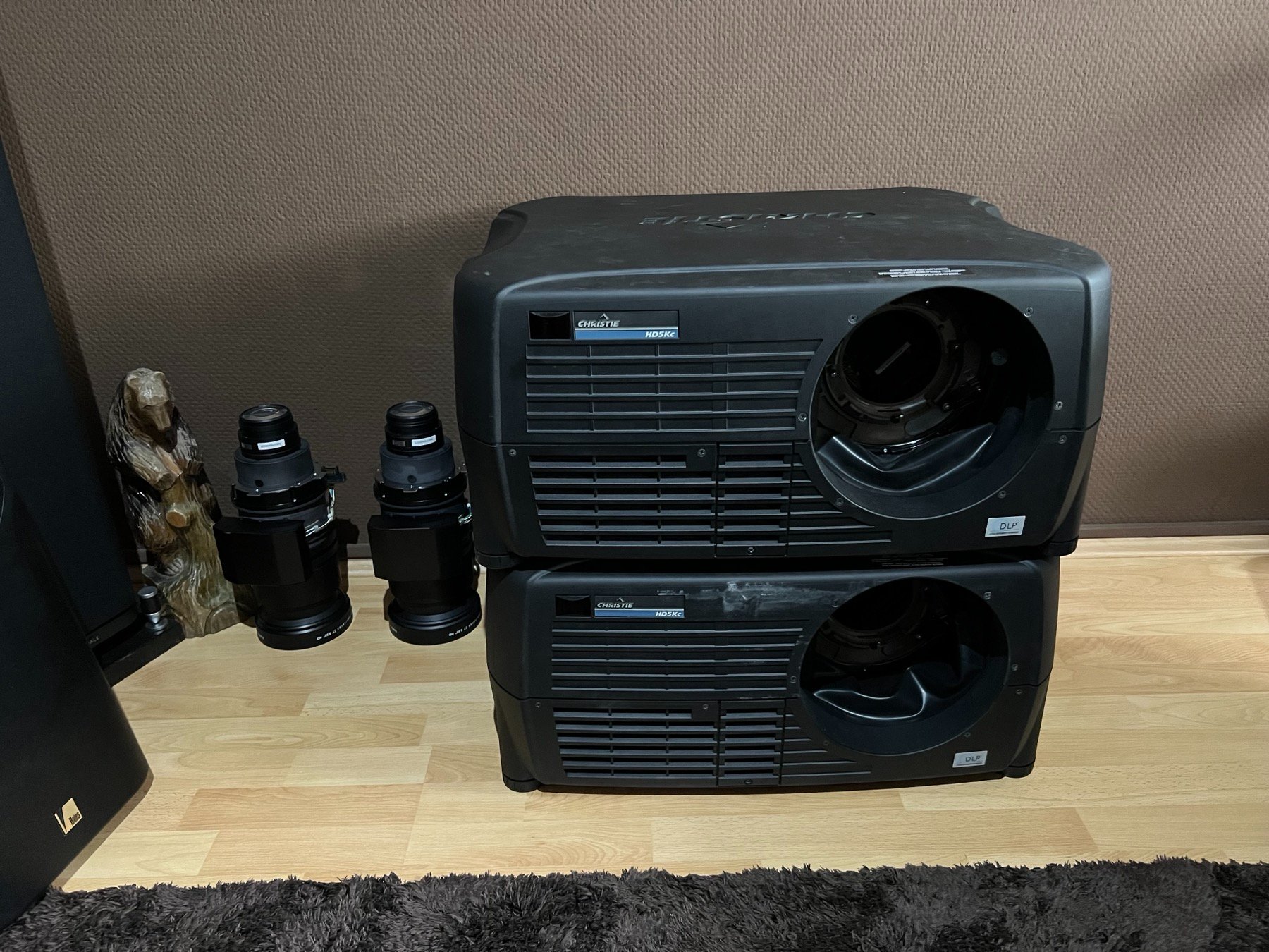

Ma reggel Bécsfelé vettem az irányt, egy Runco Q750i teljes belső takarítás illetve egy színtérkalibráció gyanánt. Nem első látogatást teszem a hobbitársnál, pár éve AVS forumos beszámolóim alapján megkeresett és felkért, hogy készülékét vértezzem fel a legmodernebb, legfényesebb ledekkel. Tavaly egy Sim2 Nero 3 led projektort vittem számára de akkor a Runcoval csak egy kontroll mérést ejtettünk meg.
A takarítás menetét most mellőzném, koszos volt, megtisztult a teljes fényút és minden a legnagyobb precízség mellet rendben történt.

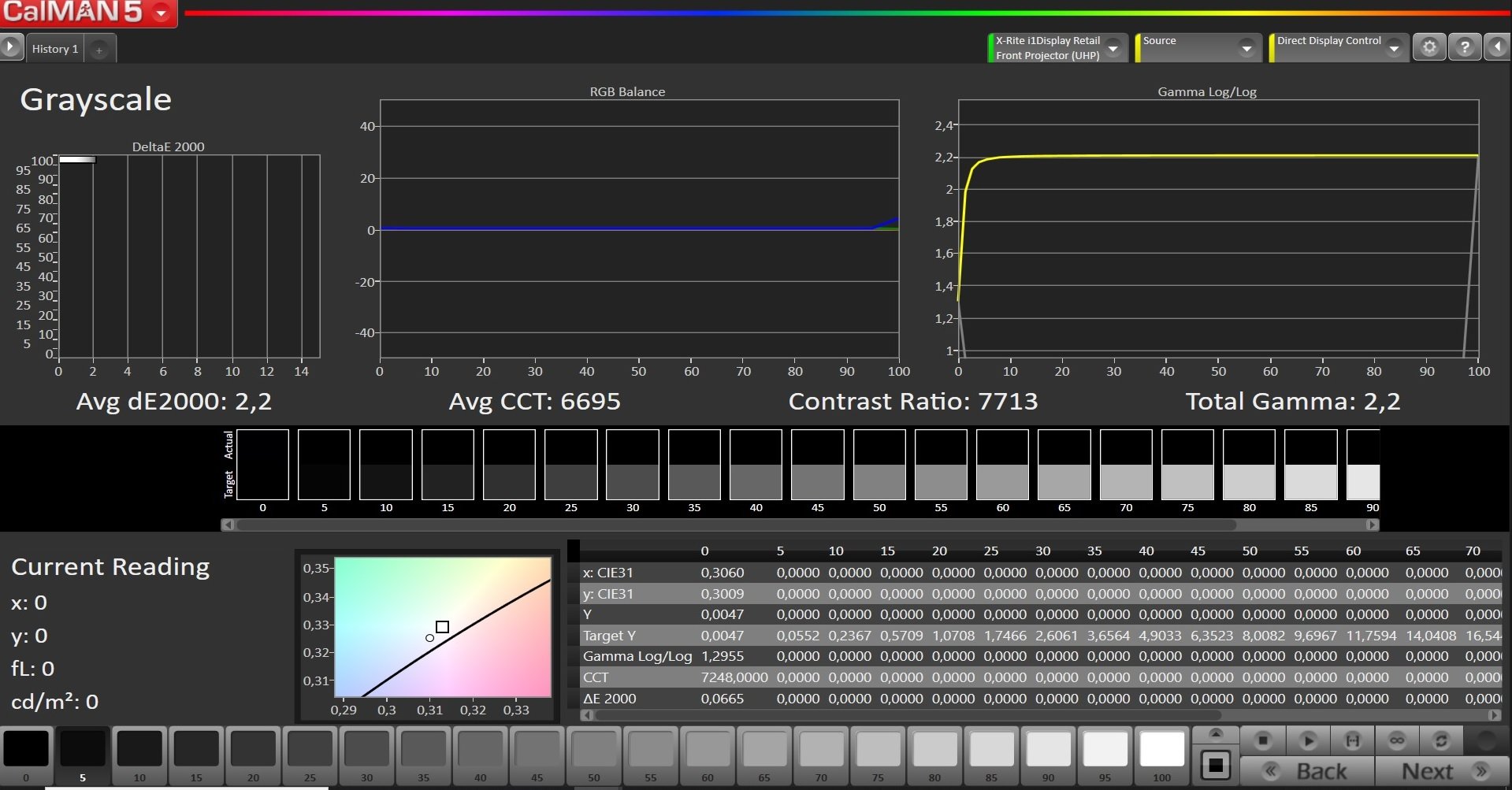

A készülékek egy 28m2-es nappaliban foglalnak helyet egy 120" gain 2.0 ALR ívelt felület társaságában. Vászonról röviden és tömören, HOTSPOT mentes remek darab nem csak a neve ALR...Hangtechnikára nem térnék ki, mondhatni Hifis füleknek és kielégítő érzékíséggel közli a mondandóját. Térleképzésést Lyngdorf processzor végzi, video processzálás HTPC madVR és egy Lumagen egyenlőre csatasoron kívül. Pár képet a tulajdonos engedelmével készítettem.
A méréseket a képen látható távolságból végeztem besötétítve a helységet. Sajnos 100%-ban ez nem sikerült, de a mért értékék birtoklása még így is sokunk számára mély elégedettséget eredményezne. A dinamikus Led vezérlés hibátlanul és észrevehetettlenül teszi a dolgát 1-es állásban, 2-esben már szemmel néha elkapható, 3-as állásban végtelen az ON/OFF kontrasztérték mivel a snitteknél lekapcsolja a ledeket. A mérések egy BT2020 színtérkalibrácót követően a következő képpen alakultak.
ON/OFF kontraszt
Dinakius ledvezérlés 1-es állásban
Dinamikus ledvezérlés 2-es pozíció

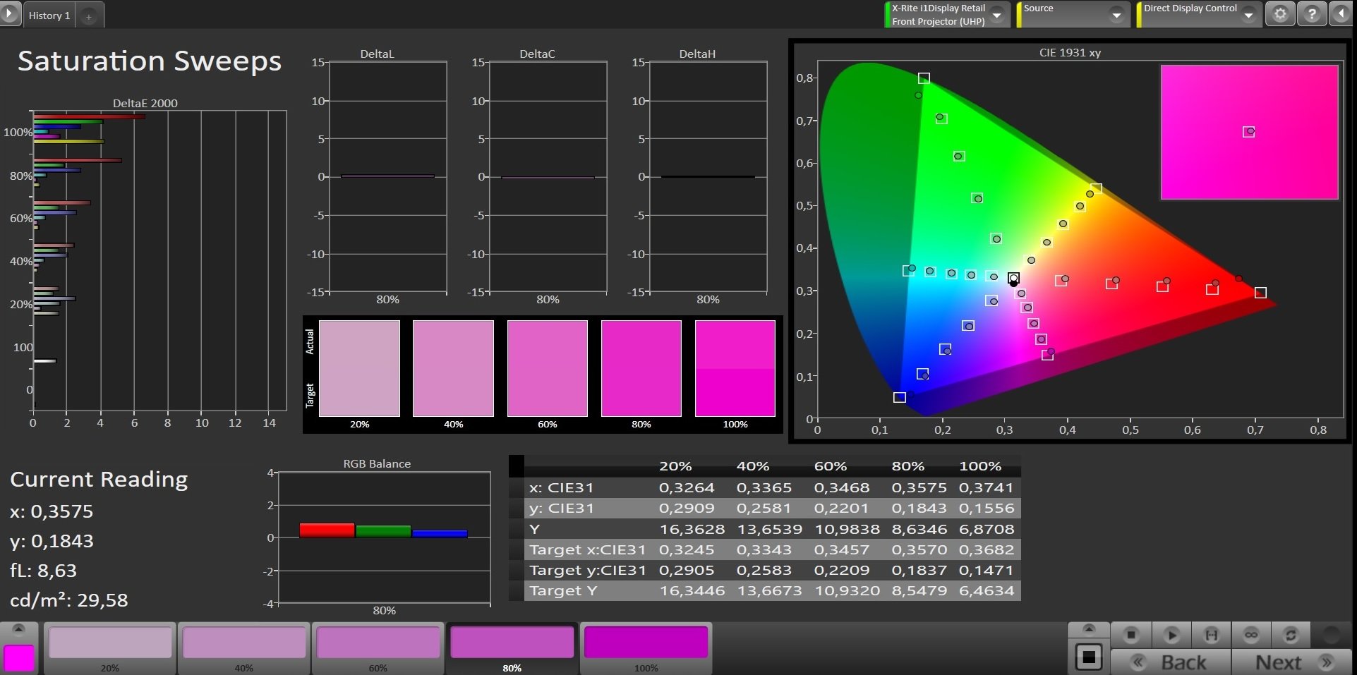

Majd egy BT2020 színtérlefedettség illetve köztes pontok.
Remek gép még 2024-ben is a Runco, pazar, dinamikus DLP képi világot tár elénk DC4-dmd meghajtásával az ALR gain 2.0 vászonfelületnek köszönhetően. Hatalmas dinamikával jellennek meg a HDR tartalmak 38fl(130nit) társaságában, nem kímélve szemünket a BT2020 88,2%-os szintérlefedettség legpazarabb színeivel.

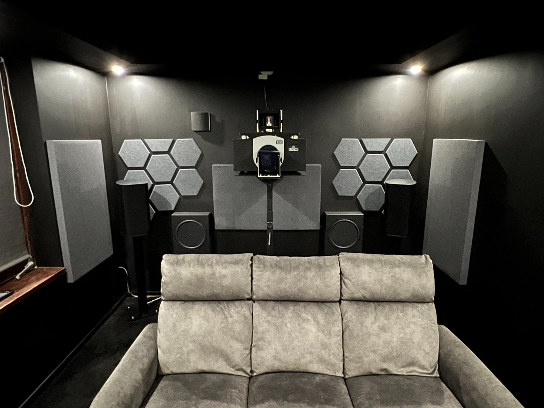

És akkor felkárpitozva. Szinte hihetetlen ,hogy ez az anyag mennyire képes nyelni a fényt....
A 2db 12" Reflexes Daytone Audio Ultimax és a 2db 13" Definitive Technology IW13 subwoofer együttes Impulzus válasza és vízesés diagramm lemaradt..
Egyenlőre ezt az egy beállítást készítettem Dirac-ban. Most a tesztelgetés, demozás mellett főként a filmezésre szánom a felesleges időmet. Vannak még tervek a közeljövőre nézve a mély szekció meghajtása terén, de egyenlőre nem érzek késztetést. Jó érzés mikor nincs inger állítgatni, cserélgetni a konponenseket, mert minden úgy jó a fülnek ahogyan van.

Utolsó fázisába lépett a mozitermen a mai nappal. Felkerültek még a szükséges akusztikát javító elemek és a rendszer is megkapta hang terén a végleges karakterisztikát. Sikerült a 4subot fázis probléma mentesen összeillesztenem miniDSP HD segítségével DBA felállásban. A múltkorihoz képesz jobb lecsengést eredményezett és simább frekvencia menetet. Nagyon száraz, nyers, feszes lett a végeredmény.
Az akusztiai 2 első panel jelenleg bézs színű, viszont a nap végére adamantium feketébe öltözik. A hátsó ipari filc elemek már véglegesek.
A Dirac kalibráció utáni visszamért értékek a grafikonokon szemmel követhetők. A jobb frontom közep sejem hangsugárzó némi torzítást produkál 2%, 1Khz-5Khz között. Lehet fellazult a csavar vagy már ilyen volt új korában is, nem tudom de így is 0.8% a teljes frekimenet átlaga. Ha valaki szeretné a teljes REW mérést kielemezni. Ha kéri átküldöm. Összes mérésen minimális 1/12 simítás látható.

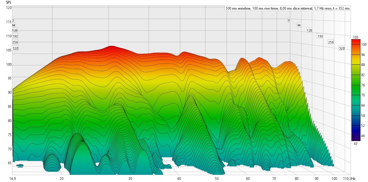

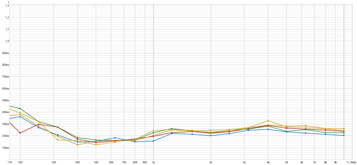

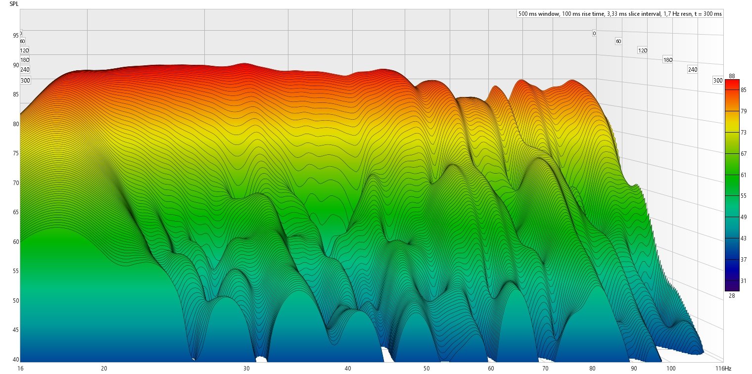

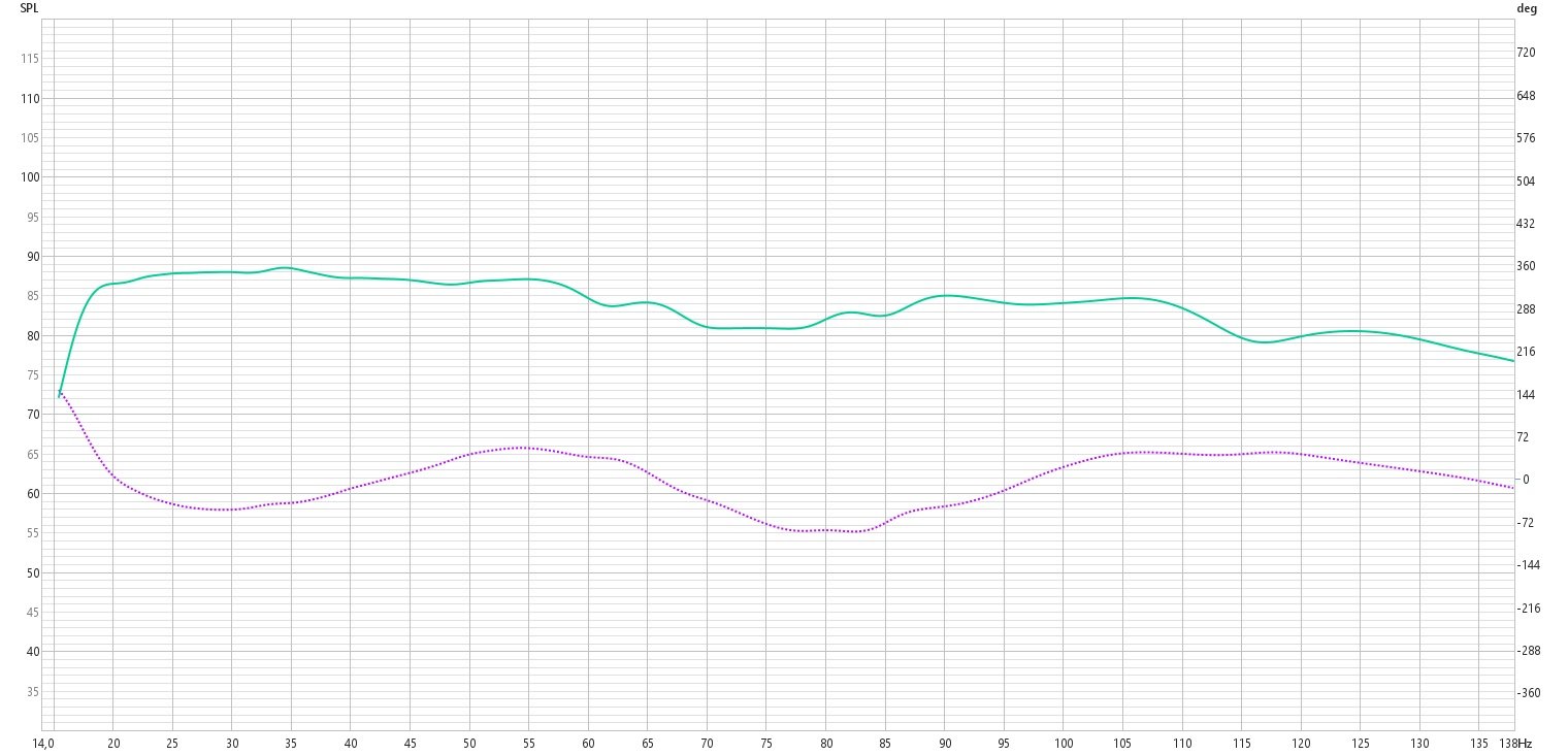

Kicsit foglalkoztam még a 4sub DBA felállásán. Átküldtem a komplett REW mérést VoidXs forumtársnak Ph-n, tanácsára az egyik sub nem volt megfelelő késleltetésen a hátsók közül. Ajánlása szerint a Multi sub optimizert kellene lefuttatnom és végig méregetnem a rendszeren de erre most nincs időm és energiám. Az egy napos program lenne, így REW segítségével méregettem pár órát és tologattam térben és időben a hátsó Subot.
Sikerült egy jobb beállítást találnom ami mind lecsengésben illetve hangnyomás görbén is javulát hozott. Úgy vélem egyenlőre marad ez a setup. Hiány érzetem eddig sem volt, beleértve azokkat is akik hallották a rendszert, viszont ott volt Bence szava, h nem megfelelő a subok egymáshoz illesztése.
Pár mérést készítettem a végleges beállításról.

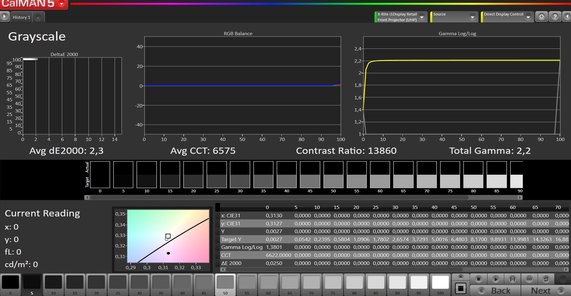

Tengnap Répcelakra látogattam, várt rám egy nem kis feladat. Tavaj egy megbízásból kék panel beégett DMD-t kellet cserélnem egy Christie HD14k-M gépben és komlett prizmablokkot szétszednem, kitisztítanom és összerakás után a három panel konvergenciáját működés közben speciális célszerszámok legyártását követően összehangolnom. Mint ahogy említettem a pályafutásom legnagyobb kihívása volt ez nekem, mivel ezt a gyárban nem a fényútban végzik el és állítják be úgy, hogy a vászon közepén pixel pontos majd a széleknél 0,5 pixel lehet a maximális eltérés.
Az ügyfél egy végletekig maximalista házimozi fanatikus és csak is a csúcs, 100% tökéletes ami megnyuvást jelent neki a vetített képi világban. Par héttel korábban jelezte számomra hogy beszerzett 3db DC4 0,95" DMD-t és szeretné ha kicserélném a készülékében helyet foglaló DC3 darabokat. Nem mondom ,hogy örömmel fogadtam a hírt...mivel nem kicsi a műszaki kockázat a menet közbeni panel állítások során. Végtére is rábólintottam, hogy a tökéletes még tökéletesebb lehessen.
Tegnap reggel 9-től este 23 óráig a gépet szereltem. Eredmény 100% tökéletes.
pár előtte utánna mérést követően a gyári álapothoz képest növekedett a kontraszt és a pixelek elkülönülése csökkent a DC4-nek köszönhetően. Kevésbé látszik a csirkaháló mivel a mikrotükrök oldalai fényelnyelő anyaggal vannak bevonva. Képi dinamika jobb lett és a fekete szint csökkent.
Mért értékek a következők azonos D65-re kalibrált fénysűrűség mellett:
DC3 On/Off kontraszt 2864:1
DC4 On/Off kontraszt 3387:1
Számtanilag nem sok a változás de szembetűnő a vászonra tekintve. Hogy ez megéri-e az jó kérdés...?! Viszont egyértelműen maximumra járatva a készüléket csak így dőlhet hátra a tulajdonos és emésztgetheti egy feljebb lépést jelentő 3chipes dlp projektor 30-40 millás vételárát.
Ezúton is köszönöm a megkeresést és bizalmat!

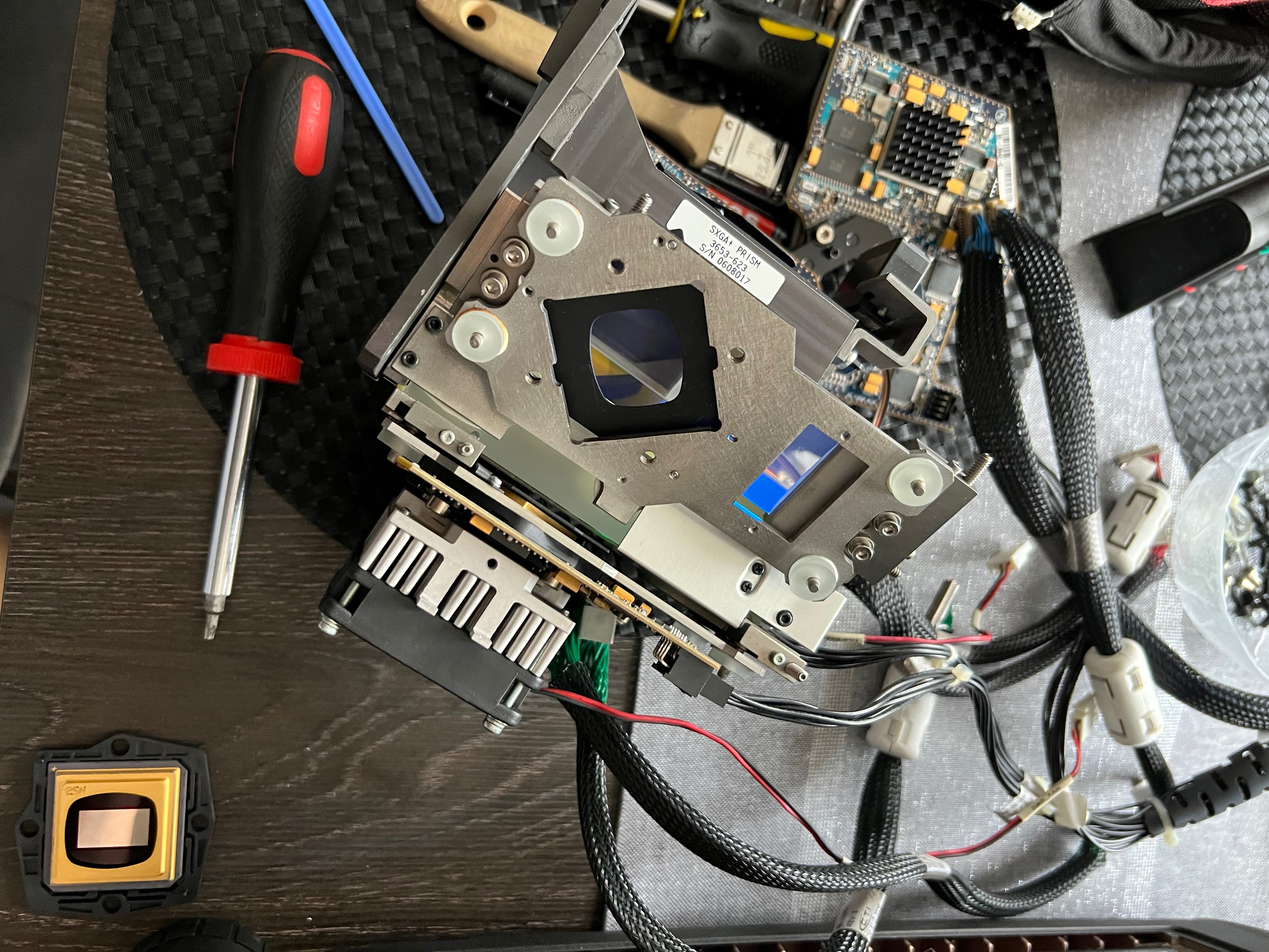

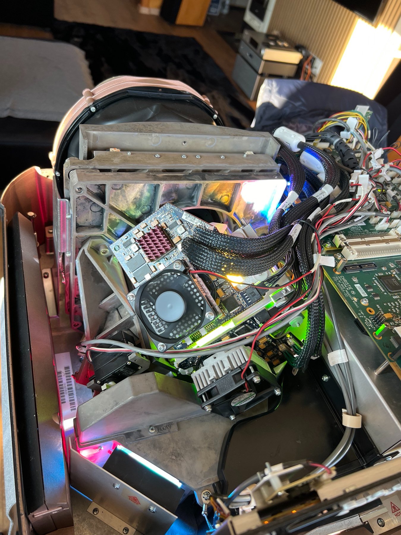

A hét elején már újra munkának láttam. Egy független magyar szinkron és hangmérnök studió megbízásából hozzám került 2db Christie HD5Kc 3chipes fullHD Xenon izzós projektor.
Hiba jelenség nem gyújt bel illetve a másig forgatja a képet zöld-sága színben. Nekiláttam mindkét gépnek, diagnózis kék panel formatter tápoldali zárlat annál amelyik forgatja a képet. Átcseréltem a másik gépből amelyik nem gyújt be...hát az a panel is hibás viszont ad képet csak függőlegesen csíkos(chip alatti bga forrasztás részleges szakadás).
Közben postán kaptam egy "hibátlan" kék DMD formattert ami szintén zárlatos. Úgy látszik ennél a géptípusnál ez egy gyakori hiba. Nem volt más megoldás meg kellett újra padon BGA-zni a kék panelt. Nem veszélytelen az eljárás de szerencsére sikeres lett az újra forrasztása a chipnek.
így sikerült egy gépet megmenteni és újra hadrendbe állítani. Mehanikusan konvergenciát kellett állítanom mivel a kék dmd kikerült átmenetileg a helyéről viszont a mérnöki tervezésnek köszönhetően ez tökéletesre állítható megfelelő szaktudás kíséretében.
Képe rendkívül részletes, éles köszönhetően az objektívnek és a remek dmd blocknak, xenon fényforrás és pazar szinek jellemzik.

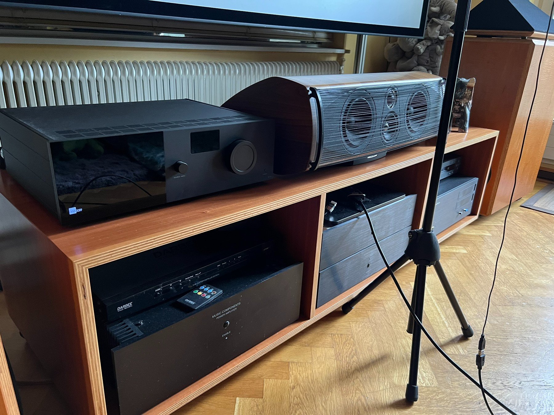

Pár napja meglátogattam Csenelest, kíváncsi voltam mit hozott össze ez alatt a pár hónap alatt, amióta nekiállt az új házának.
Korábban a lakásában levő moziszobájában már jártam pár alkalommal, főleg a vetítőkre fókuszáltam akkor, a hangot szolidan kellett tolni a szomszédok miatt.
A nappaliban először a 2.0-ás rendszere elé ültem le. Mivel nem vagyok igazán vájtfülű sztereós, így csak a totál amatőr véleményemet tudom elmondani. Nagyszerű hangzást hallottam, testes mélyekkel, finom magasakkal, simán elfogadnám otthonra ezt a hangzást. Pár szám meghallgatása után felmentünk a moziszobába, ami az emeleten kapott helyet.
Na ez már jobban érdekelt engem
A szoba kialakítása nagyon esztétikus, letisztult, Cseneles szép munkát végzett. Méretileg nem túl nagy, de 2-3 embernek pont megfelelő.
A képről nem tudok mást mondani, mint hogy kiváló. 5500-as kontraszt, az ansi is magas, éles kép, jó mozgásmegjelenítés és ehhez 30+ vagy 40+fL fényerő, ami igazán impozáns képet eredményezett. Tudom sokan fintorognak, hogy dehát nem 4K, csak fullhd. Hát ezt a minőséget én csak nagyon kevés 4K vetítőre cseréném le, de azok ára meg kb. annyi, amennyiért Cseneles a családi házát vette🫣
A képről ennyi elég is, nagyszerű ez a Runco még 2024-ben is.
A hangzás 5.4-es rendszeren szólalt meg. Emotiva elő és végfokkal, amit egy Behringer egészített ki a szubok hajtására. Forrás egy Dune médialejátszó volt. Mivel Cseneles preferálja a magyar szinkront, így néztünk így is jeleneteket, az eredeti hangsávok mellett. Elsőre Deadpool autópályás jelenetét vettük elő. A térérzet frankó volt, a beszédérthetőség is. A mélyek hatalmasat ütöttek, nekem kissé túlzóan is. Néha be is búgtak, ami főleg nem tetszett. Mondtam is a házigazdának, hogy ez pöttyet túl sok. Azt mondta, hogy a Dirac beállítására rátett még 2,5dB-t. Azt javasolta, hogy visszavesz felet ebből, de én azt kértem, hogy rakjuk csak vissza 2,5-el, ahogy a Dirac bemérte. Így is lett és minden a helyére került. Részletesebbe vált az egész hangzás, a mély így is ütős maradt, de nem túlzóan és a bebúgások is eltűntek. Ezután így folytattuk és nagyon jó hangot hallottam. Természetesen az 5 csatornás kategóriájához képest.
Mivel én 3x ennyi csatornához vagyok szokva, így azért volt hiányérzetem bőven, de el tudtam ettől vonatkoztatni.

Nem tudom, az én szemem ugyan úgy látja a hibákat, fázis problémákat és a frekimenetet. Ehhez nem kell simitás. De igyekszem a kedvedre tenni...Igaz nem 75dB hanem 100dB+ hangnyomásnál mérve de paranscolj.DeLorean írta: ↑2024.01.08., hétf. 15:52Akartam írni pár dolgot, de most kizárólag a kérésednek megfelelően teszek be két grafikont.
Az első a szub+center simítás nélkül, a második simítással.
Nem a csúcs mozitermemben készült, mert nem csúcs és nem is csúcs procival és "technikával".
Ez egy dirac-os nagyon hirtelen korrigált görbe.
De talán jobban látszik a másodikon. Ha nem, akkor elnézést kérek mindenkitől.
-1/6 os simitás-
