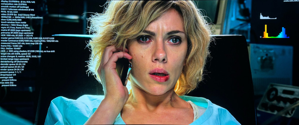

MadVR aktivan igy fest.
Nekem eddig a 8bit-hez ycbcr full volt a kimenet, ezért kérdeztem, hogy akkor mehet-e az RGB 10 bit full és előtte a videó dekóderben és a madvr-ben 10bit 0-255. Kicsit sötétebb a kép SDR-ben (vagy eddig volt világosabb), ezért kérdezem igazából.
A MadVR HDR passthrough-ra van állítva állítva metadata küldéssel, nem használom tonemapping-re. Jelenleg nem is kell több, jobb.
Az MPC-HC csak feliratozásra hívjam be? Mint extra filter? Most így néz ki:

Srácok, két kérdés.
HTPC, Kodi DSPlayer+LAV+MadVR (21:9 képarány túlvetítéssel, kitakarással) Eddig SDR-ben használtam HDR-SDR konverzióval, most szeretném natív HDR-ben.
Az egyik, hogy HDR esetén mi a helyes színtérsor? Van a LAV Filter, a MadVR és az AMD kártya. Az AMD csak akkor enged 4K HDR-t, ha RGB 4:4:4 full a kimenet. A LAV Video filter "PC 0-255"-re van állítva, a MadVR pedig 10 bit PC 0-255-re. Jó ez így?
A másik a feliratozó. Két használhatóbb van a VSfilter és az xysubfilter. Eddig SDR-ben VSfiltert használtam, ami képernyő méretre renderelt. Azaz megmondtam neki, hogy hova rakja a feliratot, milyen méretben és az mindig milliméter pontosan ott volt, ha esett - ha fújt. A VSfilter viszont nem támogatja a HDR-t, tehát marad az xysubfilter. Ez viszont a video méretére rendereli a feliratot. Azaz minden filmnél máshol és más méretben jelenik meg a felirat. Van FullHD film, van UHD film, van 21:9-es film ahol a fekete sáv bele van kódolva a videoba és van olyan 21:9-es film ahol nincs. Mindegyiknél máshova teszi a feliratot Hol magasabbra, hol alacsonyabbra, hol kicsit összenyomva, hol rendesen. Van erre valami épeszű megoldás? Mivel 21:9-et vetítek, nekem szükséges, hogy akármilyen filmet nézek mindig egy adott magasságban, adott méretben jelenjenek meg a feliratok a film formátumától, felbontásától és képarányától függetlenül. Nem gondolnám nagy dolognak (eddig az összes nem HDR-képes feliratozó így csinálta), de 3 nap szenvedés után sem találtam rá megoldást.
Köszi!
