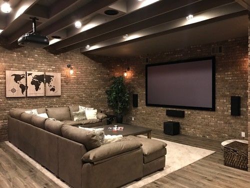

A világ legnagyobb hibáját követnéd el azzal, hogy eltakarnád a téglafalat!
Simán lekaparnám a vakolatot a nyers téglát fugát átkefélném, majd impregnálóval átkenném, így lenne egy gyönyörű természetes, sötét és érdekes felületed.
Bármit teszel szigetelésnek, csak rontasz a tégla minőségén, és a helyiség saját klímáján, ráadásul még az akusztikának is jó a tégla felület, egyébként most divat a kisméretű tégla dekoráció, nem is értem, hogyan juthatna valaki eszébe, hogy ezt eltakarja.
Szellőzést kell neki adni és készen is vagy.
tégla pince.jpg (39.01 KiB) Megtekintve 2814 alkalommal
pince mozi2.jpg (38.98 KiB) Megtekintve 2808 alkalommal
Innen válogathatsz még ötleteket.https://hu.pinterest.com/pin/351351208441451090/
A hozzászólást 1 alkalommal szerkesztették, utoljára phyton71 2023.05.14., vas. 16:37-kor.
